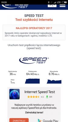

    Pada mi stary zestaw do lte. (gubi zasięg, wifi i inne taki , pomaga reset lecz losowo).
    Po krótce wygląda to tak. Musze mieć Orange i tego nie zmienię.
    Do nadajnika mam około 1200m (Orange ID 4769). Według opisu z btsearch.pl pasma są 800/900/2100/2600.
    Robiłem test na zewnątrz domu z telefonu i wyskoczyło około 65Mb/s download, 15 Mb/s Upload.
    Wifi by sie przydało w miare dobre.
    Jaki model routera byłby wystarczający by nie przepłacać i by chodził z Orange ?
    Budżet powiedzmy do 400zł

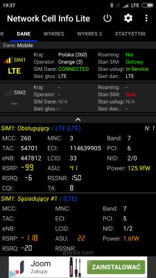

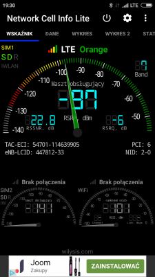

    ID Orange mnie nie interesuje, poza tym skad akurat wiesz ze to z tym BTS-em łączysz się na telefonie? Pokaz zakładkę DANE z aplikacji na Android Network Cell Info i speedtest. Zakładka pokazuje parametry sygnału , eNB i ECI BTS-a.

    Uff udało się

  • #4 17303935
    matek451
    Posty: 31295
    Pomógł: 4358
    Ocena: 5818
    BTS Polna w Lipnie czyli tak jak myślałeś połączenie z LTE2600 na nim, parametry sygnału dostateczne ale niski SINR i dobre prędkości, mało użytkowników. Na BTS-ie działają też LTE1800networks i LTE800 Orange oraz ich agregacja. Na LTE1800 i lTE800 sygnał na pewno lepszy ale r LTE2600 ma priorytet i z tym pasmem się łaczy. Jest bardzo dobrze. Zakup routera z agregacja pasm LTE to podstawa, minimum z agregacja 2 pasm.Polecane B525, E5186, B528, MF286. Pasma do agregacji wymuszasz na Huawei HManagerem a ZTE ma to w panelu zarządzania GUI. Router z agregacją LTE2600+180+800 to B715 ale koszt około 500 zł.
