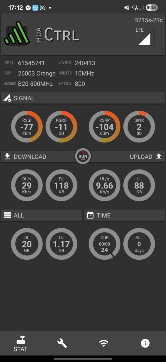

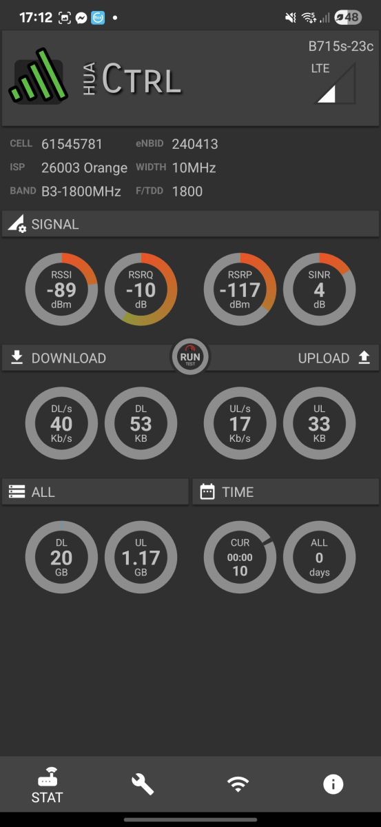

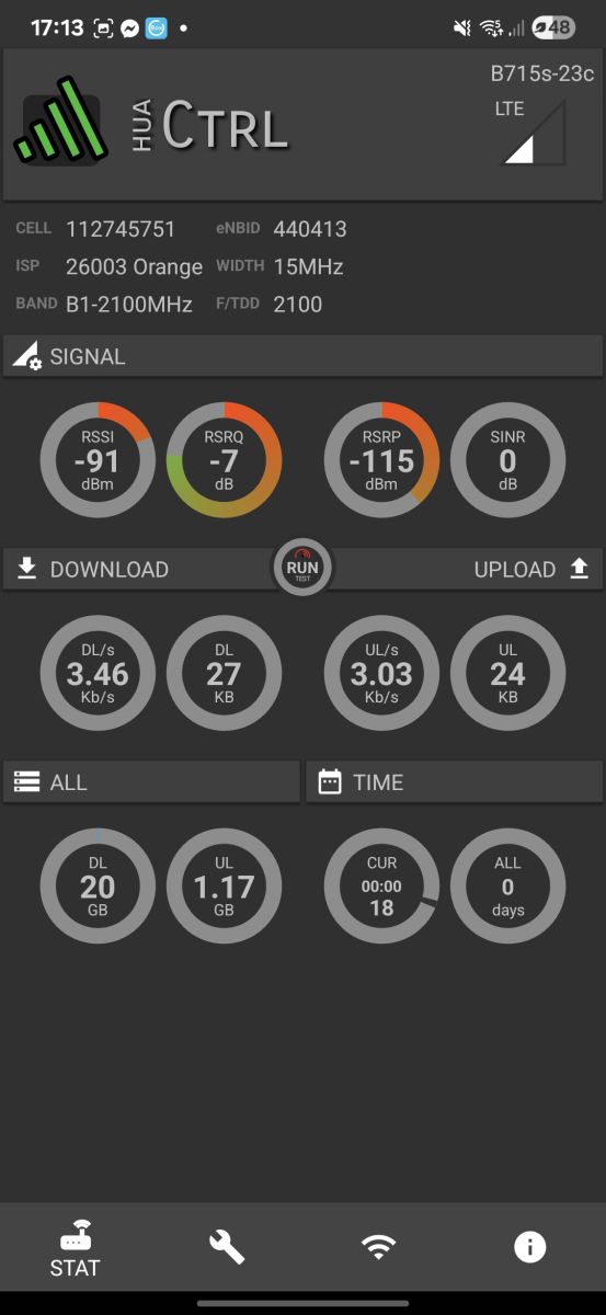

    Cześć, po kilku latach użytkowania Huawei B528s-23a wraz z anteną 2x ATK504 nadszedł czas na zmiany, na testy wziąłem Huawei B715, ogólnie ku zdziwieniu parametry sygnału na nim są lepsze niż na wcześniejszym routerze pomimo używania tych samych anten. Problem jest taki, że agregacja pasm nie chce się stabilnie utrzymywać i co chwilę się rozłącza, występują skoki pingu i zwalnianie do nieużywalnych prędkości, dlatego raczej router będę zwracał, no i tutaj pytanie do was - jaką używkę gdzieś do 400 zł kupić zamiast niego? Operator aktualnie Orange, choć mogę podesłać również screeny, jak wygląda to u innych. Lokalizacja 53.75377126483435, 18.447691468338874. Lokalizacja, jak widać, ciężka, bo kawałek do BTS-a przez las jest...
    800 MHz:
    Jaki router LTE do 400 zł zamiast Huawei B715? Orange, antena ATK504, niestabilna agregacja
    Prędkości na 800: 8.79/0.41
    1800 MHz:
    Prędkości na 1800: 15.97/0.46
    2100 MHz:
    Prędkości na 2100: 18.51/1.54

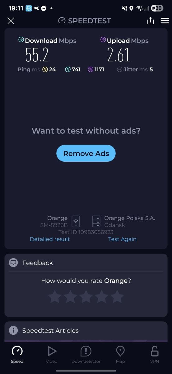

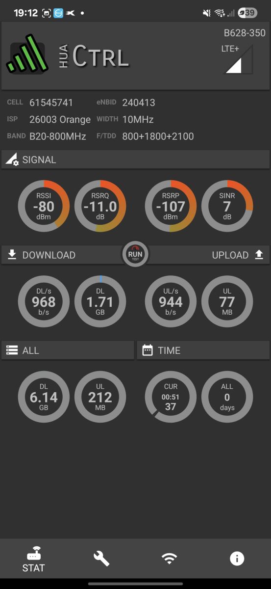

    Router przyszedł, zrobiłem testy na agregacji 800, 1800, 2100 i jestem bardzo zaskoczony, nie sądziłem, że kiedykolwiek takie prędkości w mojej dziurze uzyskam, szczególnie o 19 wieczorem. Dziękuję @matek451 za pomoc w doborze routera!
