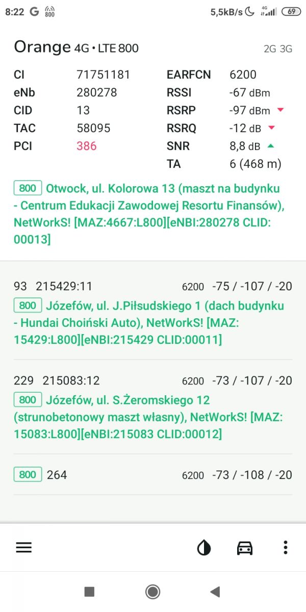

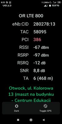

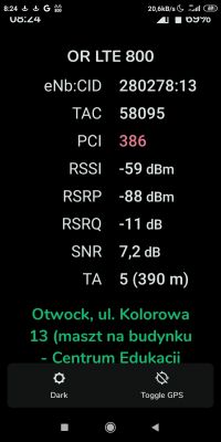

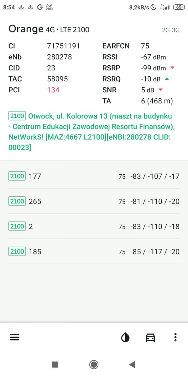

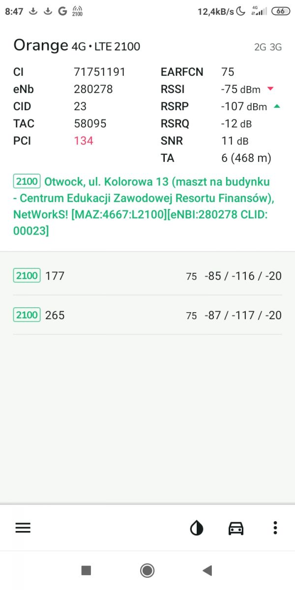

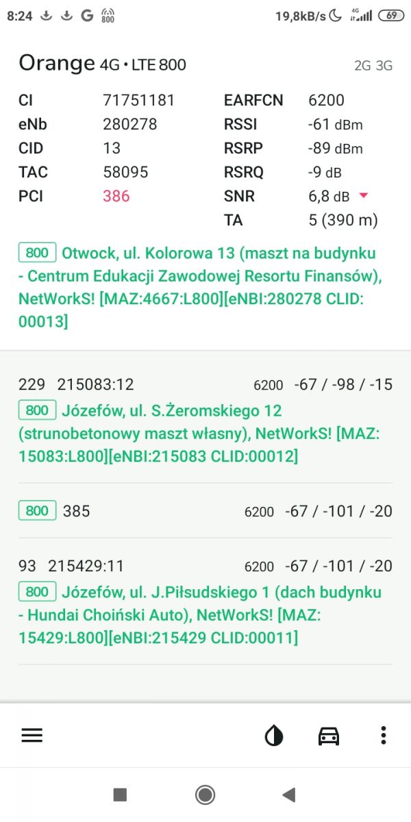

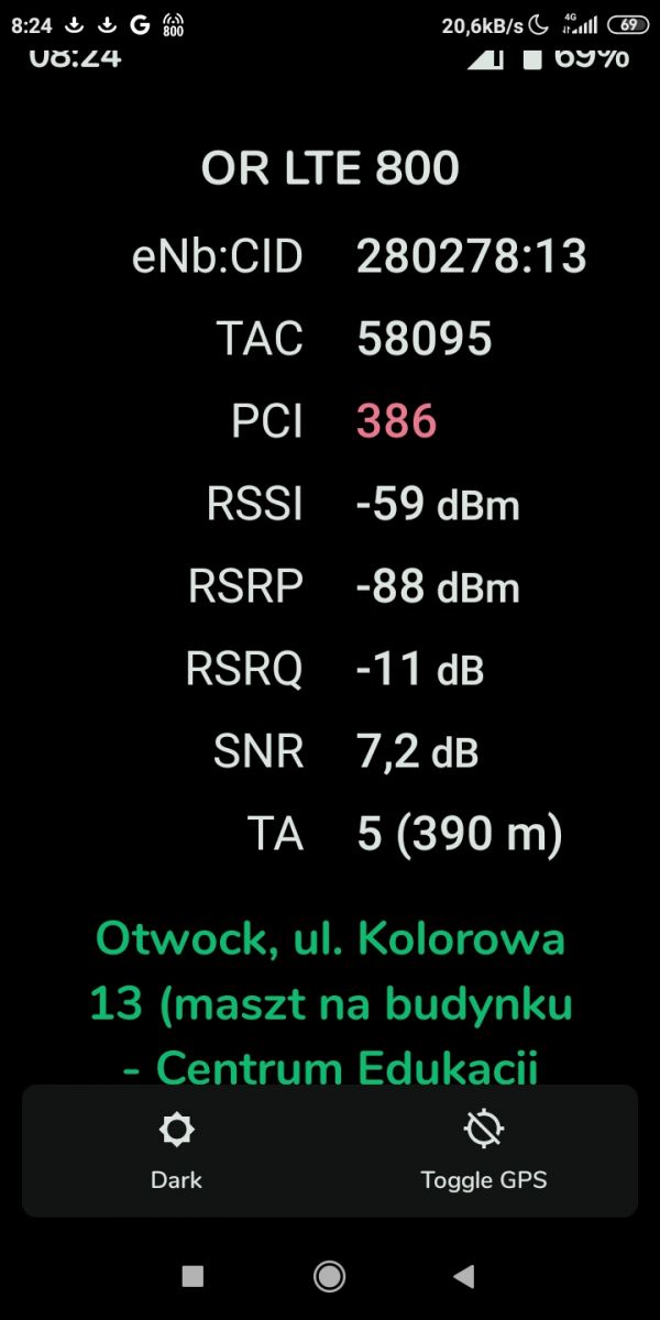

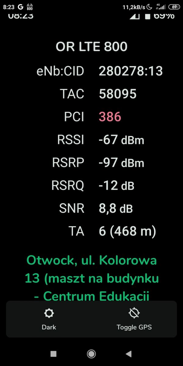

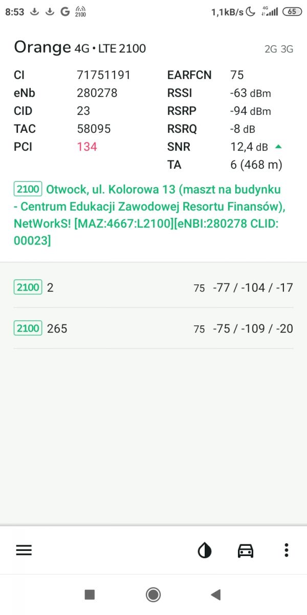

    ok, dzisiejsze poranne pomiary na screnach poniżej.
    800 - z wnętrza domu - parapet okna
    2100 reka za oknem zewnątrz budynku
    w innych porach dnia "na zewnatrz " jeszcze dane szły po paśmie 2600 - dziś rano nie
    Router LTE z agregacją pasm - używany - budżet ok 300 zet Router LTE z agregacją pasm - używany - budżet ok 300 zet Router LTE z agregacją pasm - używany - budżet ok 300 zet Router LTE z agregacją pasm - używany - budżet ok 300 zet Router LTE z agregacją pasm - używany - budżet ok 300 zet Router LTE z agregacją pasm - używany - budżet ok 300 zet Router LTE z agregacją pasm - używany - budżet ok 300 zet

    RSRP-94dBm na LTE2100 to z telefonem na zewnątrz ? Jesli tak to mozliwe ze MF286d umieszczony w puszcze IP68 na maszcie zew. dałby radę w agregacji 3 pasm pojemnościowych LTE z QAM256,.Koszt 300 zł, od niego do domu kabel Ethernet do innego routera w domu, zasilanie MF286d POE po Ethernet. Alternatywa z agregacją 2 pasm wQAM256 za 300 zł to B535-333, ma złącza SMA do anteny zew. Antena Dual LTE1800-2600MHz CT17.
    Masz świadomość że Orange ogranicza dostęp do agregacji pasm LTE i dzieli klientów na poszczególne pasma pojemnościowe w zależności od obciązenia BTS-A.
    Pomogłem? Kup mi kawę.
