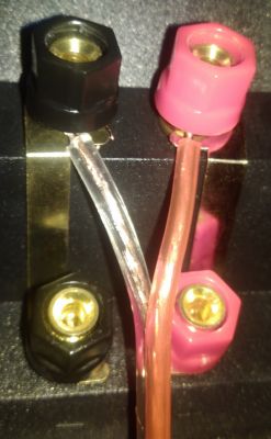

    Proszę mi powiedzieć, czym może być spowodowane znikome odczuwanie basu z jednej z kolumn? Mam zestaw aktywny i w kolumnie aktywnej membrana głośnika basowego działa poprawnie, a w kolumnie pasywnej membrana prawie że nie chodzi.
    Nie zwracałem do tej pory aż tak bardzo na to uwagi, bo po zamontowaniu kabli odstawiłem kolumny na miejsce, ale tak się stało, że dziś kable z kolumny zostały wyrwane i zarabiając i montując odczułem, że coś jest nie tak. Czy taki stan może być np. spowodowany złym zarobieniem kabla, montażem? Nie używałem do tego wtyków bananowych, czy też widełek, a normalnie zostały wkręcone w otwór jaki jest.
    Tak.
    Wkręcone w otwór czy dociśnięte główką zacisku? Zdjęcie pokaż.

    Poszła metoda tak zwanie gołe przewody :)
    Głośniki Kruger&Matz Passion 2 - znikomy bas w jednej z kolumn

    398216 Usunięty napisał:
    Dolne zaciski dokręcone?
    Już opisuje... Sytuacja wygląda w ten sposób, że cały ten łącznik pomiędzy górą, a dołem był zdjęty. Założyłem go w czasie robienia zdjęcia. Kolumny odpaliłem dosłownie parę min.temu i okazuje się, że bass wrócił :)
    Nie mam doświadczenia w takich sprawach i będę prosił kolegów o wyjaśnienie zależności, co do tego łącznika, jaką pełni funkcję i co można ew.do dolnego gniazda podłączyć?
    Następna sprawa... Czy rozwiązanie typu wtyk banan jest odpowie, bo patrząc na te gołe kable mam wrażenie, że może i tak dochodzić do jakiś strat przy takim podłączeniu...
    To jak to miało grać całym pasmem? Po co zdejmowałeś?
    Nie ma sie co dziwić...
    Kolumna ma oddzielnie wyprowadzony głośnik basowy i wysokotonowy (wysokotonowy przez filtr górnoprzepustowy, basowy przez filtr dolnoprzepustowy lub beposrednio). Po zdjęciu łączników mozesz zrobić bi-wiring (podłaczyć dwoma parami przewodów "paczkę" do wzmacniacza) albo bi-amping (napędzać głośniki nisko i wysokotonowy oddzielnymi wzmacniaczami).
    Nie zawsze, lepiej zobacz jakość tych twoich przewodów - jeśli to CCA (aluminium pokryte miedzią) to je wywal.

    Audiofile wymyślili sobie, że jeśli do kolumny będą poprowadzone dwie pary przewodów (zamiast jednej jak w Twoim wypadku) i każdą z tych par podłączy się indywidualnie pod sekcję nisko i wysokotonową to dźwięk będzie lepszy... Czy tak jest w rzeczywistości? Nie znam żadnych udowodnionych i potwierdzonych w naukowy (nie pseudo naukowy) sposób dowodów.
    Najprawdopodobniej masz dobre (miedziane) kable, ale jeśłi koniecznie chcesz, możesz to w prosty sposób sprawdzić skrobiąc jedną nitkę żyły i oglądając pod lupą. Miedź ma inny kolor niż aluminium...

    gothic77 napisał:
    Ma znaczenie, gdzie będą podłączone kable w kolumnie pasywnej, co mam dwa gniazda - góra, dół? Czy jest to obojętne i z kolumny będzie wydostawał się taki sam dźwięk nie zależnie od podłączenia kabli?
    Skoro zaciski są zwarte łacznikami - to nie ma.

    gothic77 napisał:
    Czyli dla takiego zjadacza jak Ja nie ma to nawet sensu, aby coś w tym kierunku modzić.
    Nic nie stoi na przeszkodzi byś sam sprawdził kto ma rację. Zrób test, posłuchaj z dodatkowymi kablami (oczywiście wówczas muszą być zdjęte te blaszki zwierające) tak kilka dni, potem wróć do połączenia jedną parą kabli z założonymi blaszkami i oceń na spokojnie czy słychać różnicę.
    Nie ma to żadnego znaczenia - blaszki są po prostu zworą - nie mającą żadnego wpływu na sygnał.
