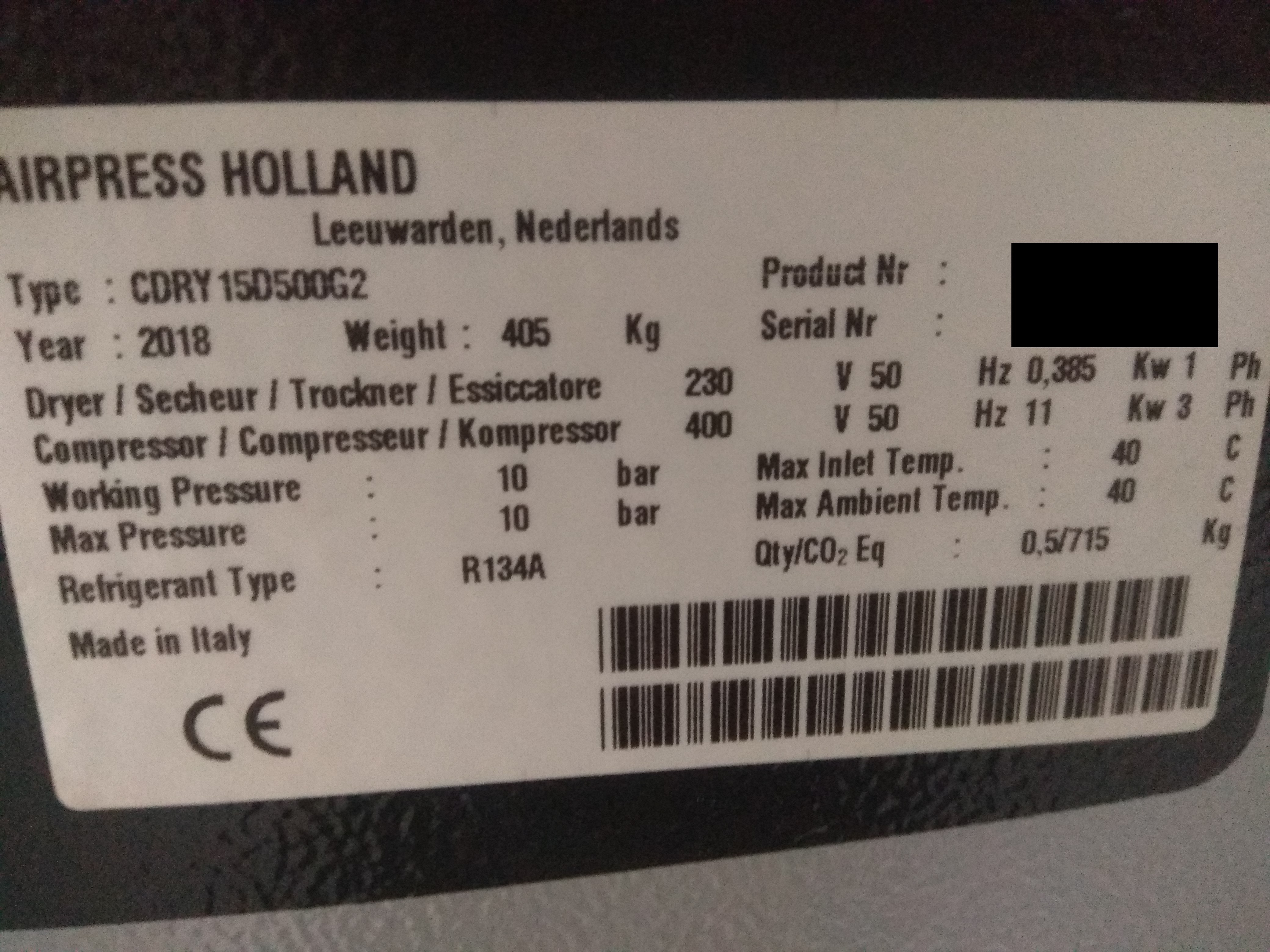

  • #6 17306370
    jalop
    Poziom 24  
    Posty: 771
    Pomógł: 40
    Ocena: 204
    Pokaż tabliczkę kompresora. Coś mi się wydaje, chociaż to mało prawdopodobne, że jeden z aparatów nie działa prawidłowo.
    Nie napisałeś,kiedy następuje wyzwolenie zabezpieczenia, a to bardzo ważna informacja.
    Ja bym na początku cęgami zmierzył prąd na biegu jałowym.
