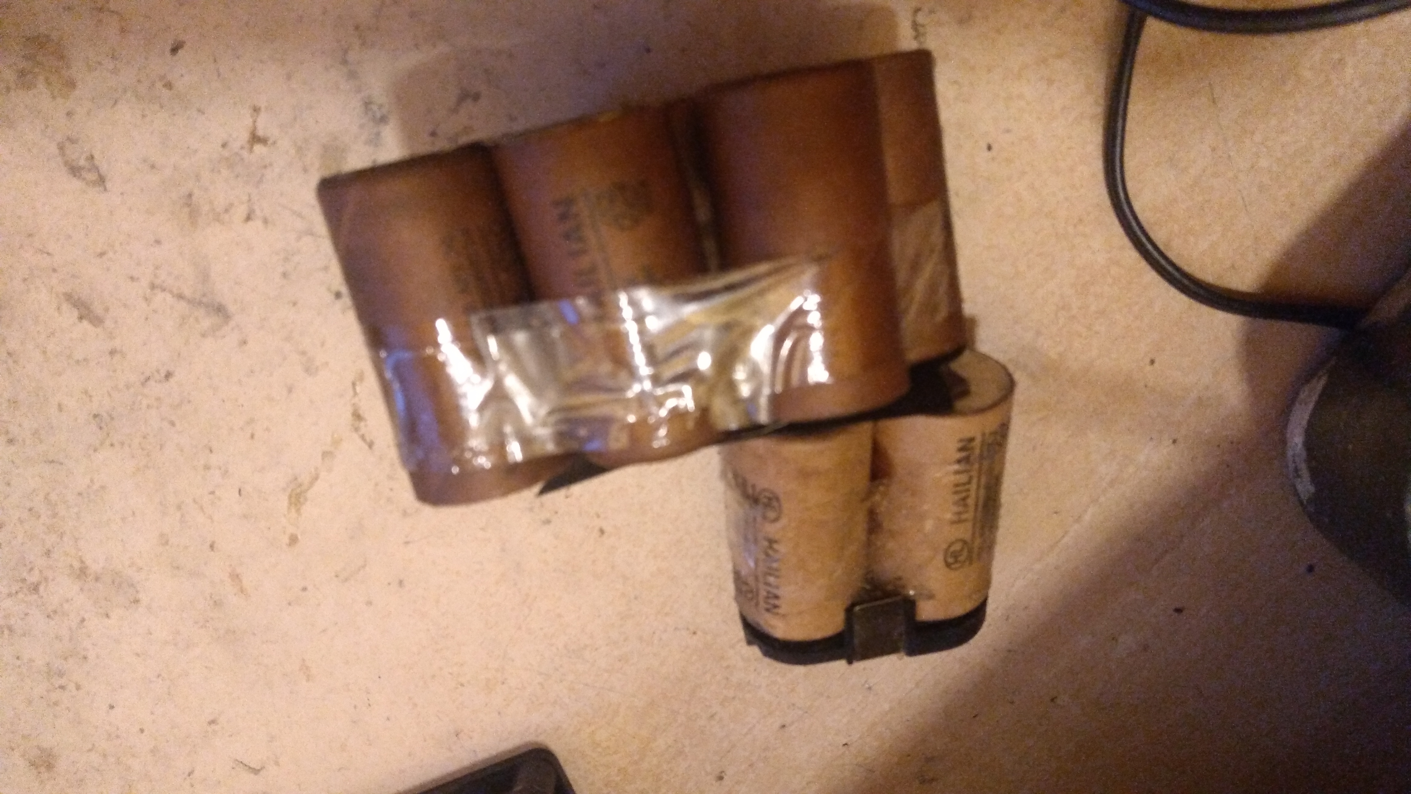

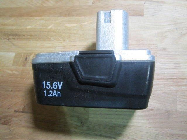

    Możliwe że to są oryginalne akusy do niej (zdjęcie z internetu)
    Ładowanie akumulatora 12V ładowarką 15.6V - czy to uszkodzi akumulator?
    Na obudowie alkusa pisze jedynie że 12V, cały alkus składa się z 10 aku NiCd 1.2V 1200mAh. Aktualnie ma 13.4 V, więc na jednego aku wychodzi 1,34 V Ładowanie akumulatora 12V ładowarką 15.6V - czy to uszkodzi akumulator?

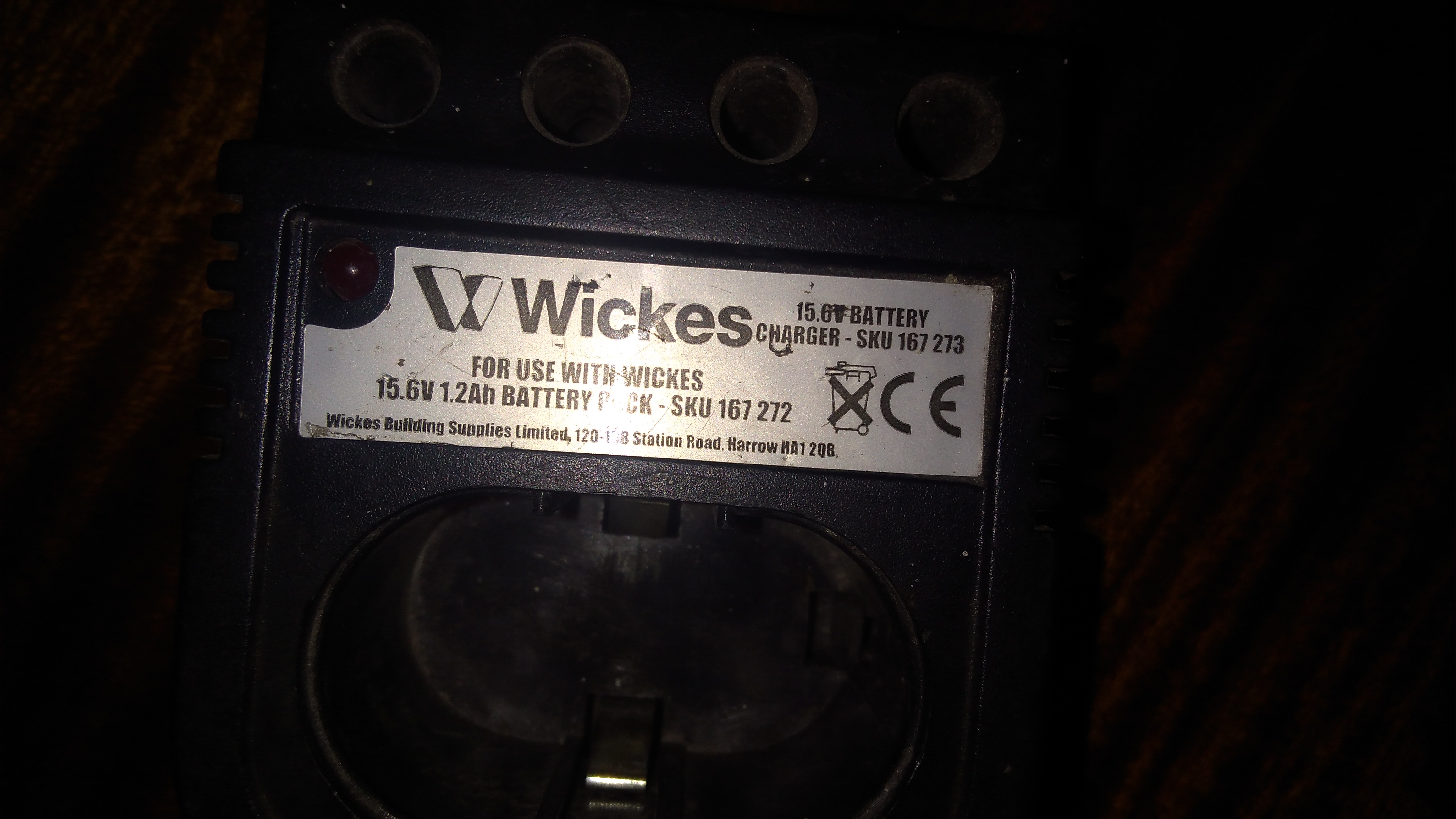

    A i jeszcze najważniejsza rzecz te zestawienie nie jest oryginalne i na ładowarce pisz że napięcie wyjściowe to 13.5V/ 600mA / 8.1 VA

    Ten zestaw to typowy kit producenta z chin: nadrukujemy co zechcesz, a w środku ... a kogo to.
    Jeżeli to kompletny zestaw, to wszystko w porządku, krótko podziała i akus padnie.
    Akumulator o pojemności 1,2Ah to porażka.

    Rozmawiałem teraz z kolegą i on powiedział że zrobił z dwóch jedną, nie chciał powiedzieć czy to z jednej firmy czy nie. Mnie cały czas ciekawi czy ten akumulator będzie przeładowywany jak napięcie na stykach ładowarki to 16-17 V. Dioda sygnalizująca ładowanie dopiero zaczyna przygasać przy 15 V a z tego co zrozumiałem on cały czas ją ładuje.

    Na obudowie alkusa pisze jedynie że 12V, cały alkus składa się z 10 aku NiCd 1.2V 1200mAh. Aktualnie ma 13.4 V, więc na jednego aku wychodzi 1,34 V Ładowarka do akumulatora wkrętarki
    Moim zdaniem i z doświadczeń dla akumulatorów kadmowych (dość podobnie NiMH) można przyjąć, że napięcie naładowanego ogniwa jest prawidłowe dla zakresu 1,35 V - 1,45 V.
    Jeśli ktoś ładuje np. pakiet 10 ogniw to gdy osiągną ponad 15 V to lepiej je odłączyć. Dlaczego 15 V a nie 14,5 V, bo napięcie zawsze jest trochę wyższe podczas ładowania niż po nim. Po godzinie można zmierzyć ponownie i powinno spaść od pól do 1 wolta. Co do ładowarki to można korzystać z takiej na wyższe napięcie niż użyty pakiet w niewielkim zakresie, ale nie sugerować się świeceniem dioddy, czy jej gaśnięciem, tylko niestety trzeba za każdym razem mierzyć napięcie multimetrem.
    Jednorazowe przeładowanie nie uszkadza zbytnio ogniw, ale kilkukrotne już tak. Podobnie nie należy rozładowywać akumulatora poniżęj 0,9 V na ogniwo.
