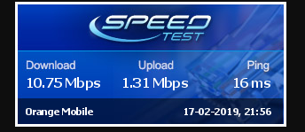

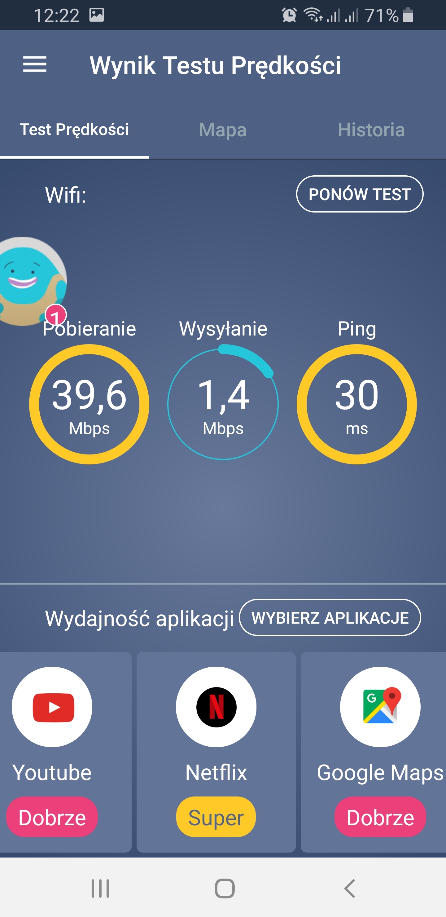

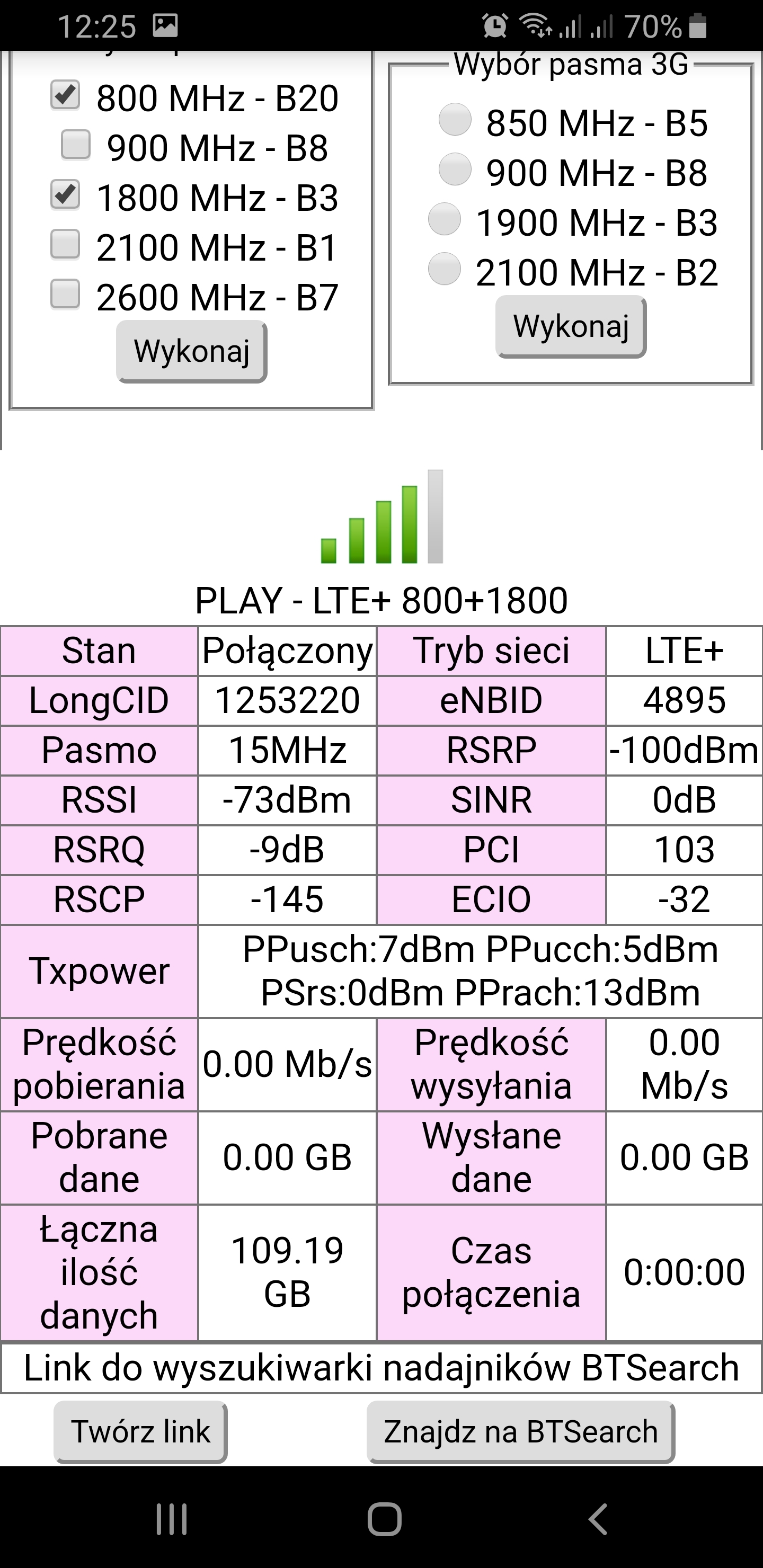

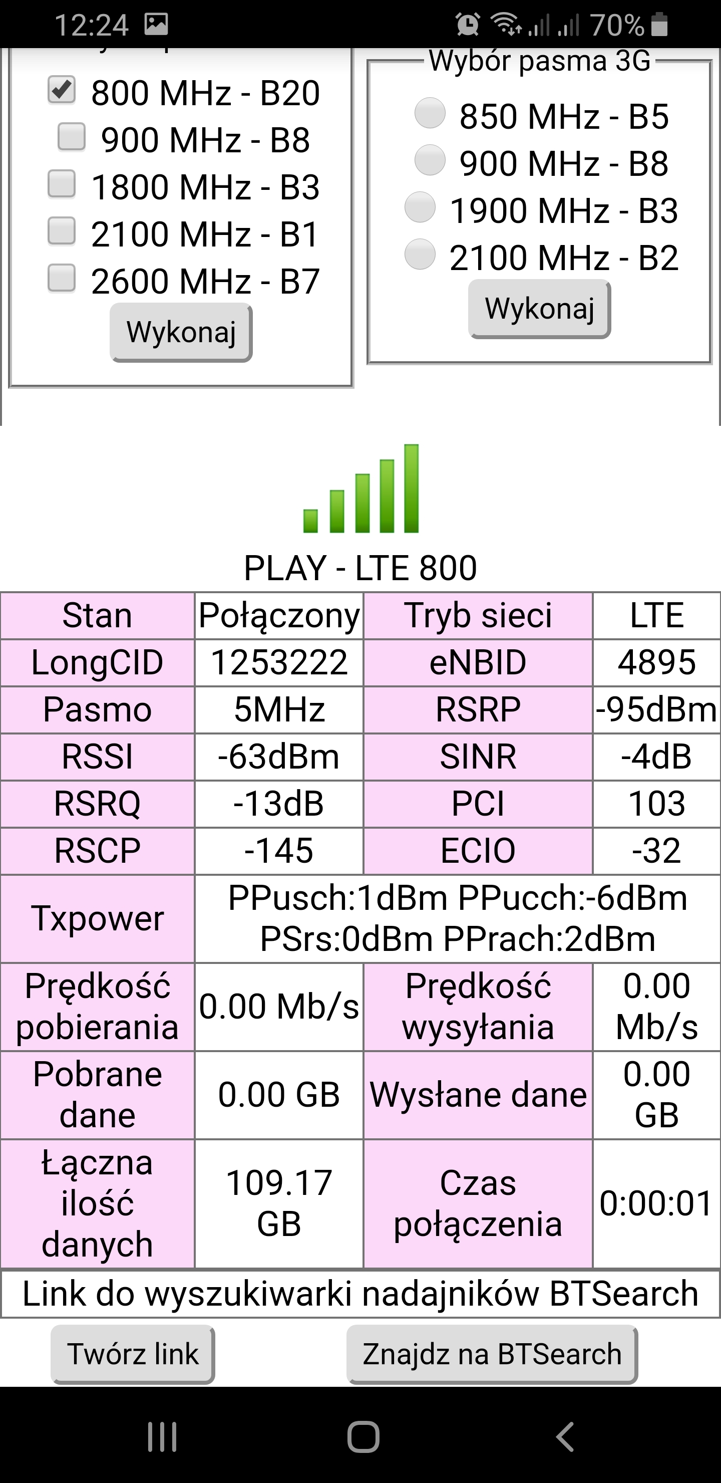

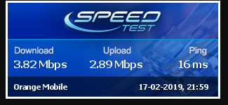

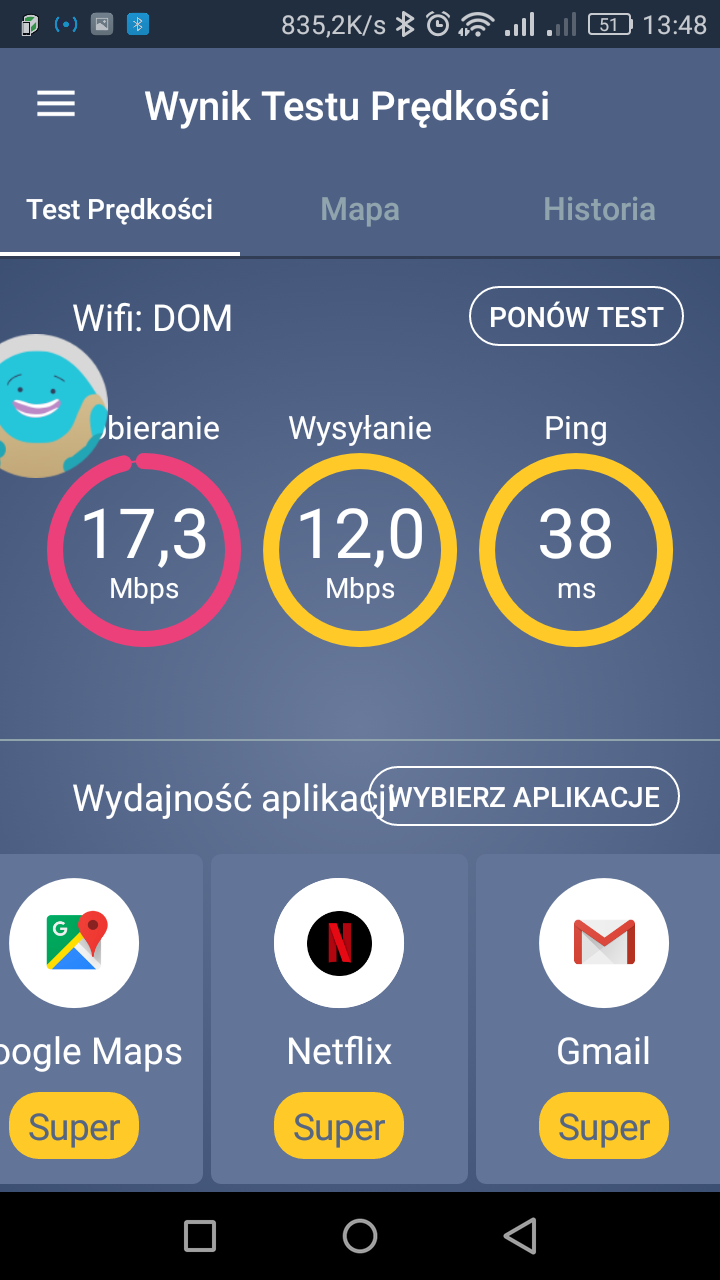

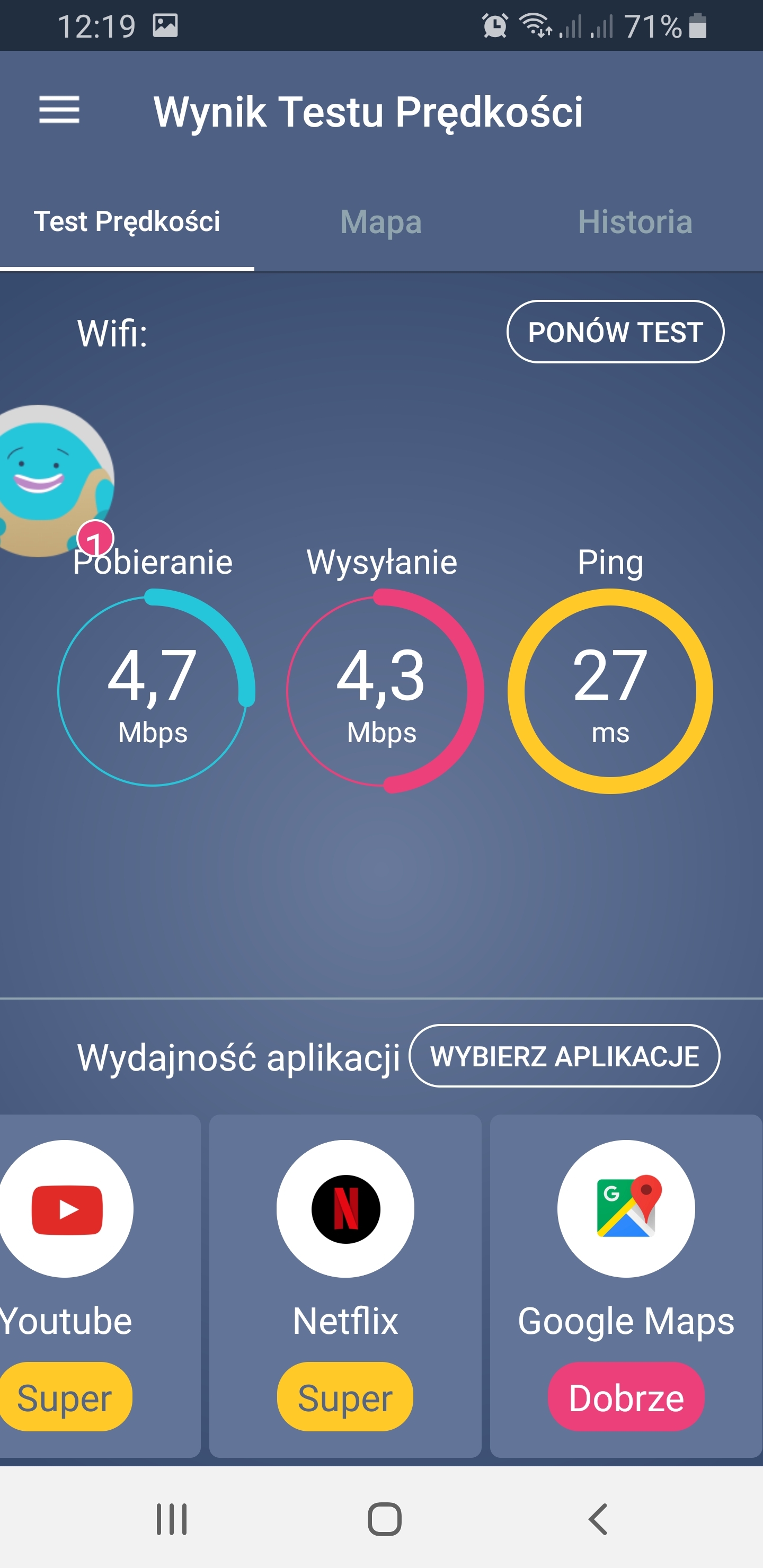

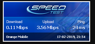

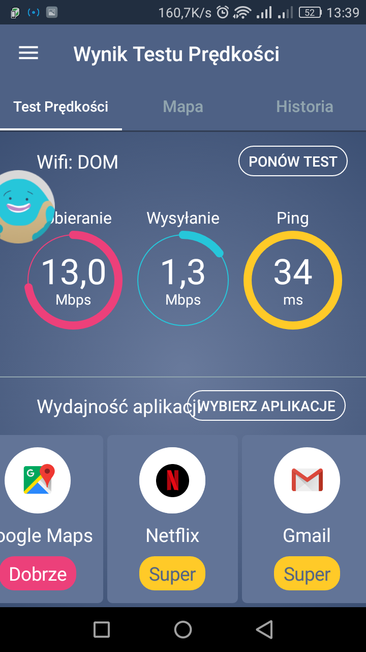

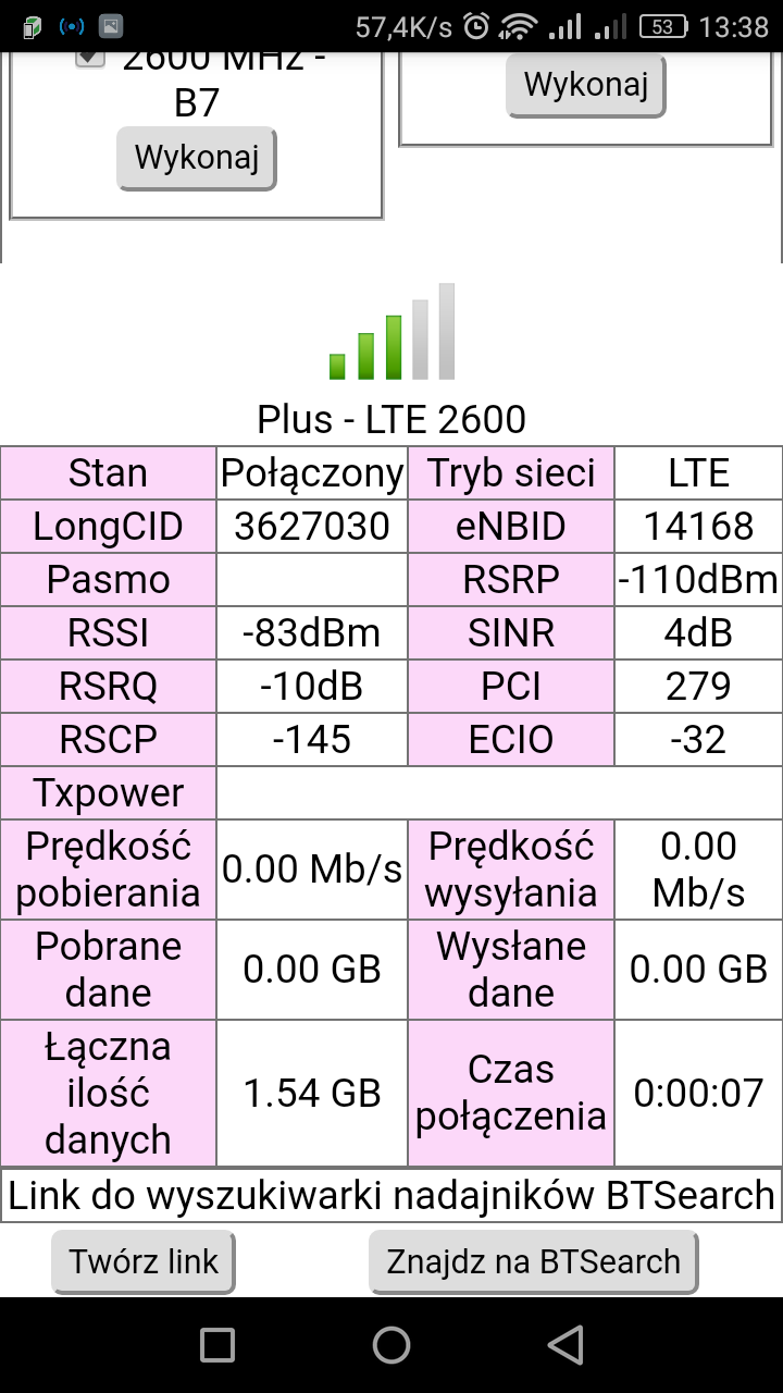

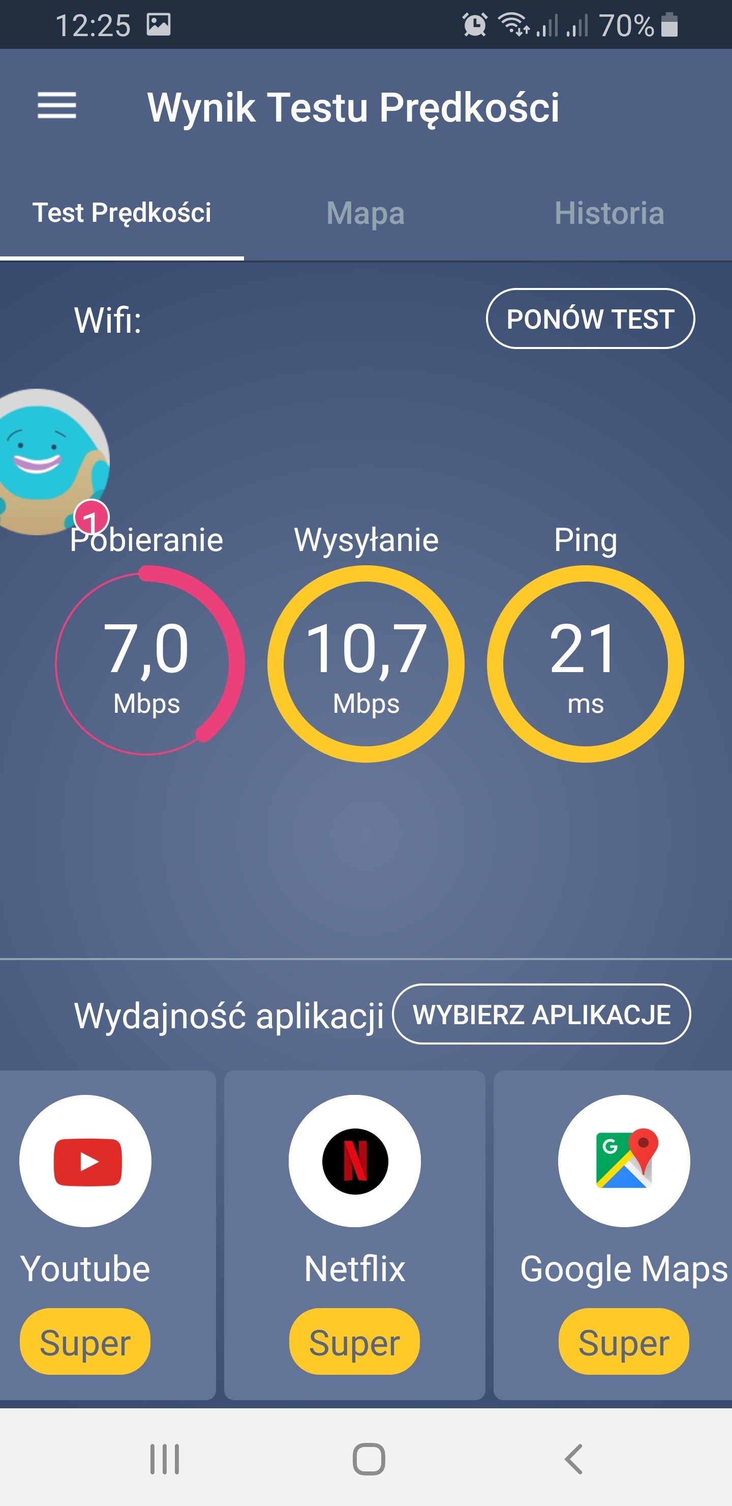

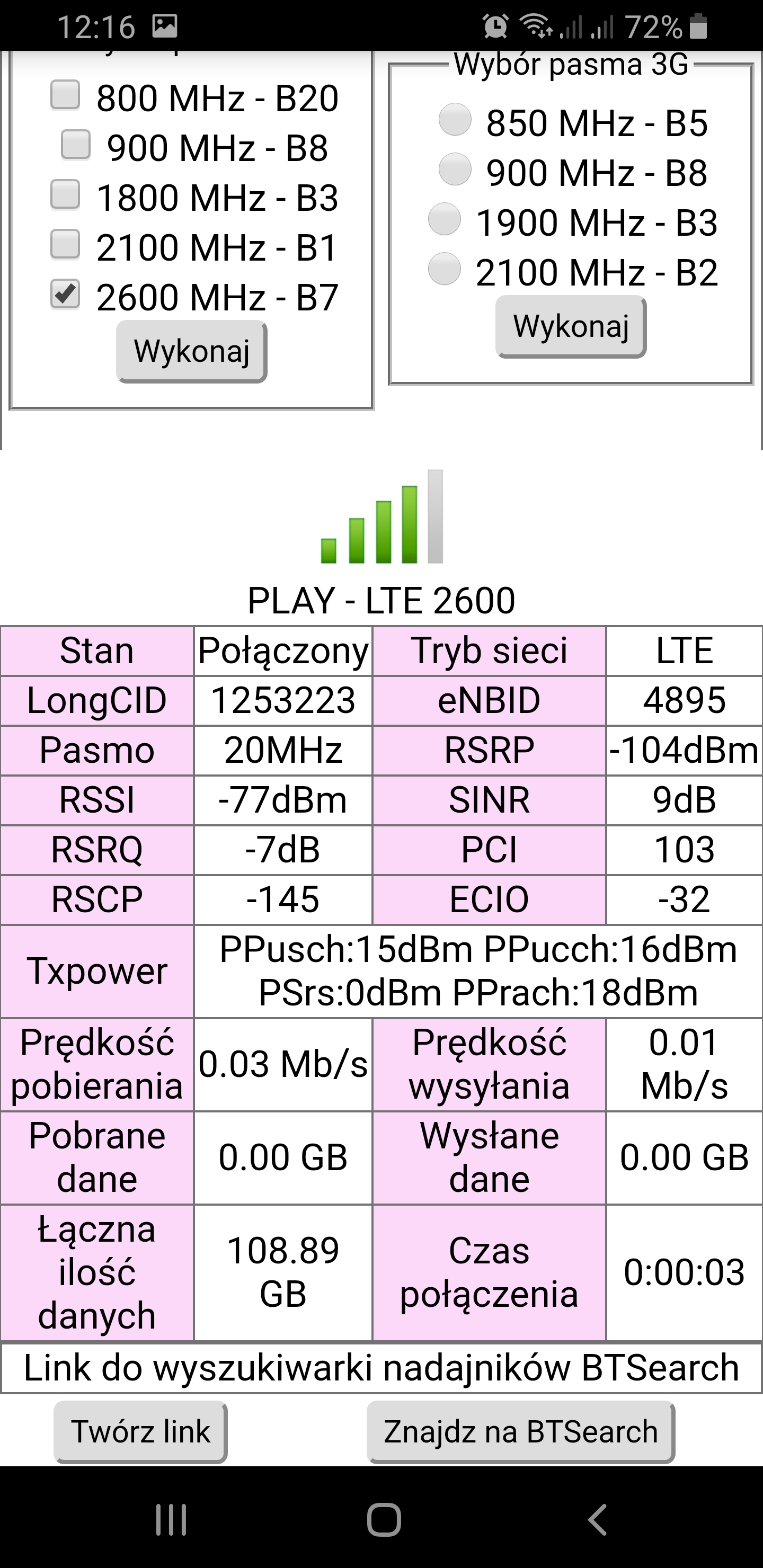

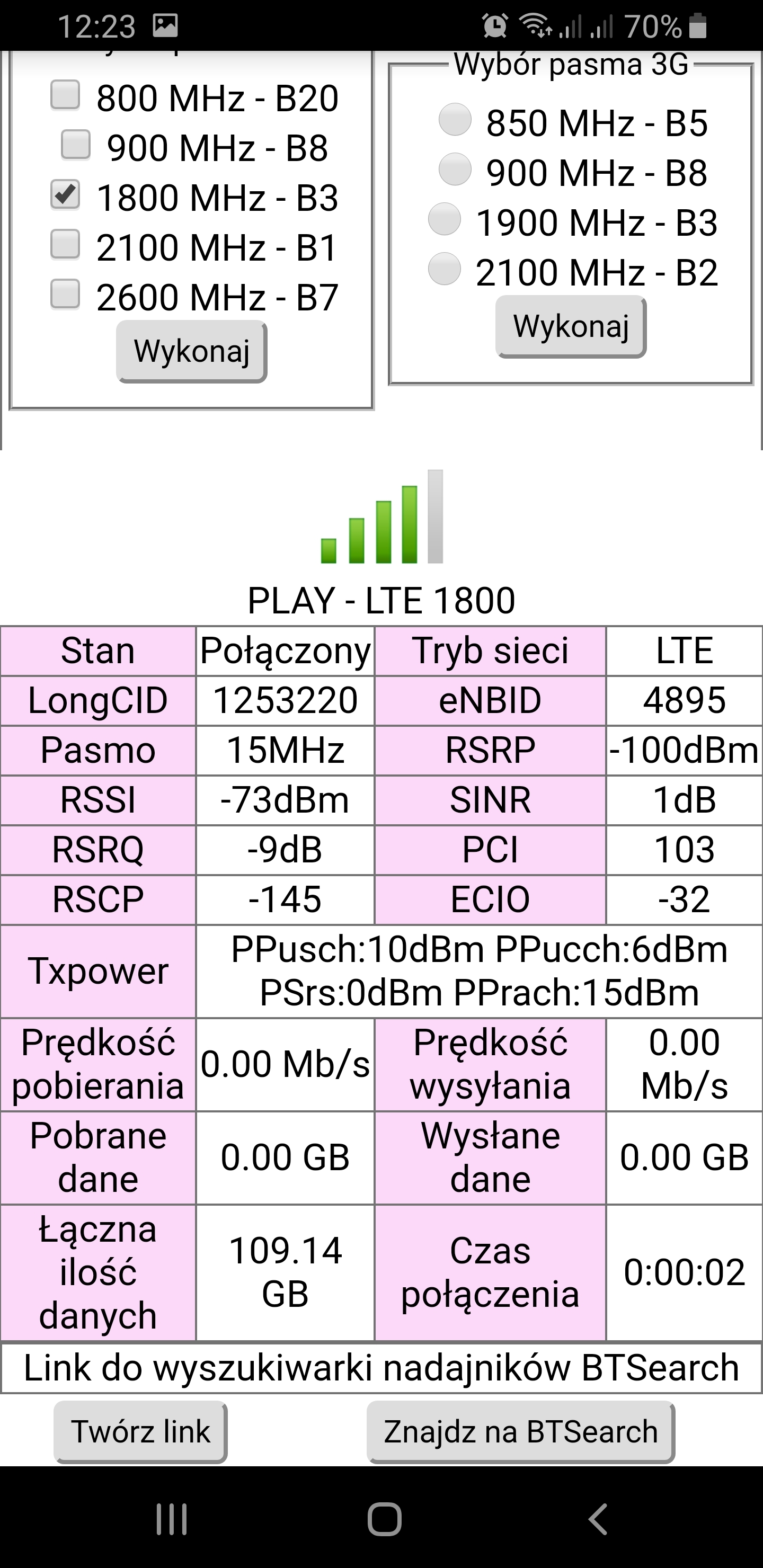

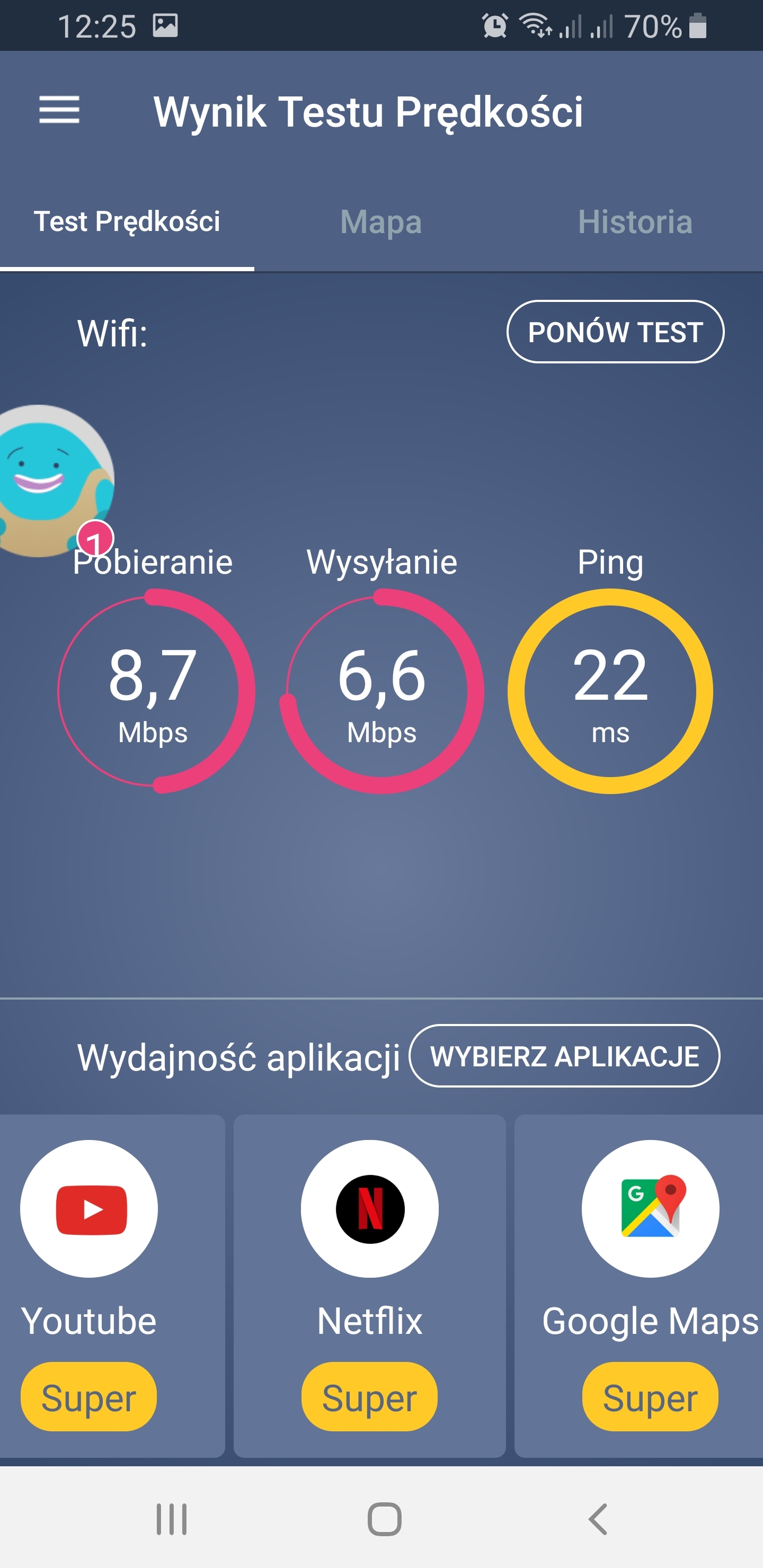

    Witam , potrzebuje pomocy jaką antenę wybrać .Moja lokalizacja to Chrzęsne , internet mam w Orange .Mieszkam pomiędzy 2 nadajnikami do każdego mam 3 km , po drodze są lasy .Żeby internet jako tako działał wystawiam go na parapet , łacze się z nim po kablu 7.5m
    Jaką antenę dobrać pod router Huawei B315S-22? Jaką antenę dobrać pod router Huawei B315S-22? Jaką antenę dobrać pod router Huawei B315S-22?
    Dodam że głównie korzystam z 1800 mhz w dzień były najlepsze wyniki na tej częstotliwości , a wieczorem gdy robiłem speedtest wyszło , że najlepsza prędkość jest na 2600 mhz
    • Jaką antenę dobrać pod router Huawei B315S-22? 2600a.PNG (71.88 KB) Musisz być zalogowany, aby pobrać ten załącznik.
    • Jaką antenę dobrać pod router Huawei B315S-22? 1800a.PNG (72.03 KB) Musisz być zalogowany, aby pobrać ten załącznik.
    • Jaką antenę dobrać pod router Huawei B315S-22? 800a.PNG (71.69 KB) Musisz być zalogowany, aby pobrać ten załącznik.

    B315 z FW które nie pokazuje CID ale zasięg na LTE1800Networks i LTE2600 Orange z Tłuszcza, dwa BTS-y z tym pasmem na Nowej i Zaściankowej, na nich tez LTE800 , samo LTE800 w Mokrej wsi ale to pasmo można sobie darować, jest zapchane, skup się na LTE2600 i LTE1800 z Tłuszcza. Antena https://www.cybertech.com.pl/p173,antena-dualna-lte-a-4g-17dbi-mimo-1800-2600mhz.html kabel do 10m złacza SMA na kablu. w przyszłości po zmianie routera na taki z agregacja pasm LTE np. B525 z 2CC CA skorzystasz z agregacji LTE2600+1800 na niej.

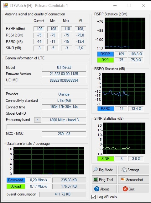

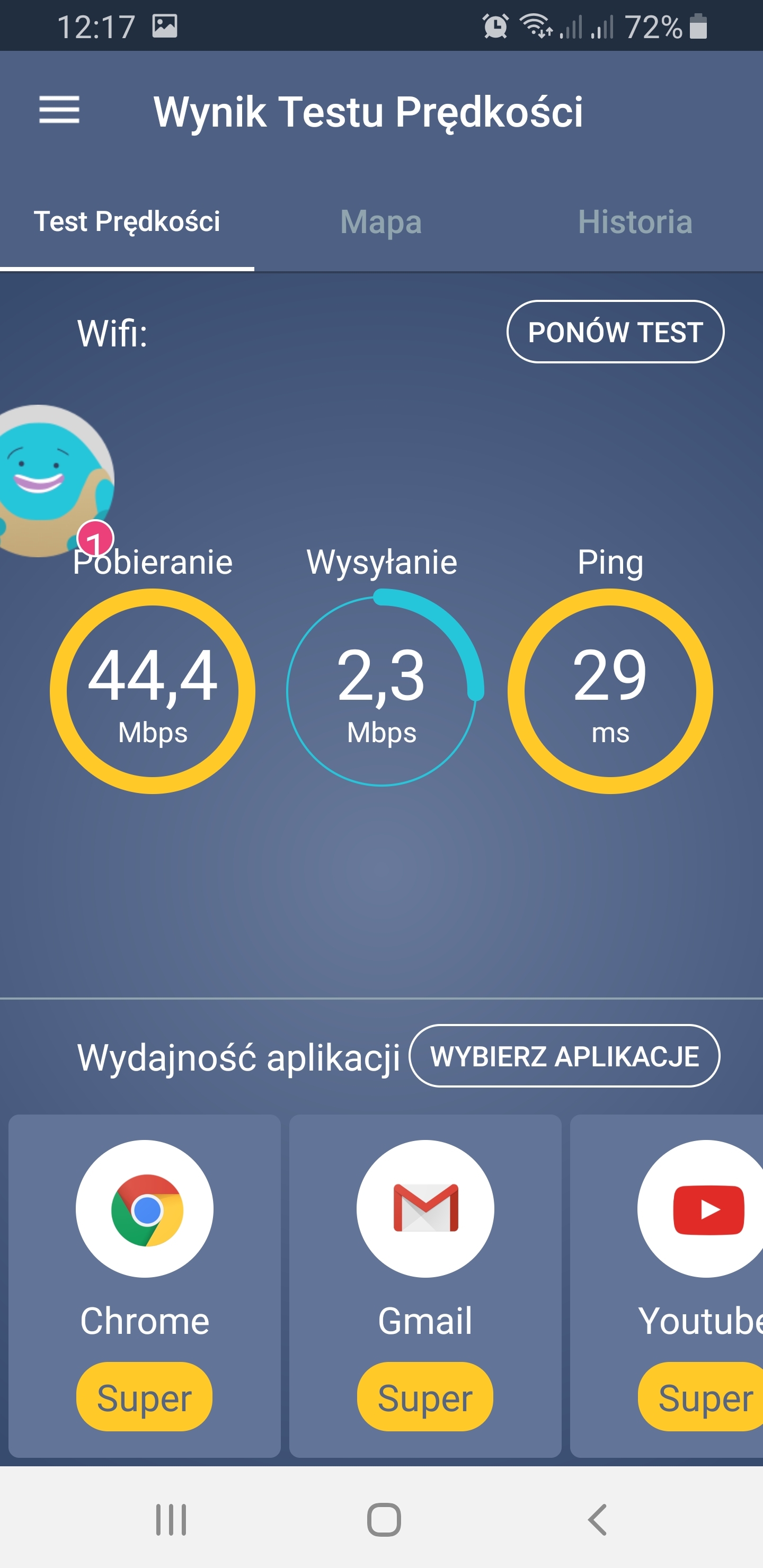

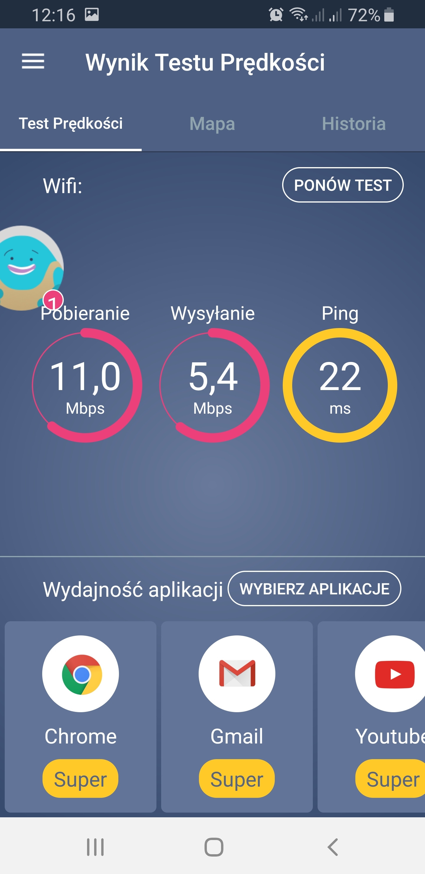

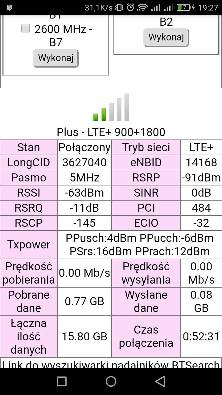

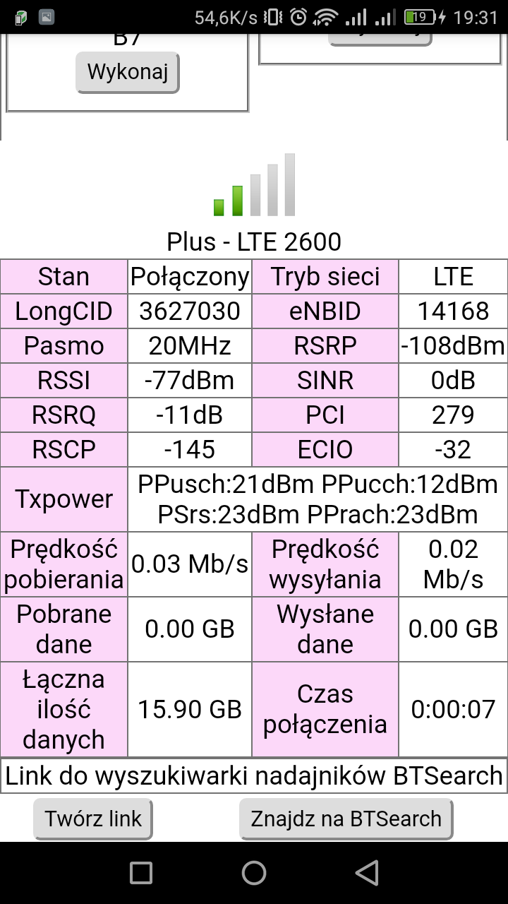

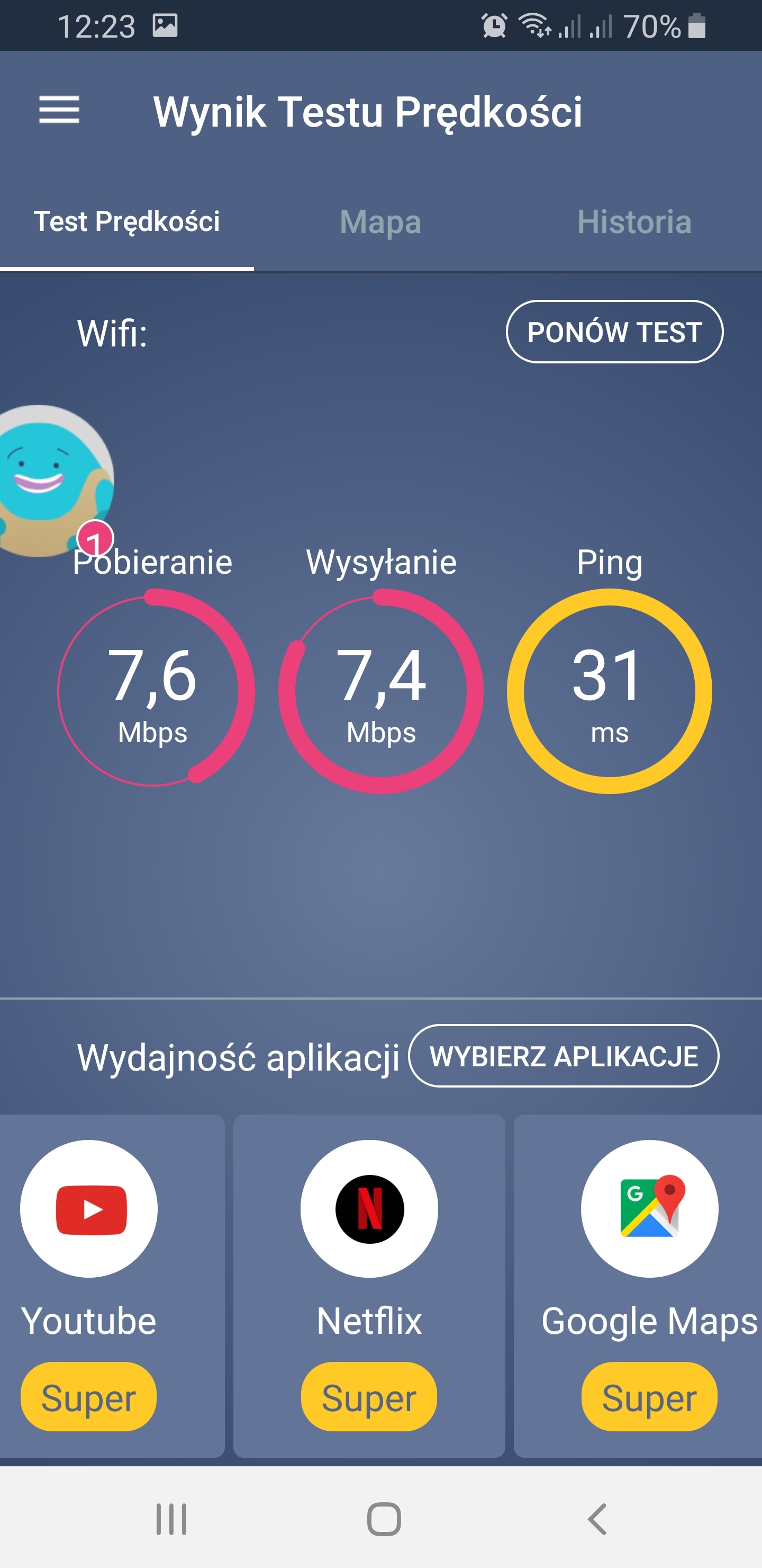

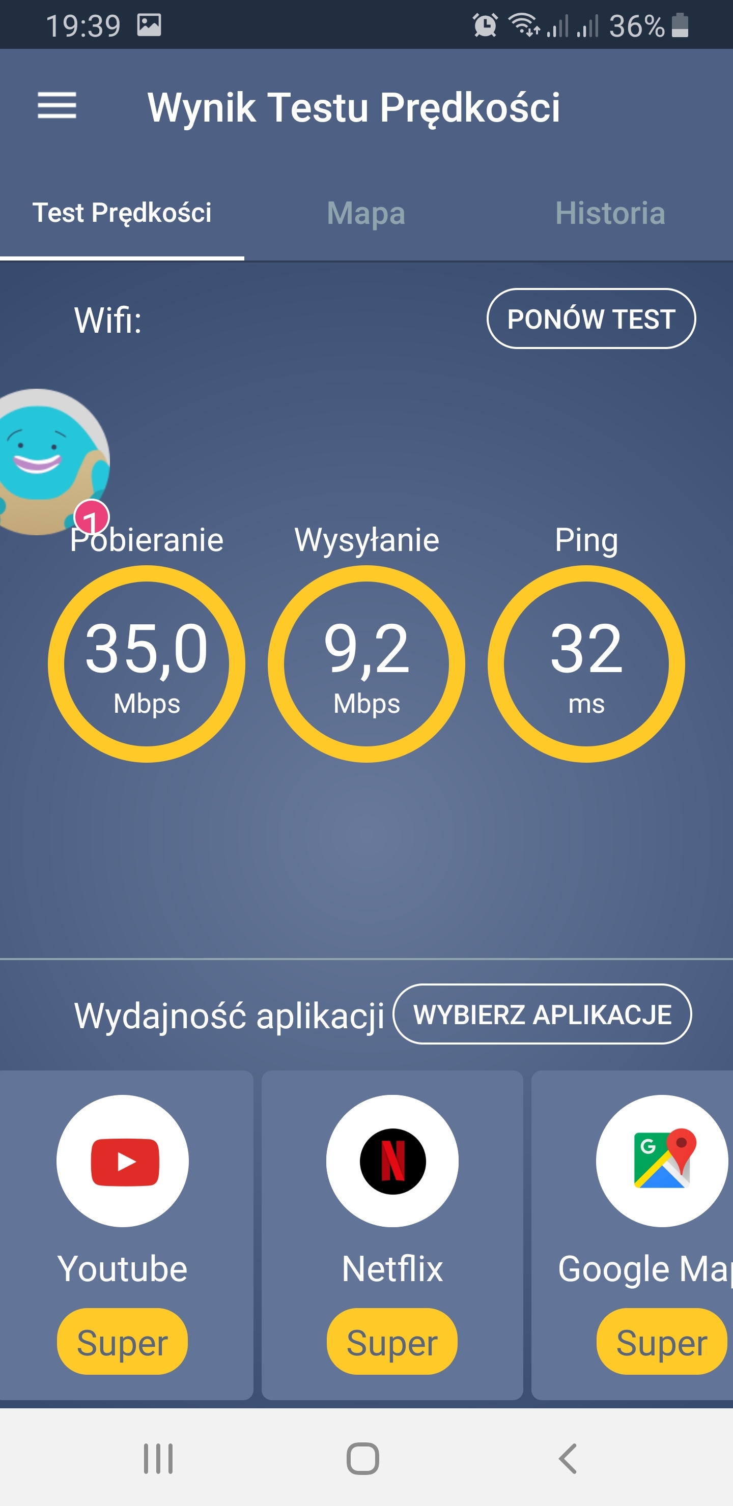

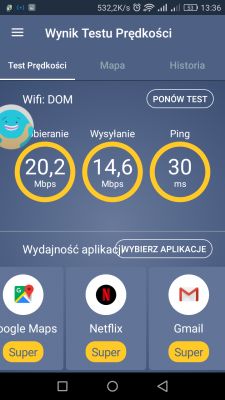

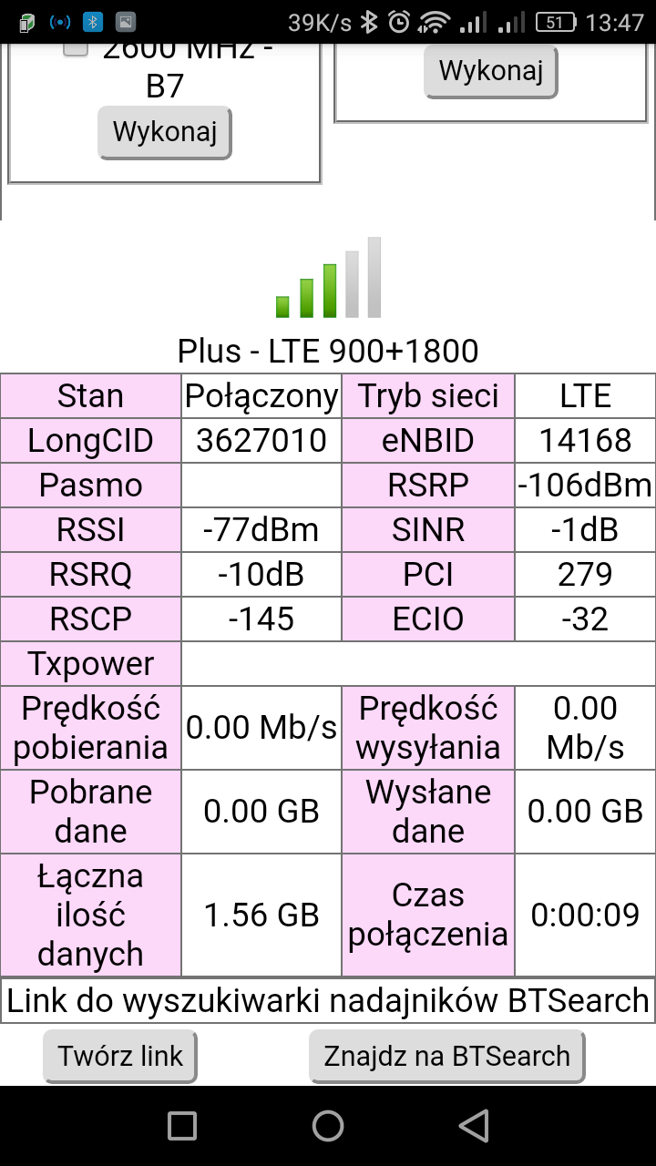

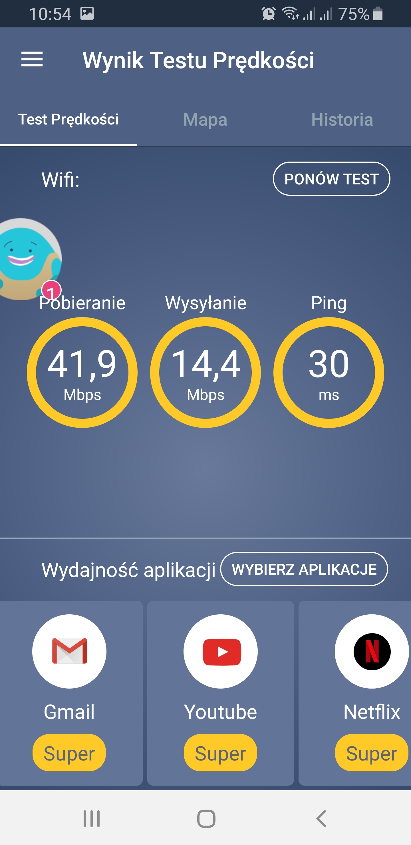

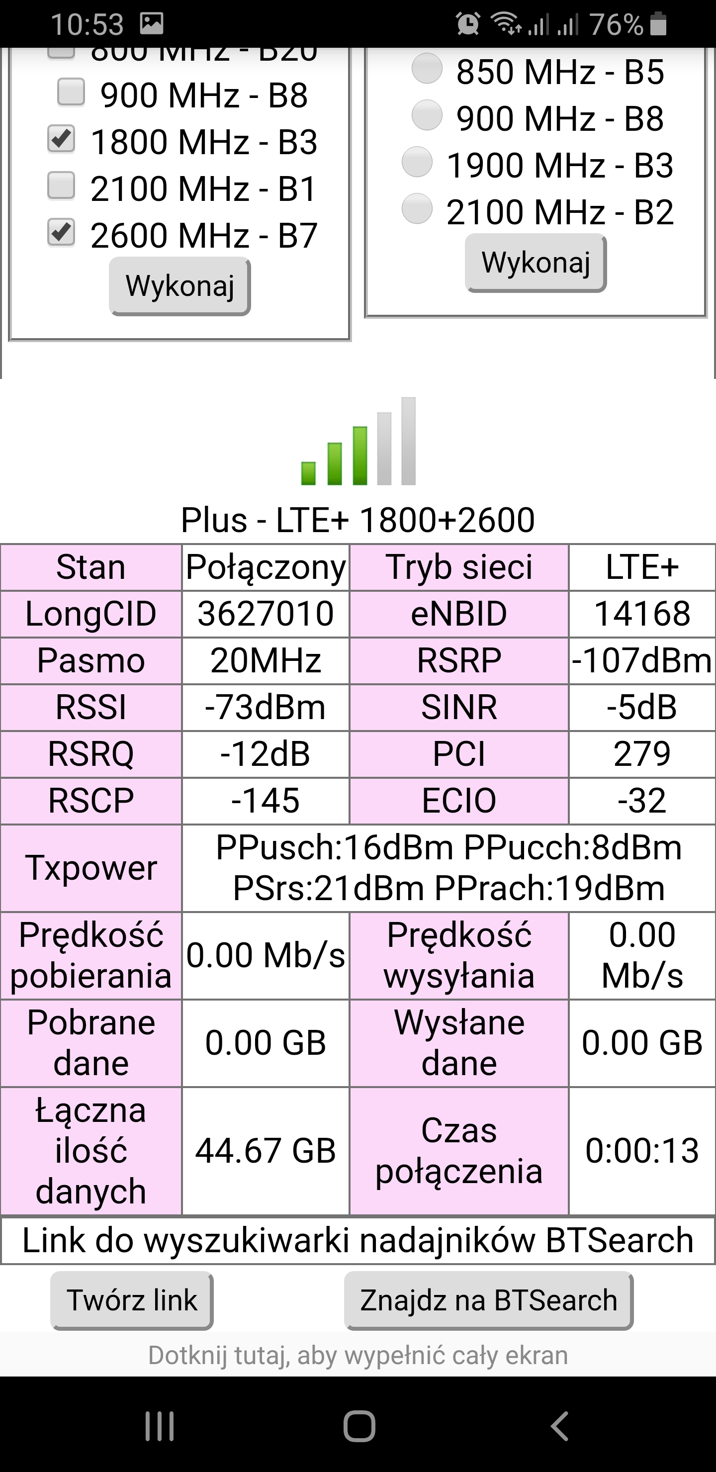

    Witam. Podłączę się do tematu. Od pewnego czasu śledzę forum w kontekście doboru routera i ewentualnie anteny do niego. Obecnie od kilku lat używam B315s z kartą Plusa. Generalnie Internet działa ale szybkości pozostawiają do życzenia. Wiem, że wprowadzając się za miasto trzeba niestety liczyć się z tym, że dostęp do sieci raczej od dostawców telefonii. Wg kilku testów z różnymi kartami mimo wszystko uzyskiwałem najlepsze wyniki z Plusa. Korzystając z kilku rad w tym przede wszystkim od ekspertów z tego forum, zainstalowałem aplikację i zrobiłem szereg testów. Po różnych konfiguracjach wygląda na to, że mimo mniejszych odległości do Bts urządzenie (czy telefon czy router) wybiera jeden Bts położony w sumie najdalej ale chyba najwyżej. Z opisów wynika że jest to wspólna lokalizacja dla Bts Plusa z LTE 2600 i Areo2 1800 i 900. Po ustawieniu na sztywno pasma najlepiej wypada agregacja 900/1800. Nie znam się na tej dziedzinie stąd może zadam głupie pytania, ale proszę o proszę o pomoc w kofiguracji dla najkorzystniejszego wykorzystania sprzętu. Zastanawiam się nad dokupieniem antety zewnętrznej ale nie wiem dla jakich częstotliwości. Co dla mnie ciekawe zrobiłem też kilka testów z z tą samą kartą Plusa na innych urządzeniach. I tak mały przenośny ZTE MF 971V daje sporo lepsze wyniki na DL ale z gorszymi UL. A dla porównania B525s od Polsatu wcale nie wypadł lepiej od ZTE, a porównywalnie ze starszym bratem. Złącze kilka screenów dla zobrazowania powyższego opisu. Tzn. chyba za dużo na raz chcę przekazać, więc może teraz zrzuty ekranu na testach B315. Jaką antenę dobrać pod router Huawei B315S-22? Jaką antenę dobrać pod router Huawei B315S-22? Jaką antenę dobrać pod router Huawei B315S-22? Jaką antenę dobrać pod router Huawei B315S-22? Jaką antenę dobrać pod router Huawei B315S-22? Jaką antenę dobrać pod router Huawei B315S-22? Jaką antenę dobrać pod router Huawei B315S-22?
    Jaką antenę dobrać pod router Huawei B315S-22? A tu zrzuty po agregacji (teoretycznej,bo z opisu routera to on tego nie obsługuje). Jaką antenę dobrać pod router Huawei B315S-22? [img-1]
  • #4 17801196
    matek451
    Posty: 31060
    Pomógł: 4317
    Ocena: 5716

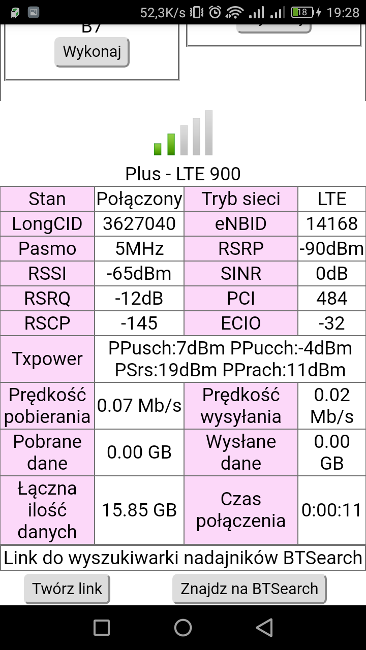

    W jakich godzinach te speedtesty? Liczą się tylko te wykonane między 19-23. BTS z Żołnierzy Września 1, na LTE900 sygnał prawidłowy ale pasmo nie warte uwagi, zapchane DL<<UL. Słaby sygnał na LTE1800, jeszcze gorszy na LTE2600. LTE1800 jakoś działa, najlepiej na LTE2600. Pokaż screeny wieczorne, na LTE90+1800 działa samo LTE1800. Jak masz daleko do tego BTS-a, jaka twoja lokalizacja?
    Pomogłem? Kup mi kawę.

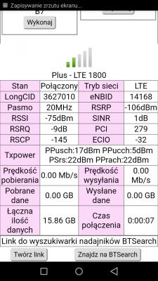

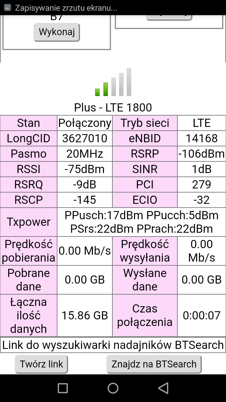

  • #5 17801202

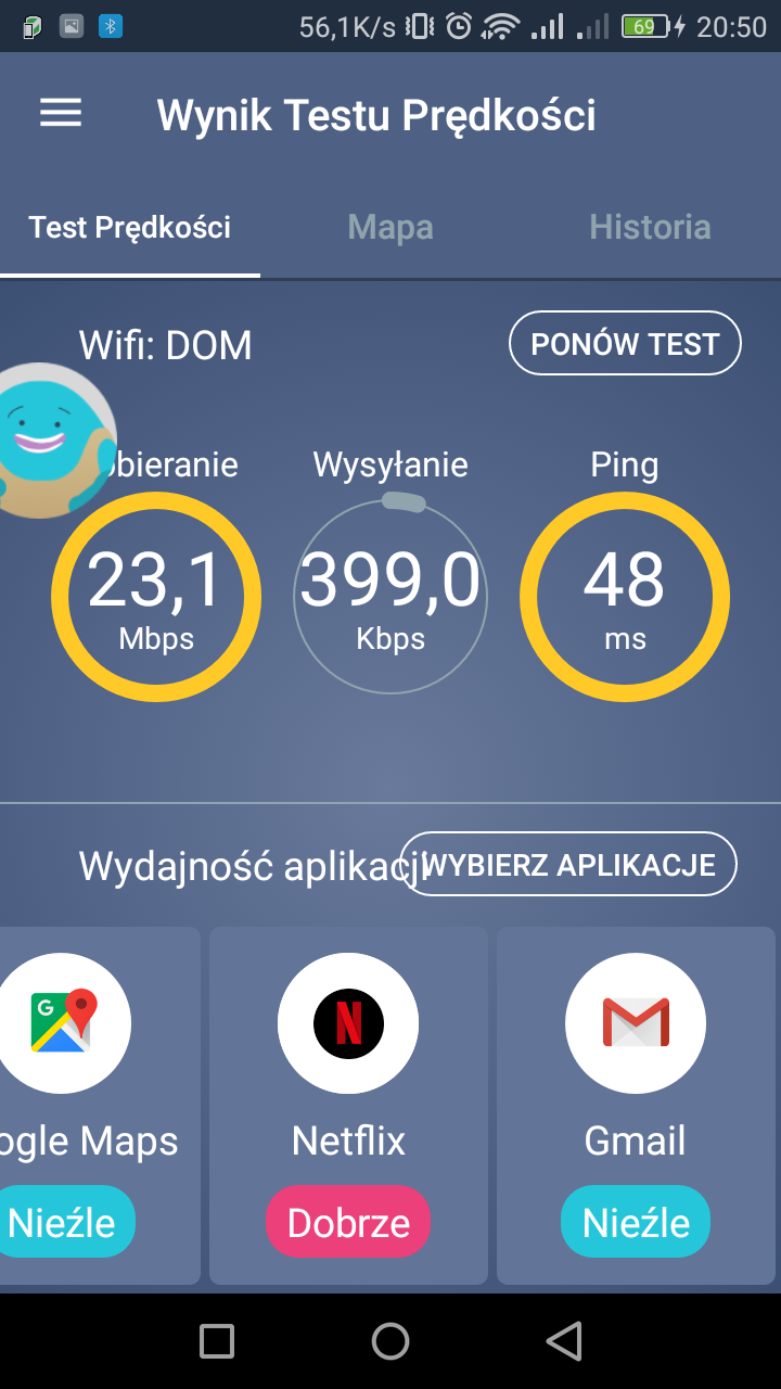

    Zopelek
    Posty: 19

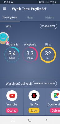

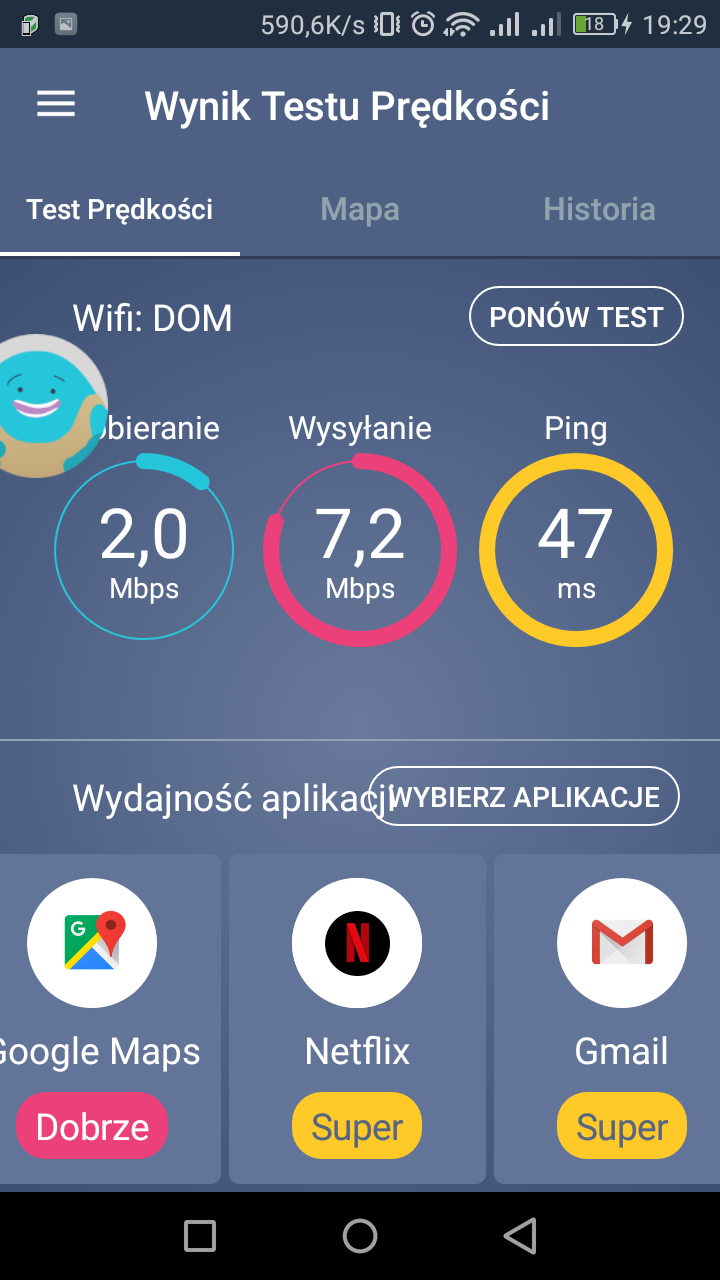

    No to jeszcze wynik szybkości na ZTE Jaką antenę dobrać pod router Huawei B315S-22?

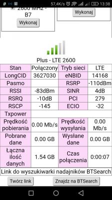

    Testy z przed chwili. Do bts wg mapy Google ok. 5km. Teotetycznie bliżej mam do komina na elektrociepłowni ale ani telefon ani routery nie chcą nic innego szukać tylko też z Żołnierzy Września. Moja lokalizacja to okolica 52,3976218, 20,7041135
  • #6 17801282
    matek451
    Posty: 31060
    Pomógł: 4317
    Ocena: 5716
    Dziwne bo do BTS-a masz kawał drogi a sygnał jest na LTE1800/LTE2600 i tak niezły. Co ciekawe LTE2600/LTE1800 i LTE900 jest na BTS-ie Sportowa 66. Nie wiadomo do którego BTS-a loguje się MF971 i na jakich pasmach bo to routerek z agregacją 2 pasm LTE. Zobacz czy nie pokazuje CID BTS-a w panelu zarządzania. To MF971 z Plusa?

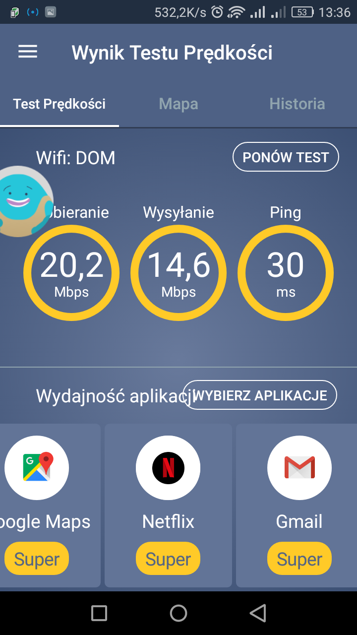

    A odnośnie ZTE niestety apka dość prosta nie pokazuje szczegółów. Tak więc nie wiem z którym nadajnikiem się komunikuje. Tak jest to urządzenie z Plusa. Mam też do testów Huawei B525. Z moich krótkich obserwacji nie specjalnie widzę zalety B525 nad 315. Piszę w tym kontekście, ponieważ skończyła mi się dotychczasowa umowa i jest to dobry czas na dokonanie wyboru usługodawcy ale i sprzętu.
    Wczoraj i w piątek robiłem kilka testów w godzinach wieczorowych. O ile sobota okazała się dowodem na to, że godziny 19:00 - 23:00 to szczyt i korek w sieci, o tyle w piątkowy wieczór wyniki były zdecydowanie lepsze niż te zamieszczone wyżej. Dziś znowu się pobawię i tym razem wrzucę screeny z B525

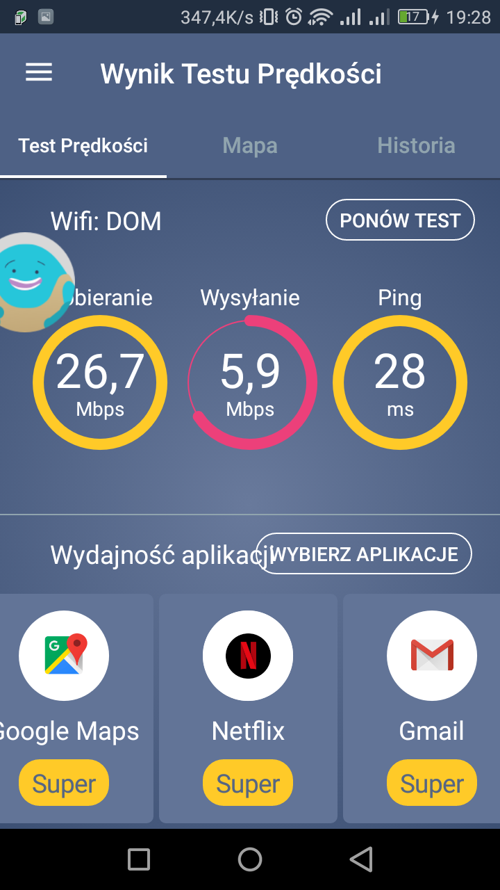

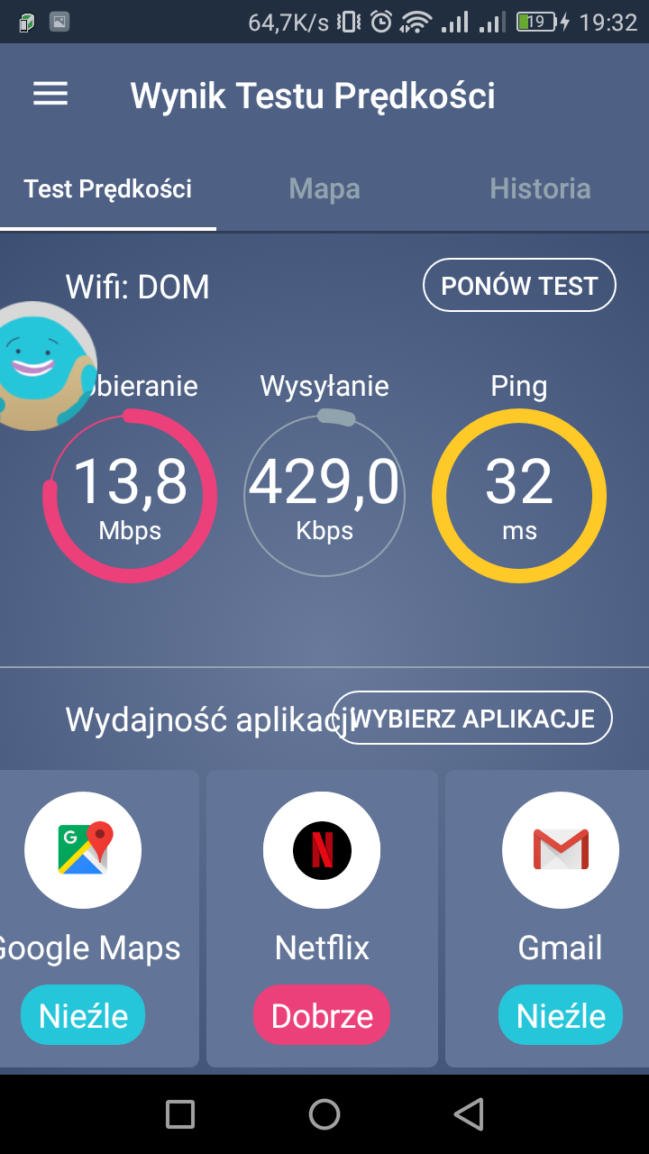

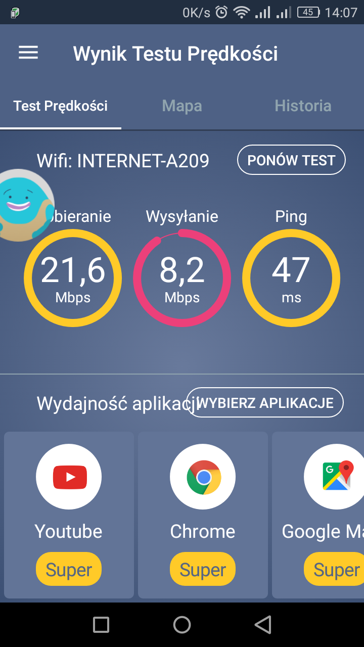

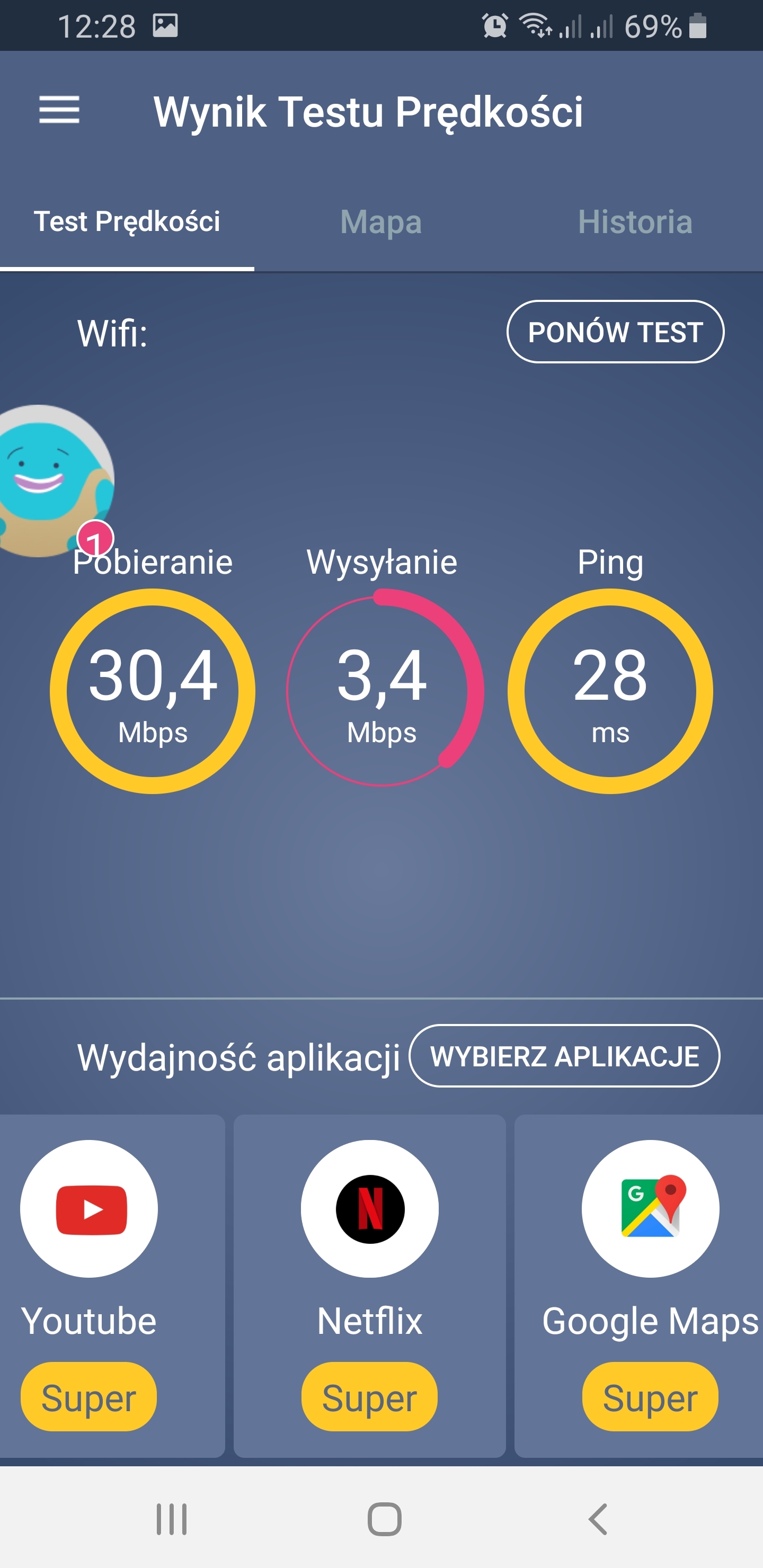

    Jak zapowiadałem zrobiłem kilka testów z B525. Wyniki są świeże. Wiem, że to jeszcze nie miarodajne, ale dla samego porównania samych pasm chyba wystarczy.
    Jaką antenę dobrać pod router Huawei B315S-22? Jaką antenę dobrać pod router Huawei B315S-22? Jaką antenę dobrać pod router Huawei B315S-22? Jaką antenę dobrać pod router Huawei B315S-22? Jaką antenę dobrać pod router Huawei B315S-22? Jaką antenę dobrać pod router Huawei B315S-22? Jaką antenę dobrać pod router Huawei B315S-22? Jaką antenę dobrać pod router Huawei B315S-22? Jaką antenę dobrać pod router Huawei B315S-22? Jaką antenę dobrać pod router Huawei B315S-22?
  • #8 17802250
    matek451
    Posty: 31060
    Pomógł: 4317
    Ocena: 5716
    Całkiem przyzwoicie jak na te parametry sygnału na LTE1800 i LTE2600 z tego BTS-a, LTE900 nie warte uwagi jest zapchane. Nie wnosi nic do agregacji z LTE1800. należy skupić się na LTE2600 i LTE1800 z tego BTS-a, wymuś w Hmanagerze LTE2600+1800 i sprawdź prędkości. Na LTE2600 DL jest dobry jak na taki sygnał. Ogólnie antena na 1800-2600MHz czyli dual LTE1800-2600 z Cybertecha.

    A jak miał wypaść przy RSRP-108dBm na LTE2600? LTE2600 jako pasmo podstawowe i do niego LTE1800. Na obydwu sygnał słaby a wyniki jak na niego i Plusa bardzo dobre.

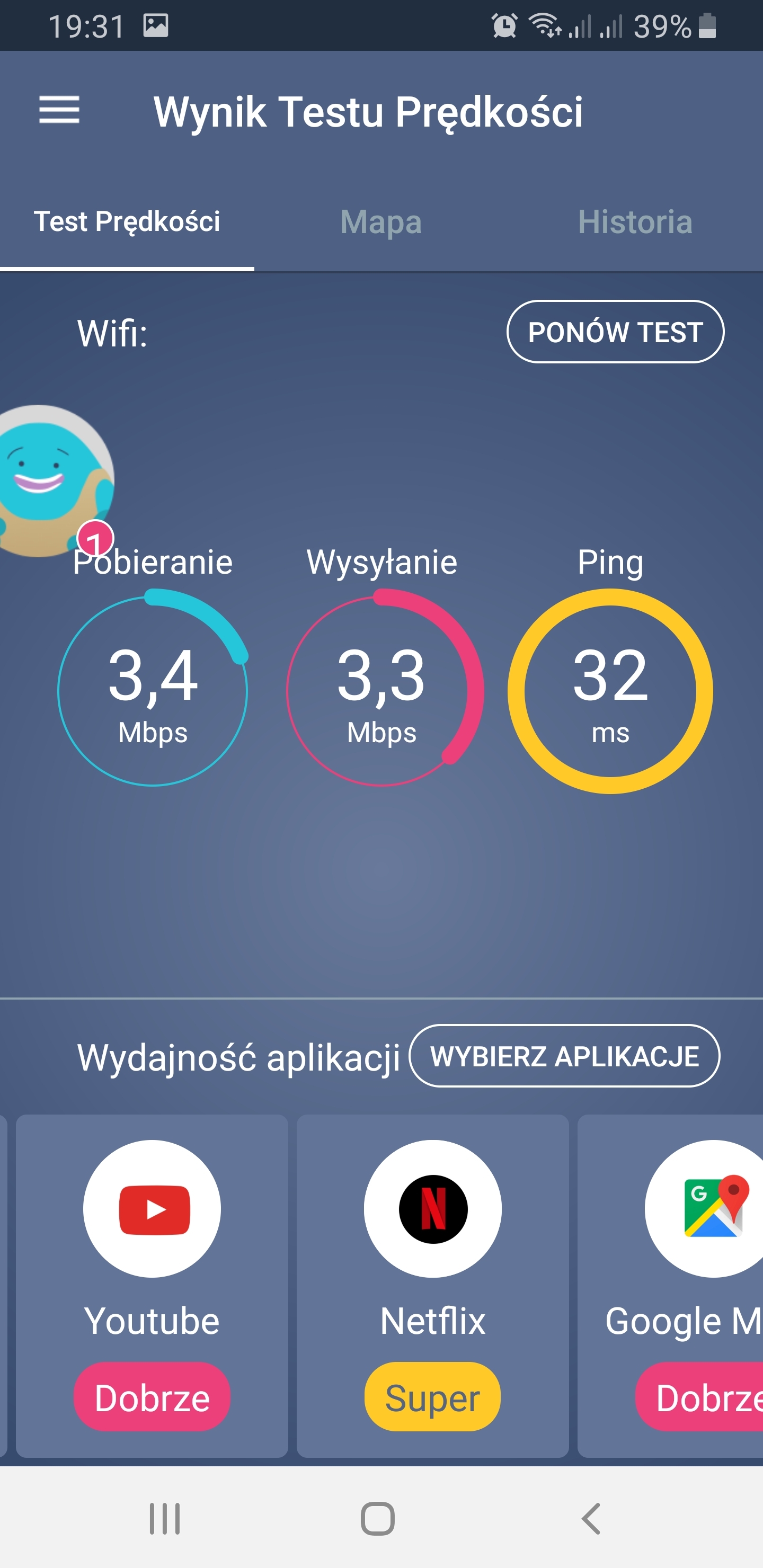

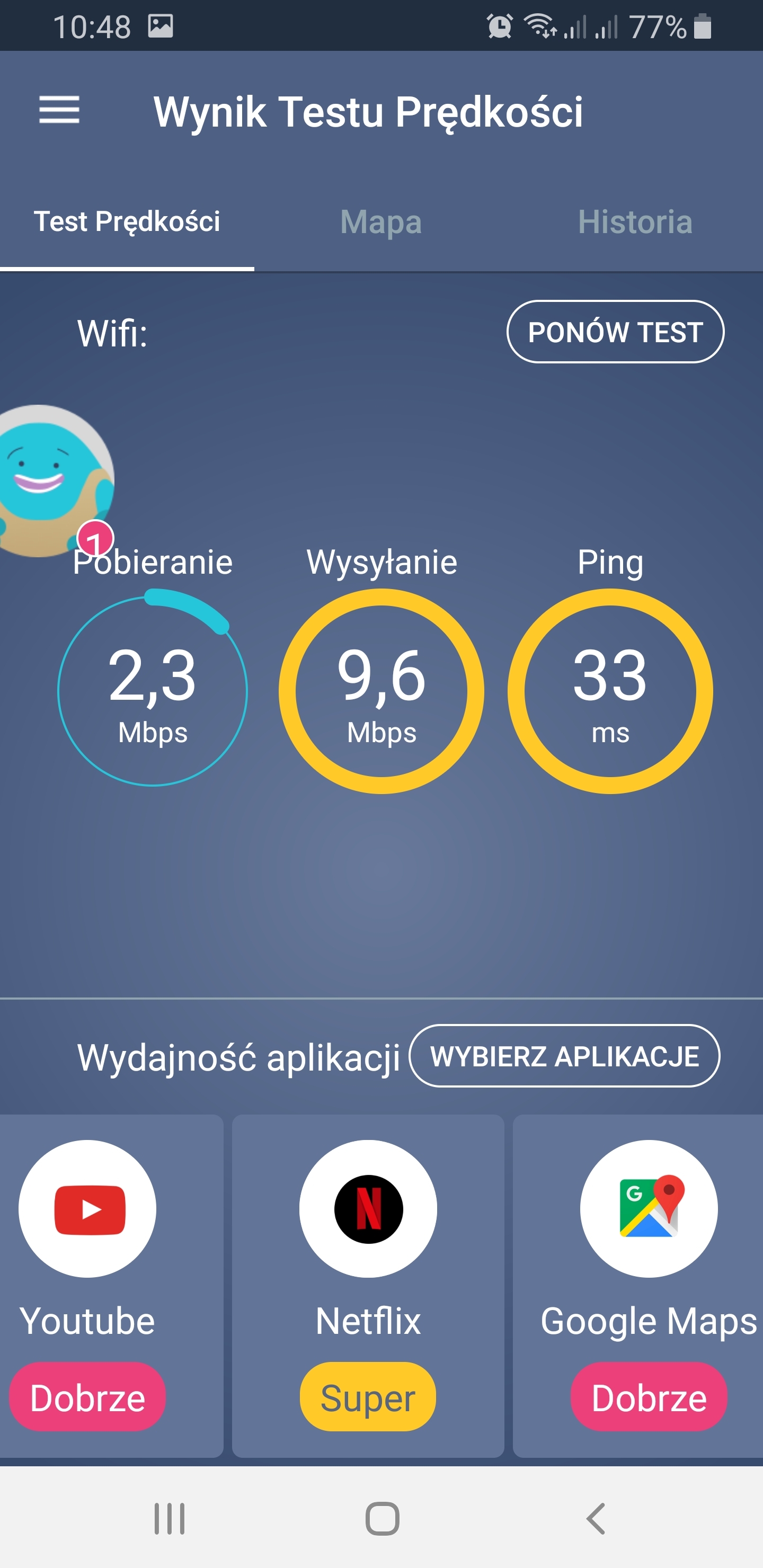

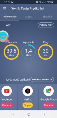

    Jak zapowiadałem zrobiłem kilka testów przez kilka dni. I niestety nie mam alternatywy. Obecnie najbardziej promowana na tym forum usługa T-mobile w mojej lokalizacji jest nie do zaakceptowania. Wyniki w załączonych fotkach. Te lepsze z Plusa, te gorsze T-mobile na tym samym B525 w najlepszym miejscu. Ale żeby nie było tak dobrze obserwuję pewien problem. Tzn. po wyborze agregacji pasm 1800 z 2600 router wybiera domyślnie pasmo 2600 i wtedy parametry, szczególnie UL drastycznie spadają. Jak wybiorę jedynie pasmo 1800 a następnie zagreguję z 2600 router uzyskuje lepsze parametrycznego. W związku z tym prośba do kolegi matek451 o pomoc w rozwiązaniu tego problemu.

    W twojej lokalizacji akurat Plaus działa OK i to LTE2600 z Żołnierzy Września wyglada OK i to właśnie to pasmo ratuje sytuację . Agregacja LTE1800 jako pasmo podstawowe+ LTE2600 działa OK bo agregowane jest tylko DL z LTE1800 i LTE2600 a prędkość wynika głównie z udziału w nim niezapchanego LTE2600. sygnał na LTE1800 porównywalny z LTE2600. W agregacji LTE1800+2600 wyższy UL z LTE1800 bo ono jest pasmem podstawowym a UL się nie agreguje. W przypadku LTE2600 jako pasmo podstawowe UL z niego przy słabszym sygnale jest niskie. Reasumując to LTE2600 zapewnia sensowny DL. Sygnał na obydwu pasmach jest bardzo słaby i konieczna jest antena dual LTE 1800-2600MHz z Cybertecha, poprawi parametry sygnału na 2600MHz czyli na LTE2600, które pełni główna rolę w twoim wypadku.Na tym terenie najszybszy jest Play, który uruchomił BTS full wypas z 4 pasmami LTE i agregacją w Kazuniu Polskim. Stacja zmodernizowana 3 tygodnie temu.

    I tu taka ciekawostka, jak dla mnie, ta sama karta, w tym samym miejscu ale w urządzeniu ZTE MF971 daje zawsze wyniki lepsze niż z B525 w auto LTE. Tzn. ZTE ( nie mam jak sprawdzić pasm) lepiej agreguje automatycznie niż B525.

    Zmiane CID-a wyeliminujesz po zastosowaniu anteny kierunkowej. Bedzie się wtedy trzymał najmocniejszego sygnału i to może być albo 2600 albo 1800. Teraz ci zmienia CID-a raz z pasma 1800 na 2600 i na odwrót bo się zmieniają warunki propagacji fal a ze masz antenę dookolna to jakość sygnału się zmienia i router się przełącza na najlepszy w danej chwili.

    Ustawiając pasmo podstawowe 1800 i agregację z 2600 B525 jest dużo lepszy niż auto ZTE. Ale pomimo braku możliwości ustawień agregacji ZTE sam automatycznie lepiej agreguje niż b525.

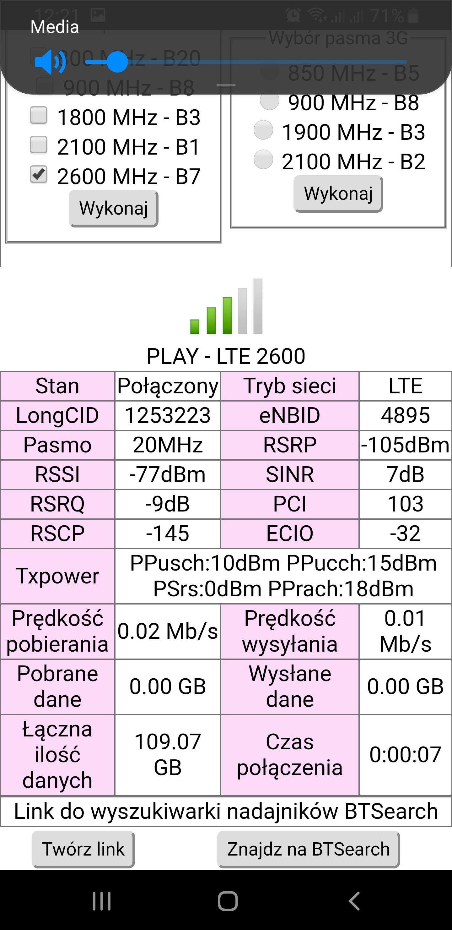

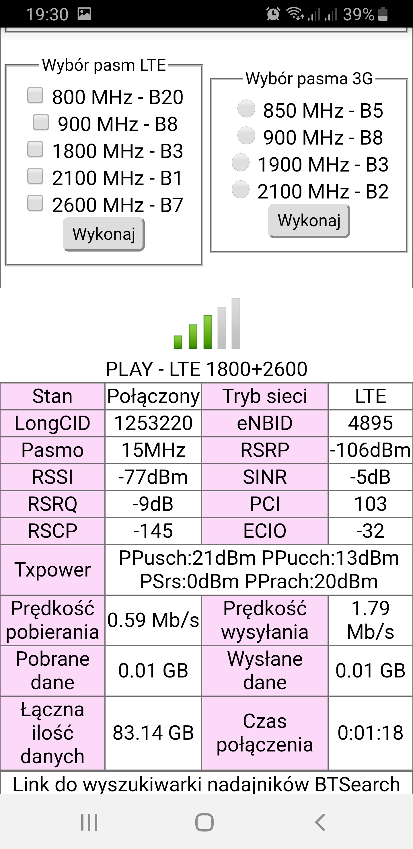

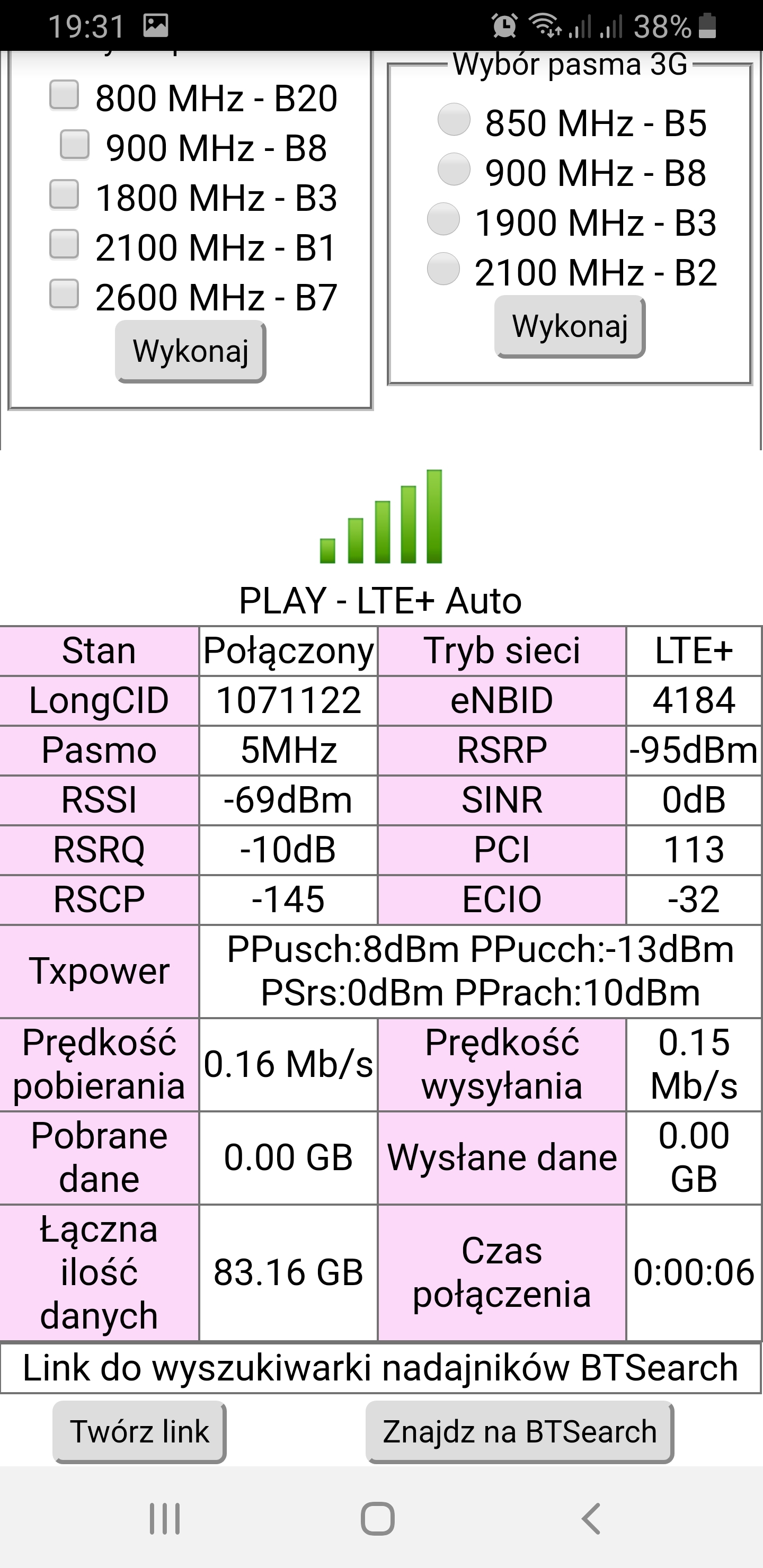

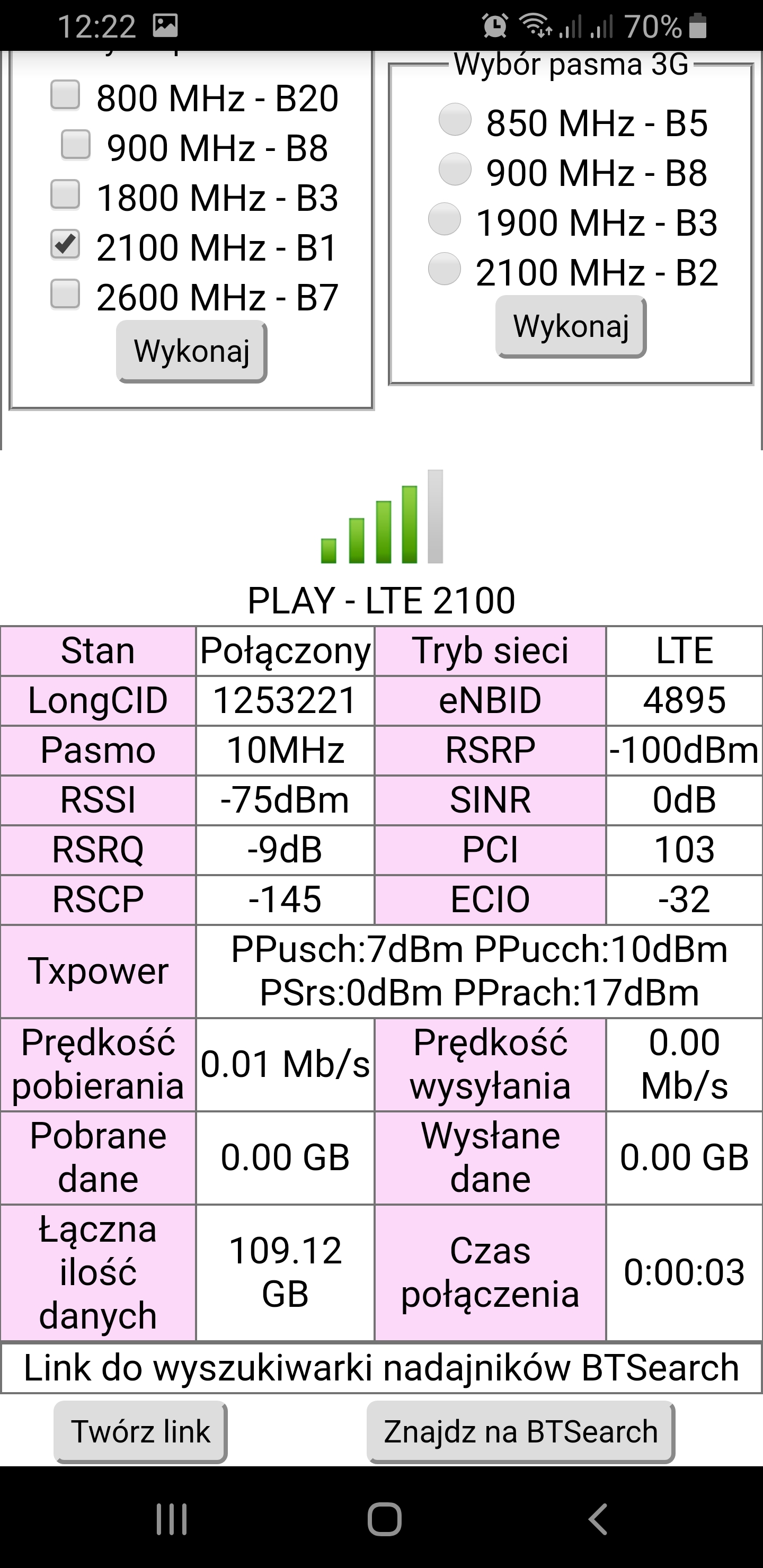

  • #25 17842059
    Zopelek
    Posty: 19

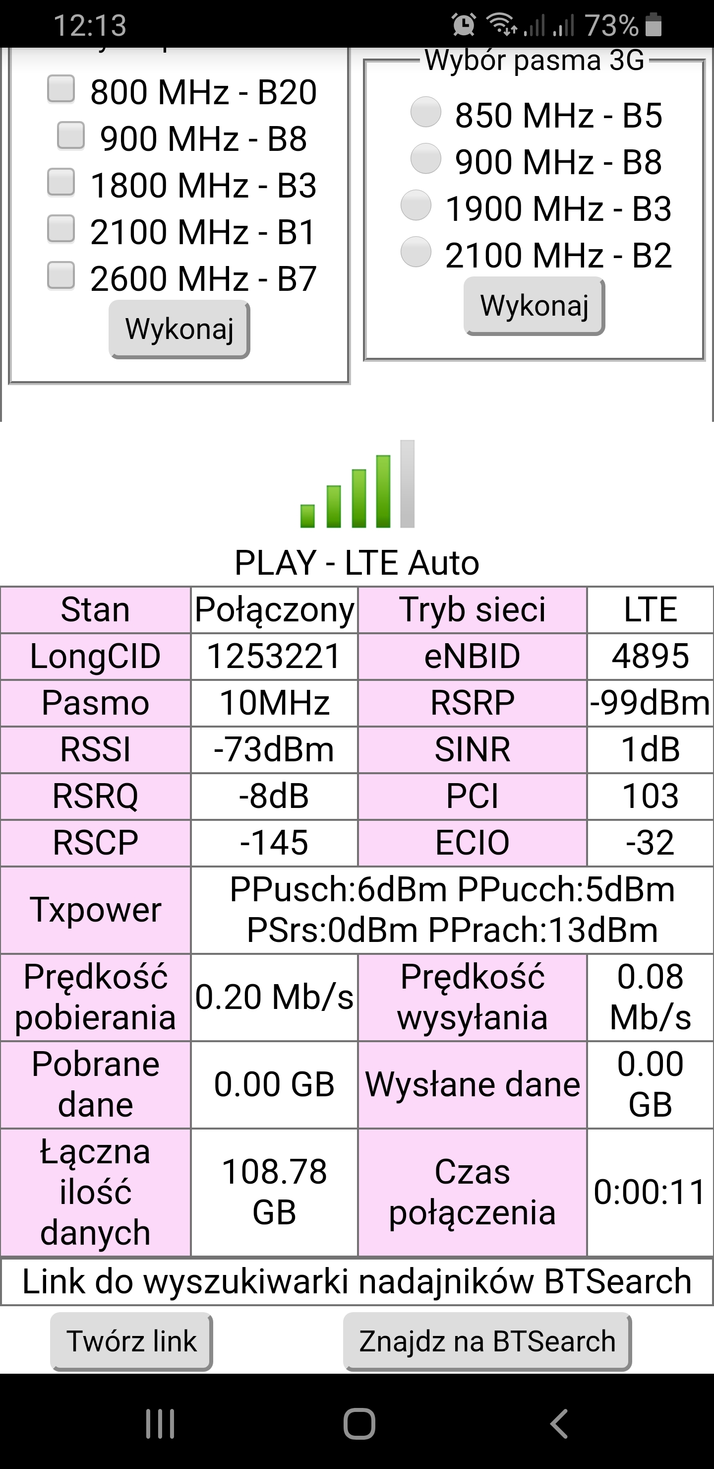

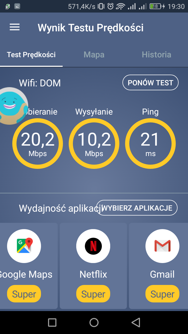

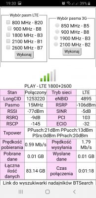

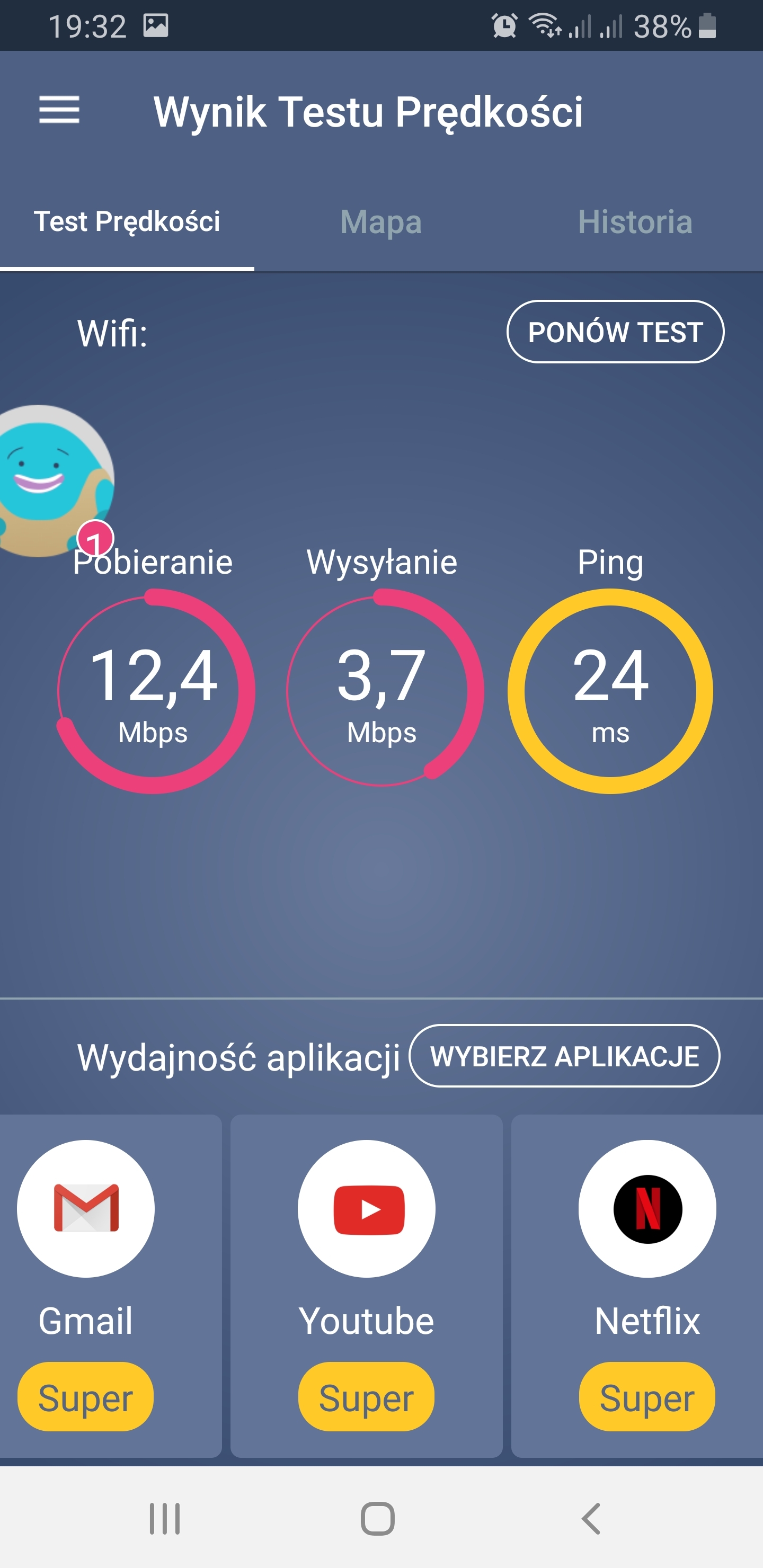

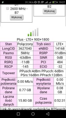

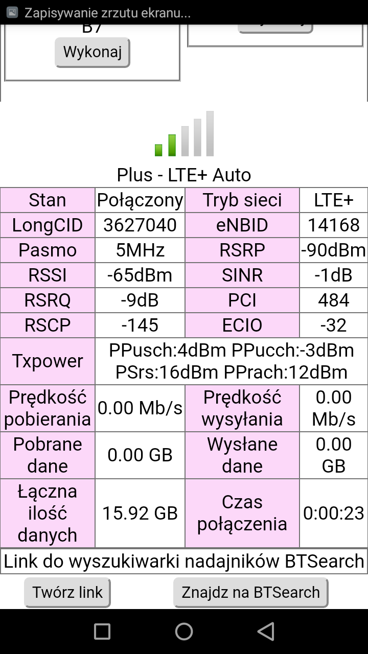

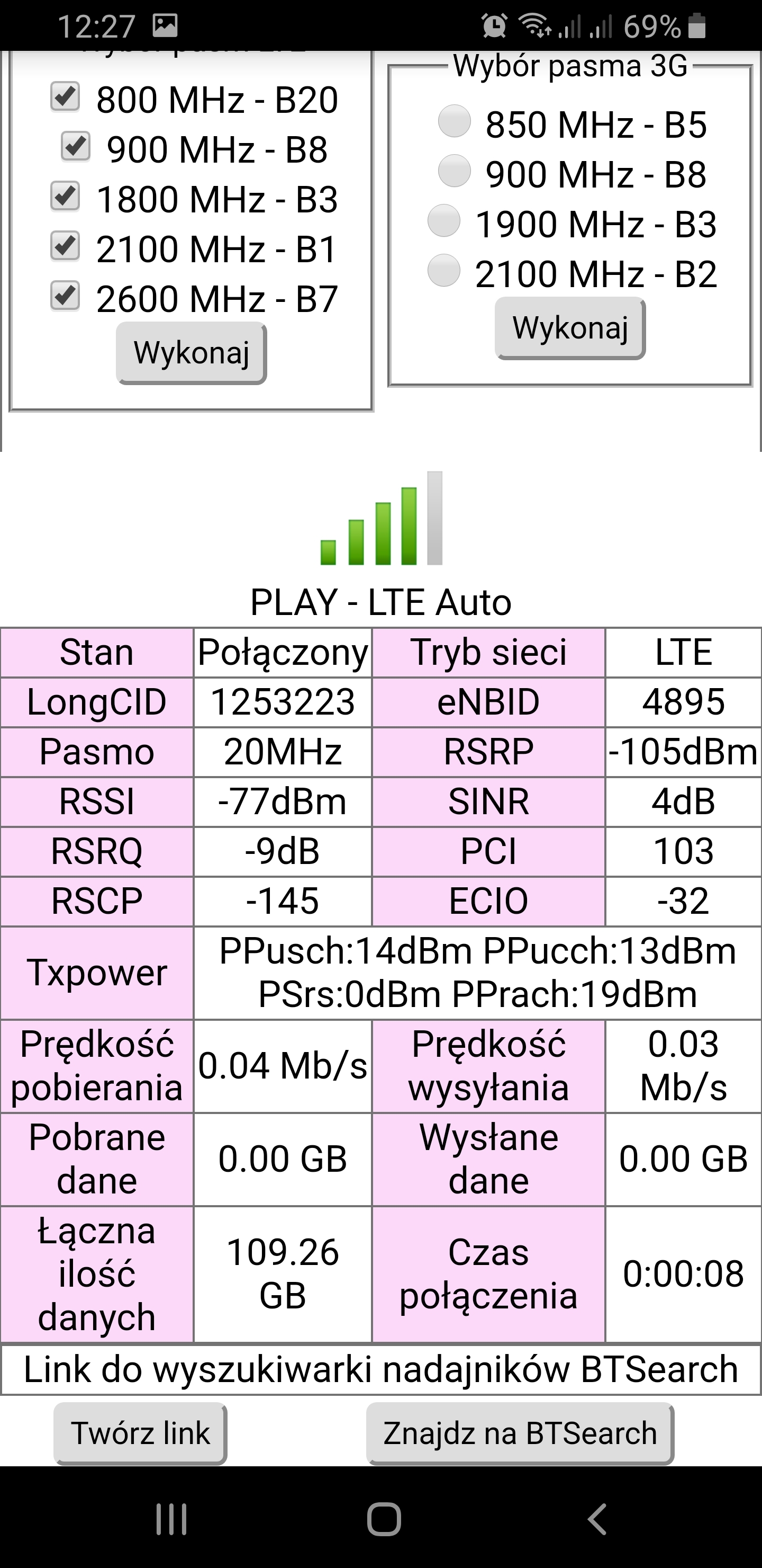

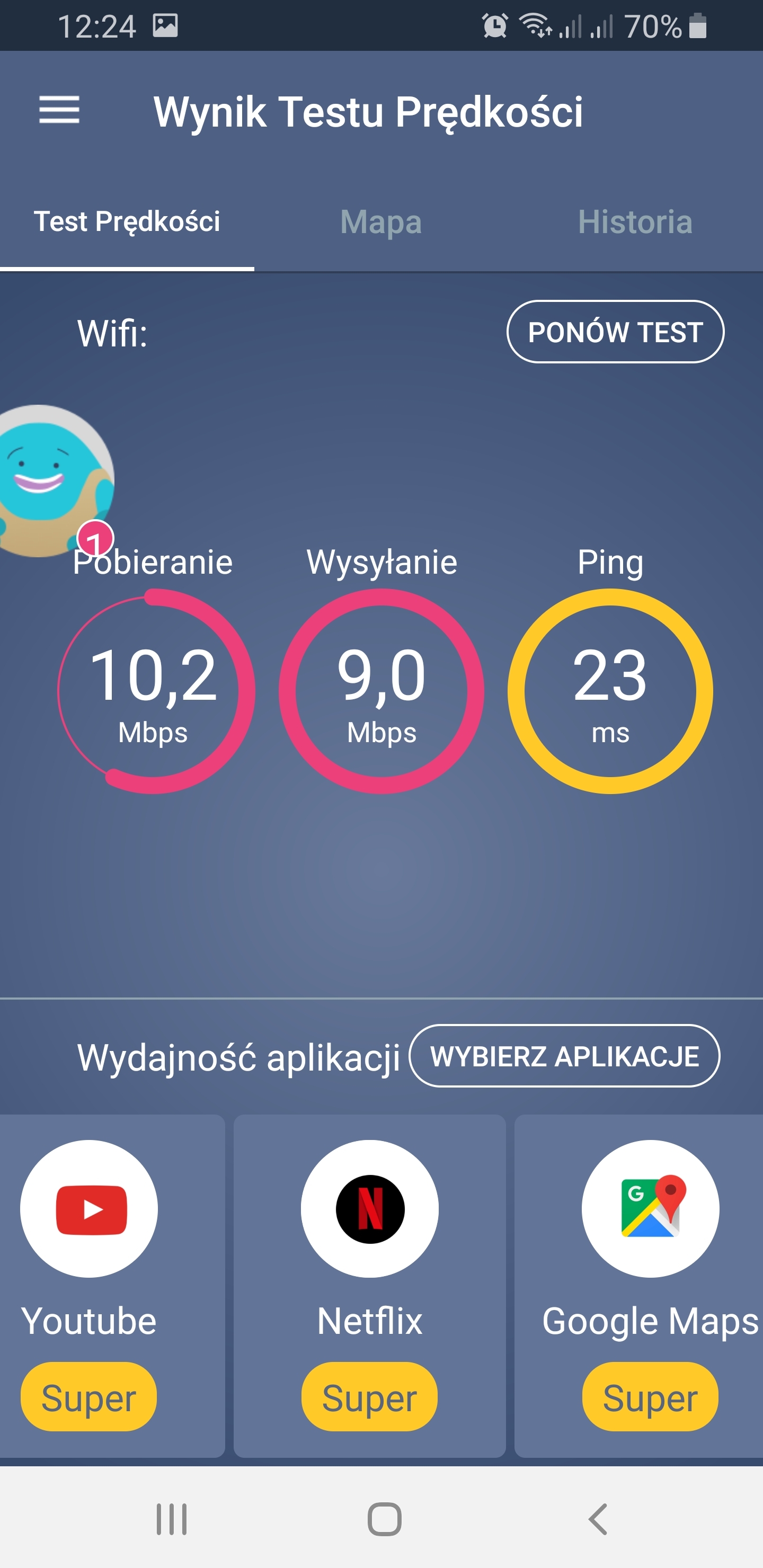

    No to jestem po testach także z Play. I znowu nijak wypada na tle beznadziejnego Plusa. Wynika chyba z tego tyle, że w mojej lokalizacji mimo złej opinii to właśnie Plus jest jednym rozsądnym rozwiązaniem. Tyle, że chyba należałoby dołożyć antenę zewnętrzną. I tu po pierwsze pytanie to ekspertów: jaki konkretnie rodzaj byłby najlepszy przy obecnych parametrach? I po drugie, czy nie da się mimo wszystko bez dodatkowej anteny "na sztywno" wymusić agregację w o oparciu o pasmo 1800? Z obserwacji wynika, że taka konfiguracja daje lepsze wyniki, a router ma tendencje do wyboru pasma 2600 jako podstawowego. Jaką antenę dobrać pod router Huawei B315S-22? Jaką antenę dobrać pod router Huawei B315S-22? Jaką antenę dobrać pod router Huawei B315S-22? Jaką antenę dobrać pod router Huawei B315S-22?
    I dla porównania Plus .
  • #26 17842103
    matek451
    Posty: 31060
    Pomógł: 4317
    Ocena: 5716
    A gdzie na tych screenach LTE2600 z Play? Z Kazunia tylko LTE1800, na dodatek z bardzo słabymi parametrami sygnału , do LTE2600 się nie loguje bo sygnał na nim za słaby. Agregacja LTE1800+2600 z tego BTS-a oczywiście nie działa. Na auto połaczenie z BTS-em N.Dwór, Wyszyńskiego 1. Dostateczny sygnał na LTE800 w agregacji pewnie z LTE1800 więc z załozenia wolno. Sygnał na LTE2600, LTE2100 czy LTE1800 z tego BTS-a jest za słaby aby te pasma były podstawowym. Testy Play bez żadnej wartości merytorycznej. Nalezy je zrobić na zewnątrz, wymuszając tylko LTE2600, LTE2100, LTE1800 i LTE800 po kolei. W Plusie agregacja z LTE1800 jako pasmo podstawowe i do niego LTE2600 . parametry sygnału na LTE1800 słabe a na LTE2600 pewnie jeszcze gorsze. To i tak przypadek że loguje cię do tego BTS-a.

  • #28 17842883
    matek451
    Posty: 31060
    Pomógł: 4317
    Ocena: 5716
    Ale agregacja działa , jako pasmo podstawowe LTE1800 i do niego LTE2600 więc w czym problem? Sygnał na LTE1800 lepszy niż na LTE2600 więc jest ono pasmem podstawowym, pokazałeś screeny z Hmanagera gdzie różnice sygnału na obydwu pasmach są niewielkie , około 2 dBi więc możliwe jest te ż że zachodzi agregacja LTE1800+2600 lub LTE2600+1800. Nie da się na sztywno wybrać pasma podstawowego, poza tym agregacją zarządza konfiguracja sieci na BTS-ie . W przypadku Plusa na obydwu LTE2600 i LTE1800 jest pasmo szerokości 20MHz więc nie ma znaczenia które jest podstawowe, DL działa w agregacji na 40MHz ( 20+200 w MIMO2x2 i DL do 300Mb/s) a UL i tak jest nie agregowany i do 50Mb/s niezależnie od pasma LTE jako podstawowe. bo obydwa maja tą samą szerokość. A co do anteny to jej konieczność zastosowania podałem wcześniej i napisałem jaka, czyli panel Cybertecha 1800-2600MHz z zyskiem 17dBi , https://www.cybertech.com.pl/p173,antena-dualna-lte-a-4g-17dbi-mimo-1800-2600mhz.html , kabel maksimum 10 m i złacza SMA na kablu. pamiętaj że ja tutaj udzielam porad non profit, trzeba było spróbować spytać w salonie Plusa to przekonałbyś się jak wyglada w tym temacie wsparcie operatora. Ewentualnie skorzystać z usług "fachowców" od montażu anten,miałbyś za ładnych kilkaset złotych instalację antenową na której internet działałby gorzej niż bez niej. Przerabiałem to wiele razy. Wybrałeś Plusa, jesteś z niego zadowolony więc korzystaj. Testy Play miały tylko porównać jak działa u ciebie, moim celem nie było przekonanie cię do zmiany operatora. Są natomiast pomocne też dla mnie bo z tego rejonu było kilku użytkowników forum poszukujących internetu dla siebie. Szczególnie interesuje mnie BTS Play z Kazunia bo jest po modernizacji do 5G Ready . Sam tam nie pojadę i nie zrobię testów ale uzyskane od innych dane po testach są często dla mnie pomocne i dla innych.

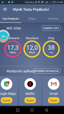

    Jak powiedziałem tak zrobiłem. Proszę kilka fotek z różnych testów z routerem na tarasie kierunek zachodni.
    Jaką antenę dobrać pod router Huawei B315S-22? Jaką antenę dobrać pod router Huawei B315S-22? Jaką antenę dobrać pod router Huawei B315S-22? Jaką antenę dobrać pod router Huawei B315S-22? Jaką antenę dobrać pod router Huawei B315S-22? Jaką antenę dobrać pod router Huawei B315S-22? Jaką antenę dobrać pod router Huawei B315S-22? Jaką antenę dobrać pod router Huawei B315S-22? Jaką antenę dobrać pod router Huawei B315S-22? Jaką antenę dobrać pod router Huawei B315S-22? Jaką antenę dobrać pod router Huawei B315S-22? Jaką antenę dobrać pod router Huawei B315S-22? Jaką antenę dobrać pod router Huawei B315S-22? Jaką antenę dobrać pod router Huawei B315S-22? Jaką antenę dobrać pod router Huawei B315S-22? Jaką antenę dobrać pod router Huawei B315S-22? Jaką antenę dobrać pod router Huawei B315S-22? Jaką antenę dobrać pod router Huawei B315S-22?
