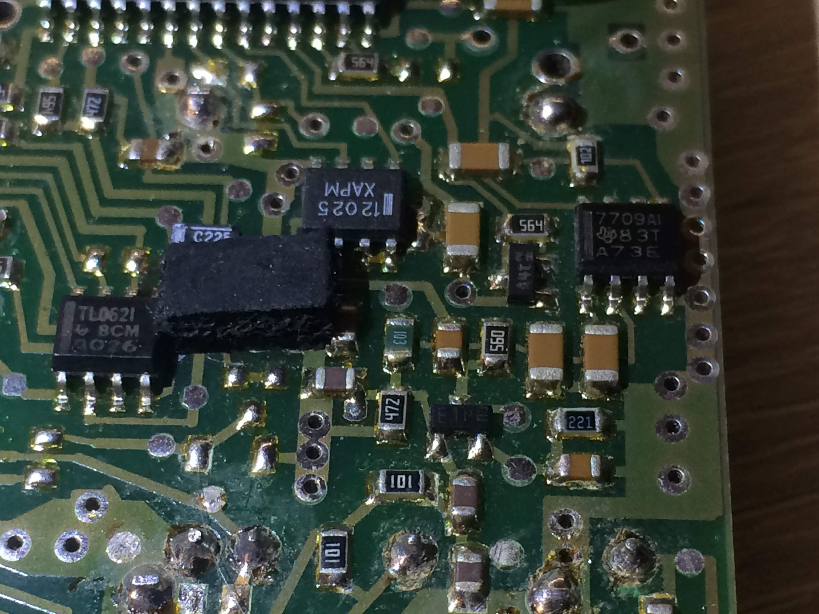

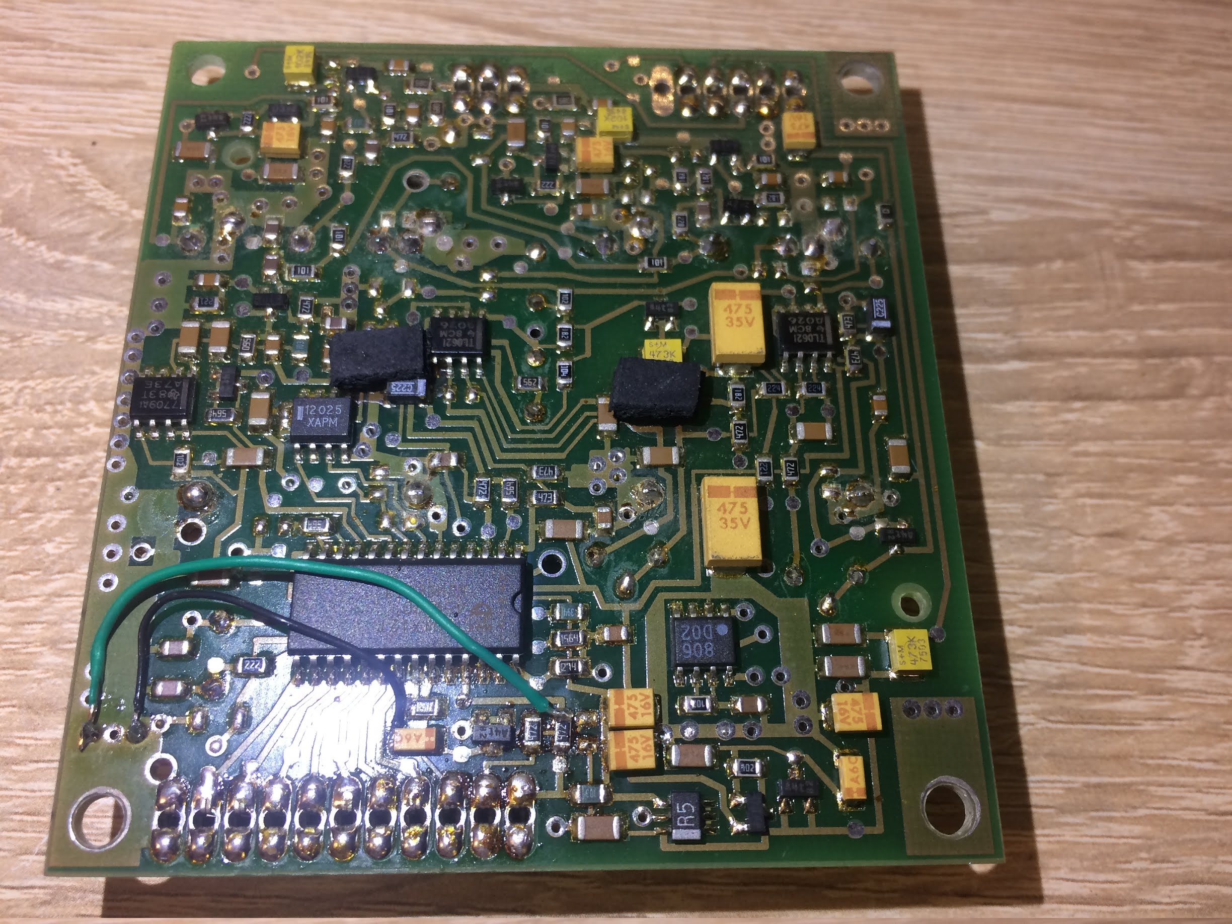

    Jakiś czas temu nabyłem radiotelefon Radmor 3035 z jakieś taxi standardowo radio miało 2 kanały: 152.200 oraz 152.3625 i było sprawne. Postanowiłem dorobić do niego sterownik do syntezy autorstwa kolegi SP5SAA z tego linku https://www.elektroda.pl/rtvforum/topic1940452.html#9269491 wersja max aby móc użytkować to radio na paśmie amatorskim 2m i niestety mam pewne trudności z odpaleniem tego sterownika, mianowicie po uruchomieniu radia jest cisza radio nic nie odbiera oraz nic nie nadaje. Mój blok syntezy wygląda tak:
    Radmor 3035 - brak odbioru/nadawania po montażu sterownika syntezyRadmor 3035 - brak odbioru/nadawania po montażu sterownika syntezyRadmor 3035 - brak odbioru/nadawania po montażu sterownika syntezyRadmor 3035 - brak odbioru/nadawania po montażu sterownika syntezy

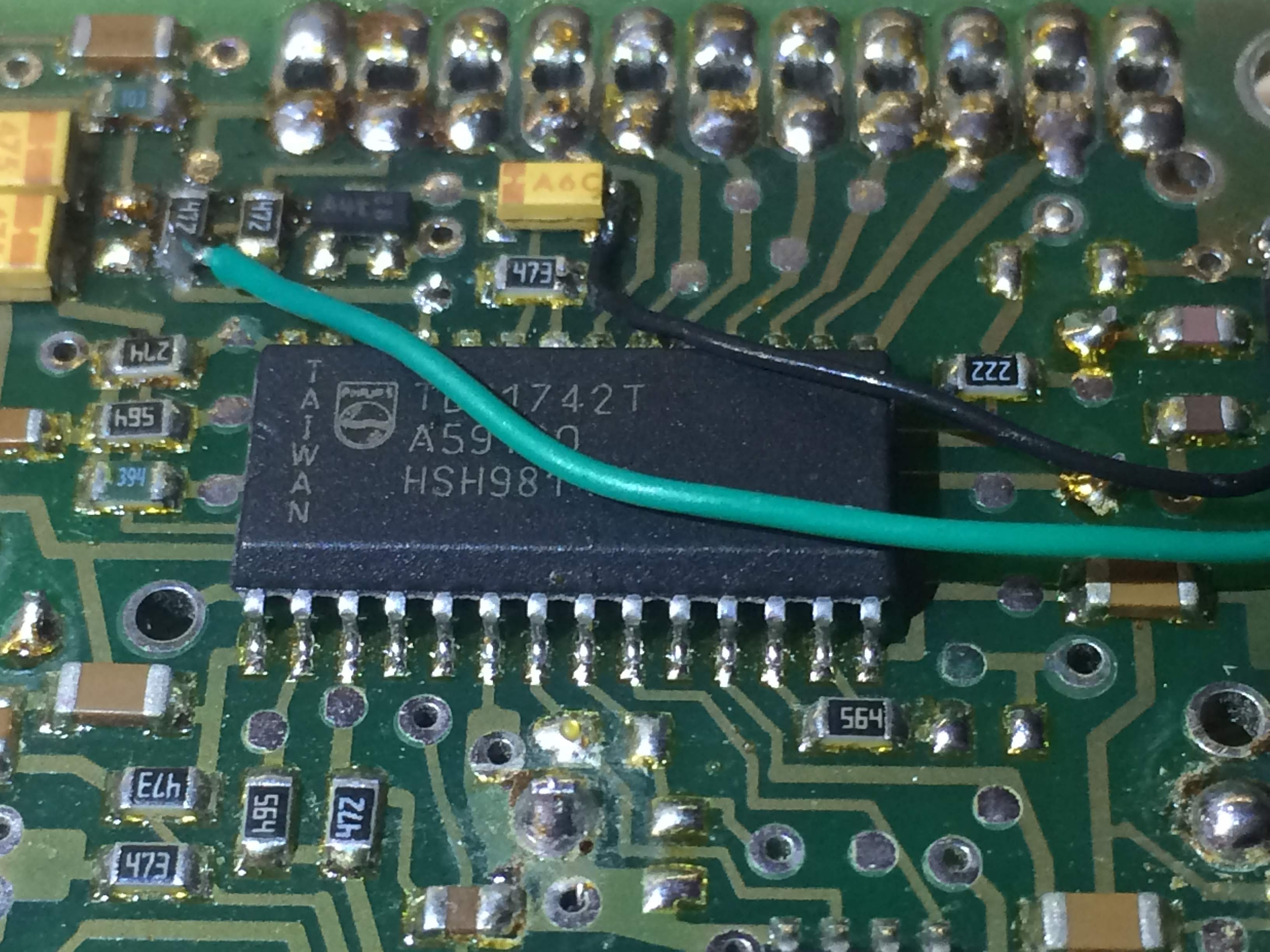

    2 razy już sprawdziłem wszystkie połączenia oraz sprawność elementów. Oscyloskopem sprawdzałem czy do układu TDD1742 dochodzą dane na pinie PE1 - jakąś transmisje widać.
    Jedyne podejrzenia co mogę robić źle to ustawienia programu który autor dołącza. Na początek mam kilka pytań :
    Jaka pośrednią ustawić 45MHz czy 21.4Mhz?
    Jaki preskaler 40 tak jak sugeruje autor programu?
    Jak sprawdzić czy TDD1742 odebrało dane?
    Poniżej moje ustawienia programu:
    Kod: VB.net
    Zaloguj się, aby zobaczyć kod

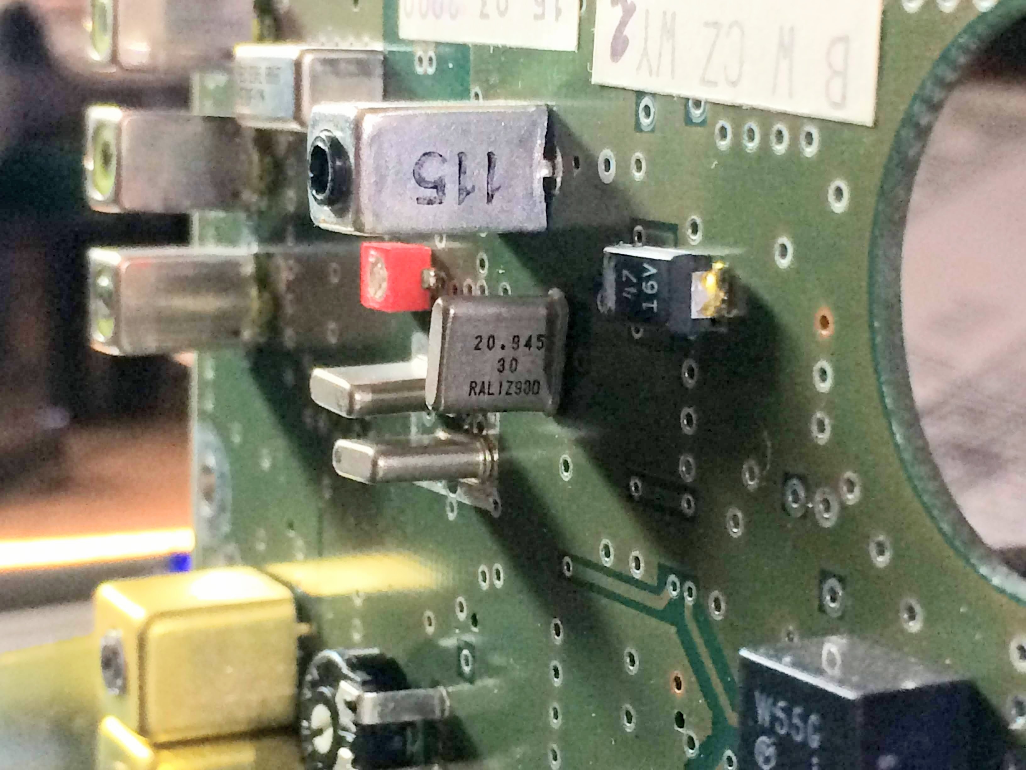

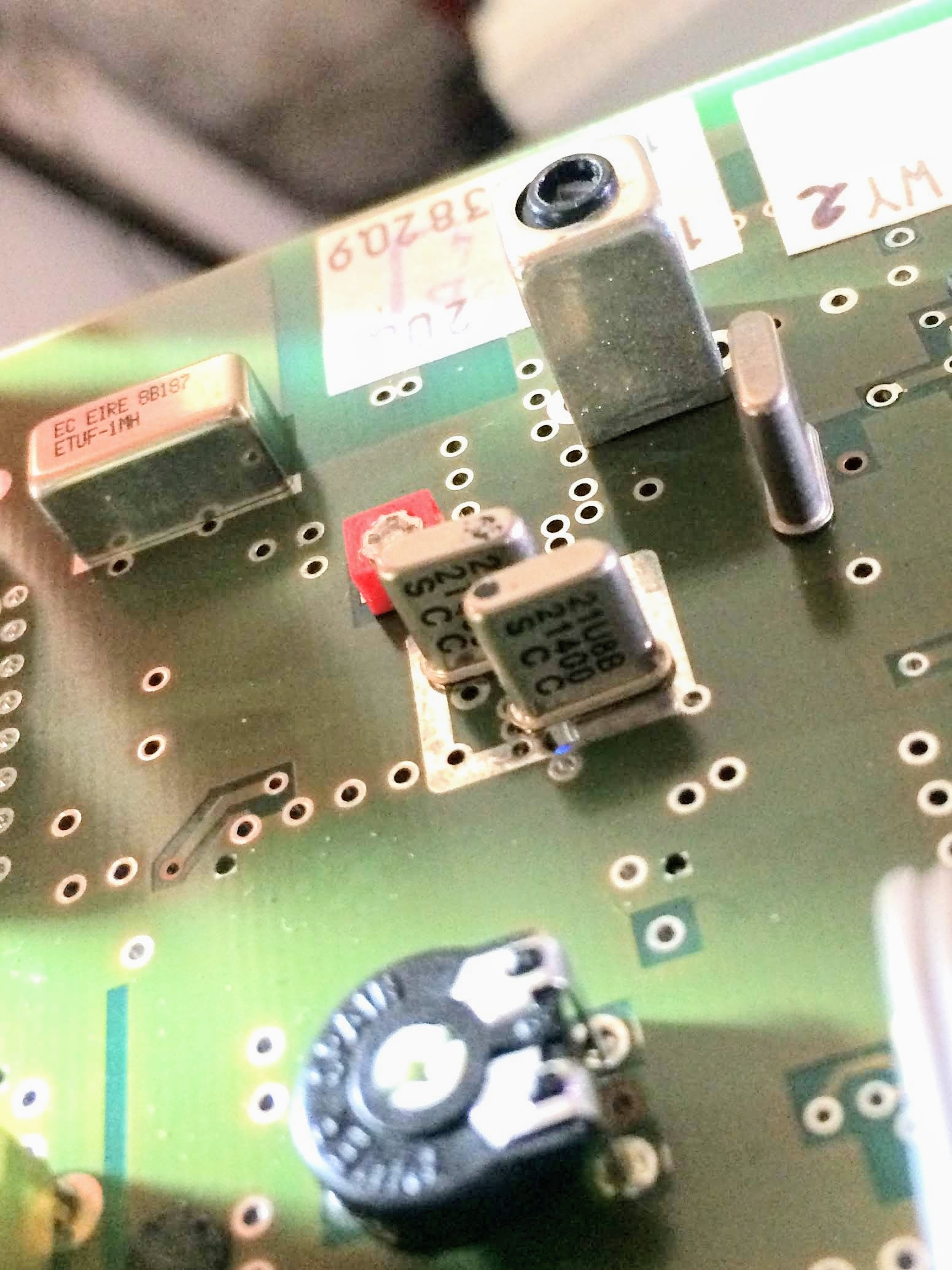

    Znalazłem filtr 21400
    oraz jeszcze taki:
    według internetu scalak 12025 to preskaler 64.
    Lecz po zaprogramowaniu układu takimi parametrami nadal cisza.

    Na drugim obrazku to nie filtr a zwykły kwarc do przemiany z 21,4MHz na 455kHz.

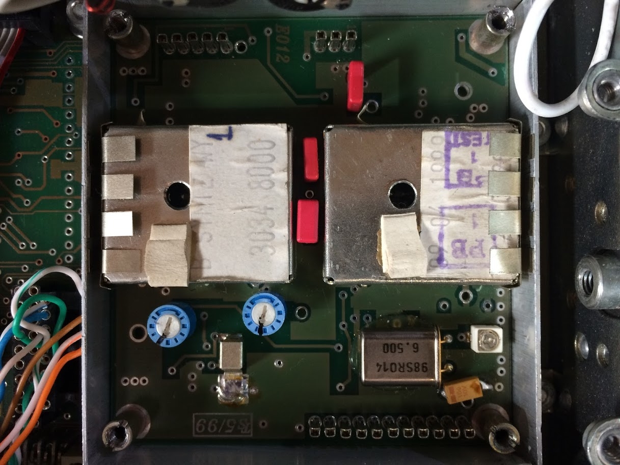

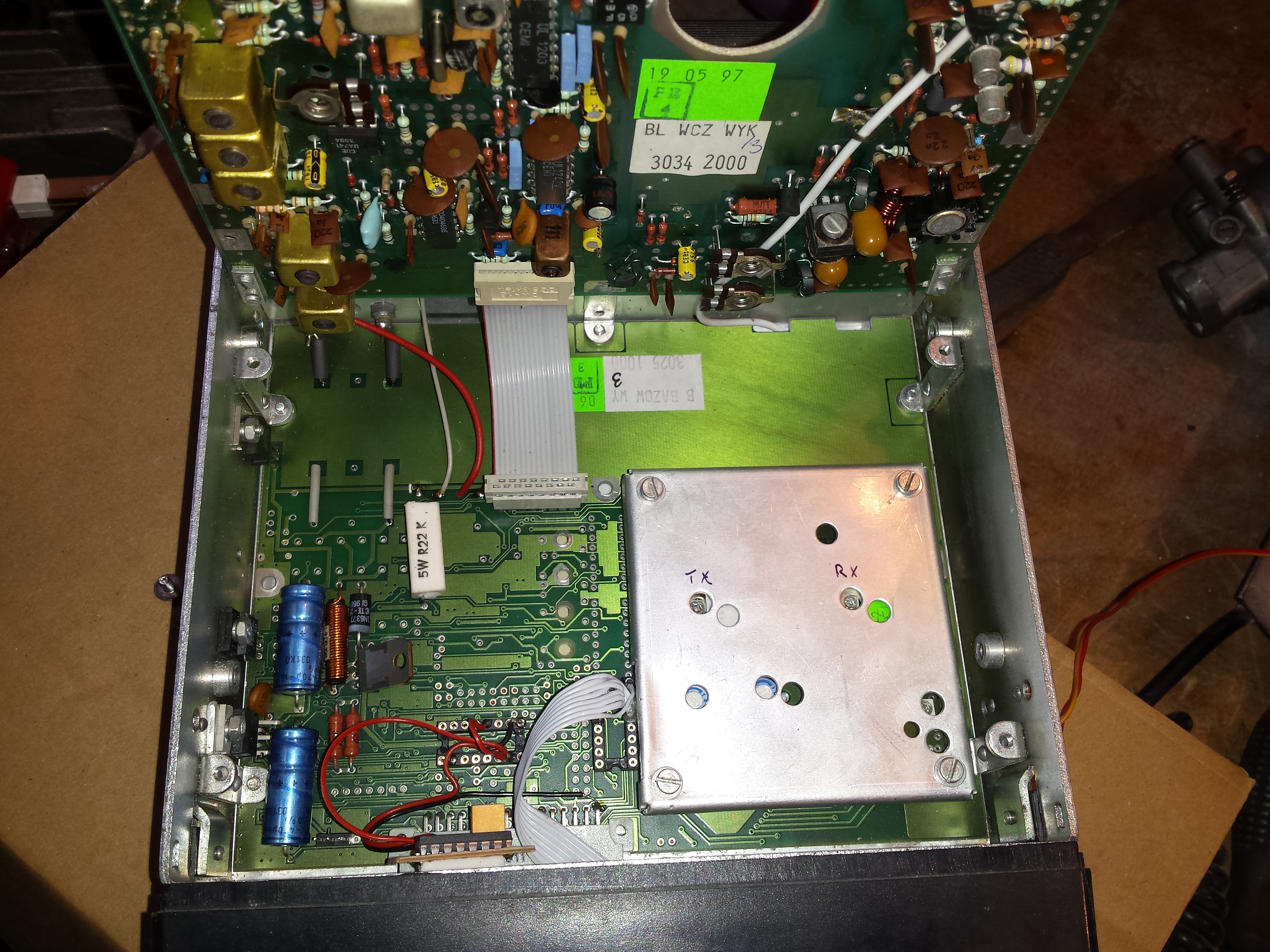

    Moja synteza z góry wygląda tak:
    Gdzie tu czym kręcić ? w otworach tych metalowych ekranów brak trymerów.
  • #9 17359734
    marcin_oizo
    Posty: 1484
    Pomógł: 50
    Ocena: 190
    Witam. Przepraszam że nie odpisywałem, nie mam czasu siedzieć przy komputerze a tym bardziej na forach.
    W puszkach które sfotografowałeś powinny być trymerki w tych otworkach. Jeśli ich nie ma to wypadało by albo je tam wlutować bo wtedy mamy możliwość regulacji vco albo dołożyć po 4.7pF równolegle do istniejącego tam ceramika. Oczywiscie niezbędne jest ostrożne odlutowanie puszki od PCB. Jeśli będziesz lutował trymerki to takie około 10-15pF. Oryginalnie były syfiaste jednorazowe smd, po kilku ruszeniach były bezużyteczne więc ktoś wlutował stałe ceramiki, to częsty przypadek.

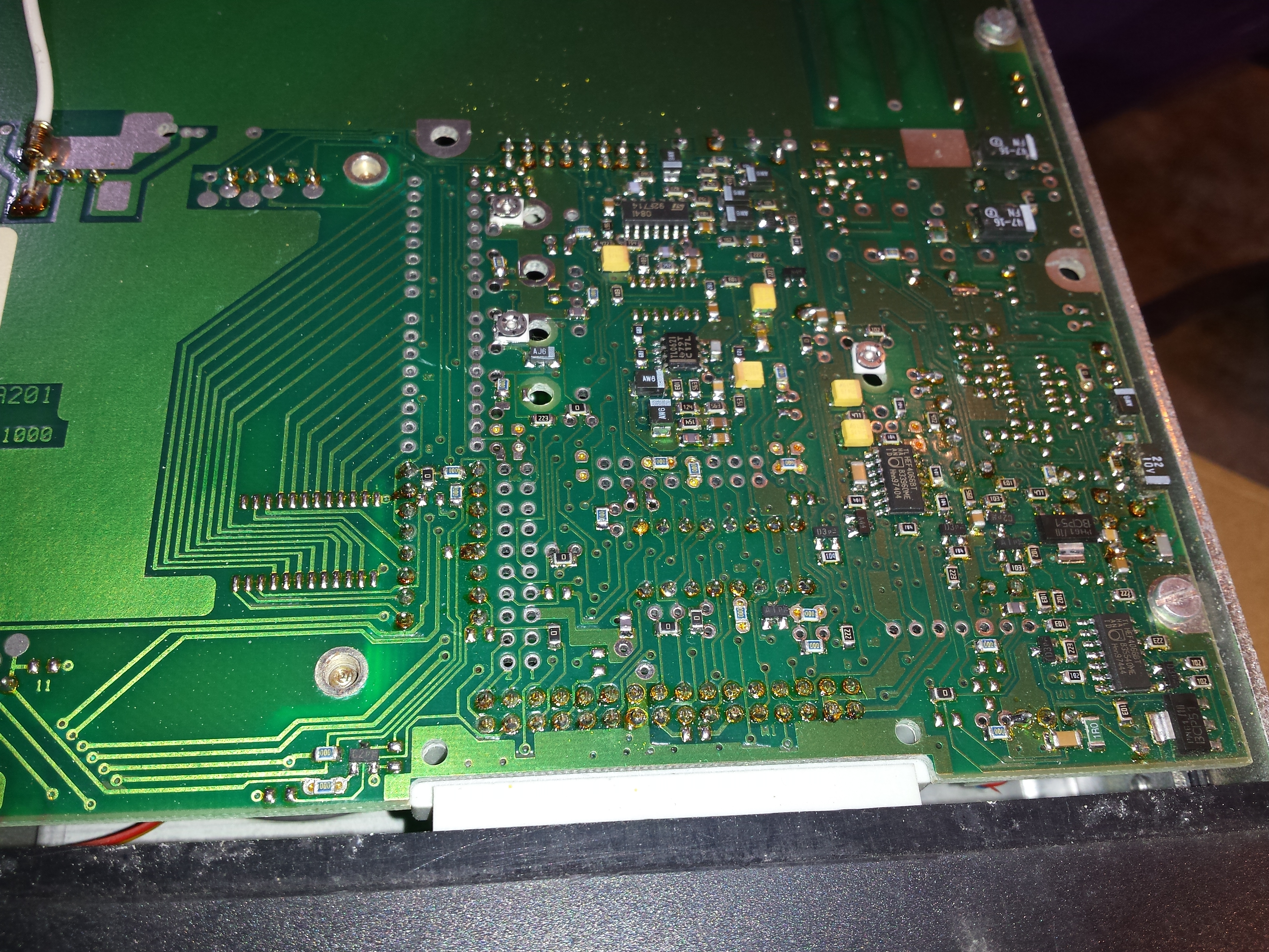

    Kolego Miglandz podeślij fotkę płyty bazowej Murzynka, od góry i od spodu. Było kilka wersji to odszukam tą która Ciebie interesuje i odeślę Ci fotkę swojego sprzętu po wywałce selektywnego ze zworkami na tej płycie. Już nie pamiętam ale trzeba było coś pozwierać w podstawce gdzie było wpięte selektywne wywołanie. Zazwyczaj od razu wywalałem selektywne i podłączałem sterownik ale nigdy nie uruchamiałem fabrycznego Radmorka bez selektywnego.

    Moja płytka była nieźle grzebana wczoraj skupiłem się na tym czy tor audio z mikrofonu dochodzi do syntezy, no i okazało się że noc była długa ale znalazłem 2 brakujące zworki. udało mi się również coś nadać. skręcając jeden z potencjometrów w bloku w. cz.
    lecz po tym zabiegu miernik mocy wyjściowej nie wychyla się oraz dioda z nadawania nawet nie zaświeci się na chwilę.
    Czekam teraz za wskazówką jednego z kolegów na sonde w.cz. i będę szukać gdzie gubi się sygnał.

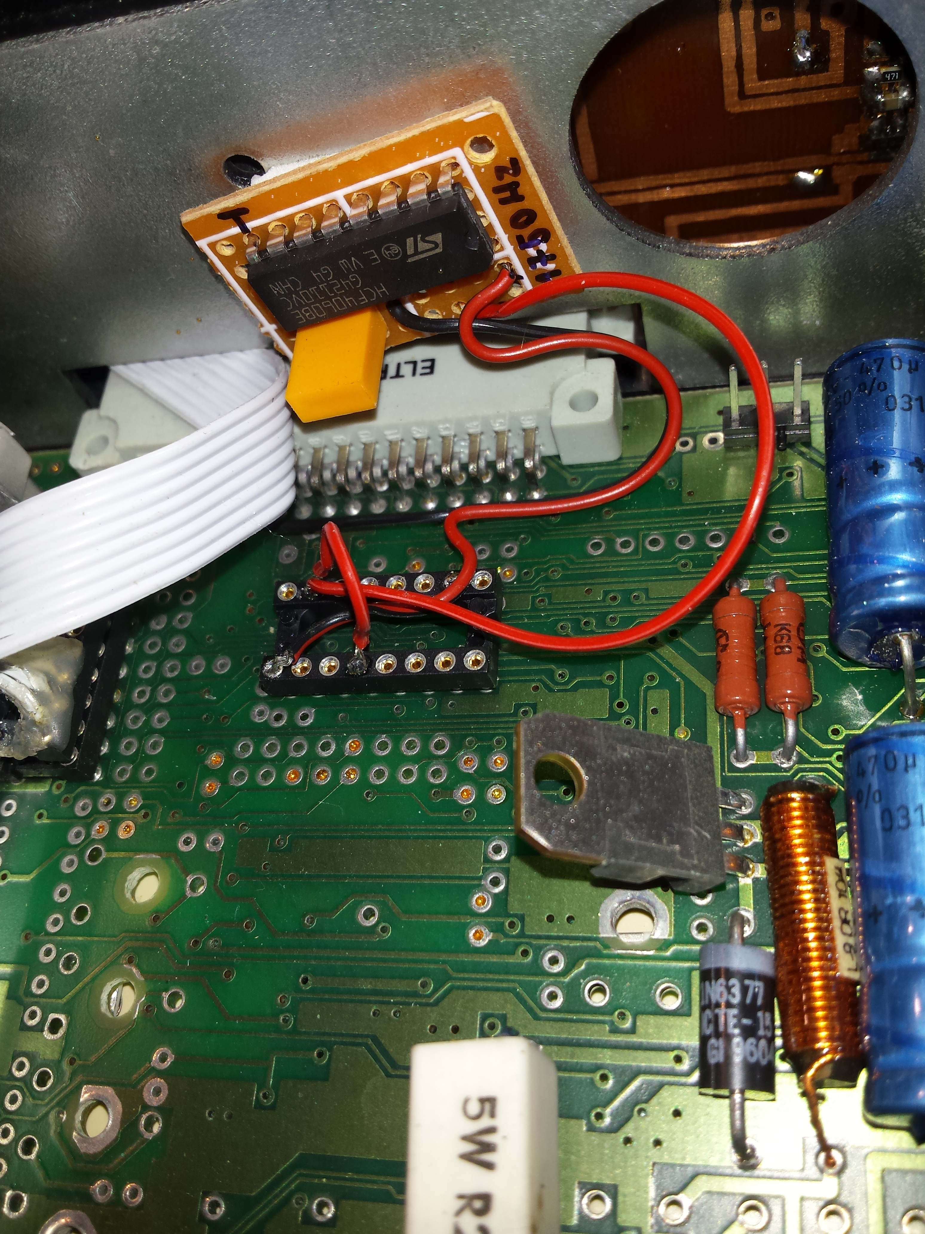

    Zasada nr. 1 nie kręć niczym prócz trymerami w syntezie! Radio jest dobrze poustawiane fabrycznie. Może rozjechało Ci się VCO TX? ,,Kopnij'' trymerek i powinno być dobrze.
    Patrząc na Twoje zdjęcie widzę, że jest ten kondensator o którym pisałem. Jest tylko jeden taki ceramik smd o obudowie 1206. Bez niego nie pamietam, chyba nie było modulacji. Wieczorem siądę do komputera i zaznaczę Ci zworki. Mam Murzyna z taką płytą tylko muszę się doń dostać.
    PS dostałem się, tak to wygląda. Dodatkowo widać płytkę z tonem 1750Hz :-)Radmor 3035 - brak odbioru/nadawania po montażu sterownika syntezy
