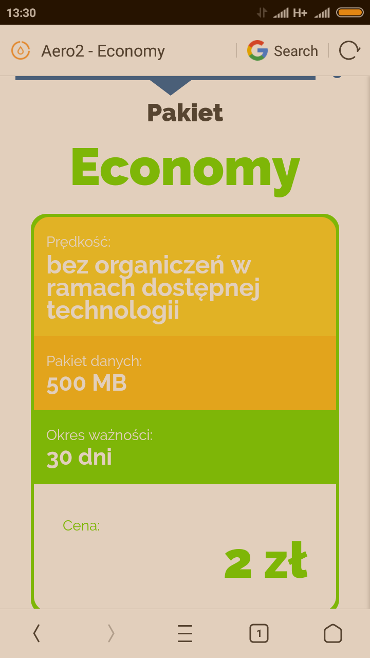

    Dorzucę jeszcze ofertę Aero2. Za 2 zł masz 500MB ważne przez 30 dni. Za 12 miesięcy wyjdzie aż 24 zł. Oczywiście są też większe pakiety, ale ten jest najtańszy.
