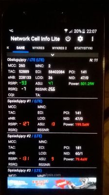

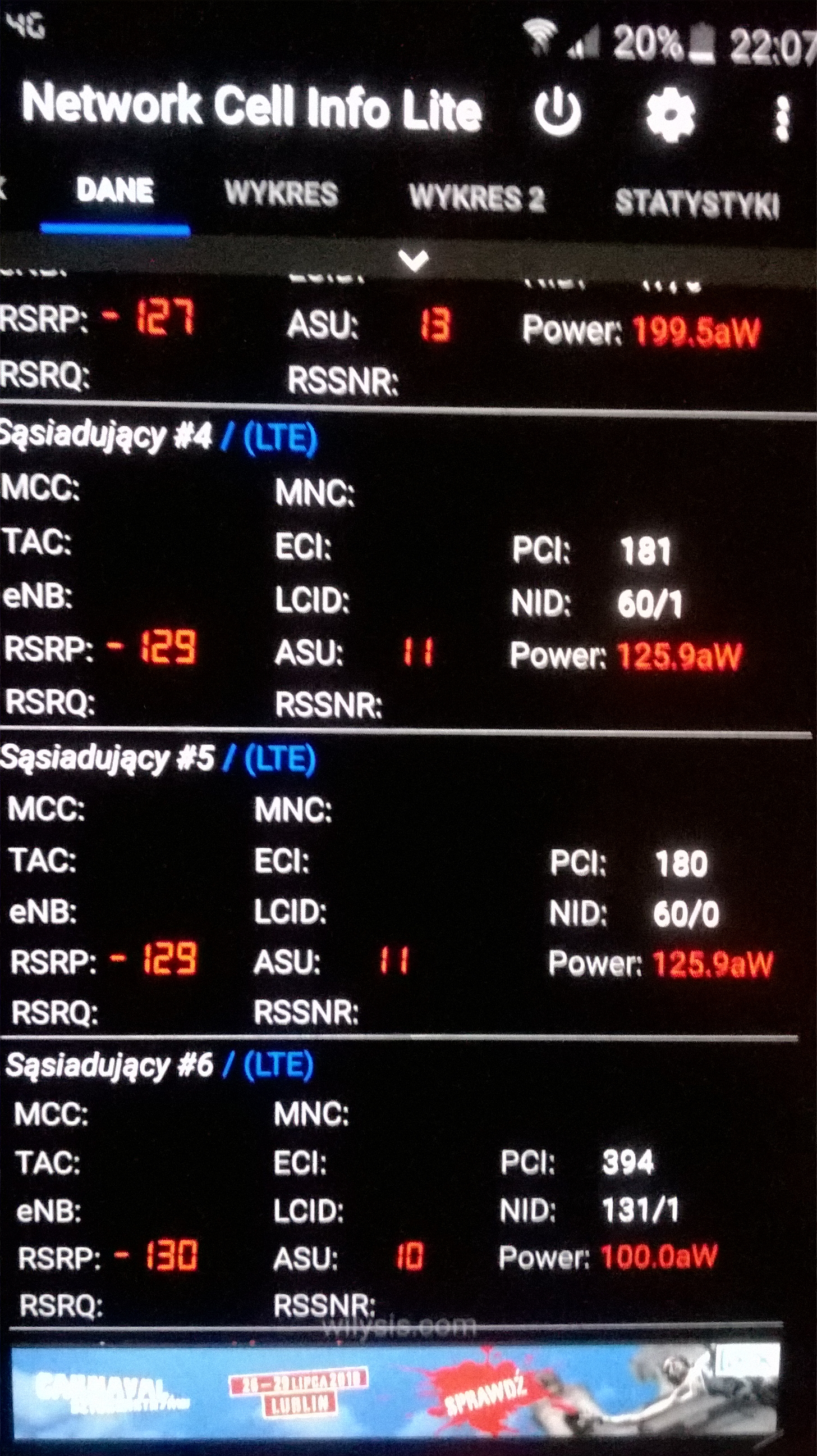

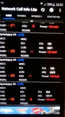

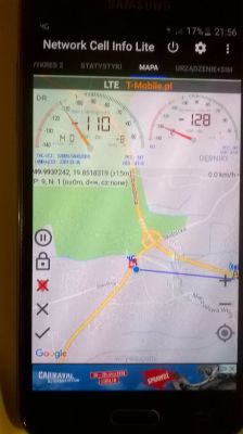

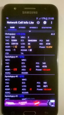

    Oto wyniki pomiarów.
    1. W pokoju na parterze:
    Generalnie sygnał na komórce jest bardzo słaby.
    Jak sprawdzić parametry LTE z T-Mobile bez telefonu z T-MobileJak sprawdzić parametry LTE z T-Mobile bez telefonu z T-MobileJak sprawdzić parametry LTE z T-Mobile bez telefonu z T-Mobile
    Ciekawe że na mapie widać że BTS do którego się łączy komórka jest zupełnie inny gdzieś daleko! Nawet nie wiedziałem że tam jest. Stojąc na polu stałem przed drzwiami wejściowymi, po drugiej stronie domu względem tego BTSa.

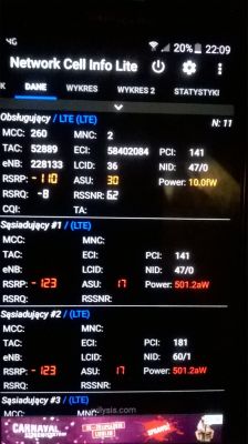

    2. Na polu przed domem:

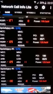

    Jak sprawdzić parametry LTE z T-Mobile bez telefonu z T-MobileJak sprawdzić parametry LTE z T-Mobile bez telefonu z T-MobileJak sprawdzić parametry LTE z T-Mobile bez telefonu z T-MobileJak sprawdzić parametry LTE z T-Mobile bez telefonu z T-Mobile

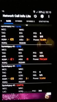

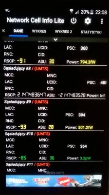

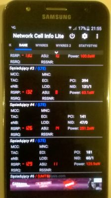

    3. Na poddaszu tam gdzie miałby stać router:
    Nie rozumiem dlaczego nie łapie sygnału z opisywanych wcześniej BTS'ów. Kupiłem zestaw startowy tak jak w opisie z T-Mobile Strong LTE.
    W serwisie http://beta.btsearch.pl w ogóle nie ma tego BTSa do którego się łączę. Chyba że aplikacja coś miesza.

    Połączenie z LTE2600 T-Mobile na BTS-ie Networks Krakowska 87. W domu słaby sygnał, na zewnątrz dużo lepszy. Dobry SINR więc i prędkości powinny być niezłe, jak wygląda DL/UL?
