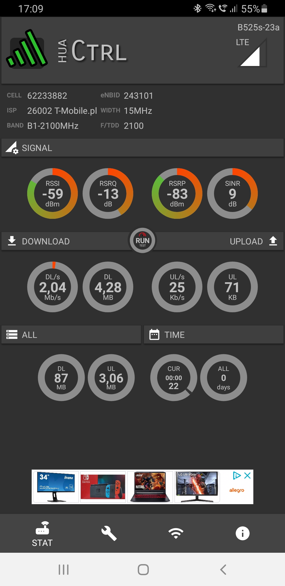

    Mieszkam w nowym domu w którym mam internet z t-mobile na kartę sim włożoną do routera Huawei B525s-23a(+ dwie wkręcone anteny). Nie ma możliwości podłączenia internetu stacjonarnego. Internet działa dobrze tylko po 22 tak do 6 rano później są problemy. Co mogę zrobić żeby poprawić jakość działania internetu. Myślałem o kupnie jakiegoś lepszego rutera. Wszystkie urządzenia łączą się przez Wi-Fi. Proszę o pomoc i podpowiedź jak to rozwiązać. To moje pomiary robione na strychu tam gdzie stoi router.
    • Jaki router do internetu T-Mobile na kartę SIM w nowym domu? Huawei B525s-23a - poprawa jakości Screenshot_20220912-170652_NetMonster.jpg (235.23 KB) Musisz być zalogowany, aby pobrać ten załącznik.
    • Jaki router do internetu T-Mobile na kartę SIM w nowym domu? Huawei B525s-23a - poprawa jakości Screenshot_20220912-170732_NetMonster.jpg (231.82 KB) Musisz być zalogowany, aby pobrać ten załącznik.
    • Jaki router do internetu T-Mobile na kartę SIM w nowym domu? Huawei B525s-23a - poprawa jakości Screenshot_20220912-165037_Chrome.jpg (388.43 KB) Musisz być zalogowany, aby pobrać ten załącznik.
    • Jaki router do internetu T-Mobile na kartę SIM w nowym domu? Huawei B525s-23a - poprawa jakości Screenshot_20220912-164916_NetMonster.jpg (209.8 KB) Musisz być zalogowany, aby pobrać ten załącznik.

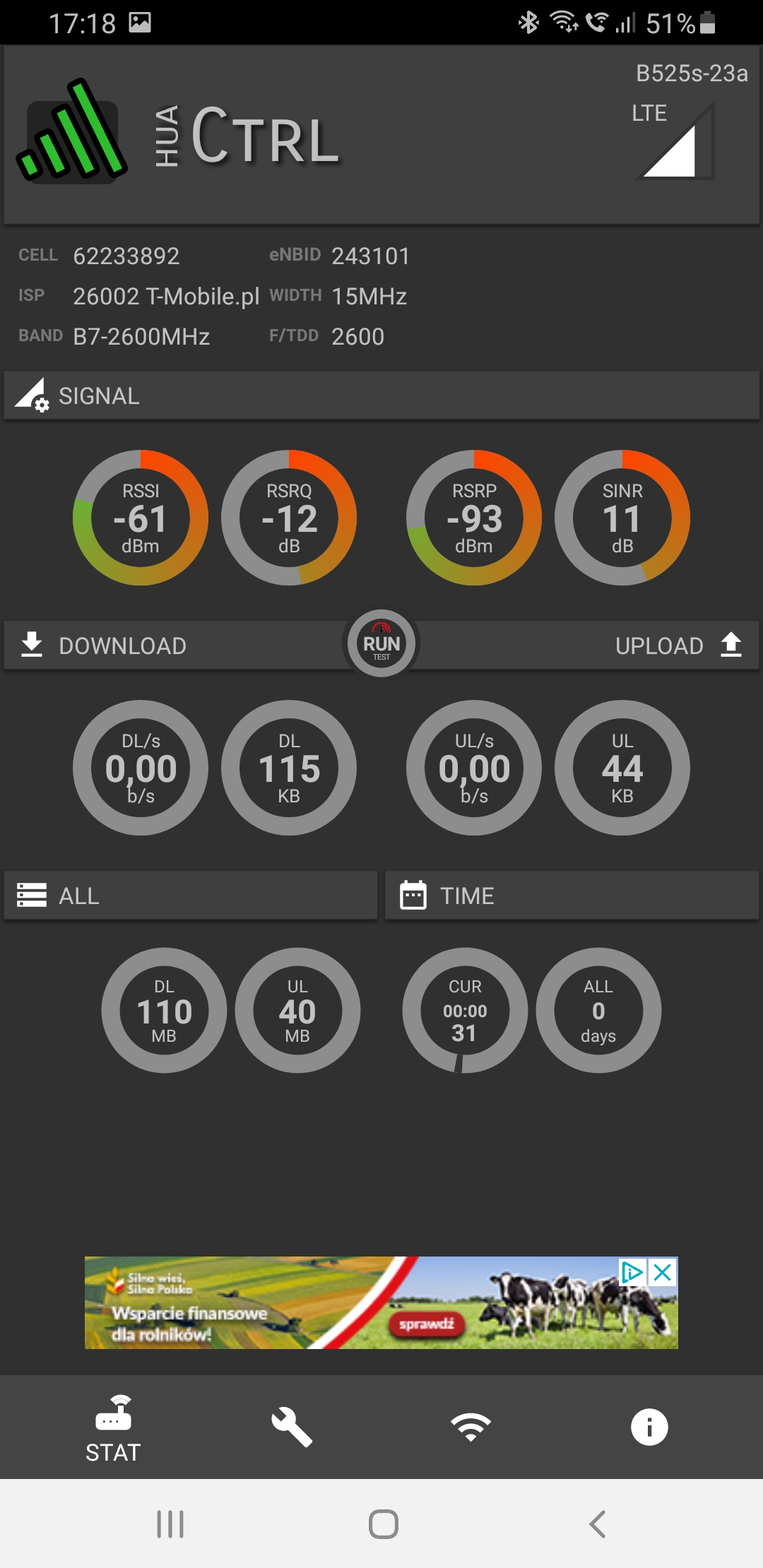

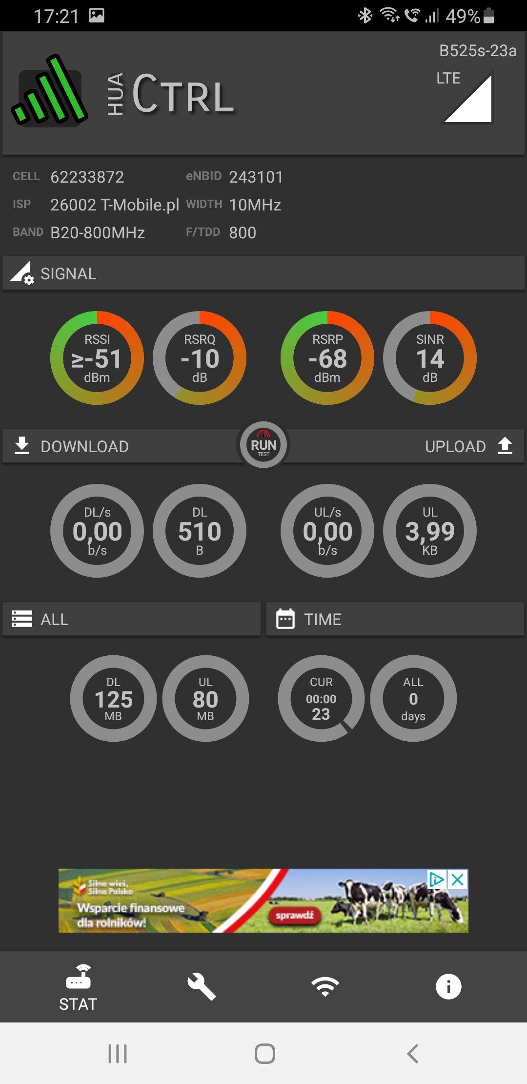

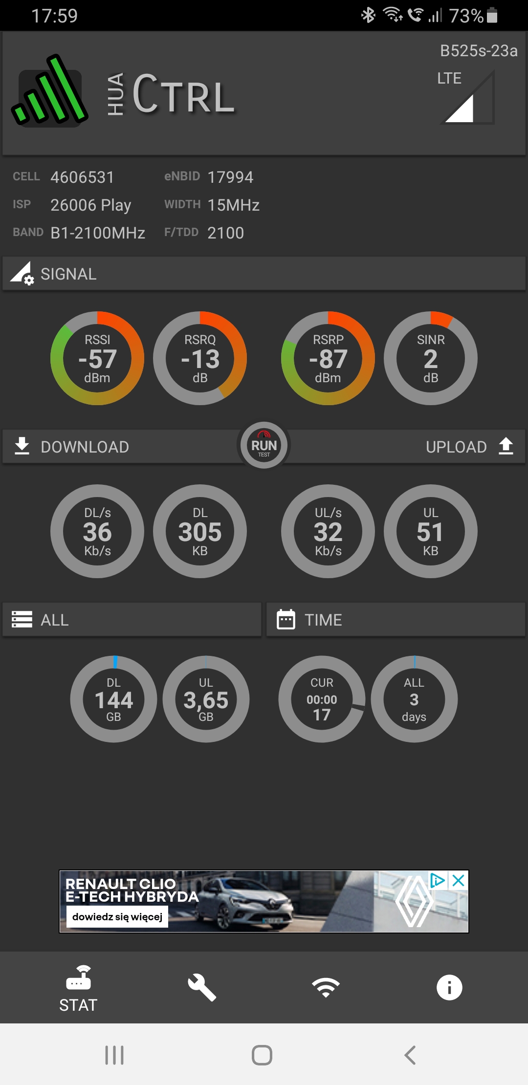

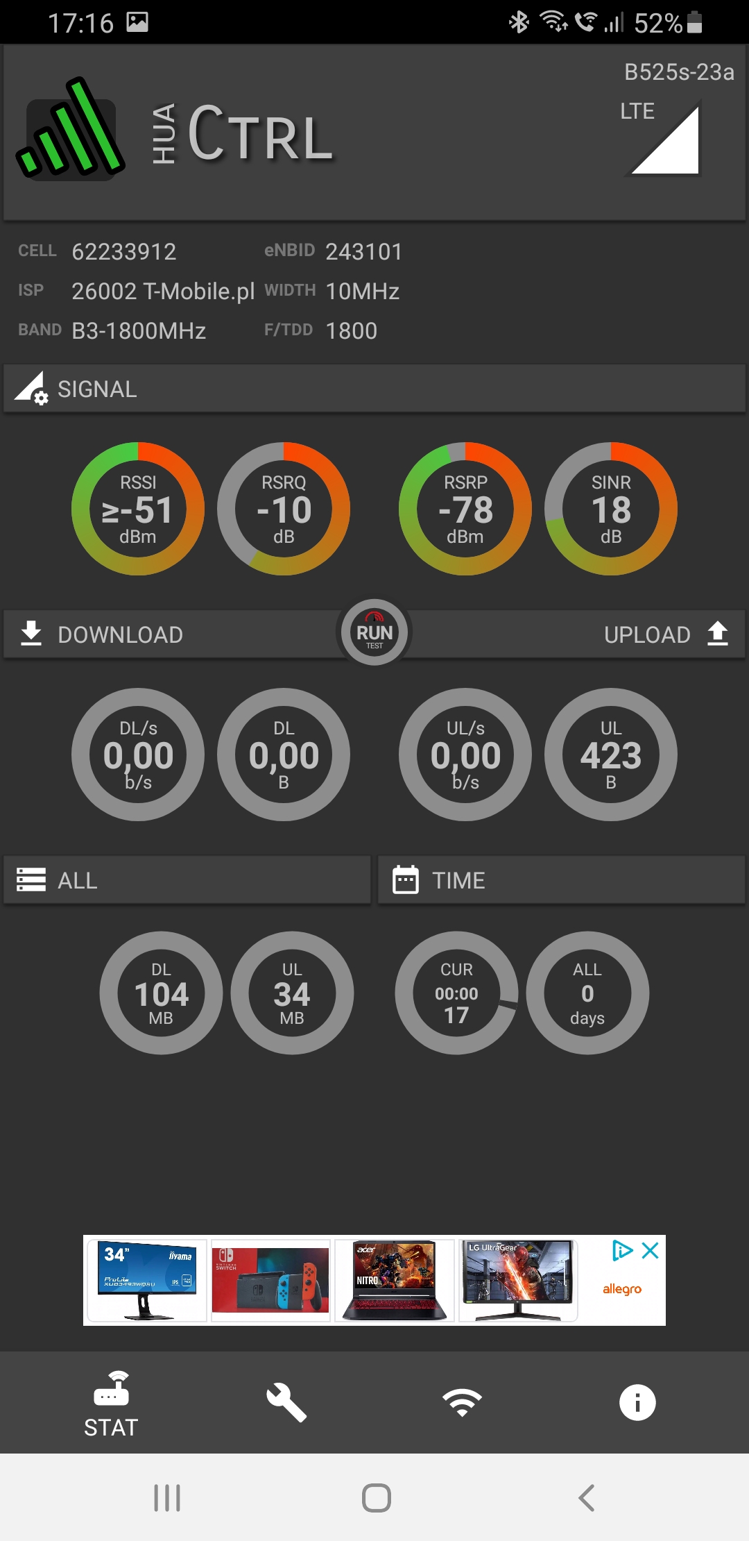

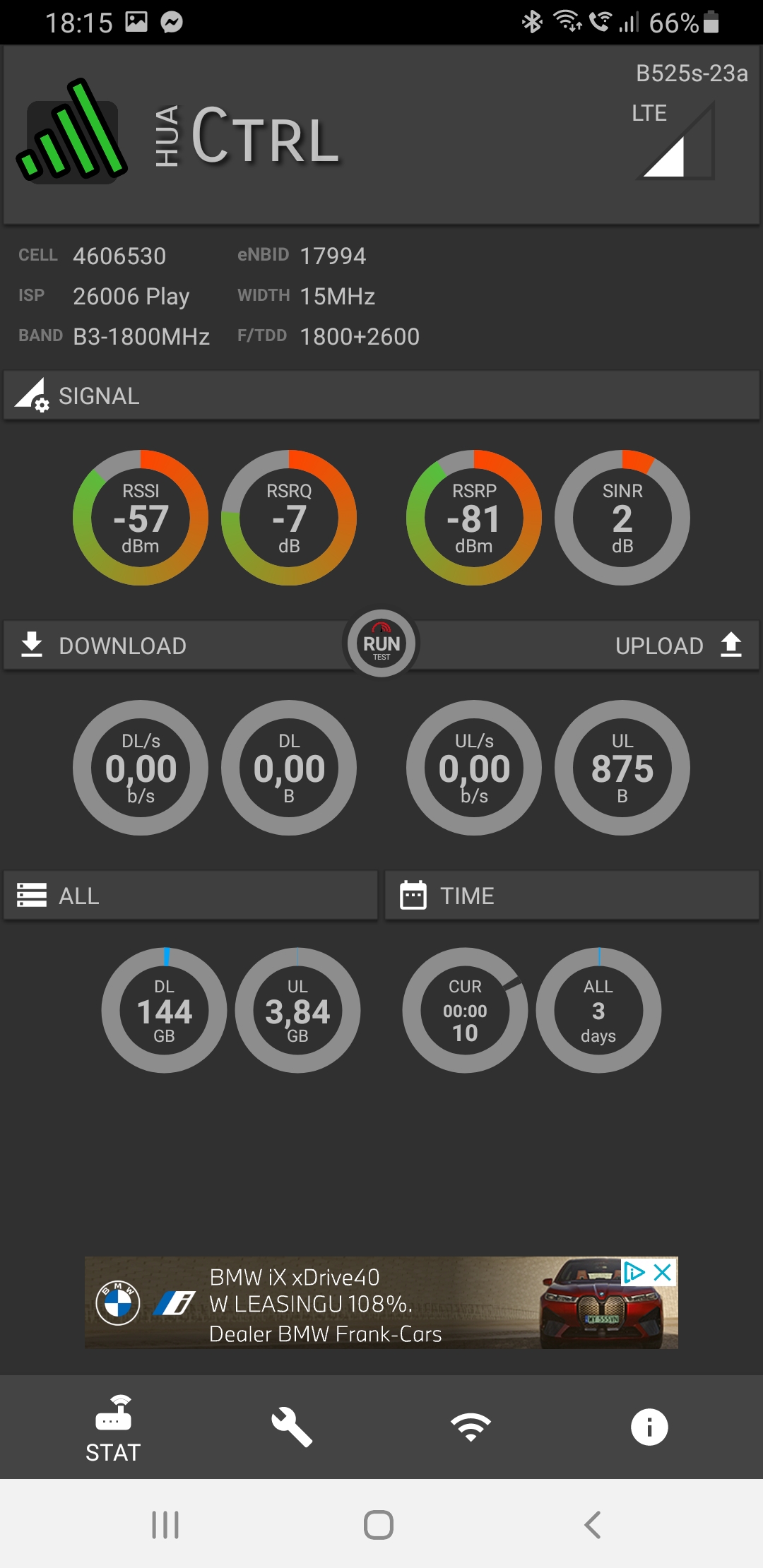

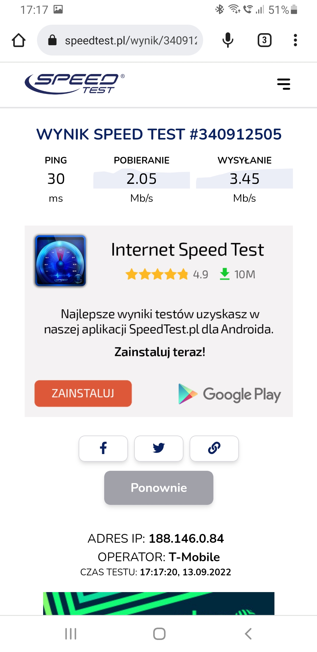

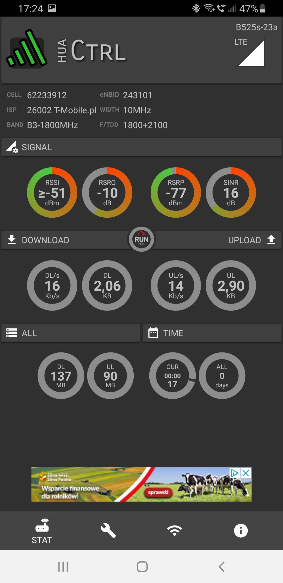

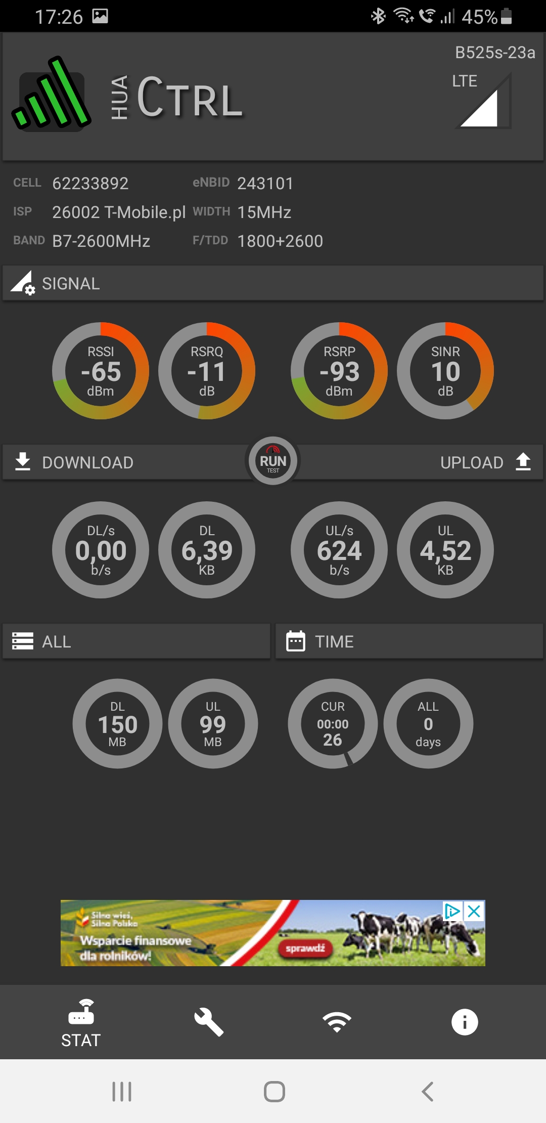

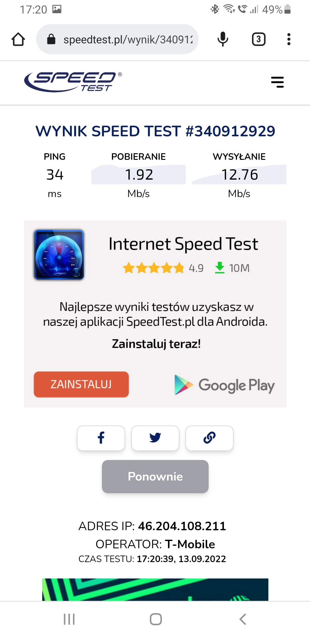

    Mam nadzieję że wszystko dobrze zrobiłem. B1,B3,B7 i B20, następnie pary B1+B3 następnie B3+B7 a na koniec tak myślę podałeś mi dwa razy to samo więc zrobiłem B1+B20 jeżeli źle to poprawię.
    • Jaki router do internetu T-Mobile na kartę SIM w nowym domu? Huawei B525s-23a - poprawa jakości B1 B20 ss.jpg (396.54 KB) Musisz być zalogowany, aby pobrać ten załącznik.
    • Jaki router do internetu T-Mobile na kartę SIM w nowym domu? Huawei B525s-23a - poprawa jakości B1 B20.jpg (405.67 KB) Musisz być zalogowany, aby pobrać ten załącznik.
    • Jaki router do internetu T-Mobile na kartę SIM w nowym domu? Huawei B525s-23a - poprawa jakości B3 B7 ss.jpg (399.13 KB) Musisz być zalogowany, aby pobrać ten załącznik.
    • Jaki router do internetu T-Mobile na kartę SIM w nowym domu? Huawei B525s-23a - poprawa jakości B3 B7.jpg (404.81 KB) Musisz być zalogowany, aby pobrać ten załącznik.
    • Jaki router do internetu T-Mobile na kartę SIM w nowym domu? Huawei B525s-23a - poprawa jakości B1 B3 ss.jpg (398.62 KB) Musisz być zalogowany, aby pobrać ten załącznik.
    • Jaki router do internetu T-Mobile na kartę SIM w nowym domu? Huawei B525s-23a - poprawa jakości B1 B3.jpg (406.02 KB) Musisz być zalogowany, aby pobrać ten załącznik.
    • Jaki router do internetu T-Mobile na kartę SIM w nowym domu? Huawei B525s-23a - poprawa jakości B20 ss.jpg (399.25 KB) Musisz być zalogowany, aby pobrać ten załącznik.
    • Jaki router do internetu T-Mobile na kartę SIM w nowym domu? Huawei B525s-23a - poprawa jakości B20.jpg (407.24 KB) Musisz być zalogowany, aby pobrać ten załącznik.
    • Jaki router do internetu T-Mobile na kartę SIM w nowym domu? Huawei B525s-23a - poprawa jakości B7 ss.jpg (399.98 KB) Musisz być zalogowany, aby pobrać ten załącznik.
    • Jaki router do internetu T-Mobile na kartę SIM w nowym domu? Huawei B525s-23a - poprawa jakości B7.jpg (398.03 KB) Musisz być zalogowany, aby pobrać ten załącznik.
    • Jaki router do internetu T-Mobile na kartę SIM w nowym domu? Huawei B525s-23a - poprawa jakości B3 ss.jpg (398.54 KB) Musisz być zalogowany, aby pobrać ten załącznik.
    • Jaki router do internetu T-Mobile na kartę SIM w nowym domu? Huawei B525s-23a - poprawa jakości B1.jpg (400.72 KB) Musisz być zalogowany, aby pobrać ten załącznik.
    • Jaki router do internetu T-Mobile na kartę SIM w nowym domu? Huawei B525s-23a - poprawa jakości B3.jpg (406.81 KB) Musisz być zalogowany, aby pobrać ten załącznik.
    • Jaki router do internetu T-Mobile na kartę SIM w nowym domu? Huawei B525s-23a - poprawa jakości B1 ss.jpg (396.95 KB) Musisz być zalogowany, aby pobrać ten załącznik.

    Niestety dobrych wieści brak. Node jest kompletnie przeciążony- upload zdecydowanie wyższy niż download o tym niezbicie świadczy. Nawet jakbyś zrobił agregację 4CA, to i tak QoS na stacji obetnie Ci prędkość jak robi obecnie - praktycznie nie ma różnicy między jednym pasmem a 2CA.
    Pozostaje albo korzystać z innego nadajnika - tylko z poziomu sygnału wynika że obecny jest w niewielkiej odległości, więc inny pewnie daleko. Można próbować z innym operatorem. Jaka to miejscowość (z dokładnością do ulicy) to poszukamy jakie nody są w pobliżu.

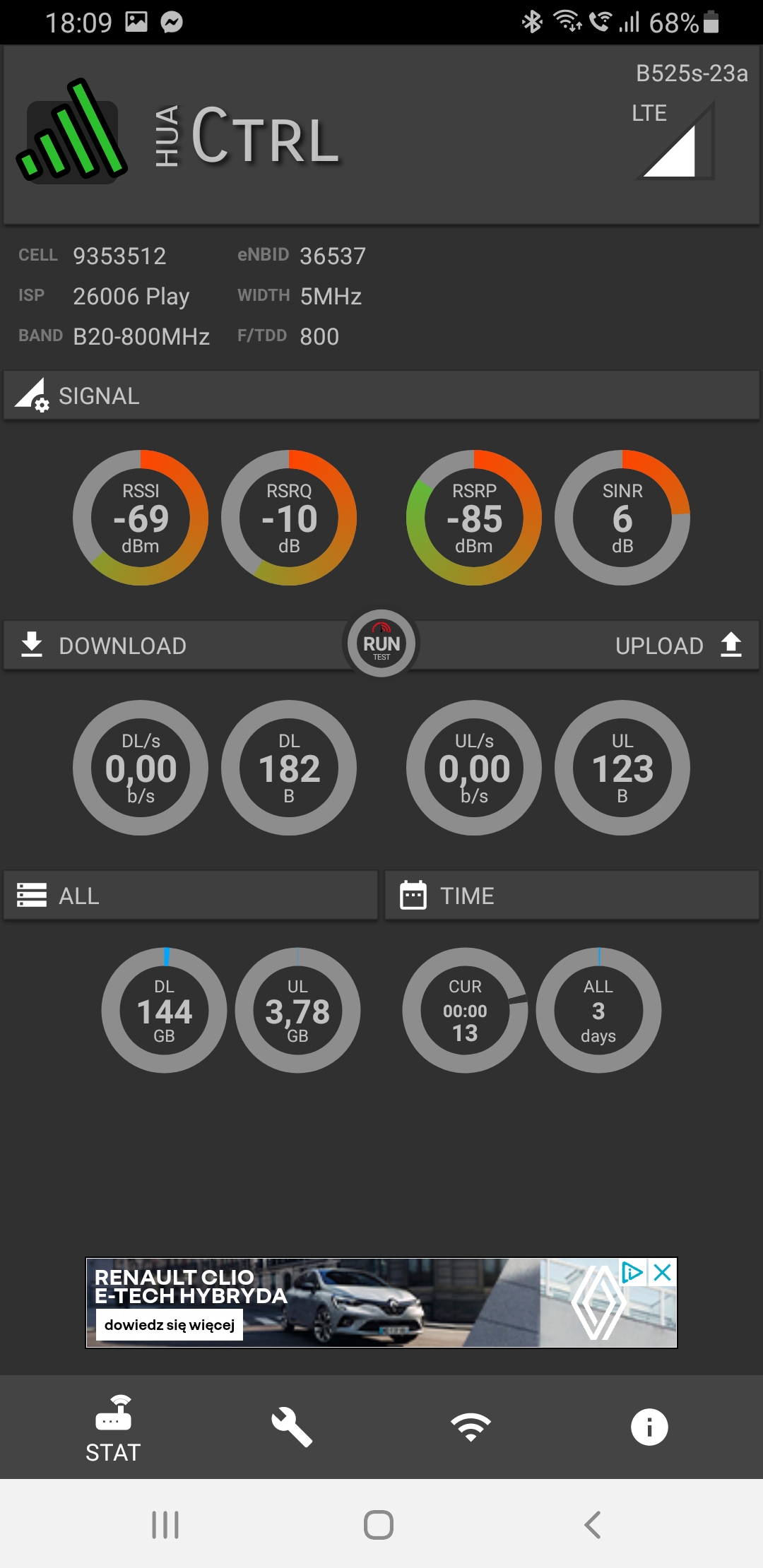

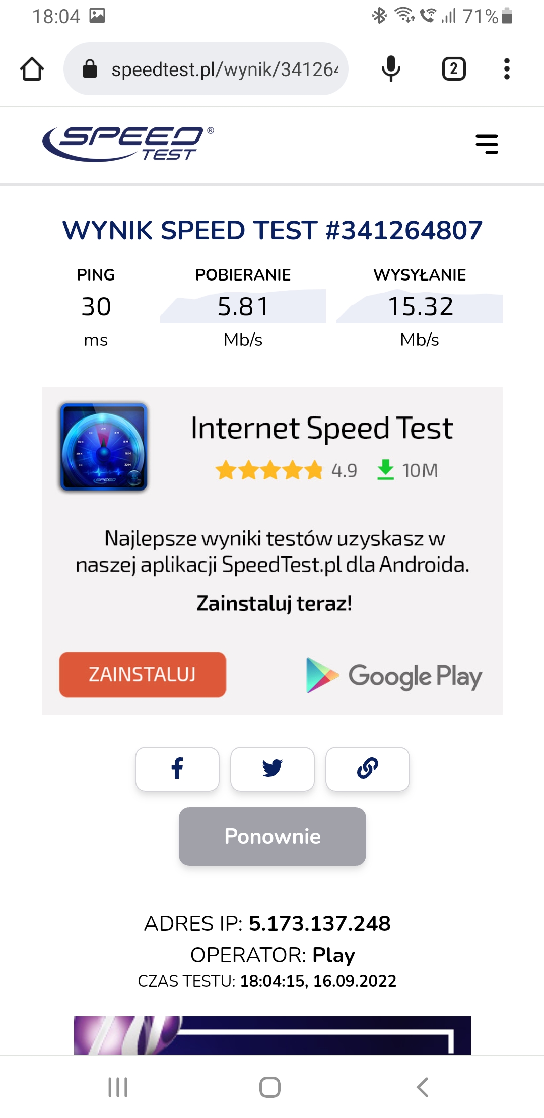

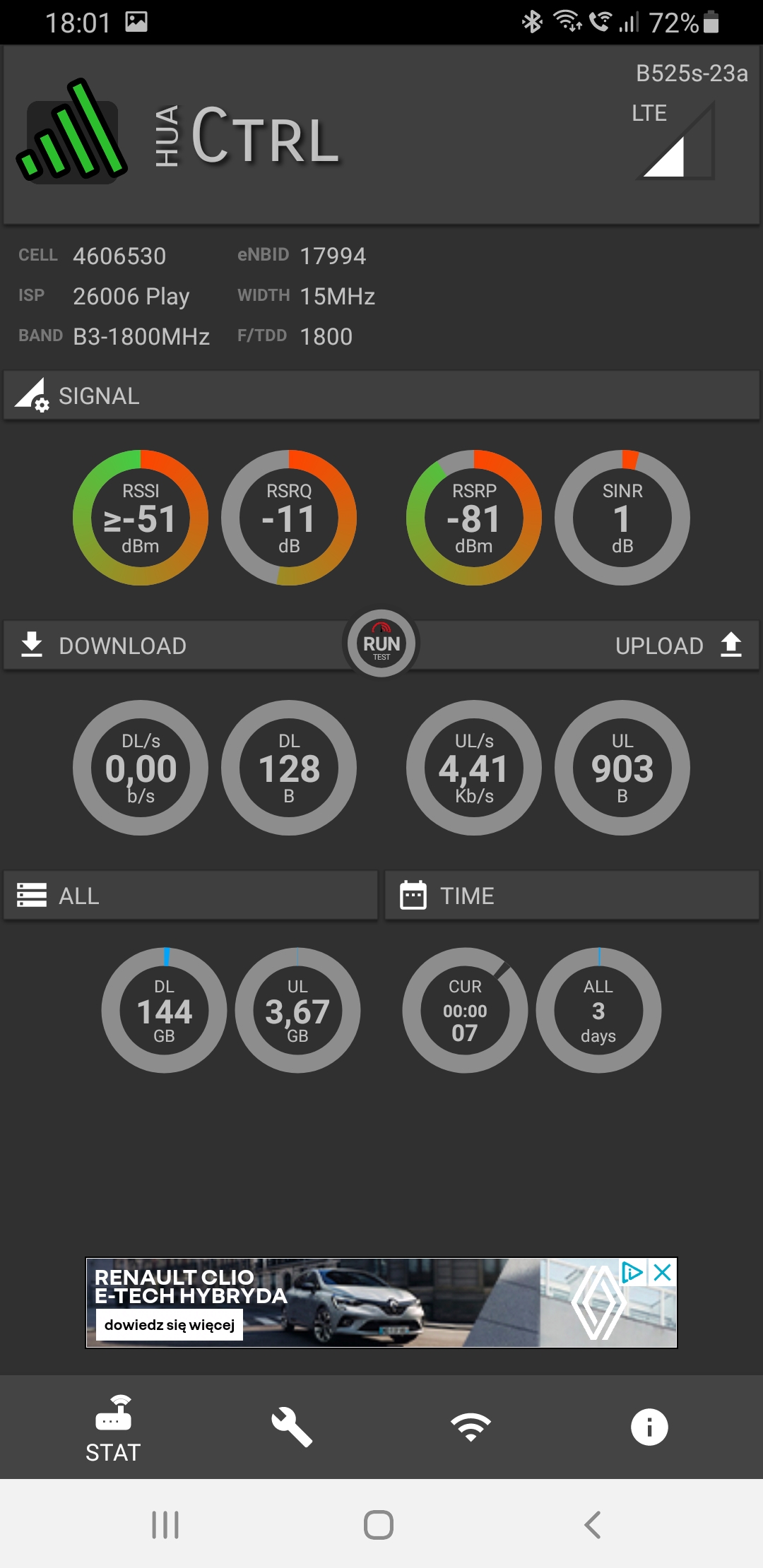

    Nowy starter z Play z pakietem 100GB. Taki odczyt.
    • Jaki router do internetu T-Mobile na kartę SIM w nowym domu? Huawei B525s-23a - poprawa jakości Screenshot_20220915-172000_Chrome.jpg (394.8 KB) Musisz być zalogowany, aby pobrać ten załącznik.
    • Jaki router do internetu T-Mobile na kartę SIM w nowym domu? Huawei B525s-23a - poprawa jakości Screenshot_20220915-171900_NetMonster.jpg (206.2 KB) Musisz być zalogowany, aby pobrać ten załącznik.

    Ta stacja też przeciążona na maxa, przynajmniej na tym paśmie, ale jeśli 2600 przeciążone, to inne niższe pasma będą zazwyczaj jeszcze w gorszym stanie.
    Niestety zostaje albo kombinacja z antenami i próba połączenia z dalszymi nodami (o ile nie będą w takim samym stanie), lub poszukiwanie lokalnego dostawcy radiowego (tu też duża loteria w działaniu). Stan dalszych nodów sprawdzisz podjeżdżając w ich pobliże (tak 500m), ustawiając się na kierunku domu i robiąc testy.

    Ale ja widzę tylko speedtest wykonany po WiFi, a potem screen z T-mobile. Brak danych czy karta PLAY w B525 , jakie pasmo testowane i z którego BTS-a.

    Jak robiłem test w router włożyłem kartę play i na telefonie włączyłem ten program i zrobiłem ss z programu i speedtest.pl
    No nie, to nie ma sensu. Myślałem że karta była w telefonie i wtedy równolegle pomiar z NetMonster. Przecież telefon i router mogły być na całkowicie innych pasmach a nawet nodach.
    Włóż kartę do routera, uruchom po kolei pasma i ich agregację i zrob pomiary jak w #3

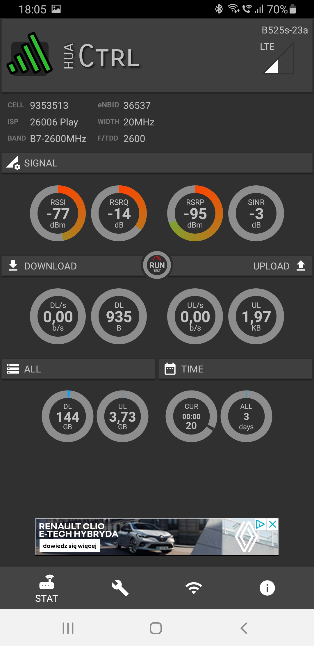

    Tak to wygląda na karcie play.
    • Jaki router do internetu T-Mobile na kartę SIM w nowym domu? Huawei B525s-23a - poprawa jakości B7 B20.jpg (397.7 KB) Musisz być zalogowany, aby pobrać ten załącznik.
    • Jaki router do internetu T-Mobile na kartę SIM w nowym domu? Huawei B525s-23a - poprawa jakości B7 B20 ss.jpg (386.92 KB) Musisz być zalogowany, aby pobrać ten załącznik.
    • Jaki router do internetu T-Mobile na kartę SIM w nowym domu? Huawei B525s-23a - poprawa jakości B3 B7 ss.jpg (391.48 KB) Musisz być zalogowany, aby pobrać ten załącznik.
    • Jaki router do internetu T-Mobile na kartę SIM w nowym domu? Huawei B525s-23a - poprawa jakości B3 B7.jpg (405.62 KB) Musisz być zalogowany, aby pobrać ten załącznik.
    • Jaki router do internetu T-Mobile na kartę SIM w nowym domu? Huawei B525s-23a - poprawa jakości B1 B3 ss.jpg (394.42 KB) Musisz być zalogowany, aby pobrać ten załącznik.
    • Jaki router do internetu T-Mobile na kartę SIM w nowym domu? Huawei B525s-23a - poprawa jakości B1 B3.jpg (397.41 KB) Musisz być zalogowany, aby pobrać ten załącznik.
    • Jaki router do internetu T-Mobile na kartę SIM w nowym domu? Huawei B525s-23a - poprawa jakości B20 ss.jpg (386.58 KB) Musisz być zalogowany, aby pobrać ten załącznik.
    • Jaki router do internetu T-Mobile na kartę SIM w nowym domu? Huawei B525s-23a - poprawa jakości B20.jpg (393.5 KB) Musisz być zalogowany, aby pobrać ten załącznik.
    • Jaki router do internetu T-Mobile na kartę SIM w nowym domu? Huawei B525s-23a - poprawa jakości B7 ss.jpg (392.74 KB) Musisz być zalogowany, aby pobrać ten załącznik.
    • Jaki router do internetu T-Mobile na kartę SIM w nowym domu? Huawei B525s-23a - poprawa jakości B7.jpg (387.13 KB) Musisz być zalogowany, aby pobrać ten załącznik.
    • Jaki router do internetu T-Mobile na kartę SIM w nowym domu? Huawei B525s-23a - poprawa jakości B3 ss.jpg (385.13 KB) Musisz być zalogowany, aby pobrać ten załącznik.
    • Jaki router do internetu T-Mobile na kartę SIM w nowym domu? Huawei B525s-23a - poprawa jakości B3.jpg (390.84 KB) Musisz być zalogowany, aby pobrać ten załącznik.
    • Jaki router do internetu T-Mobile na kartę SIM w nowym domu? Huawei B525s-23a - poprawa jakości B1ss.jpg (397.3 KB) Musisz być zalogowany, aby pobrać ten załącznik.
    • Jaki router do internetu T-Mobile na kartę SIM w nowym domu? Huawei B525s-23a - poprawa jakości B1.jpg (387.01 KB) Musisz być zalogowany, aby pobrać ten załącznik.
  • #21 20193492

    Wesoło nie jest to BTS na maszcie Orange przy Lesnej na LTE1800 i LTE2100 a dwa pozostałe pasma to BTS na RON Gizycko, maszt Emitela na 1 Maja 28, agregacja się nie załacza. Obydwa BTS-y na tych pasmach przeciązone, brak zasięgu z Kolbego, trzeba by sprawdzić w jego poblizu na twoim kierunku na telefonie z kartą Play i aplikcją NetMonster oraz speedtestem jak on działa.
