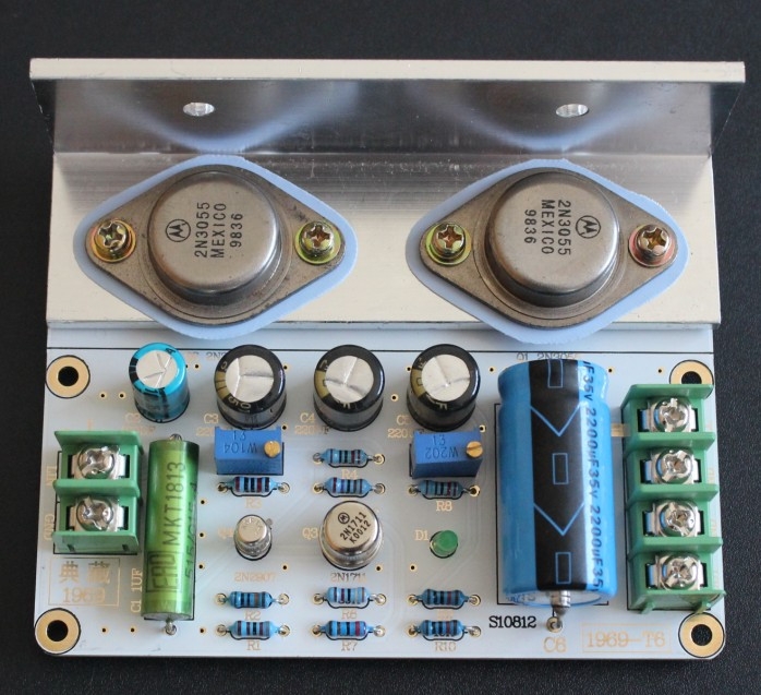

    Zamówiłem zestaw DIY wzmacniacza audio opartego na tranzystorach 2N3055 i schemacie JLH 1969, na którym chciałbym zrobić prosty wzmacniacz stereo, jednak nasunęło mi się kilka pytań.
    Nie bardzo rozumiem, dlaczego nie ma konkretnie zdefiniowanego napięcia jakie ma zasilać tą płytkę. W opisie podany jest przedział - Operating voltage: DC 12V-35V (corresponding to 9-26V transformer).
    Czy to znaczy, że mogę użyć dowolnego transformatora o napięciu od 9-26V? Czy będzie miało znaczenie jak użyję 9V a nie 26V, np. w spadku mocy wzmacniacza?
    Jeżeli do 2 kanałów potrzebuje 2 takich zestawów, to znaczy, że muszę zaopatrzyć się w transformator np. 2x26V?

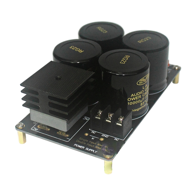

    Sprzedawca polecił mi dokupienie stabilizatora napięcia (załączam zdjęcie), który pozwala podpiąć 2 takie zestawy, aby mieć stereo, jednak w opisie jest - Input voltage: AC35V below, skoro wymaga napięcia poniżej 35V AC, to na wyjściu może maksymalnie dać 2x17,5V czy 2x35V ?

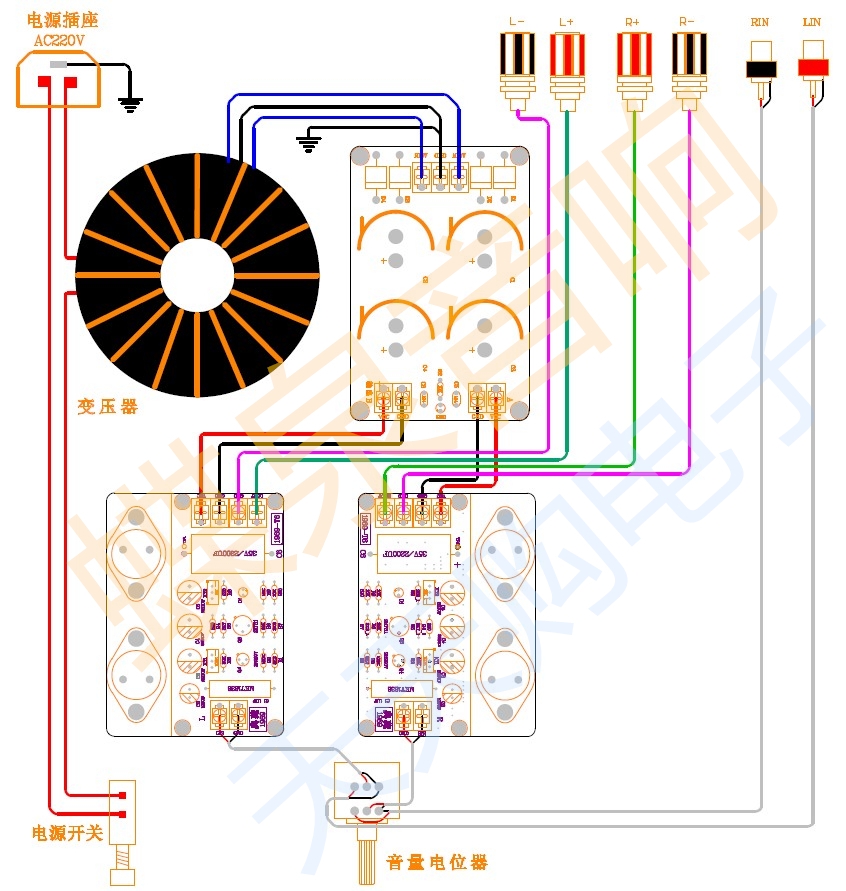

    Załączam również obrazek takiego wzmacniacza, który chciałbym zbudować.
    Wybór transformatora do wzmacniacza 2N3055 + JLH 1969 - jakie napięcie?
    Widać tu również potencjometr pozwalający regulować głośność, czy mogę prosić o podpowiedź jaki potencjometr byłby najlepszy?

    To żaden stabilizator tylko mostek prostowniczy + filtracja (kondensatory).
    Obojętnie ile byś nie dawał końcówek napięcie zostaw takie samo. Wzrośnie natomiast zapotrzebowanie na prąd, więc ostatecznie moc transformatora musi być większa. Ogólnie jak masz napięcie zmienne, wyprostujesz dwupołówkowo i przefiltrujesz otrzymujesz napięcie Uwy=(Uwe-1.4)*pierwiastek(2).
    Napięcie zasilające ma ogromne znaczenie jeżeli chodzi o moc wyjściową wzmacniacza. Więc zazwyczaj maksymalna moc będzie dostępna w górnym zakresie napięć zasilających.

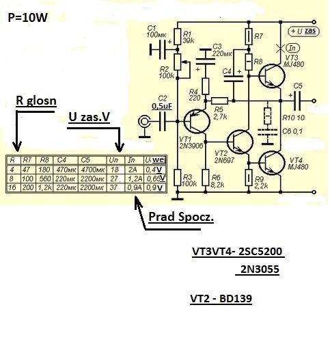

    Nie patrząc na to, że na pierwszy rzut oka schemat wzmacniacza jest prosty - 4 tranzystory, przy realizacji konstrukcji powstaną nie mało problemów. 1 ) Wzmacniacz klasa A - efektywność 20 - 25 odsetków . To oznacza, że przy wyjściowej mocy 10W wzmacniacz będzie brał od zasilacza 40-50W . W celu zmniejszenia wahań napięcia należy zabezpieczyć co najmniej 50 procentowy zapas mocy - 20-25W . Sumaryczno otrzymamy 60 - 75W . Efektywność transformatora 90 odsetków - 75/0.9= 83W. Takiej minimalnej mocy transformator potrzebny dla zasilania 1 kanału wzmacniacza przy wyjściowej mocy 10 - 12W. Dla 2 kanałów można wykorzystać 2 oddzielne transformatory, moc których nie mniej 80W czy 1 transformator nie mniej 160W, lecz z 2 oddzielnymi wtórnymi uzwojeniami. 2)Jeszcze jeden duży problem - odprowadzenie ciepła od koncowych tranzystorów, które bez dosyć efektywnego chlodzenia grzeją się bezlitośnie ! Dla każdego tranzystora rekomenduje się wykorzystać radiator z powierzchnią 1500 cm2. W celu zmniejszenia gabarytów radiatorów można wykorzystać dla odprowadzenia ciepła kuler . Na zdjęciu schemat wzmacniacza i tablica, w której wskazany zależność mocy wzmacniacza od obciążenia, a także nominałów niektórych elementów od napięcia zasilania.Jeśli nie masz doświadczenia, to ciebie czeka nie mało problemów z realizacją projektu, jednak życzę ci powodzenia! Wybór transformatora do wzmacniacza 2N3055 + JLH 1969 - jakie napięcie?

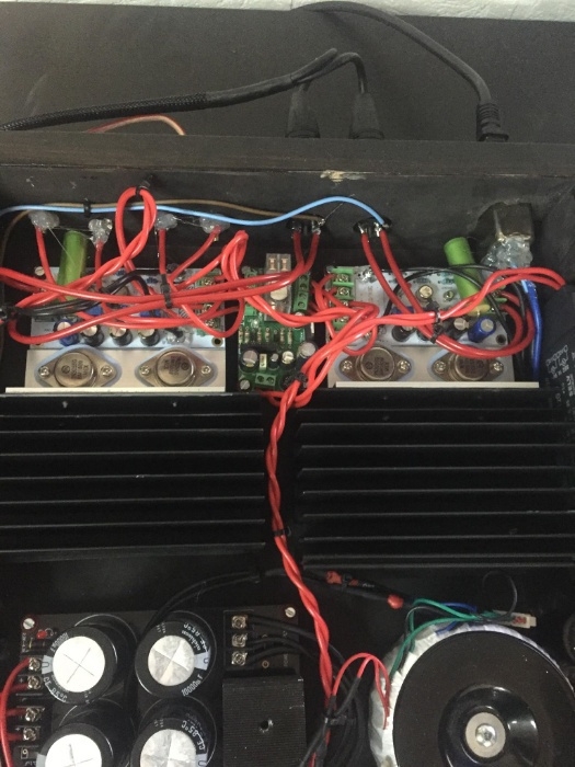

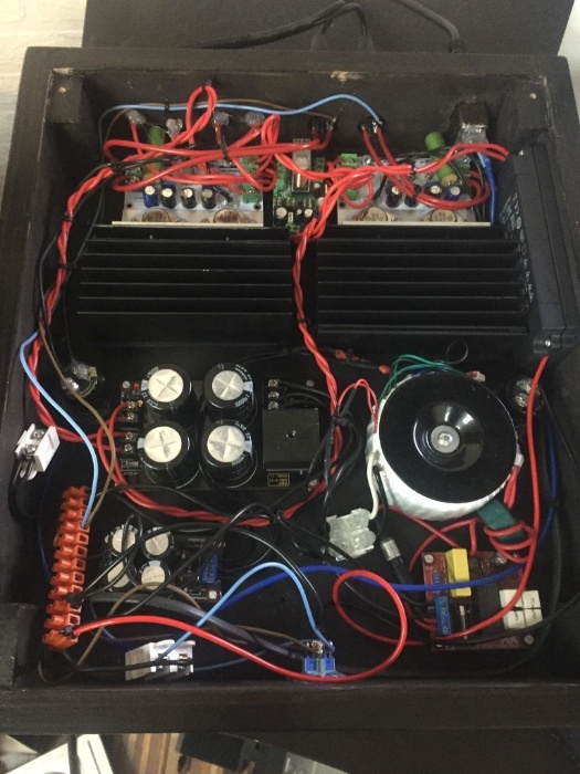

    Dziękuje wszystkim za pomoc :) Wzmacniacz jest już na ukończeniu - pozostało mi tylko wykonać jakąś obudowę na całość.
    Mam tylko jeszcze jeden dylemat. Oba kanały stereo są odseparowane - tj na oddzielnych płytkach. Chciałbym zamontować dla nich jeden wspólny radiator i przykręcić obie płytki do niego.
    Przez radiator do którego przymocowane są tranzystory 2N3055 płynie prąd (-) wynika to z konstrukcji tranzystora, w związku z tym jeżeli złącze oba kanały poprzez radiator, to czy nie spowoduje to jakiś problemów?
    #5 17479153
    aksakal
    Posty: 8916
    Pomógł: 1667
    Ocena: 2976
    Tranzystory 2N3055 obowiązkowo należy izolować od wspólnego radiatora czy wykorzystać dla każdego tranzystora oddzielny radiator !!!

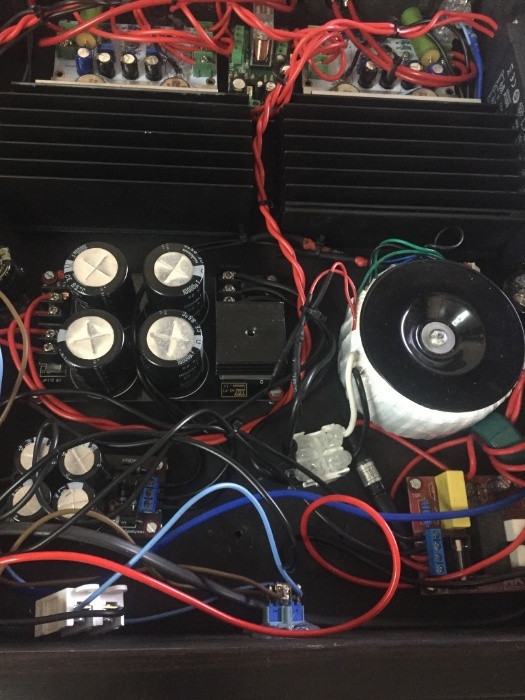

    Tak, wzmacniacz ukończyłem
    z jakości dźwięku jestem bardzo zadowolony, gra zdecydowanie lepiej niż mój onkyo sr 444
    całość również nie jest jakoś prądożerna, pobierało max 70W przy największej głośności

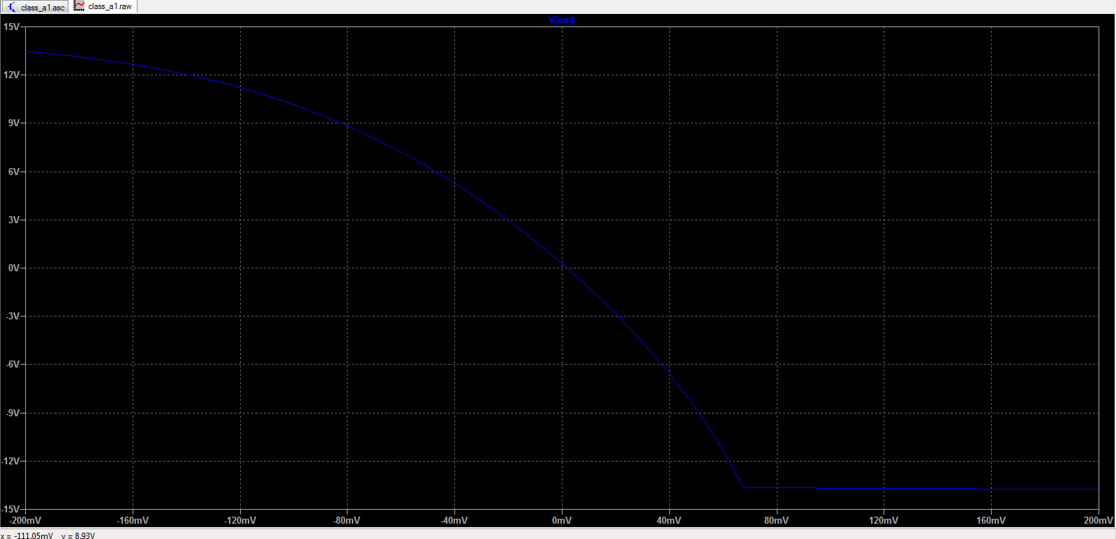

    -> kserakses często używasz słowa liniowość, ciekawe co powiesz na to:
    Charakterystyka przejściowa powyższego wzmacniacza bez pierwszego stopnia i bez sprzężenia zwrotnego wygląda tak:
    Niezależnie jakich użyjesz tranzystorów w stopniu końcowym, gorsza ani lepsza nie będzie, tranzystor od zawsze ma charakterystykę wykładniczą :)
    To sprzężenie zwrotne "robi" liniowość.

    Tak zgadzam się ze sprzężenie robi liniowość, ale jednak w tym układzie tranzystory też mają wpływ na końcowy wynik zniekształceń. Było gdzieś porównanie z różnymi tranzystorami końcowymi i sterującymi, różnice były całkiem spore. W tym wzmacniaczu jest tylko 4 tranzystory ich jakość ma znaczenie.
    Jednak ważniejsze jest pasmo przenoszenia tranzystora, wolne tranzystory wprowadzają opóźnienia co przekłada się na większe zniekształcenia inter modulacyjne.
