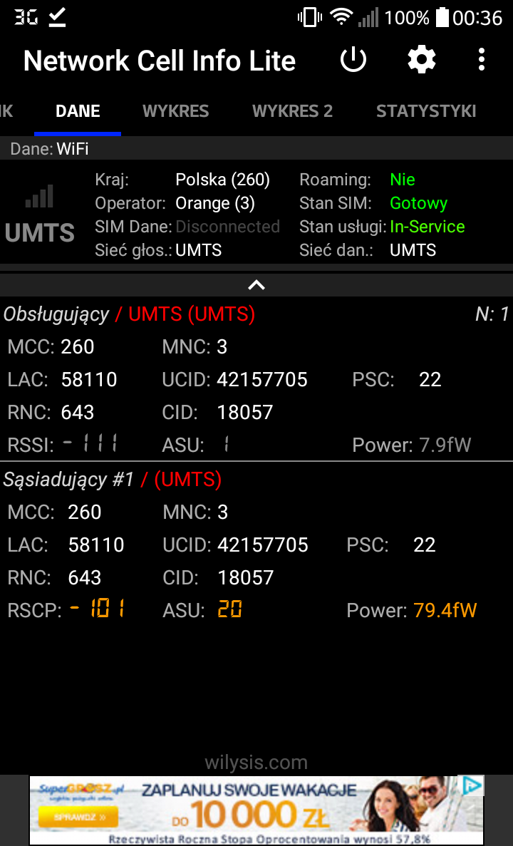

    Witam , poszukuje pomocy jaką antene mam kupić , bo jestem kompletnie zielony w tych sprawach. Mieszkam między dwoma nadajnikami , do obu mam po 3,5 km , ale w infolinii orange dowiedziałem się że jeden może być przeciążony . Po drodze do obu nadajników są drzewa i zabudowania
    Moje parametry :
    RSRP : -113
    RSSI : -83
    RSRQ : -13
    SINR : -5
    próbowalem sie łaczyć przez inne częstotliwości , ale podczas łączenia się żadna nie działała oprócz 800 Mhz.
    Chciałbym żeby nie kosztowała więcej niż 100-150 zł .

    Do LTE800 potrzebna antena dualna lub 2 pojedyńcze, działa w MIMO2x2. Za 100 zł nie kupisz. Brak lokalizacji, CID BTS-a. Parametry sygnału tragiczne, SINR świadczy o zapchanym BTS-ie.

    Oczywiście z tym CID 3576 to żartujesz bo to CID BTS-a GSM900 Orange w Tłuszczu, Nowa 40, czym to sprawdzałeś. Na B315 z tym FW co masz LTEwatchH nie pokazuje CID, pokazałeś parametry sygnału z B315 na LTE tylko przy braku CID nie wiadomo na jakim paśmie i z którego BTS-a. Ogólnie na Nowej Orange ma LTE2600 i LTE180NetWorks. Na tym w Mokrej Wsi działa z kolei tylko LTE800 Orange. Wszystkie 3 pasma LTE2600 i LTE800 Orange oraz LTE1800NW są na Kraszewskiego w Tłuszczu. Należy zrobić testy sygnału na LTE2600, LTE1800 i LTE800 wymuszając je na B315 LTEWatchH m B315 za oknem i pokazać screeny z nich i speedtesty. Dla porównania test na telefonie LTE z Network Cell Info i zakładka DANE, pokaze eNB i ECI BTS-a i parametry sygnału.

    Mogłem coś pomylić bo troche z tym musiałem się pomęczyć .W LTEWatch działa tylko 800Mhz , a jak przełączam na 1800 i 2600 router jakby całkiem traci zasięg i nie ma internetu .Tutaj speedtest http://www.speedtest.pl/test/183329658

    Kupiłem dłuższy kabel i po wystawieniu routera za okno łapie 1800 i 2600
    speedtest 800 : http://www.speedtest.pl/test/183398250
    speedtest 1800 : http://www.speedtest.pl/test/183398133
    speedtest 2600 : http://www.speedtest.pl/wynik/183398157
