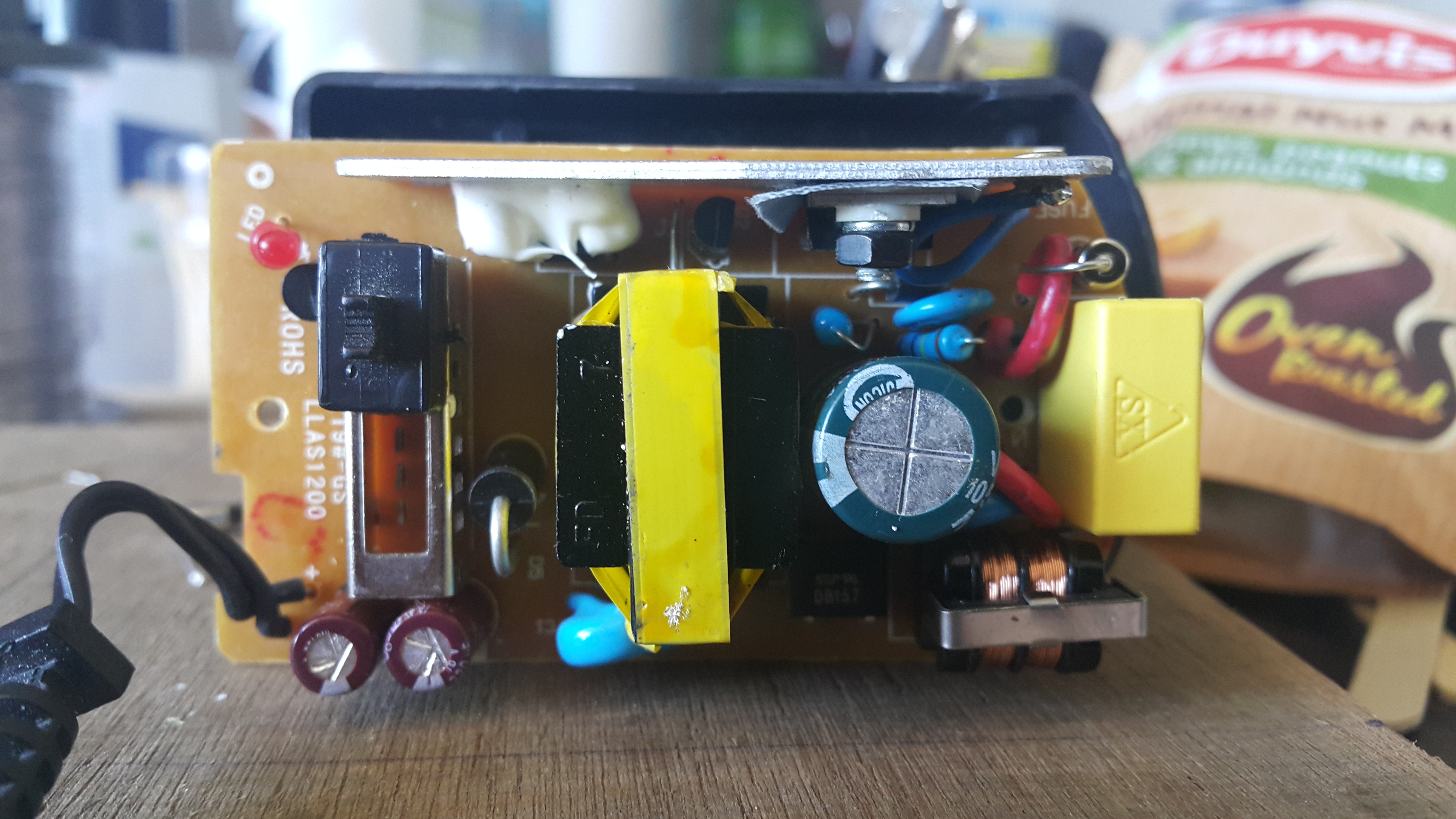

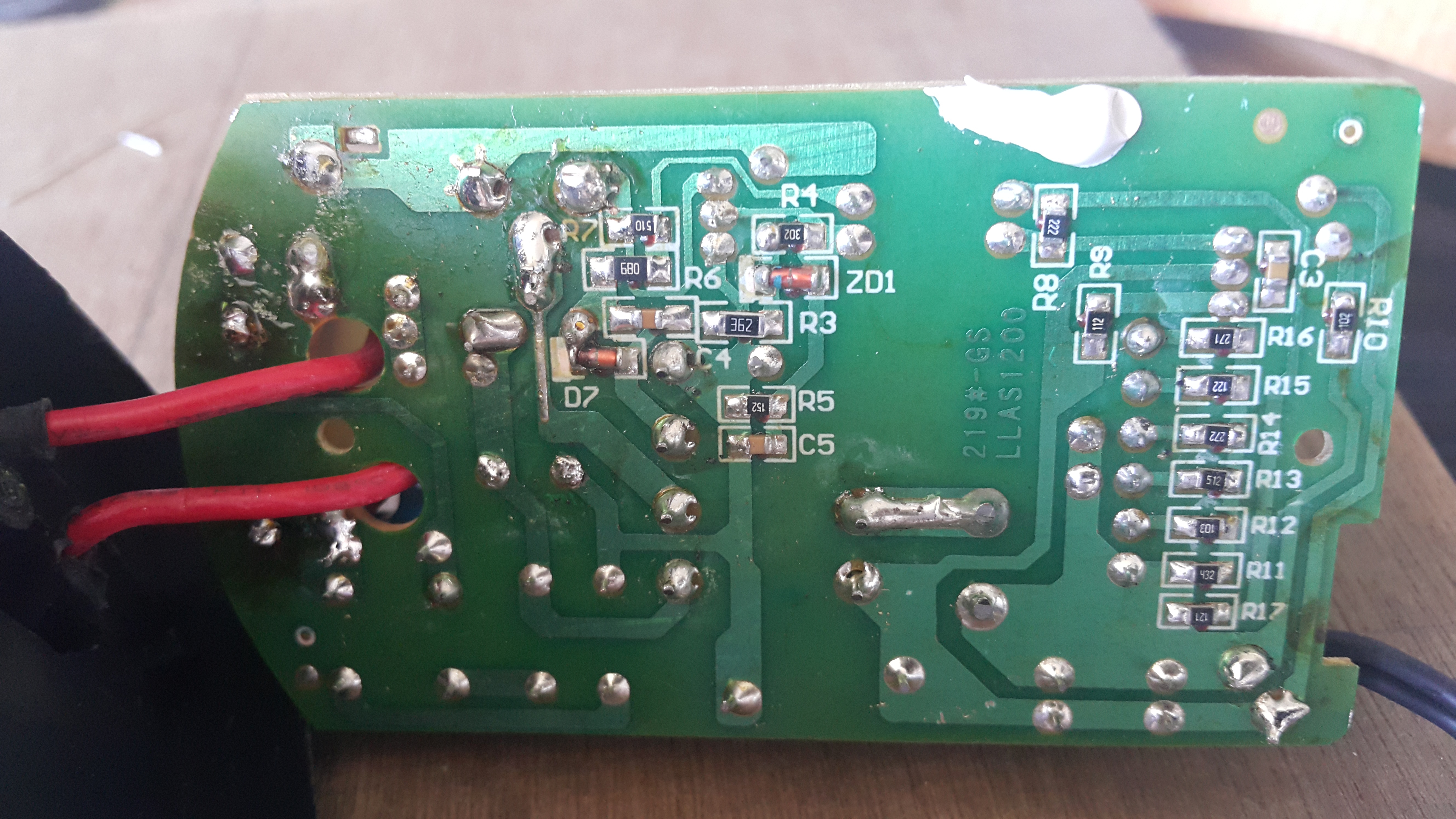

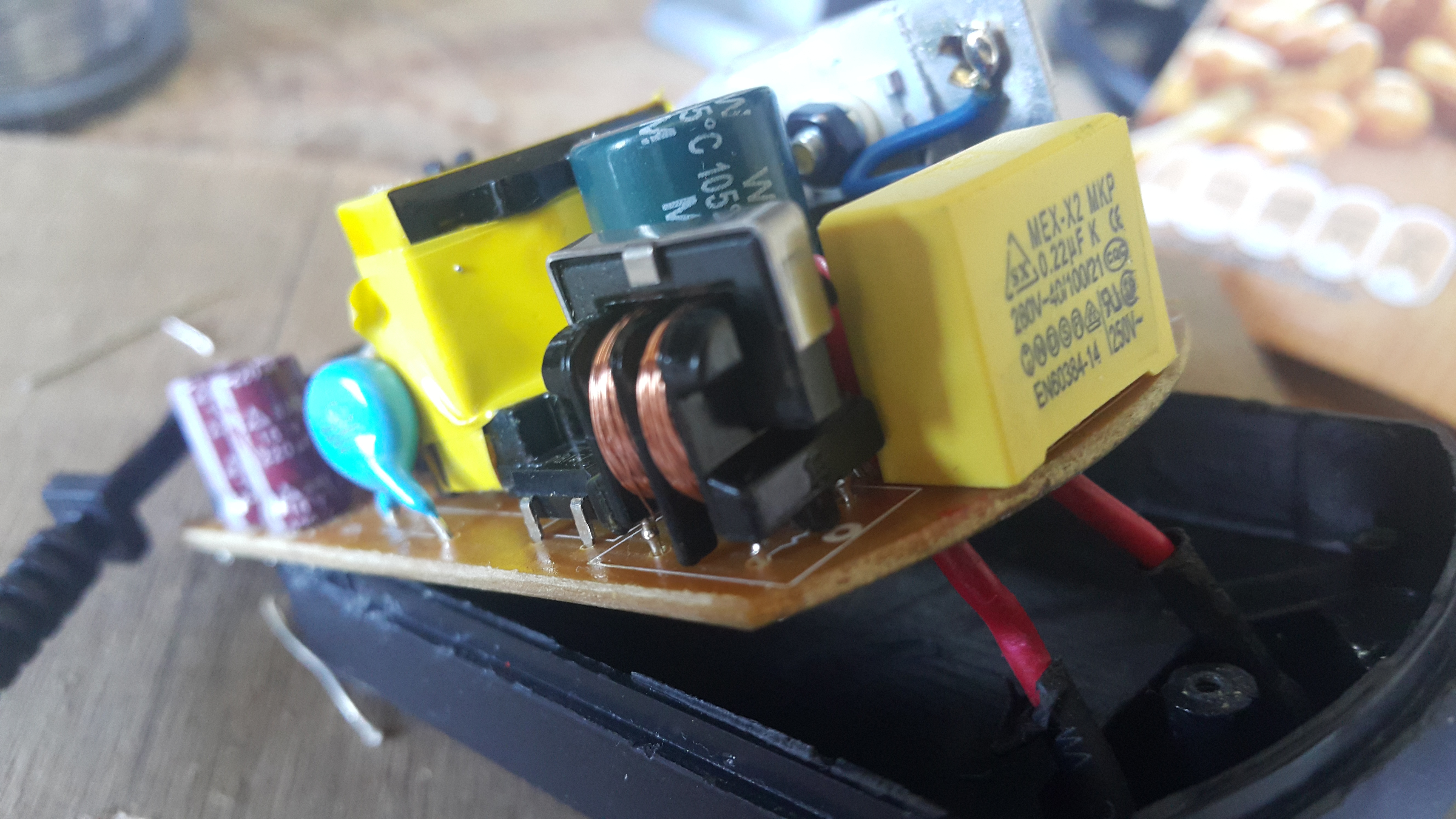

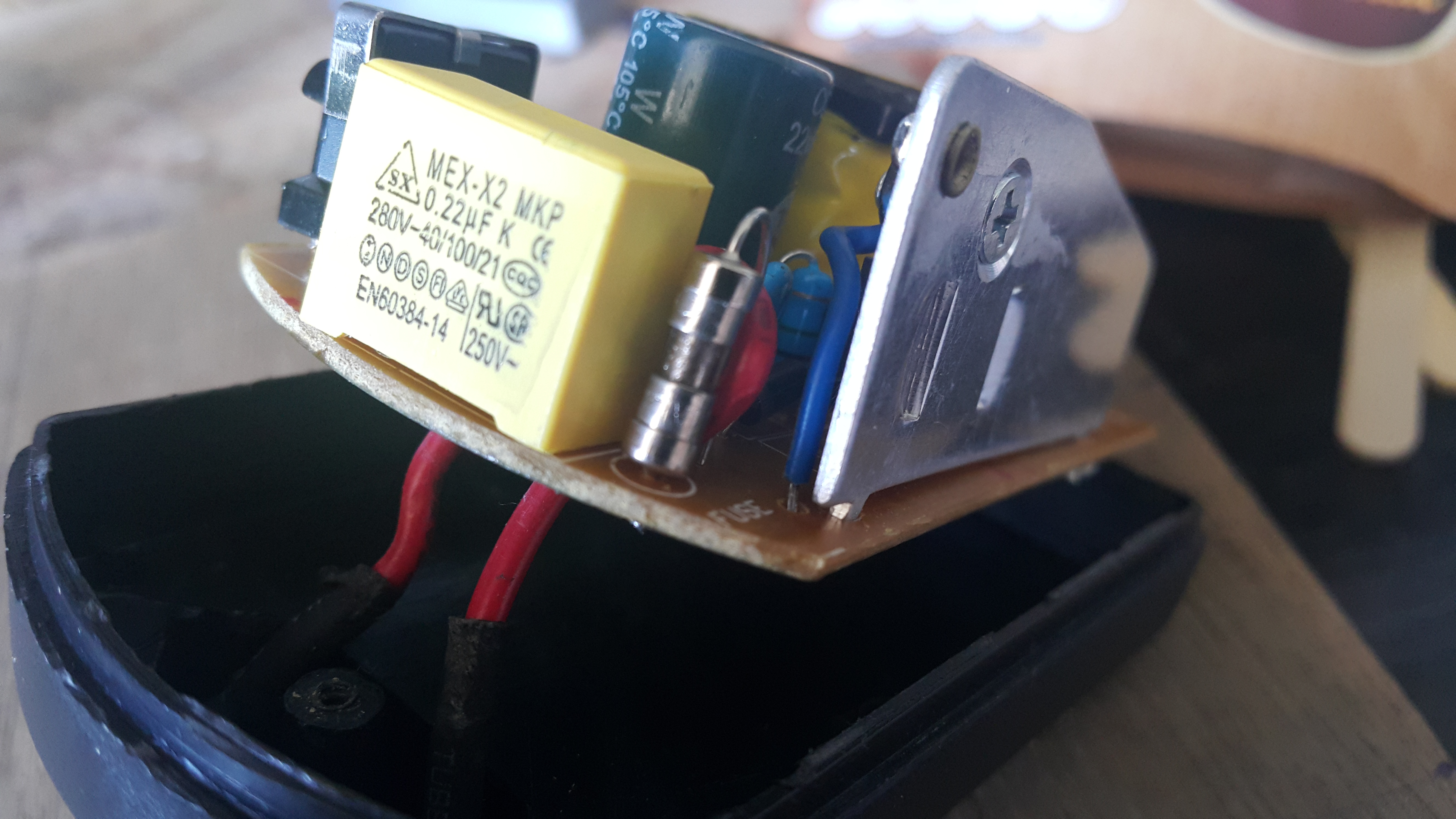

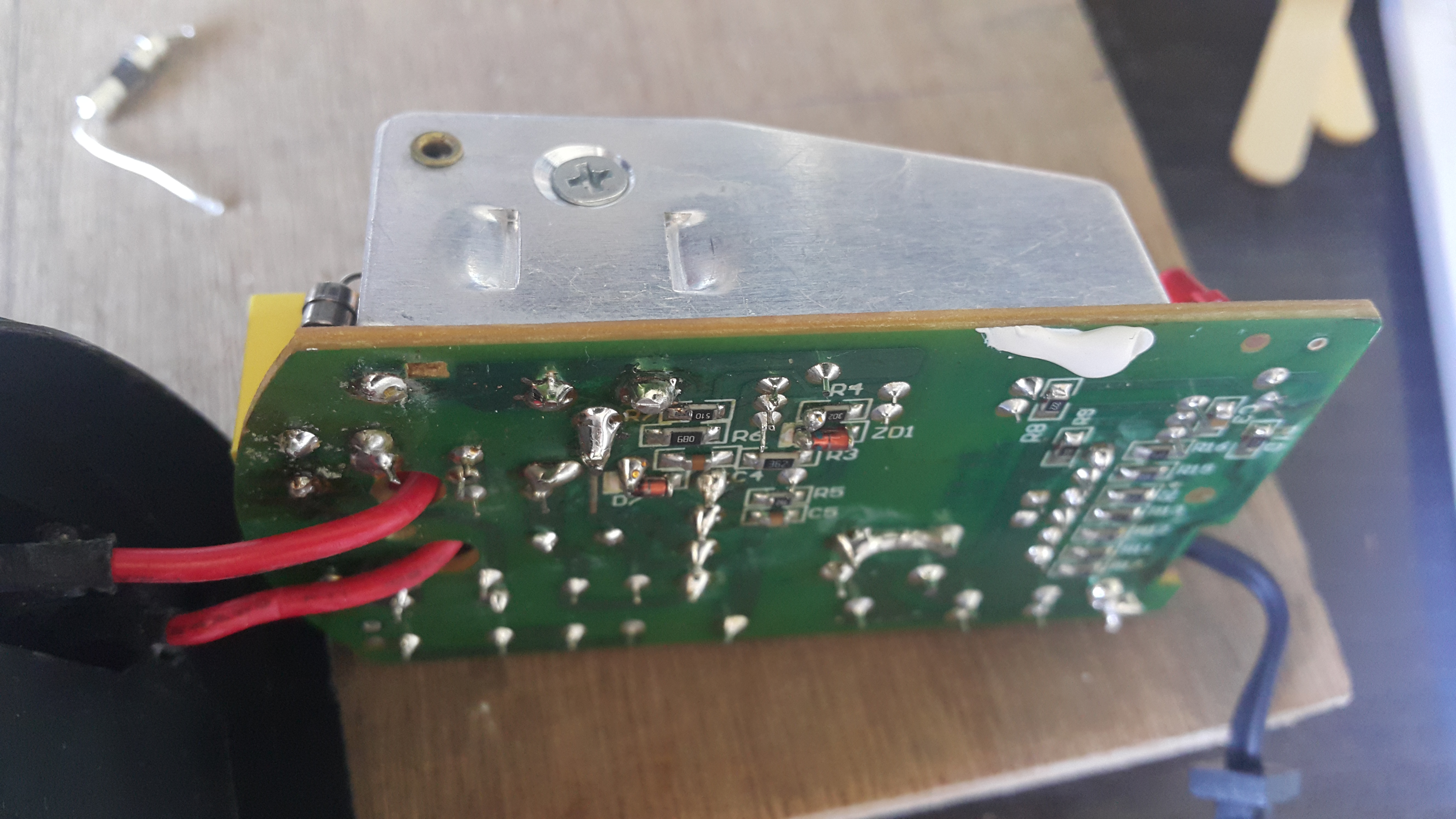

    Witam kolegów. Mam problem z zasilaczem. Po rozkręceniu zauważyłem przepalony bezpiecznik. Po wymianie na identyczny i podłączeniu zasilacza do sieci spalił się o natychmiast. Gdzieś najprawdopodobniej jest zwarcie. Mam nadzieję, że nie jest to transformator. Czy któryś z kolegów mógłby doradzić co i jak wpierw sprawdzić, żebym nie musiał rozlutować pół zasilacza w poszukiwaniu usterki?
    Załączam zdjęcia i z góry dziekuję za wszelką pomoc.

    W zasilaczach impulsowych zawsze warto sprawdzić po stronie wysokiego napięcia kondensator elektrolityczny, mostek prostowniczy i tranzystor kluczujący (ten na radiatorze).

    Bezpiecznik pada zwykle jako ostatni. Rozpoczęcie naprawy od jego wymiany, bez dokonania podstawowych pomiarów omomierzem nie ma sensu.
    Zatem miernik do ręki i pomiary elementów.
    Zakładam się, że znajdziesz bądź uszkodzony mostek, bądź tranzystor kluczujący, bądź jedno i drugie. Do tego rezystor kontrolujący prąd umieszczony w obwodzie źródła lub emitera tranzystora kluczującego.
    Układ jest dość przejrzysty więc byłoby miło gdybyś (może przy schłodzonej puszce piwa) narysował schemat ideowy w oparciu o rozkład elementów na płytce.
    Łatwiej będzie przeprowadzić Cię przez proces naprawy.

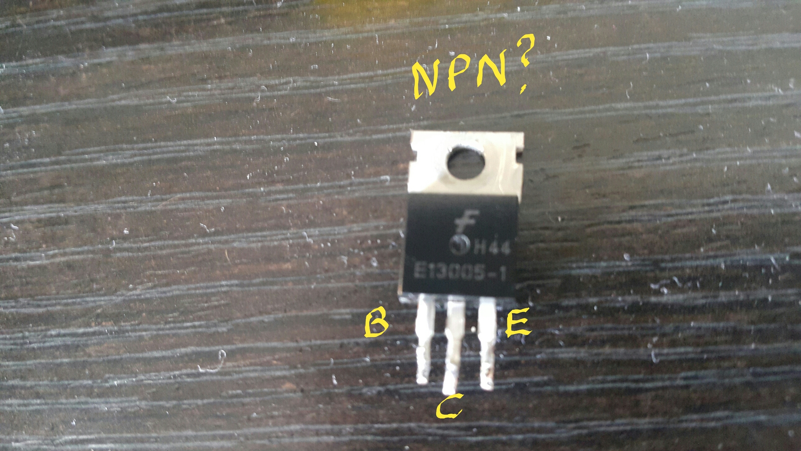

    Jako pierwszy wylutowałem to sprawdzenia tranzystor. Szukałem datasheet i chciałem się upewnić czy dobrze wyszukałem. Wychodzi na to że to tranzystor NPN.
    Pomiary dokonane wg oznaczeń ze zdjęcia wyglądają następująco:
    Pomiar multimetrem na ustawieniu badania diody:
    Czerwony do bazy
    Czarny do kolektora : 0.040 V
    Czarny do emitera : 0.040 V
    Czarny do bazy
    Czerwony do emitera : 0.040 V
    Czerwony do kolektora : 0.040 Vp
    Z tego pomiaru by wynikało, że jest uszkodzony?
    Kolektor - emiter w obie strony 0 V
    Tak, ale uszkodzeń będzie prawdopodobnie więcej.
