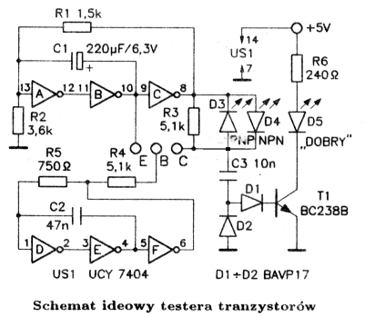

    znalazlem fajny i prosty ukl. do spr. j.w. oto on :
    Jak sprawdzić tranzystory bipolarne miernikiem uniwersalnym?
    • Jak sprawdzić tranzystory bipolarne miernikiem uniwersalnym? tester-tran.gif (18.32 KB) Musisz być zalogowany, aby pobrać ten załącznik.

    zamiescilem inny uklad ( do spr. tranzyst. bipolarnych,zwyklych) oto jest wlasciwy uklad do spr. triakow i tyrystorow
    • Jak sprawdzić tranzystory bipolarne miernikiem uniwersalnym? tester SCR.gif (2.92 KB) Musisz być zalogowany, aby pobrać ten załącznik.
