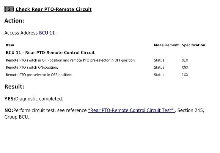

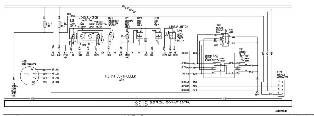

    Zapoznaje się z instrukcją idzie opornie. Zastanawiam czy do odczytu błędów trzeba jakiś tester bo w instrukcji jest opisany czy jakoś inna czy wywołuje eis procedure odczytu błędów.
    Wstawiam schemat wkrótce wrzucę więcej materiałów może ktoś skorzysta w przyszłości.

    Nie nie potrzeba testera .Przeczytaj dokładnie Servis chyba że dostałeś tylko jakieś wycinki z pełnej serwisowki

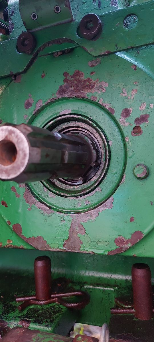

    Cześć wszystkim :) Pytanie ciut z innej beczki ale nie chciałem zakładać nowego tematu i zaśmiecać. Czy ktoś wie i uszczelniał WOM w 6400 JD?? jak to rozebrać? czy można wyciągnąc wałek womu i czy tam w środku coś nie spadnie mam na myśli jakieś koło zębate?? ktoś to robił?? john deere 6310 - czujnik obrotów wom jaka rezystancja

    Wjeżdżasz na jakiś najazd tyłem ciągnika, żeby oleju nie spuszczać. Wkręcasz w uszczelniacz wkręta i wyrywasz go. Oczywiście wcześniej kup nowy uszczelniacz. Ma nietypowy wymiar, więc możesz go nie dostać od ręki.

    Dzięki serdeczne olej spuszczony ok 35L
    Uszczelniacz 70-95-13 bez problemu do dostania. Dziękuje za podpowiedzi

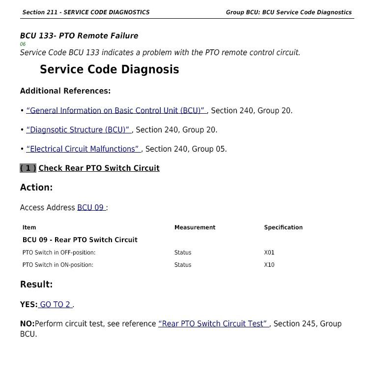

    Witam u mnie problem ze wałek się wyłącza w trakcie pracy kod błędu 133
