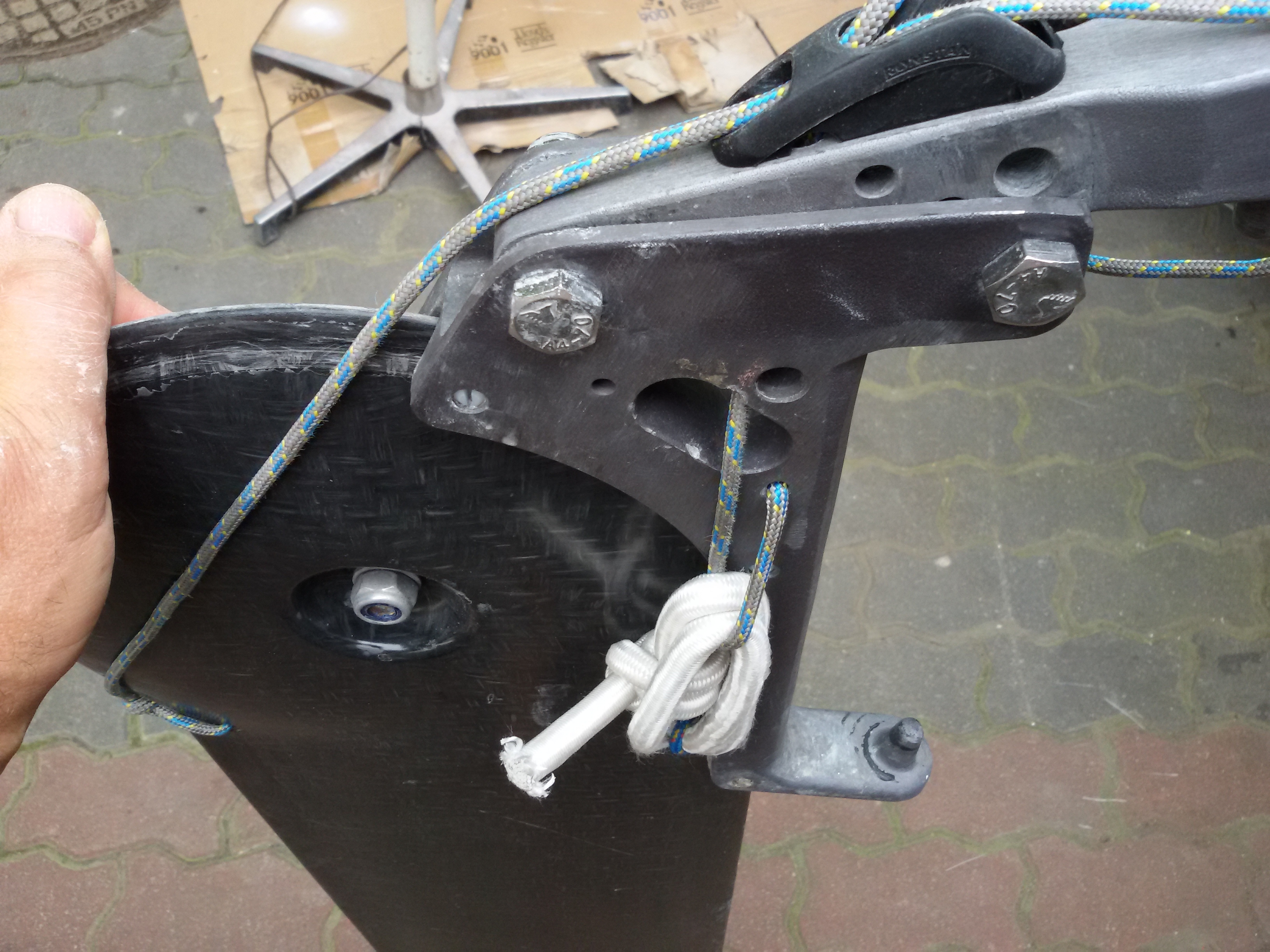

    Witam . Potrzebuje odlewać jarzma do steru do łodzi żaglowej. Te które do tej pory miałem są z Francji ale jest kłopot z ich uzyskaniem. Jarzmo na jakby wysięgniku ma oś obrotu . ten "wysiegnik nie jest zbyt gruby ale widać wystarczająco mocny bo to działa dobrze. Moje pytanie z jakiego aluminium odlewać te elementy? Sam raczej nie będę odlewał ale muszę wiedzieć czego wymagać od odlewnika. Tak na chłopski rozum to pasuje mi aluminium z felg samochodowych. Felgi sa poddawane ekstremalnym obciążeniom podobnie jak jarzmo steru więc powinno byc ok. Co o tym sądzicie? czy takie aluminium dobrze sie będzie lało?

    Moment. Felgi są odlewane ciśnieniowo, to jest wyższa szkoła jazdy, wymagająca oprzyrządowania za dziesiątki kPLN.
    Twoje jarzma odlewane zapewne będą w formie z masy formierskiej, tu się stosuje inne stopy...
    Nie ma możliwości uniknięcia odlewnia? Przecie jak komuś na środku akwenu ster odpadnie to się tobą prokurator zajmie...
    Pokaż zdjęcie takiego jarzma.

    Wytrzymują sztormy do 8 BF rekordzista pływał nie raz przy 37 węzłach wiatru po Atlantyku. Fakt, że w końcu zmęczył materiał ale nie tam gdzie bym mógł się spodziewać. Poza tym łódź ma jak na razie kategorię pływania "D" więc jest do 4bf. Po wyżej na własną odpowiedzialność. Ale póki co problemów nie maJakie aluminium wybrać na odlewy jarzma steru do żaglówki?
    Jak będą kłopoty z odlewaniem albo cena wyjdzie większa jak we Francji to wyrzeźbię sobie to z kompozytu węglowego. Ale wolałbym odlewy. Szkoda mi czasu na zabawę w kompozytowe jarzma.

    Z tego co widzę to jest to forma piaskowa z wkładką pewnie stalową w miejscu gdzie jest płetwa sterowa , bo tam jest gładko i musi być zachowany ściśle wymiar bo inaczej płetwa nie wejdzie .
    Zajrzyj tam - widzisz ta wkładkę stalową? Twój odlewnik miał detal w ręce?

    W wyrobie nie ma żadnej stali to wkładka do formy. żeby dokładnie odwzorować kształt płetwy. Żadne inne rozwiązanie nie wchodzi w grę. To jest sprawdzone i nie ma problemu. Jesli trzeba będzie to zamówię forme stalowa lub sam ja sobie zrobię. Jak moge zbudować 13 metrowy jacht to i z forma sobie poradzę. Chociaż frezowanie CNC byłoby najlepsze. Na razie od Francuzów nie mam odpowiedzi przez miesiąc i wkurza mnie taka współpraca. Na razie mam kierunek na AK 65 Dzięki. A co myslicie o duraluminium z masztów. Odpadki są i wiadomo co za materiał i powtarzalny. Tylko czy to materiał odlewniczy bo maszty wyciska się jak makaron przez maszynkę.

    Te które mam nie są obrabiane skrawaniem.
    Popatrz na ten otwór owalny. Jeśli uważasz że nie był wyfrezowany to jedyną możliwą technologią jest odlew ciśnieniowy.
    BTW - jeszcze jedna metoda wytworzenia to wycinanka elementów z grubej blachy duralowej (cięcie wodą) + pospawanie, na wzór drewnianych puzzli 3D.

    Otwór nie jest frezowany. Ma w środku ślad łączenia form i jest w morkę jak reszta jarzma. wg mnie forma składa sie z czterech części dwie to piaskowe i dwie stalowe lub coś podobnego.
    Z tak ostrą krawędzią to mi nie wygląda na formę piaskową.
