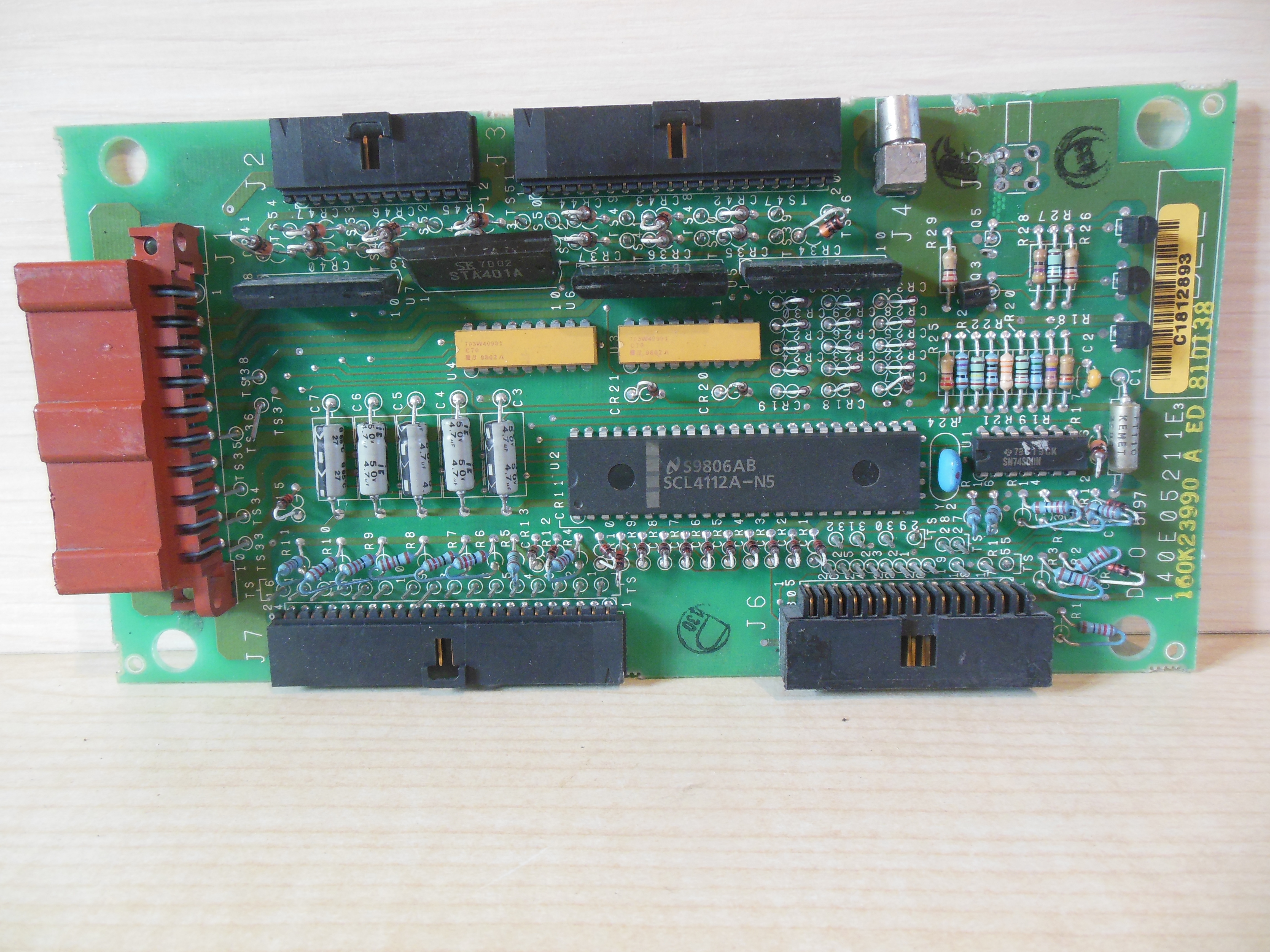

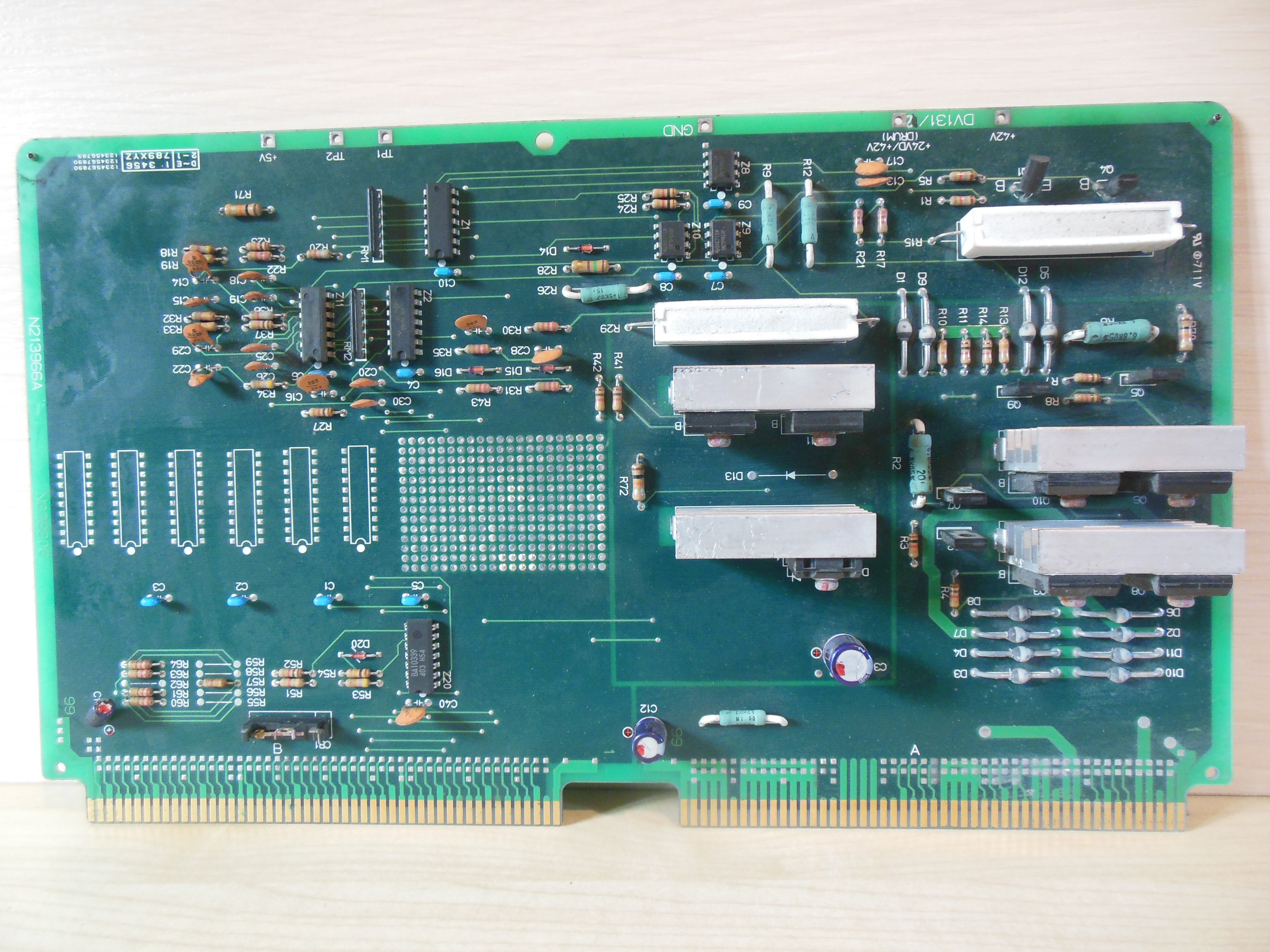

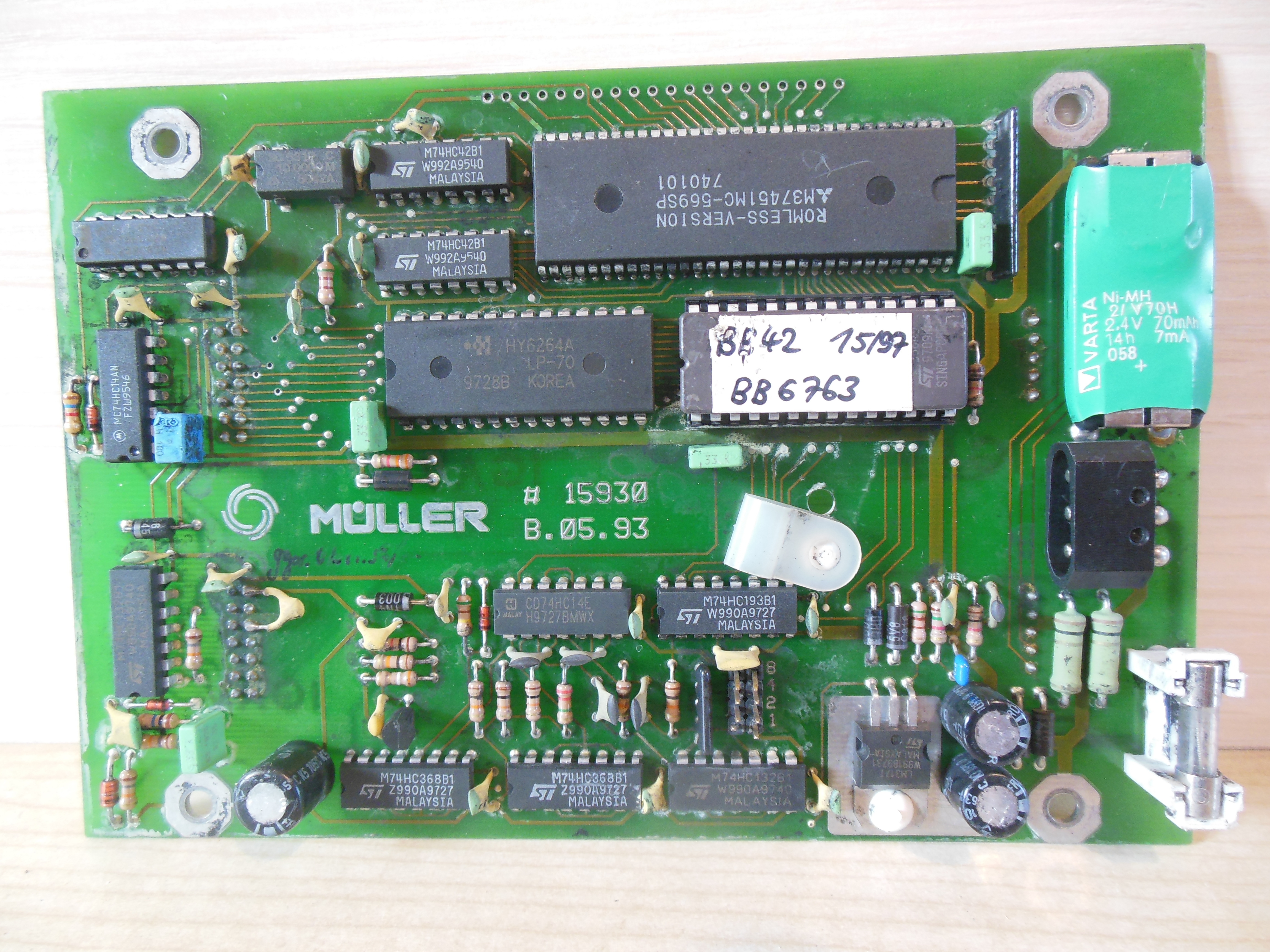

    Witam wszystkich użytkowników elektrody, jest to mój pierwszy post który w końcu odważyłem się napisać na forum, a to z tego powodu że bardzo trudno jest mi ogarnąć zasady tu panujące. Nie raz miałem ochotę o coś zapytać na forum, lecz zawsze ogarniał mnie strach i przerażenie że posypią się gwizdy i będą sypały się pouczenia itp, itd. No ale stało się " Niech się dzieje wola nieba z nią się zawsze zgodzić trzeba" :) Biorę to na klatę bo udało mi się znaleźć dział HydePark gdzie jak sądzę nikt mnie na początku nie skarci żebym przejrzał zasoby elektrody zanim coś napiszę lub że nie w tym dziale zamieszczam post itd, itp. Choć muszę przyznać że dzięki Wam jest tutaj porządek. Chcę jeszcze nadmienić że nie jestem biegły w dziedzinie elektroniki (nawet nie raczkuję, uczę się dopiero siadać) ale ona zawsze od najmłodszych lat mnie fascynuje

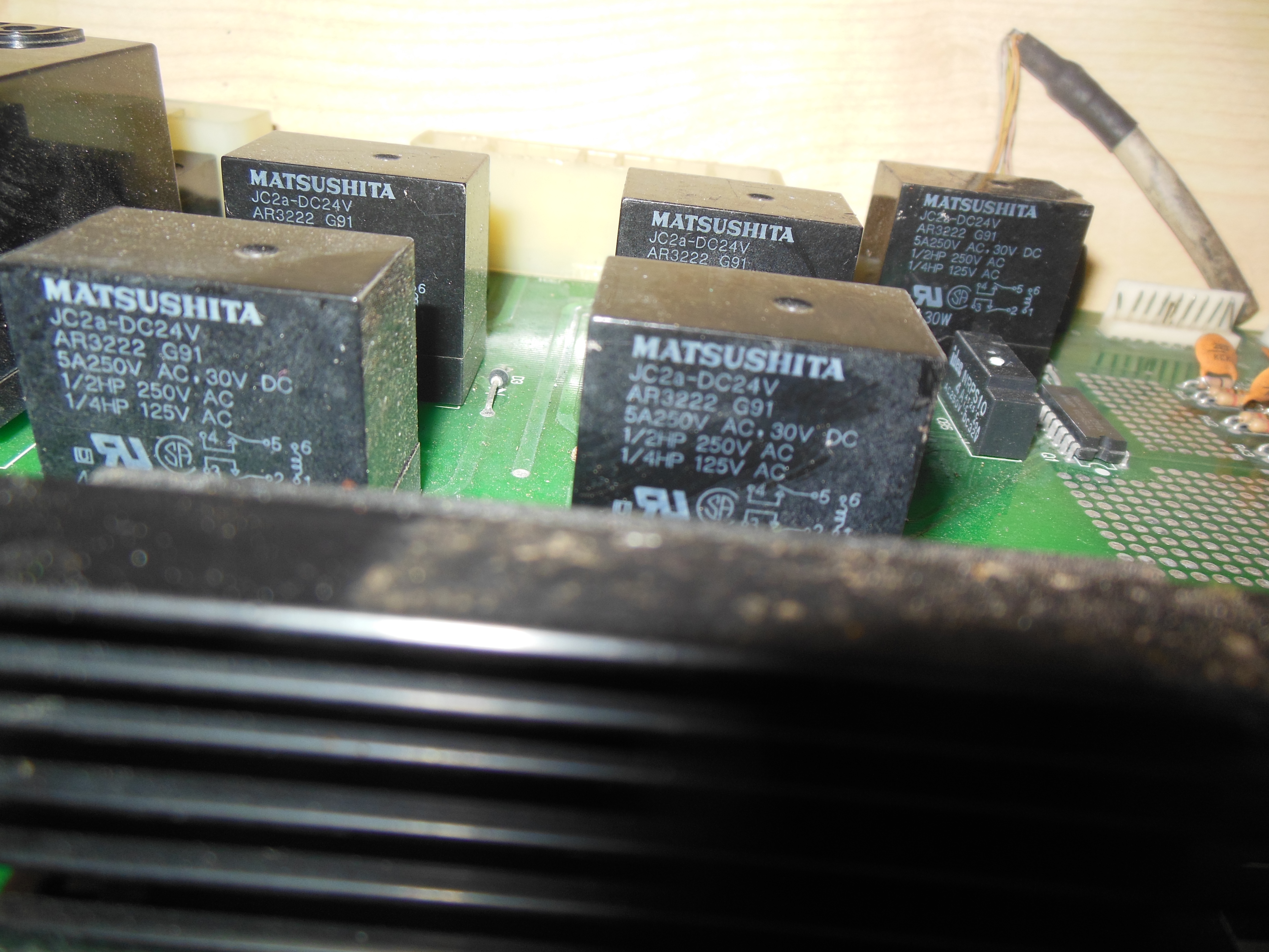

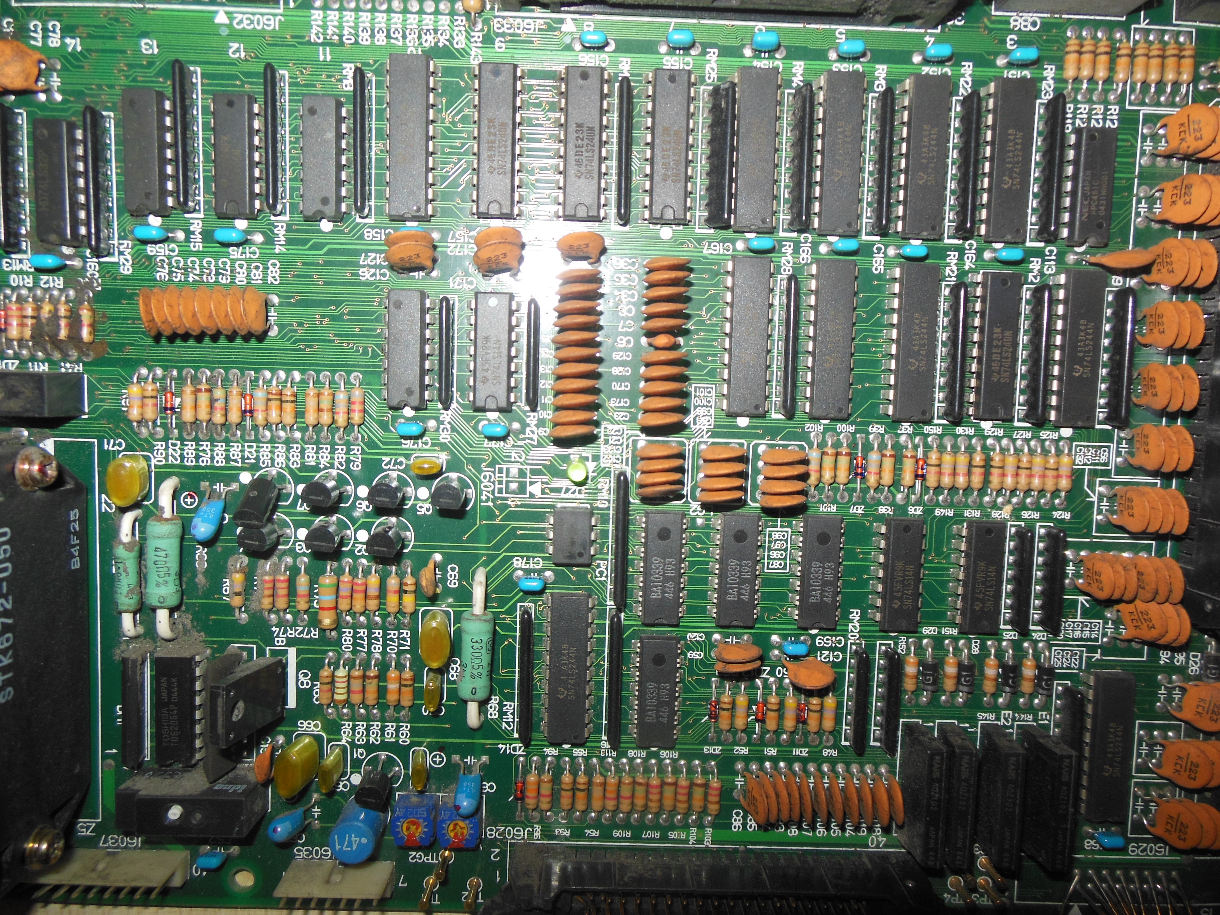

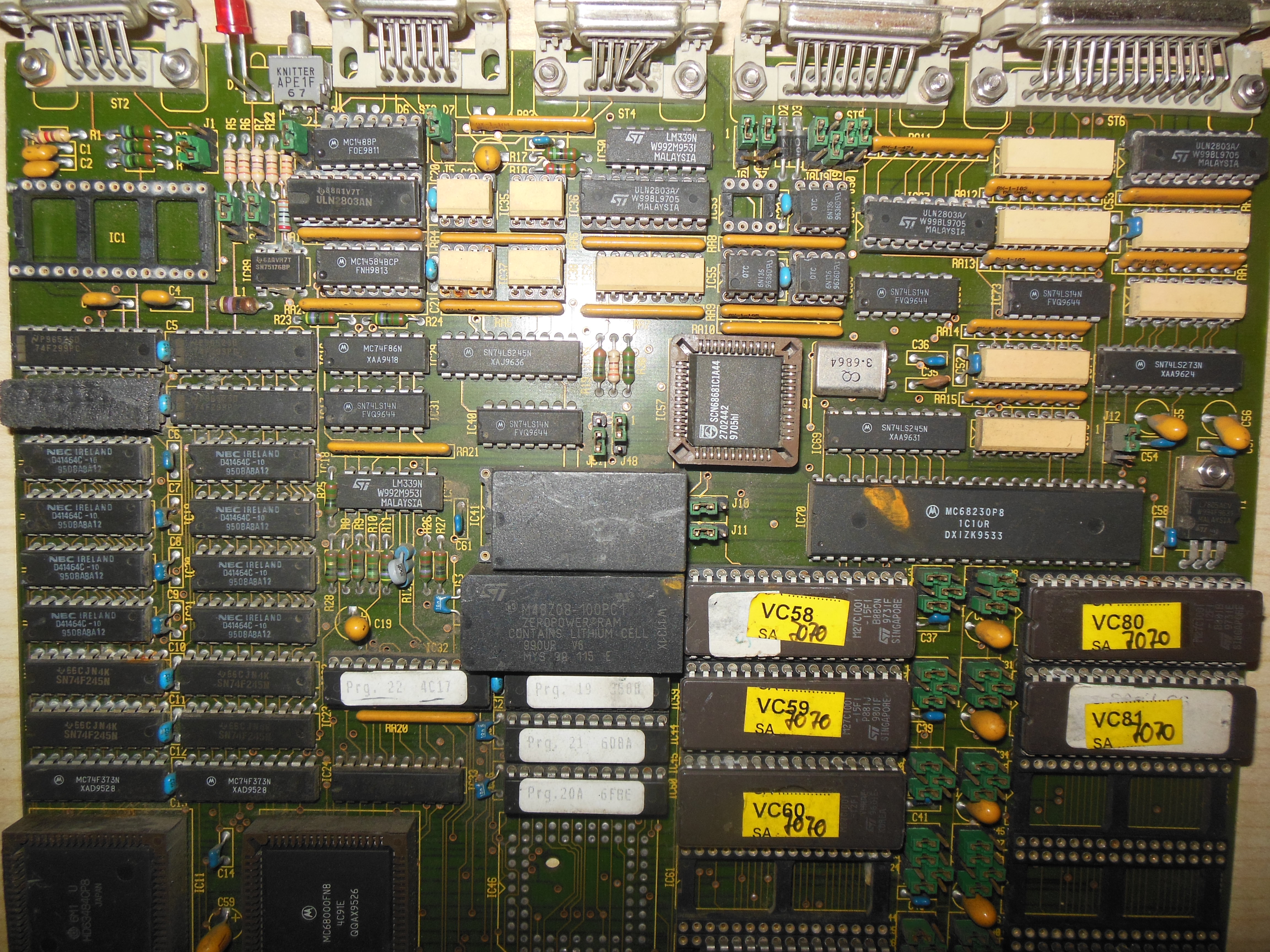

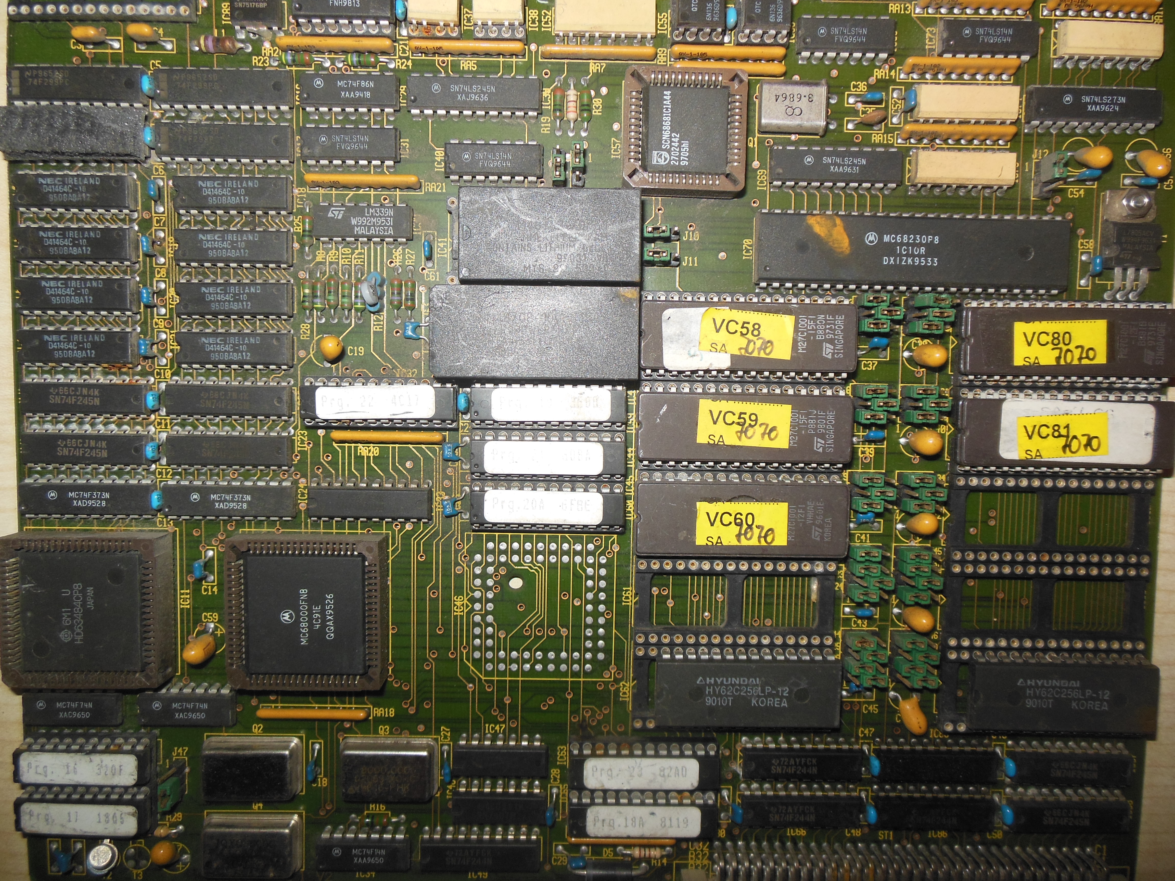

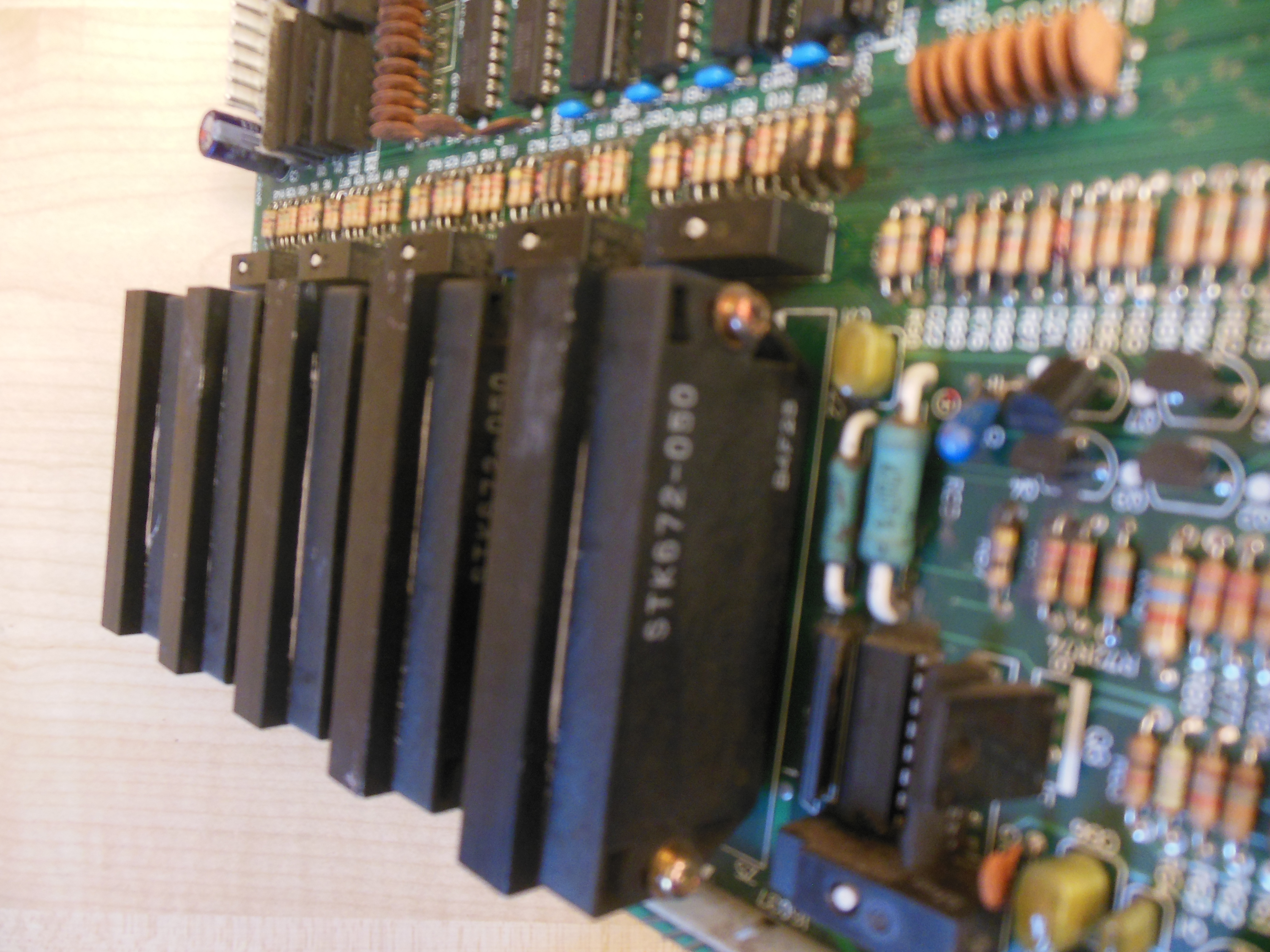

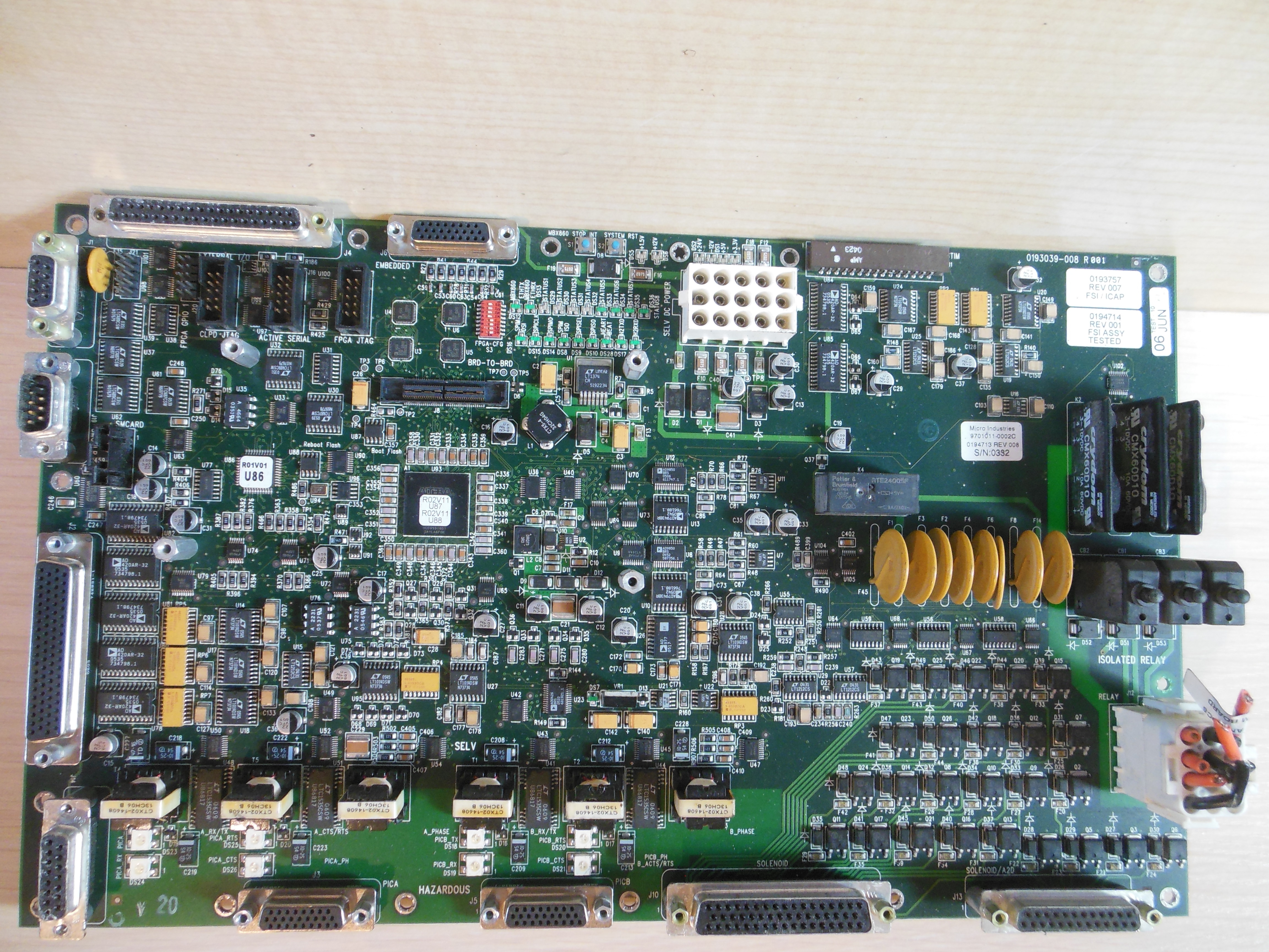

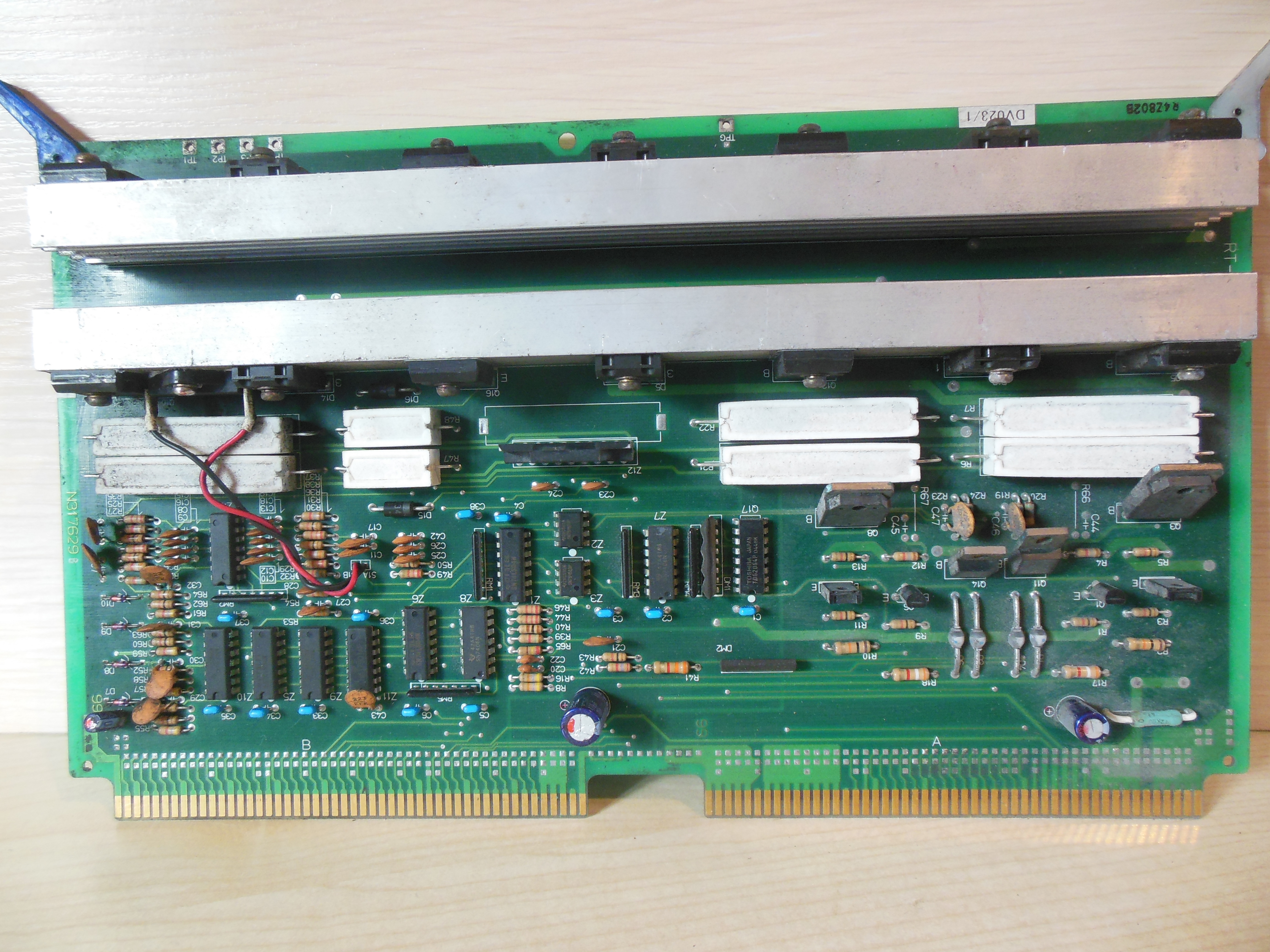

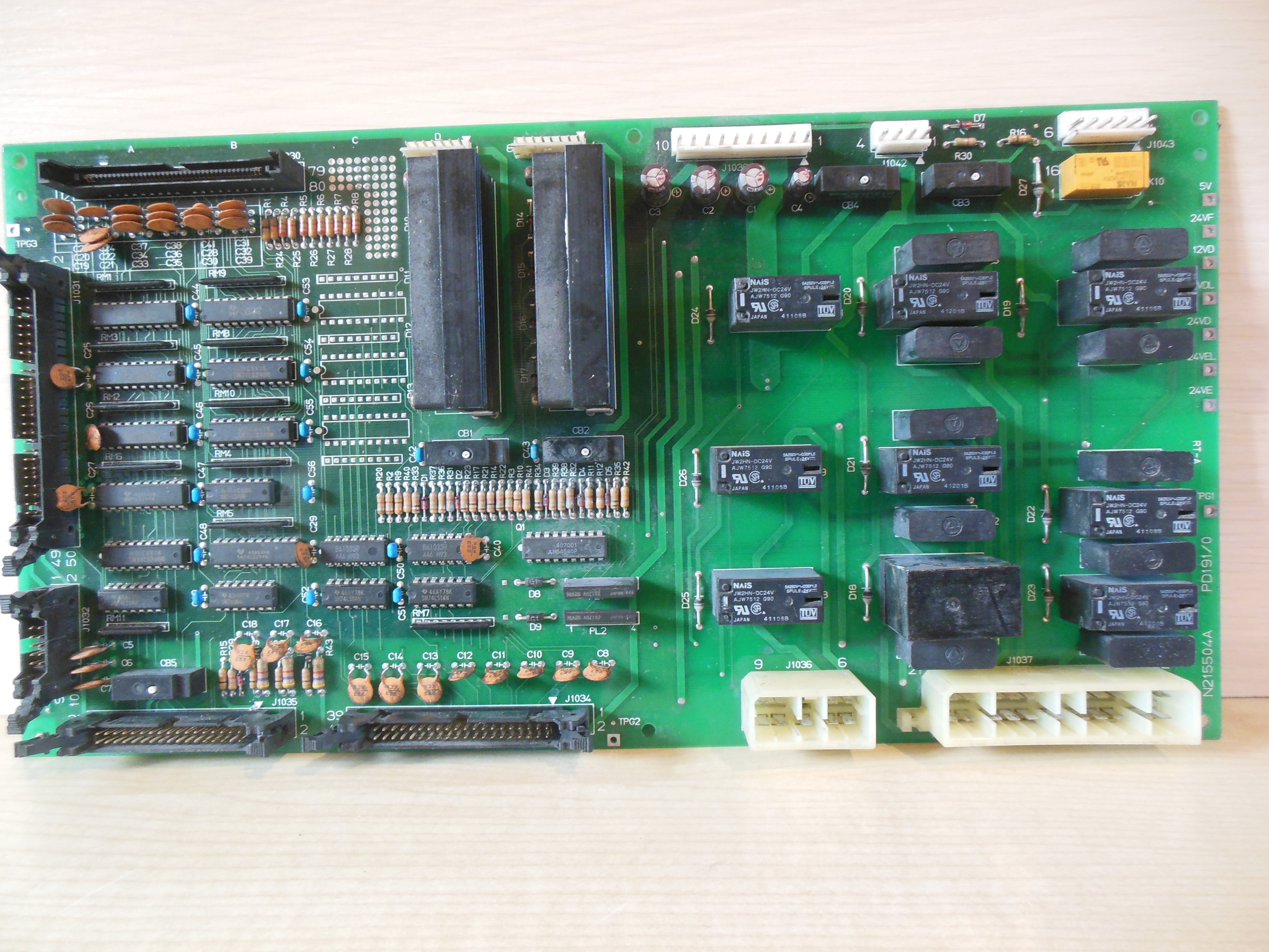

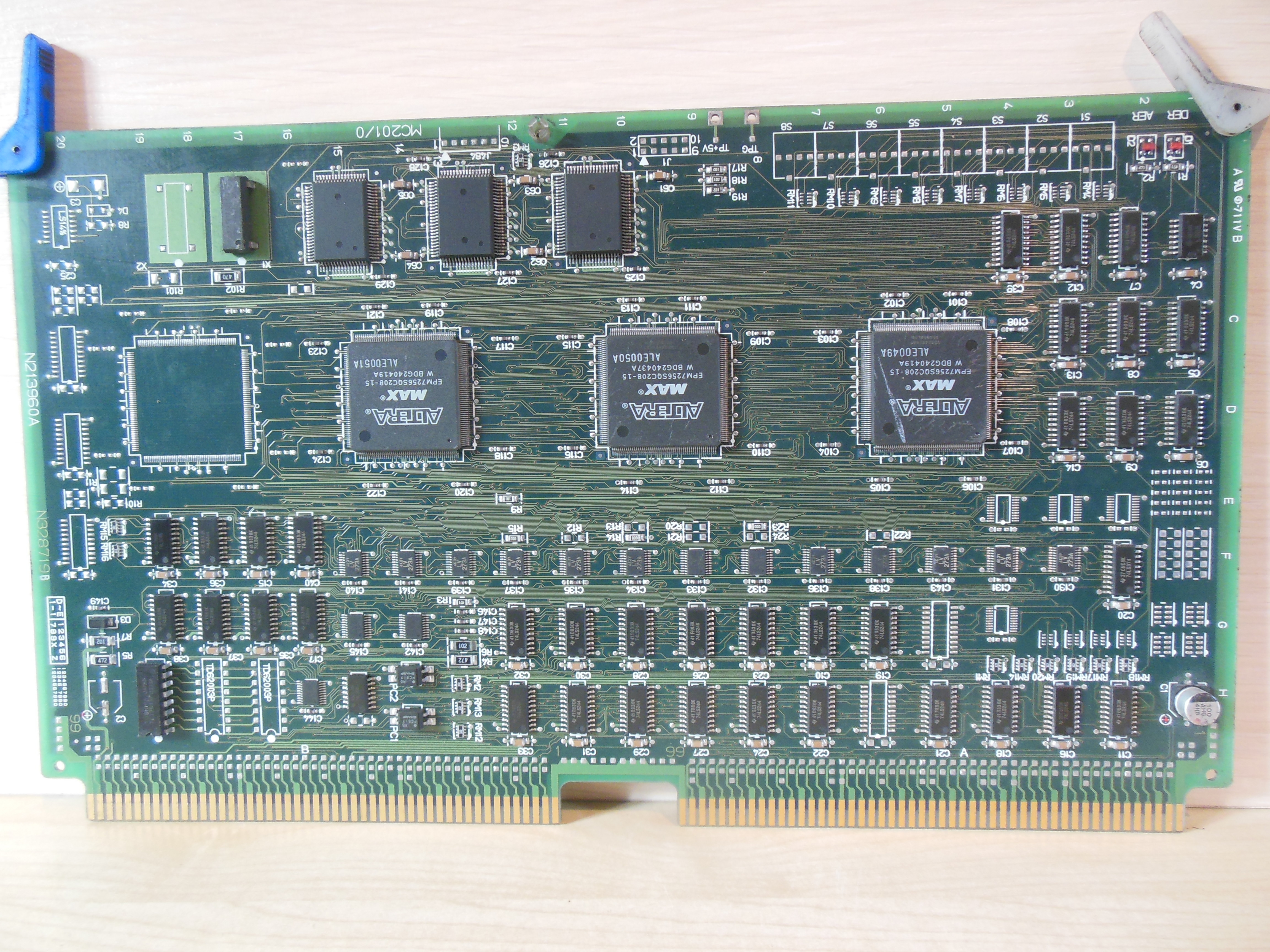

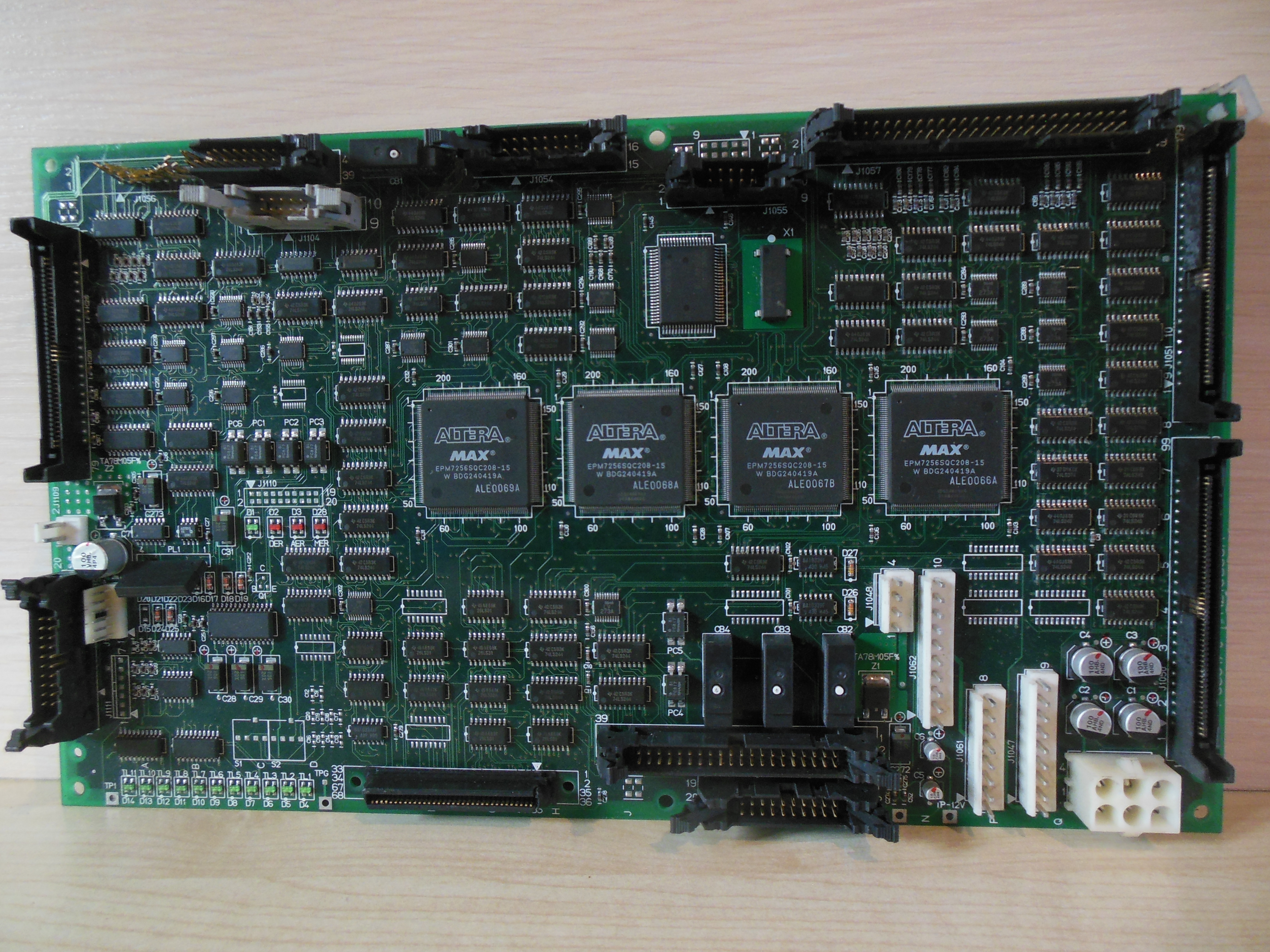

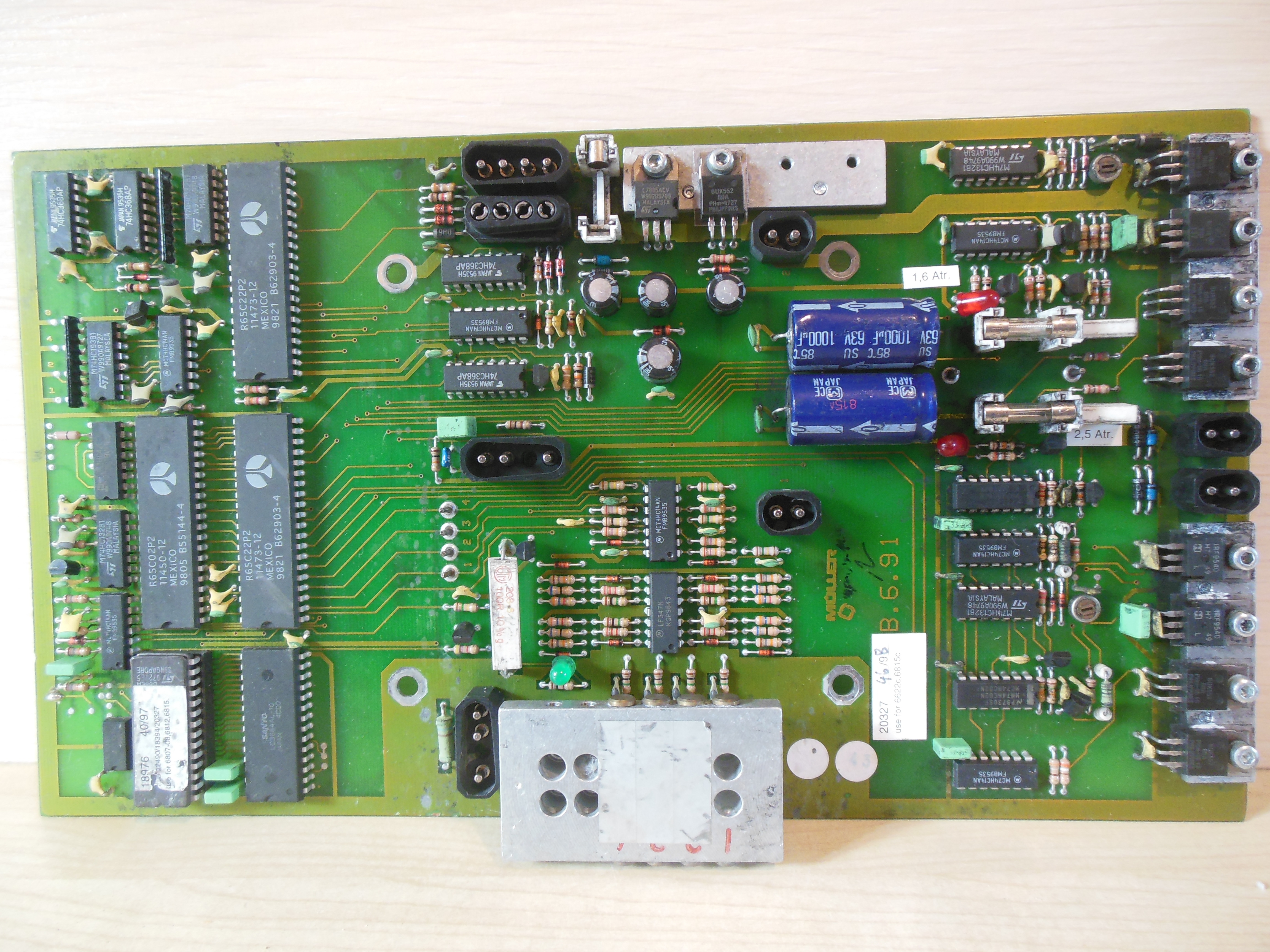

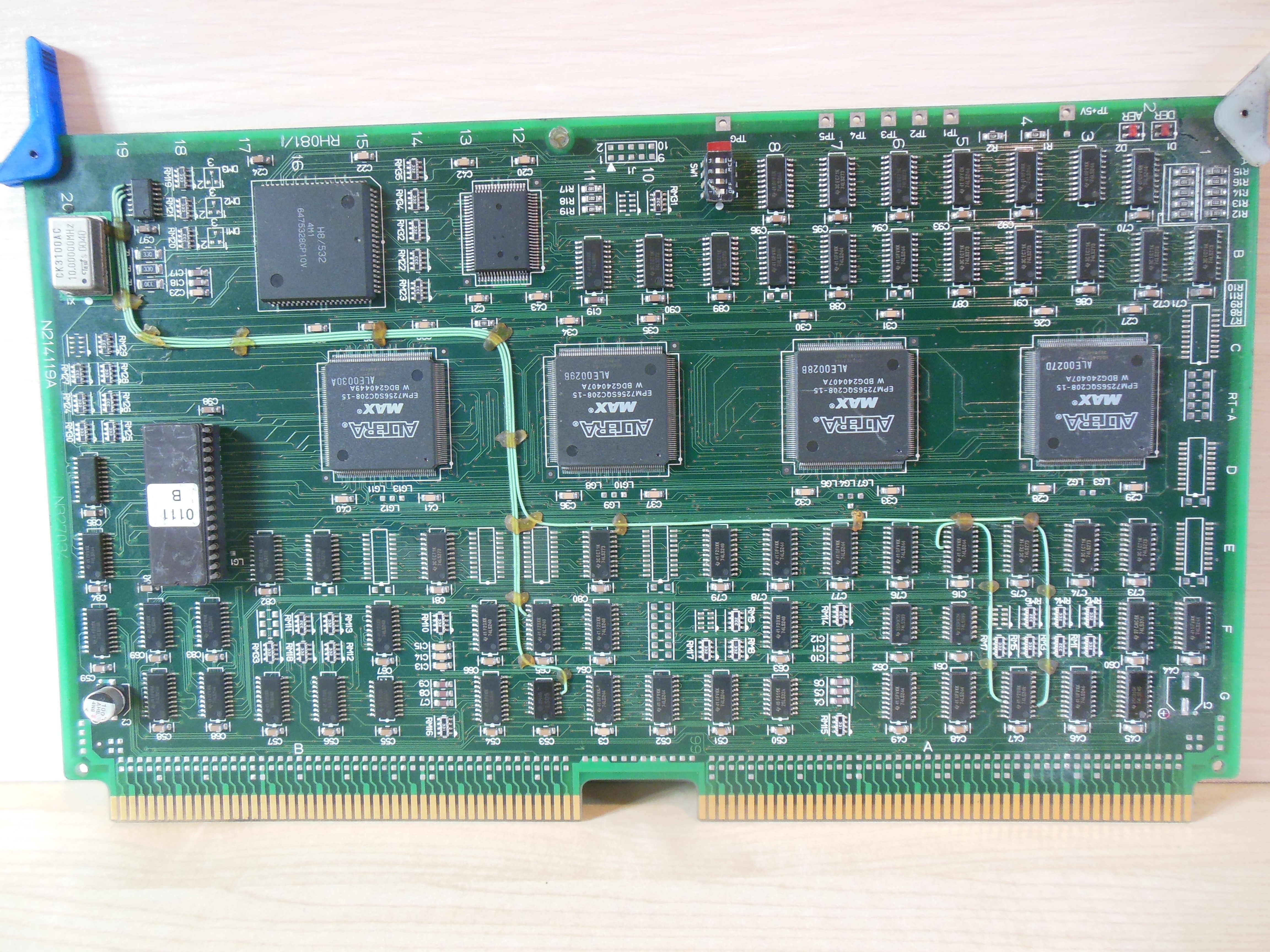

    A więc przechodzę do tematu jak w tytule, czy w dzisiejszych czasach części z demontażu mają jakąś wartość i czy jest na to popyt? Trafiła mi się ostatnio na złomie okazja, została tam zezłomowana maszyna przemysłowa prawdopodobnie była to kopertownica szalało przy niej sporo amatorów ciekawych fantów ale i dla mnie też udało się coś zdobyć :) Zamieszczam kilka ze zdobyczy do obejrzenia i mam pytanie czy warto to rozmontować i sprzedać, czy jest szansa że znajdę na te podzespoły chętnych czy nie zawracać sobie tym głowy i sprzedać do skupu metali kolorowych?

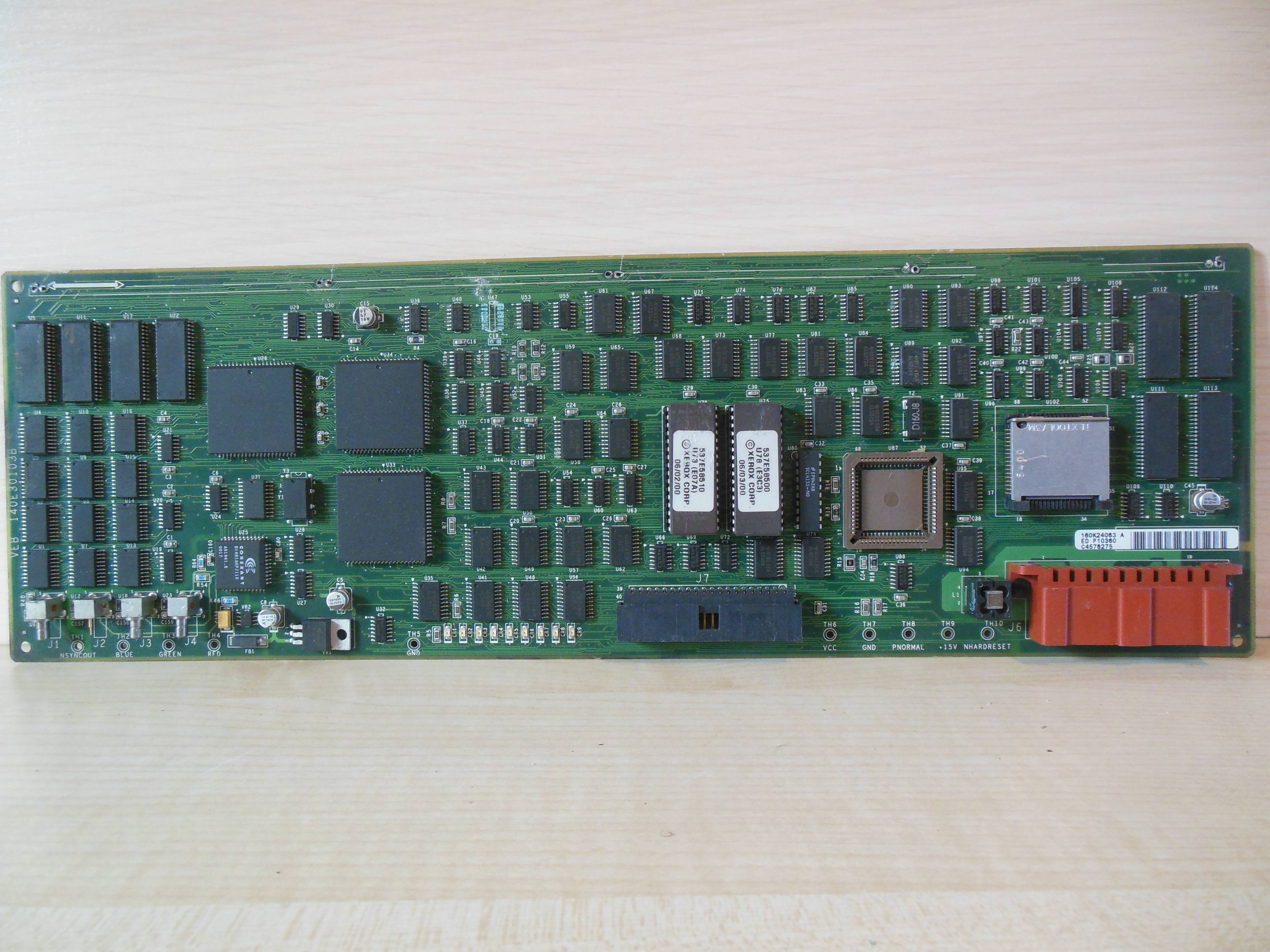

    Żeby to rozmontować , trzeba mieć rozlutownicę
    Z elementów, które mająś jaką wartość: DRAM 41464, MC68000,EPROM 27Cxxx (z oczkiem)
    Elementy RLC, pozostałe układy ULN, LS, HC, HCT, nie mają żadnej wartości.
    Kondensatory tantalowe - wartość na odzysk tantalu.
    Te płyty mają status "elektronika przemysłowa", jest ona droższa na skupie niż płyty komputerowe na procesory P3, P4

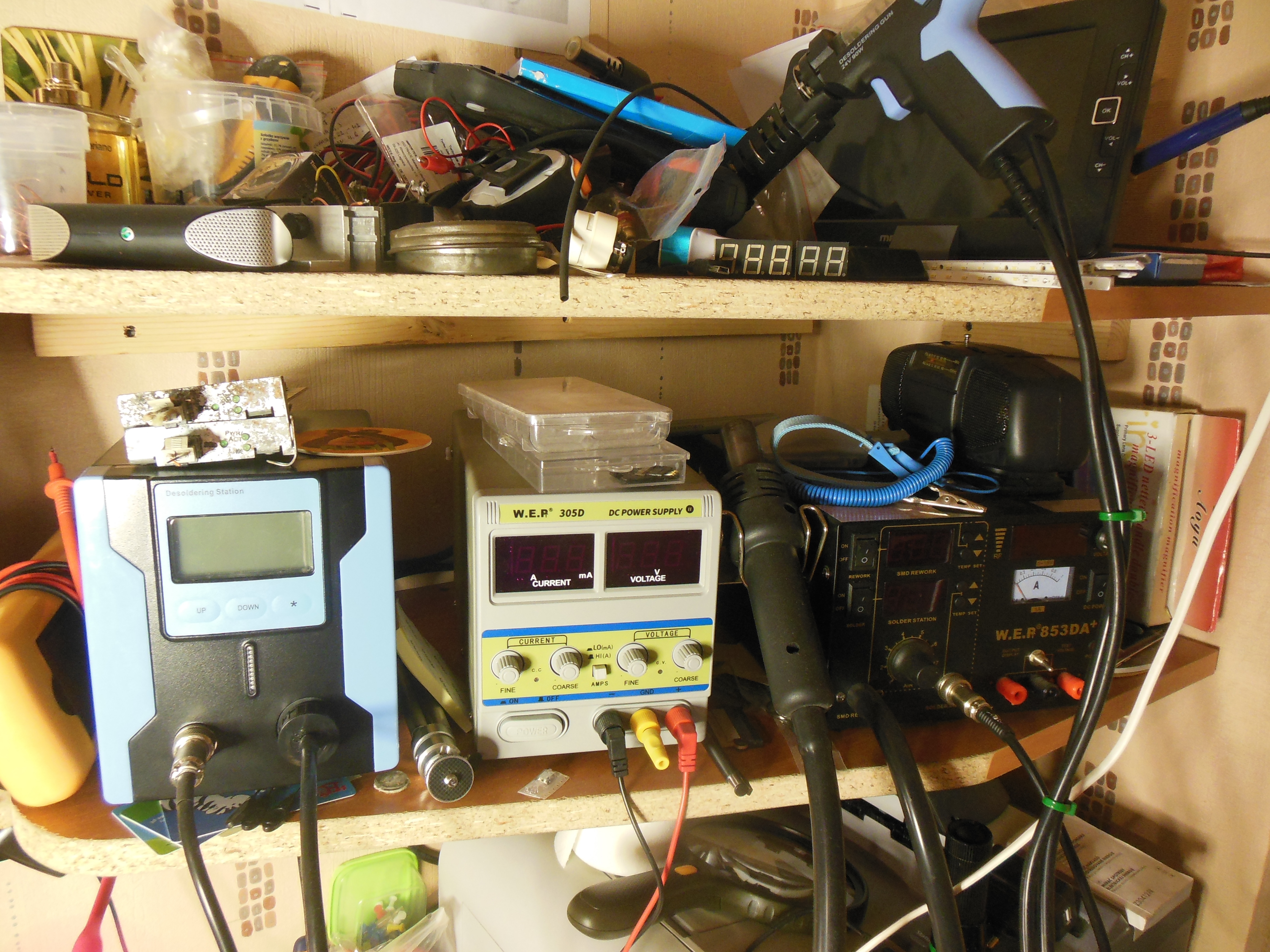

    Dzięki za info posiadam rozlutownicę i stacje lutowniczą hot-air więc zabieram się za demontaż wskazanych elementów. I też innych użytkowników proszę i wskazówki.

    Wbrew pozorom i układy TTL/CMOS mają swoją wartość dlatego że są coraz trudniej dostępne.
    Tak naprawdę każdy układ scalony na tego typu płytach ma wartość, problem jednak tkwi w znalezieniu kogoś, komu akurat taki układ będzie potrzebny.
    Zdecydowanie lepiej byłoby sprzedać te płyty w całości - to na pewno ktoś kupi, a wyjmiesz układ scalony, wystawisz go na sprzedaż i jak długo zamierzasz czekać aż trafi się klient?
    Idę o zakład, że w końcu te układy trafią do kosza.

    Mam tych płyt dużo więcej, w całości ich nie chcę sprzedawać interesuje mnie tylko sprzedaż samych podzespołów z tych płyt. Mam odpowiedni sprzęt i umiejętności do demontażu, jak będzie ktoś zainteresowany to mogę udzielać gwarancji rozruchowej na kupione elementy. Na złom nie oddam tego z tego powodu że sam robię próby z odzyskiem metali szlachetnych, a tak z ciekawości zawiozłem kilka takich płyt na skup żeby zorientować się co mi zaproponują za nie i dowiedziałem się że po 20 zł za kilogram mogą mi zapłacić:(
    Jeszcze nie miałem czasu tego rozlutowywać, i zrobię to dopiero jak znajdę kupca na konkretny element jak słusznie zauważył to janek1815. Chociaż nie będzie problemu ze znalezieniem danego elementu jak będzie potrzebny:)) Jak odgrzebię resztę tych płyt to wstawię zdjęcia może kogoś coś zainteresuje? A co do tego że w Chinach i Indiach są firmy co produkują takie rzeczy to pewnie i tak, tylko ciekawe jakiej są jakości? A ta maszyna była sprawna gdy ją złomowano, a złomowano ją z tego powodu że była kupiona z dofinansowania UE i okres jej pracy miną, a firmie dofinansowano następną nowocześniejszą. Więc podejrzewam że podzespoły też są sprawne. Dziękuję wszystkim których zainteresował temat i wyrazili swój pogląd na moje pytanie wasze wypowiedzi są dla mnie ważne i pomocne, proszę też innych użytkowników o przejrzenie zdjęć może też coś ciekawego zauważą na tych płytach, w środę lub czwartek postaram się wrzucić fotki tych płyt które jeszcze mam.

    Motorolki MC6800 to trzymaj, fani Amigi wykupią, a jak to jeszcze wersje wysoko taktowane to już całkiem ;)

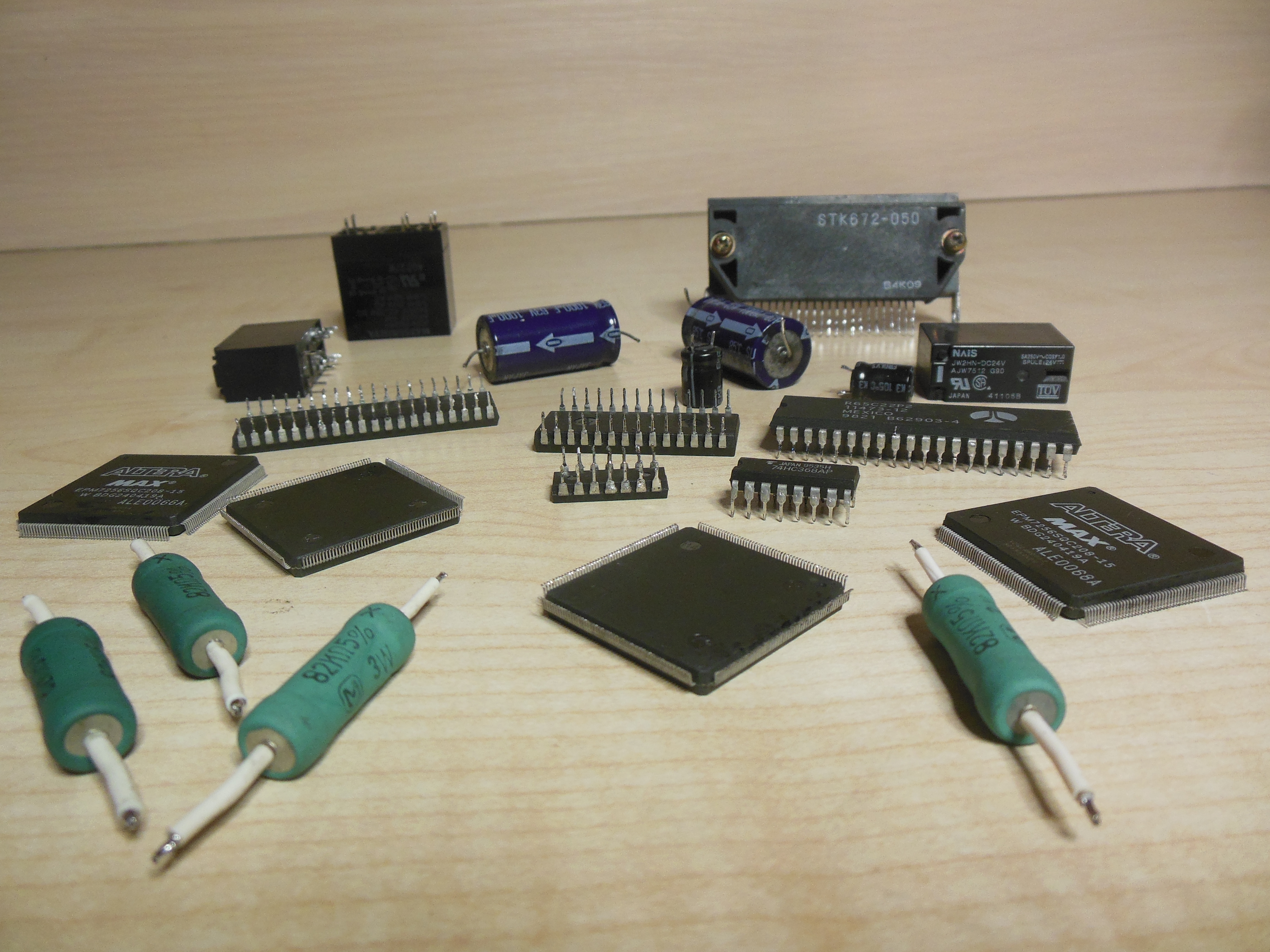

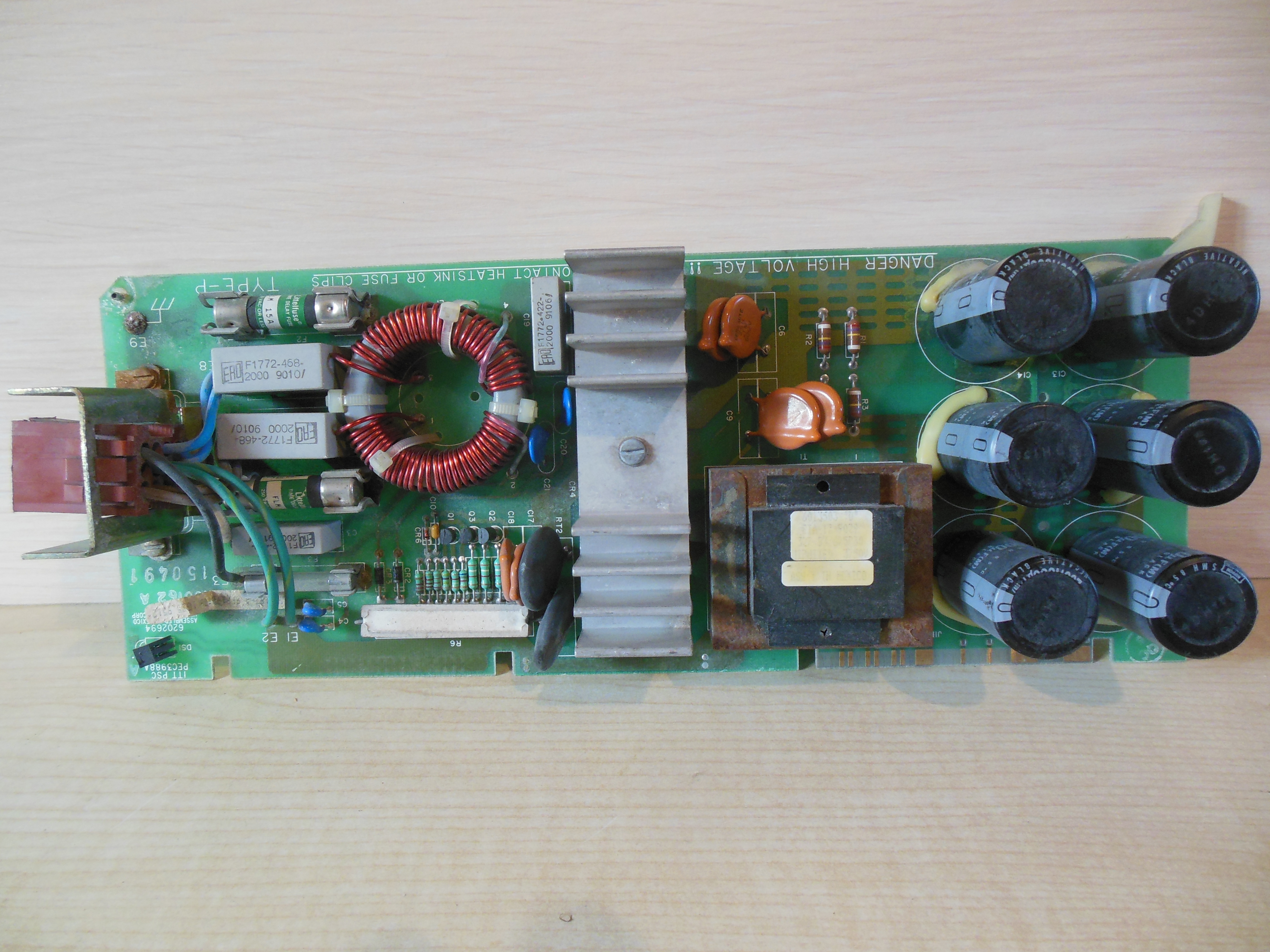

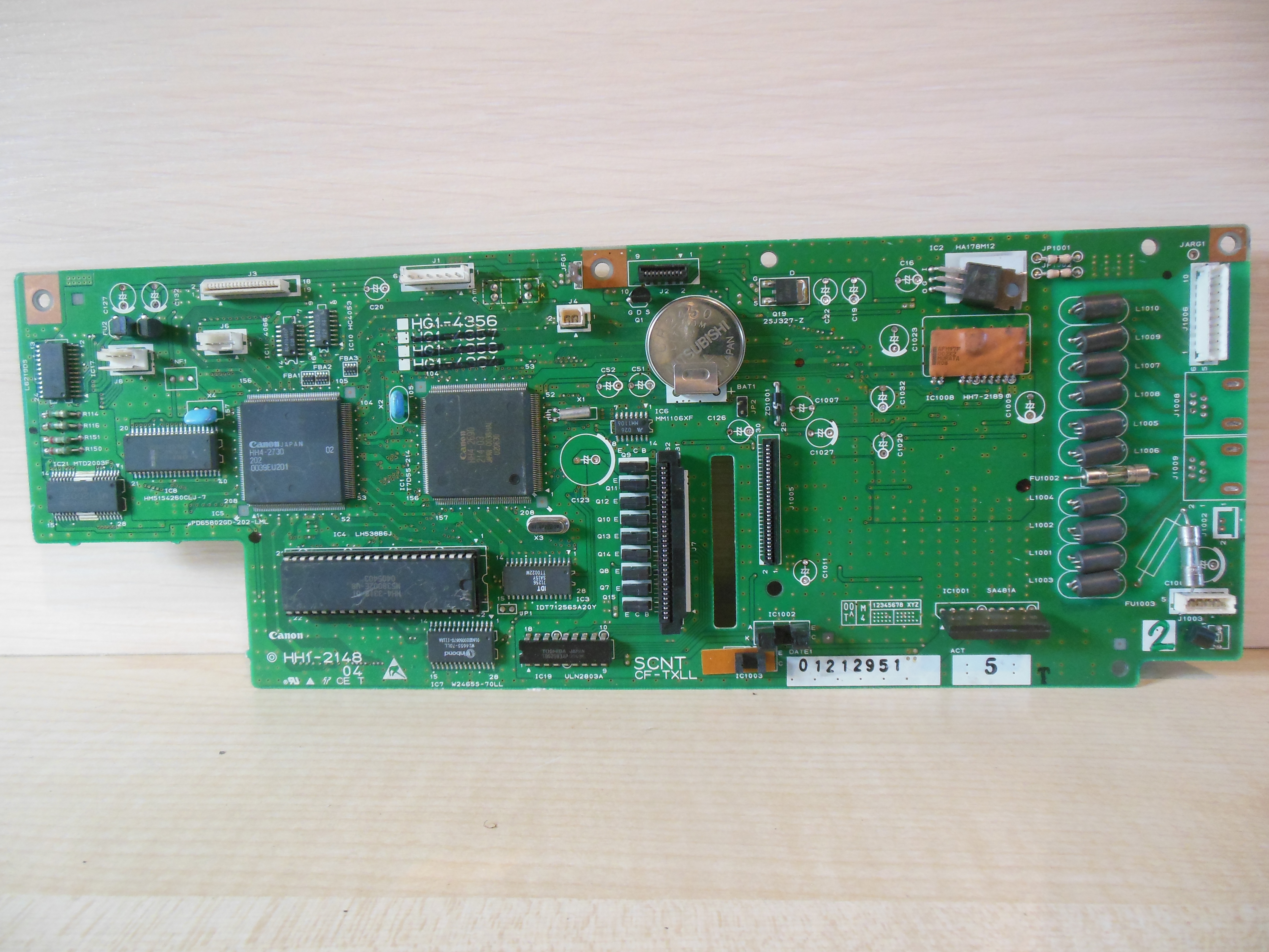

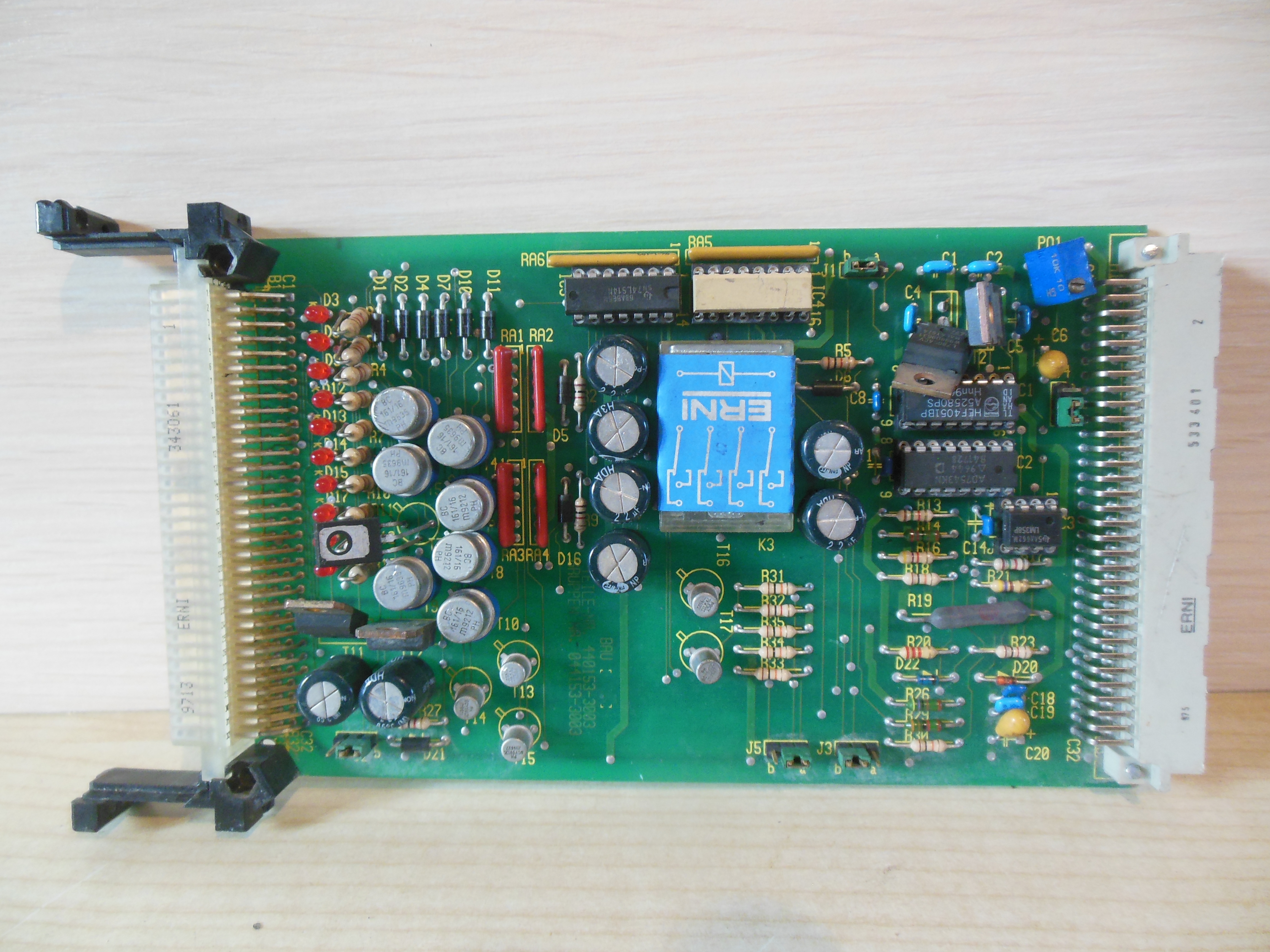

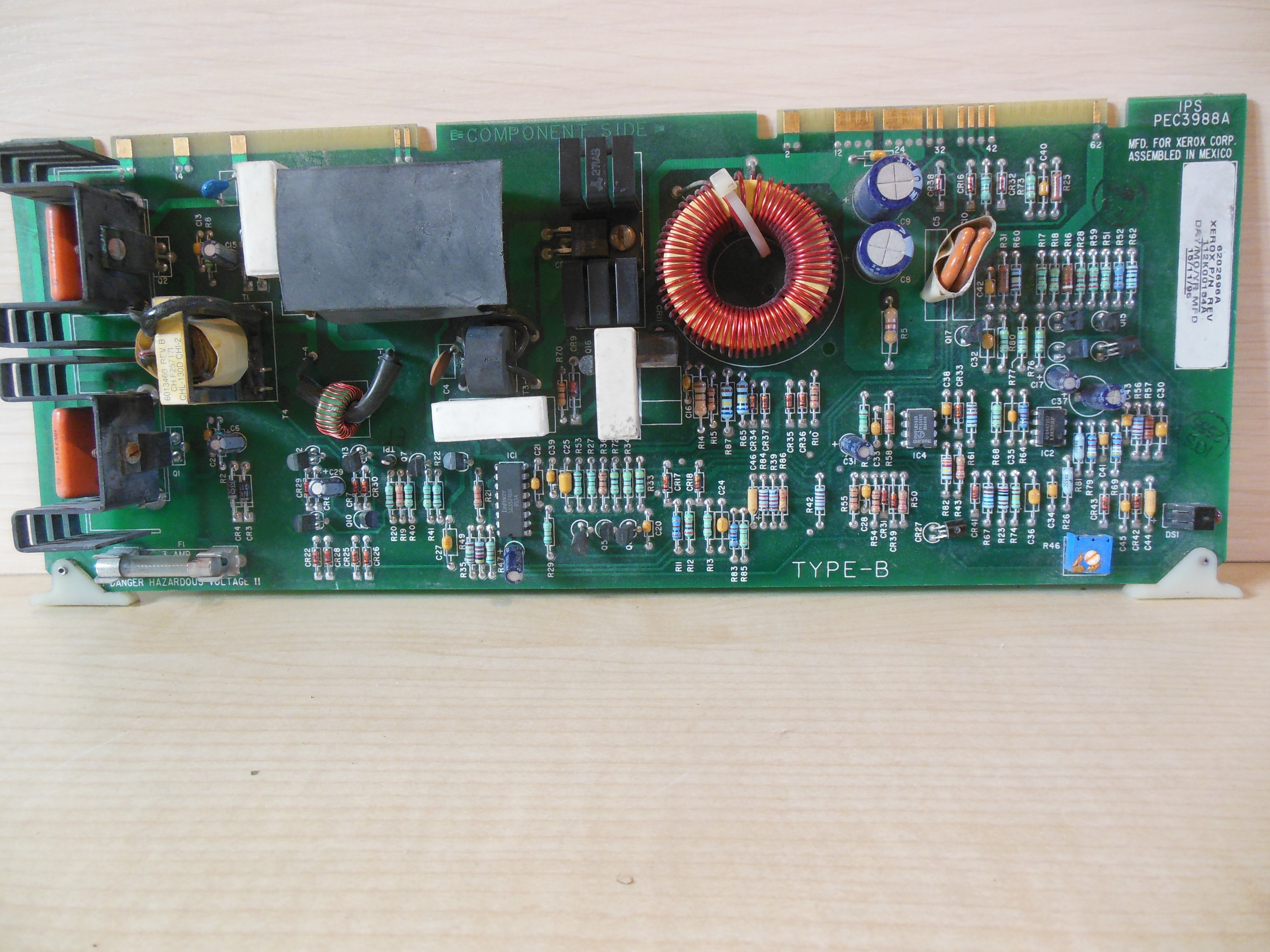

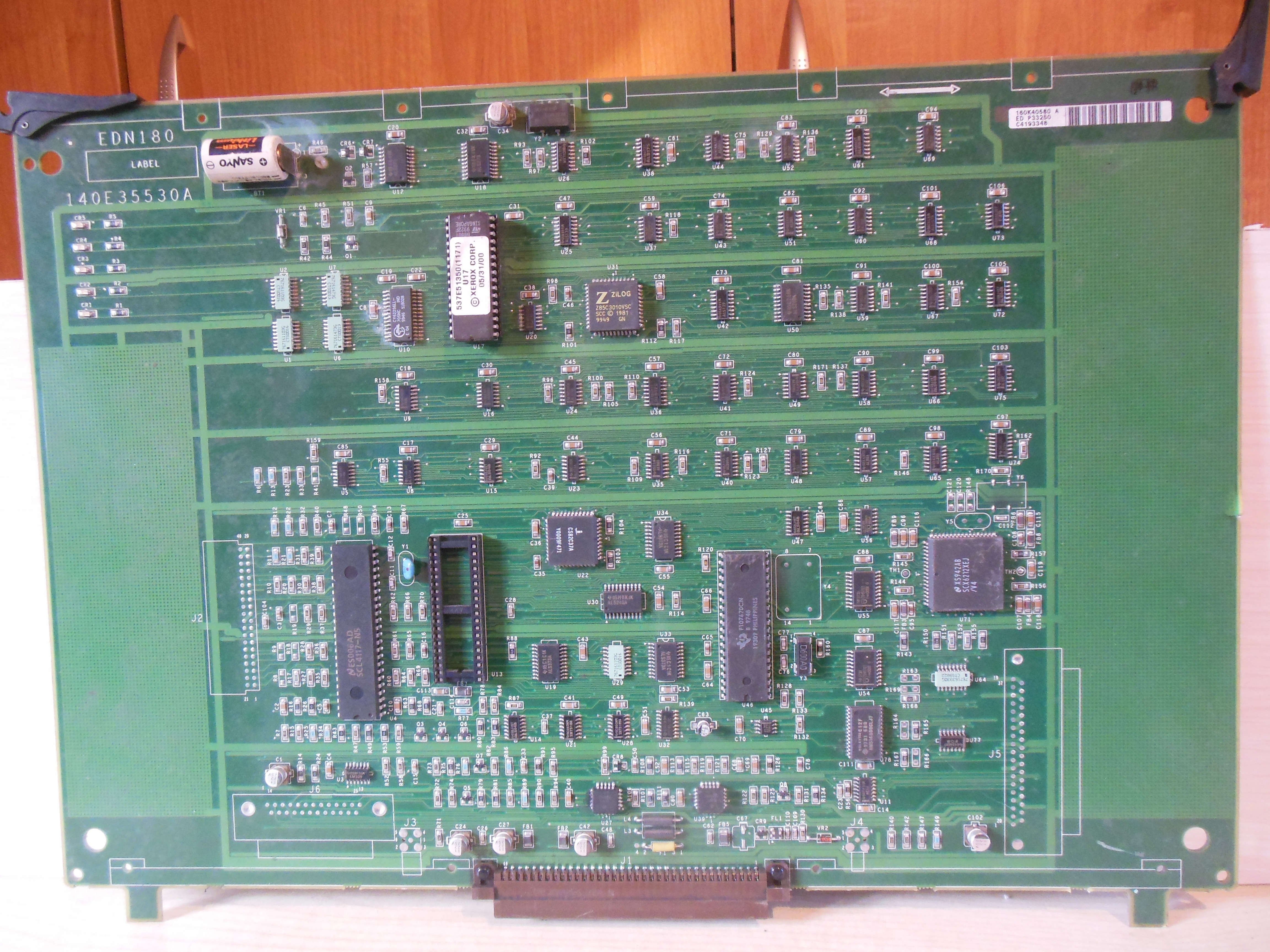

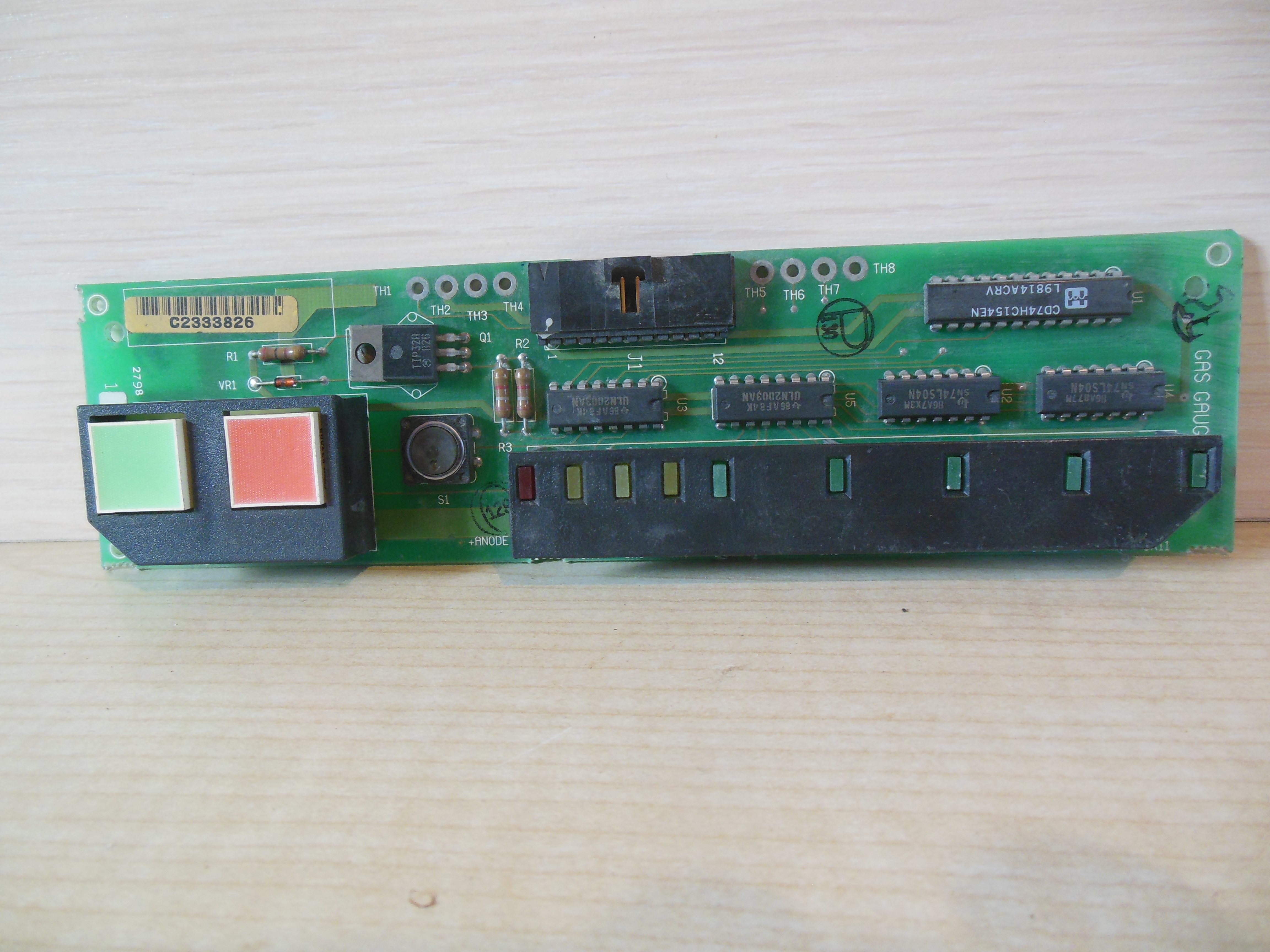

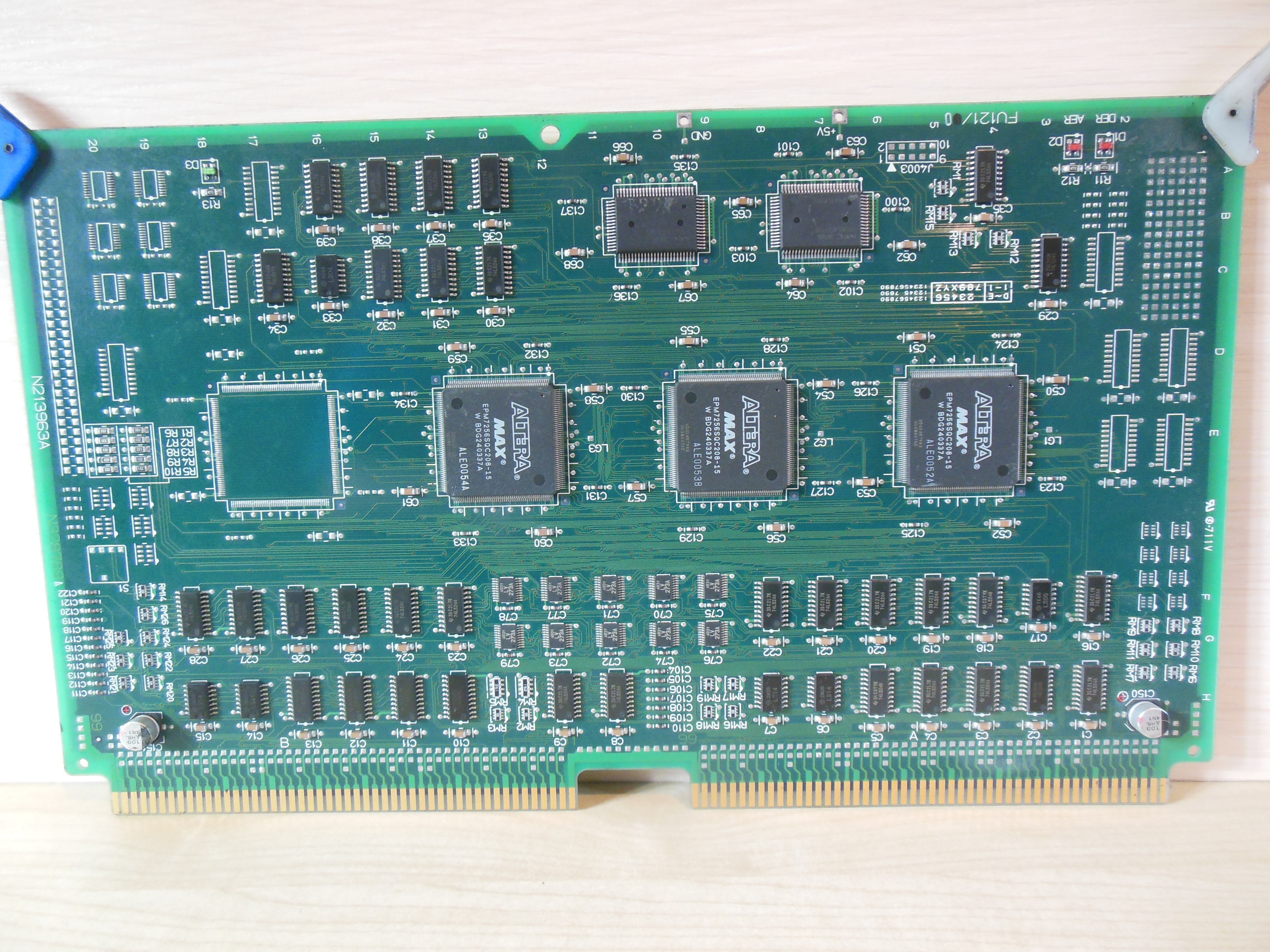

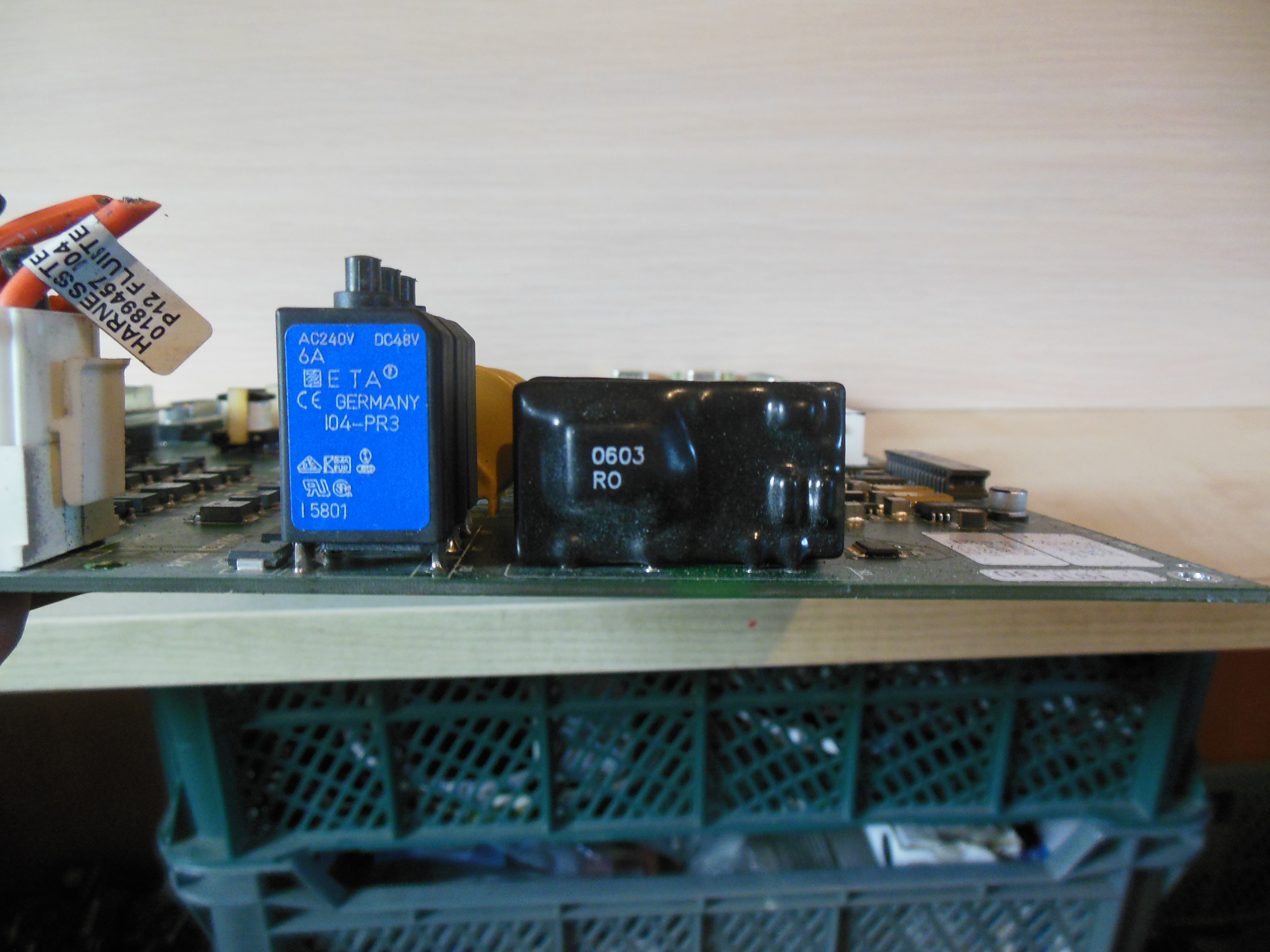

    Ja też przy rozlutowywaniu prawie zawsze dodaje świeżą cynę bardzo ułatwia to pracę, na tych płytach robiłem próby jak to będzie szło i nie ma tragedii całkiem nieźle idzie cyna jest dość miękka. A tu kilka elementów z demontażu.
    Wartość części z demontażu?

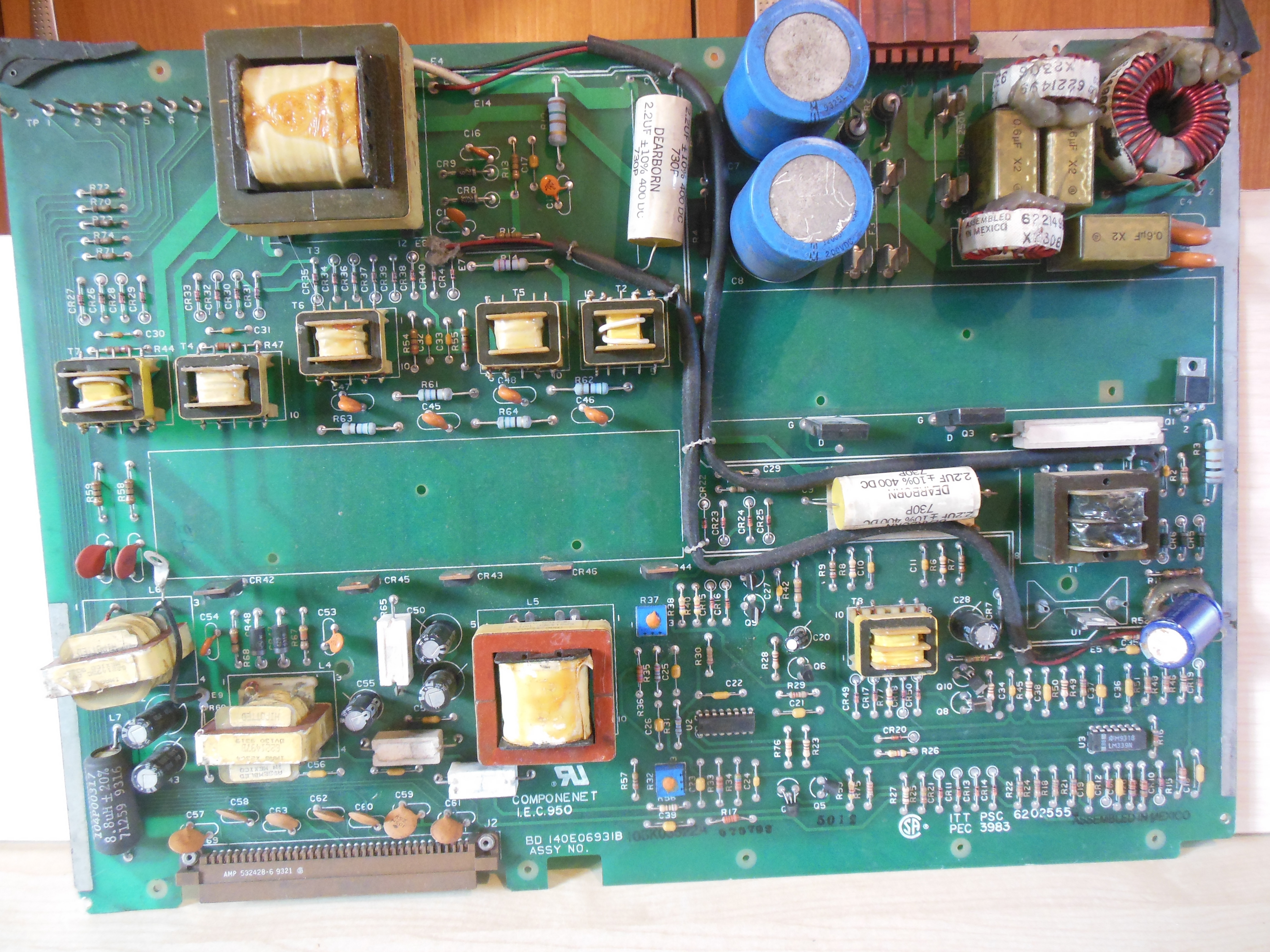

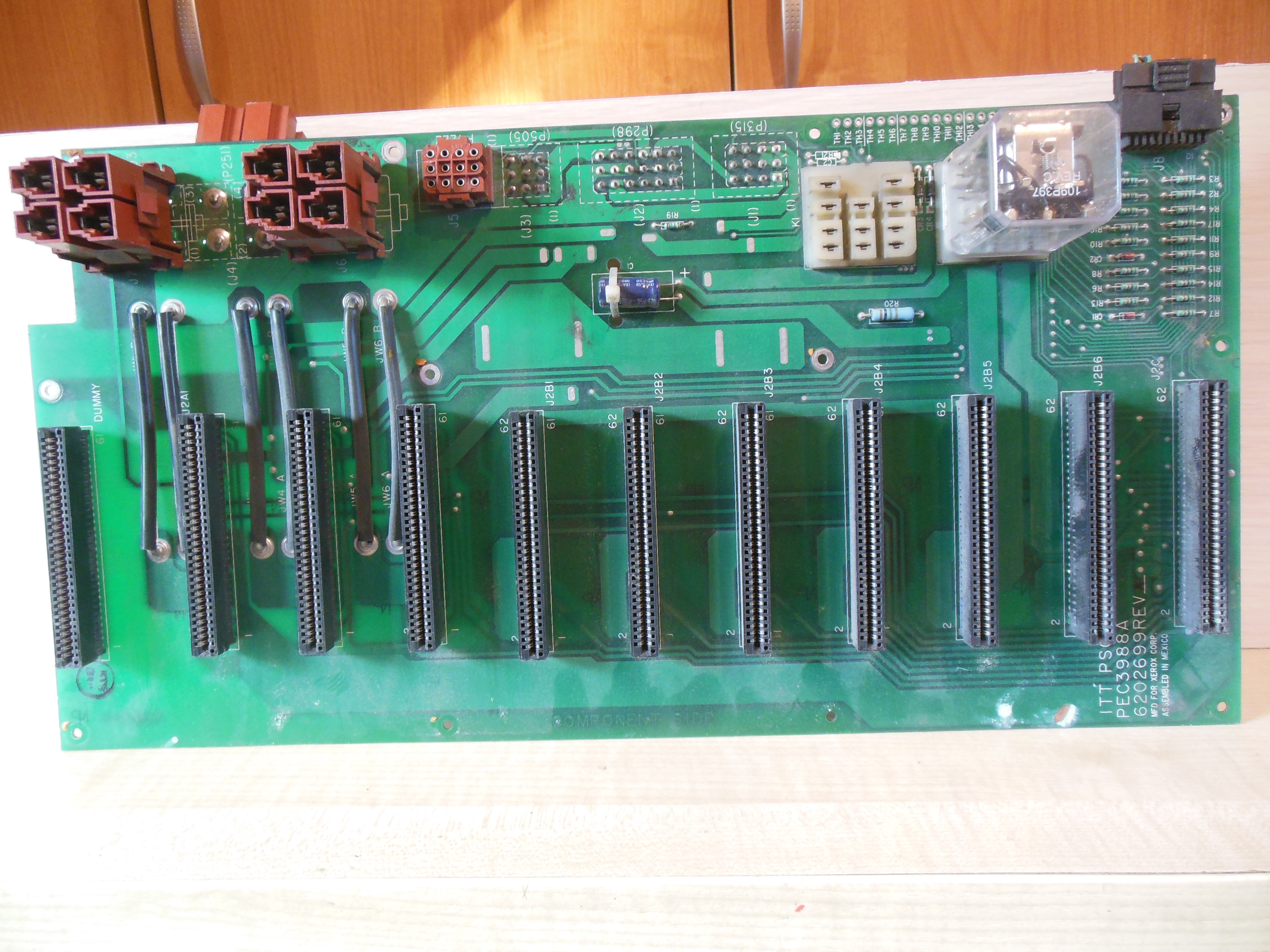

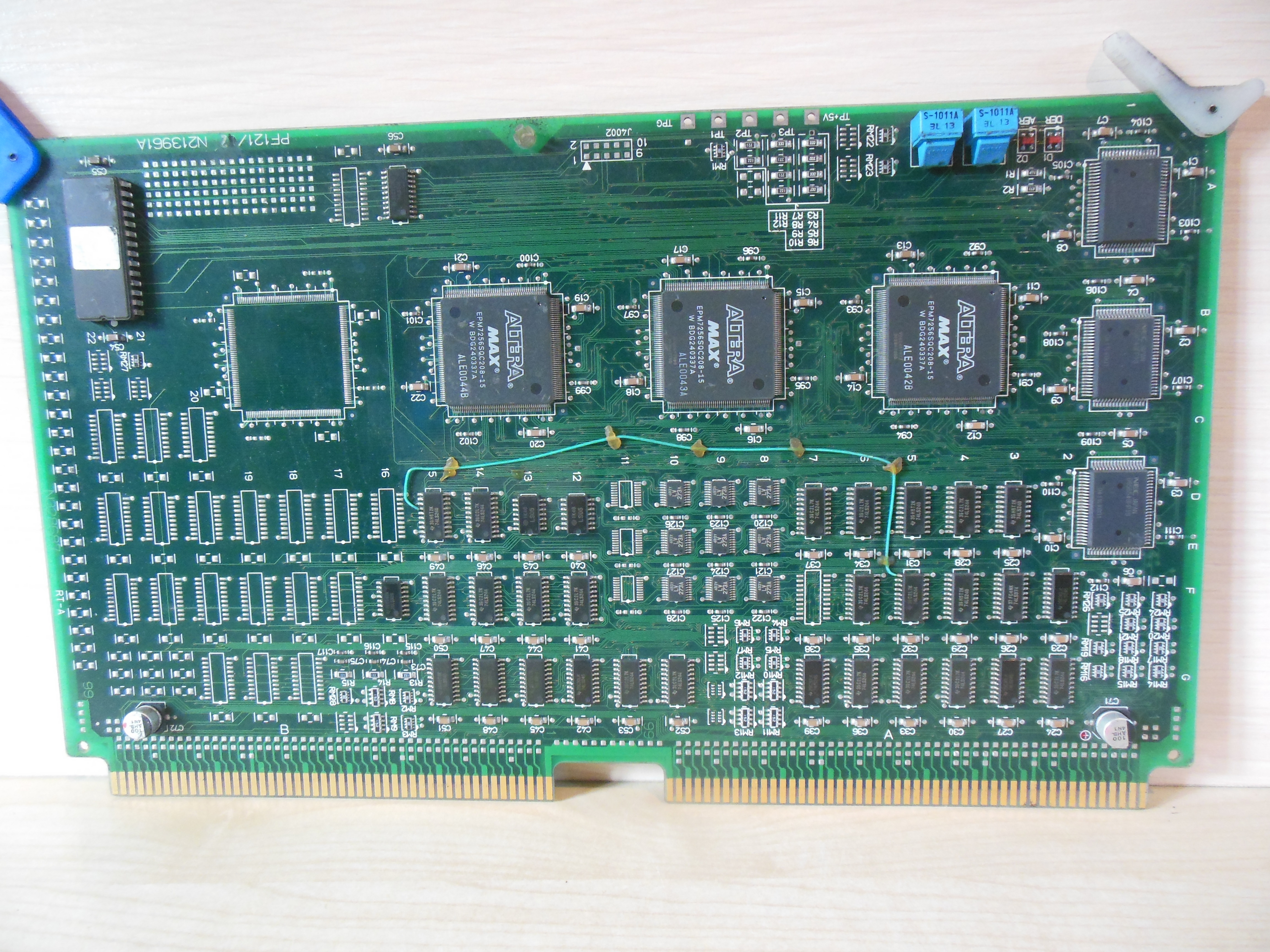

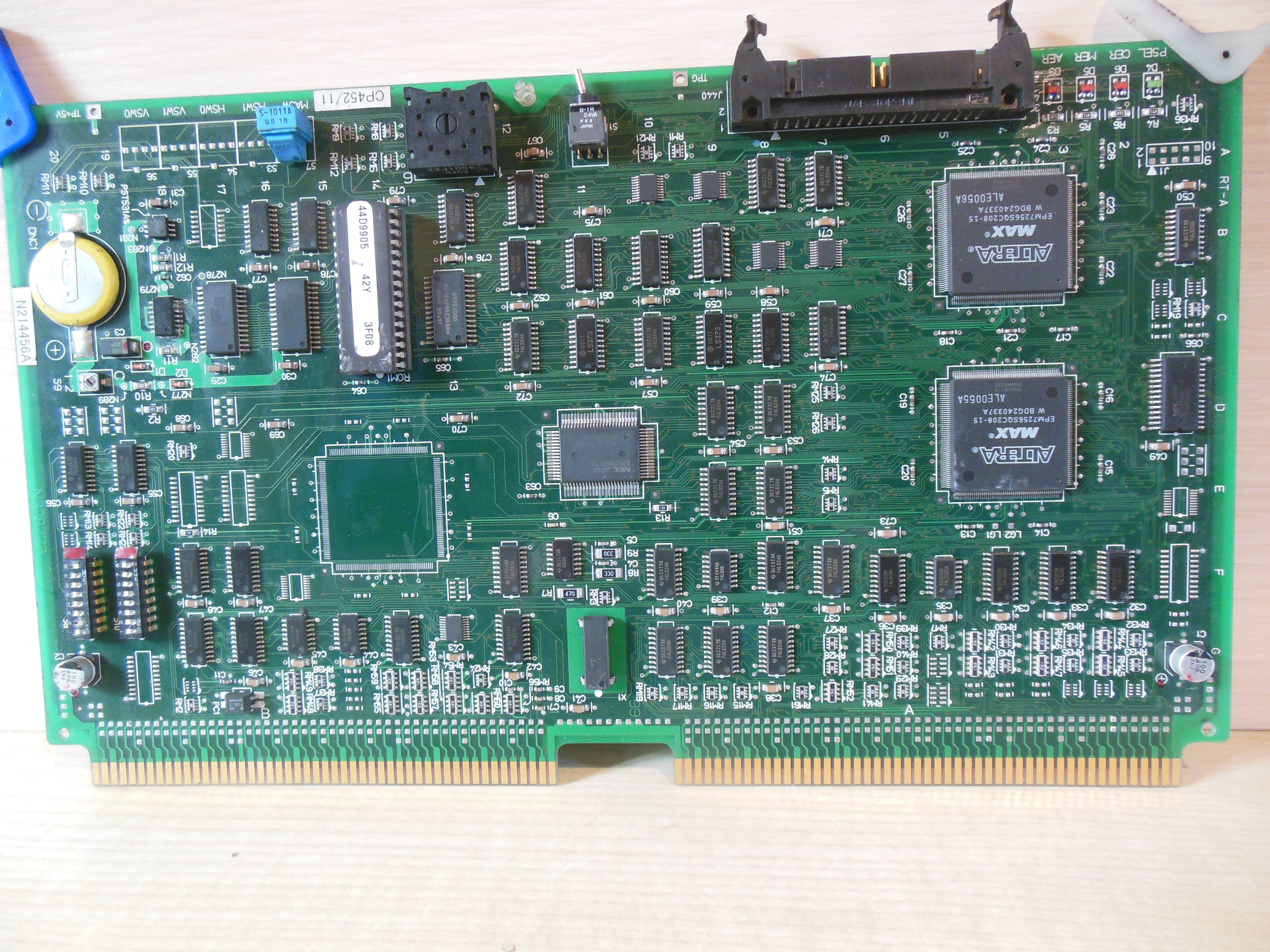

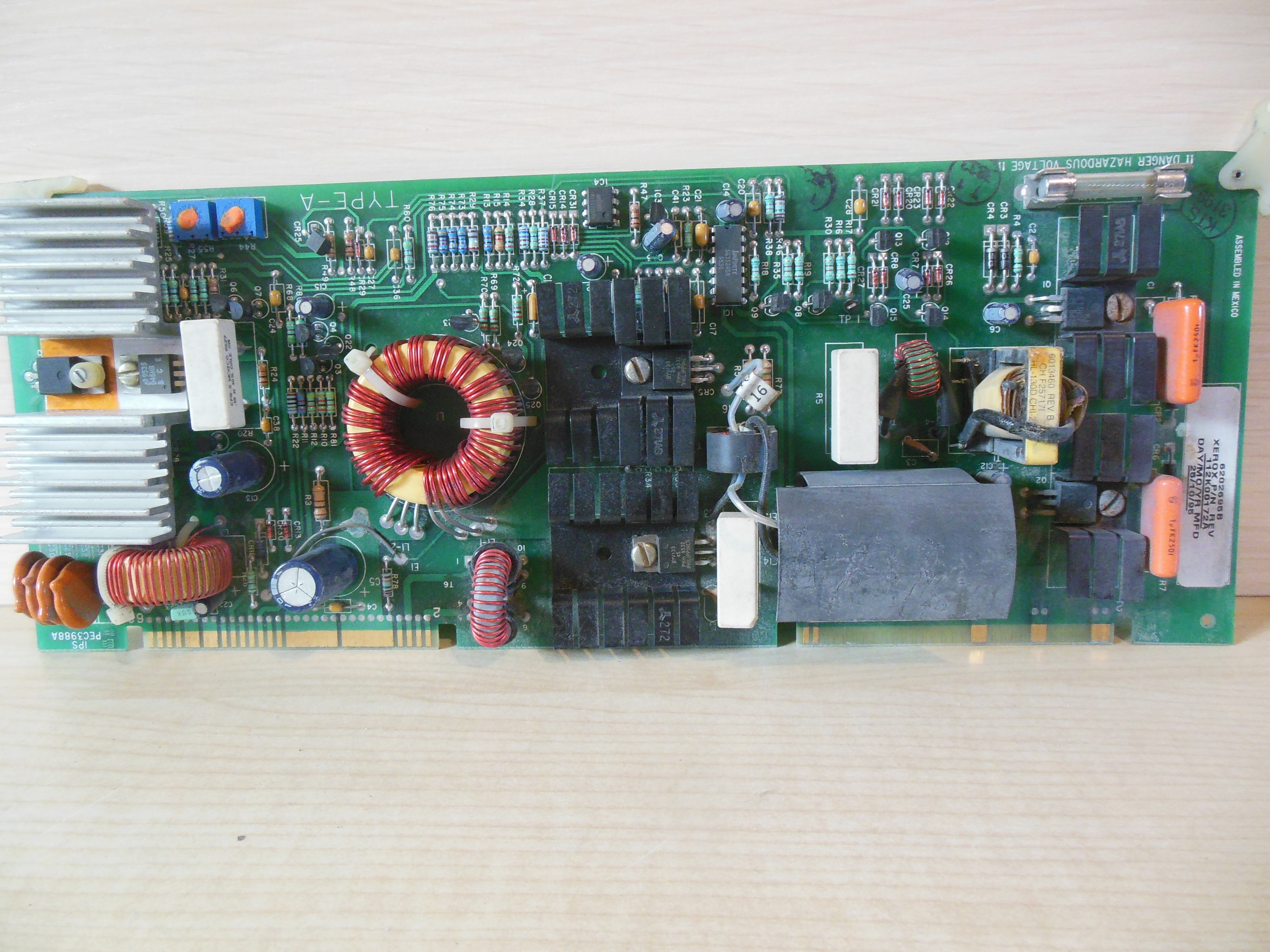

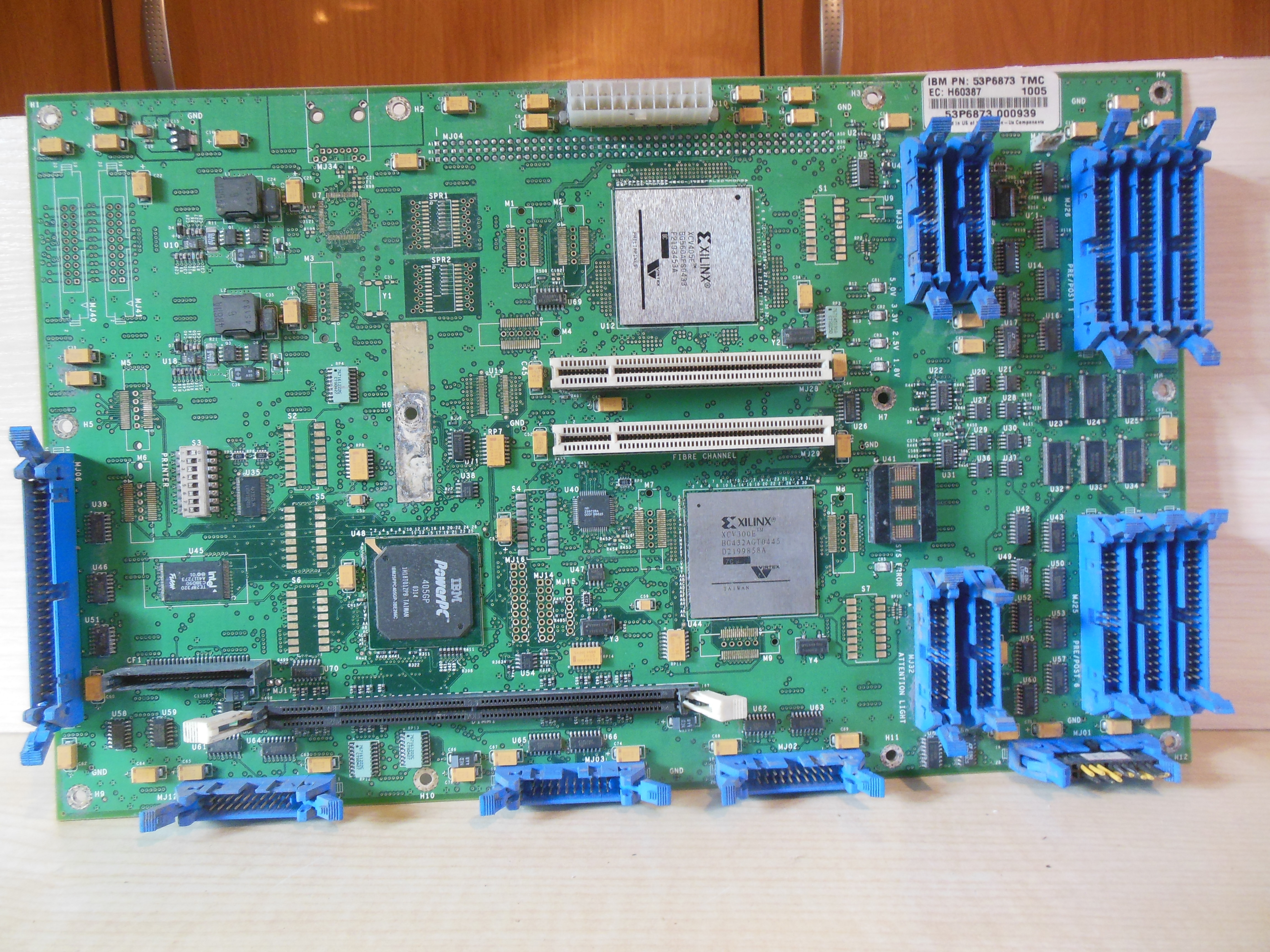

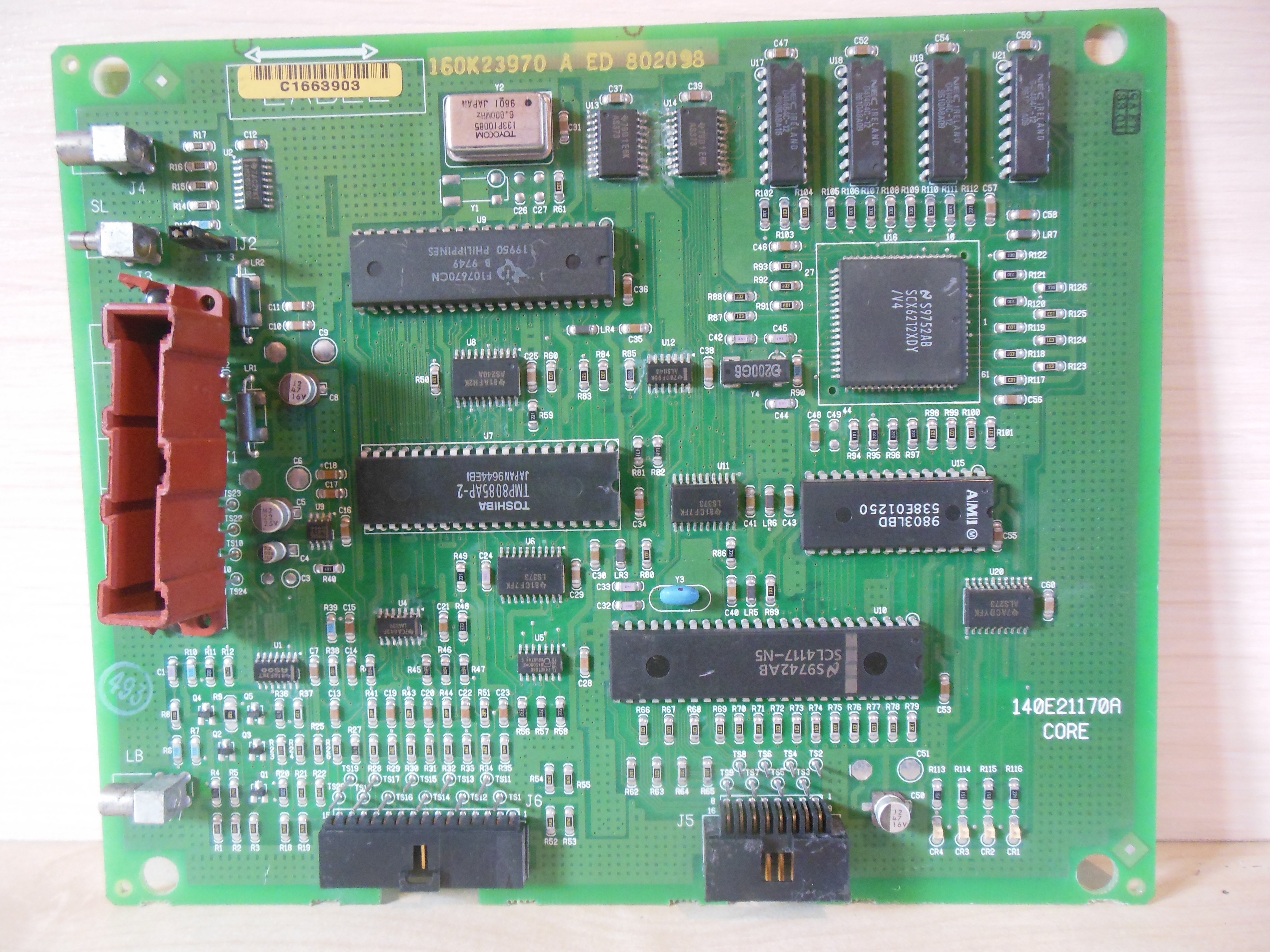

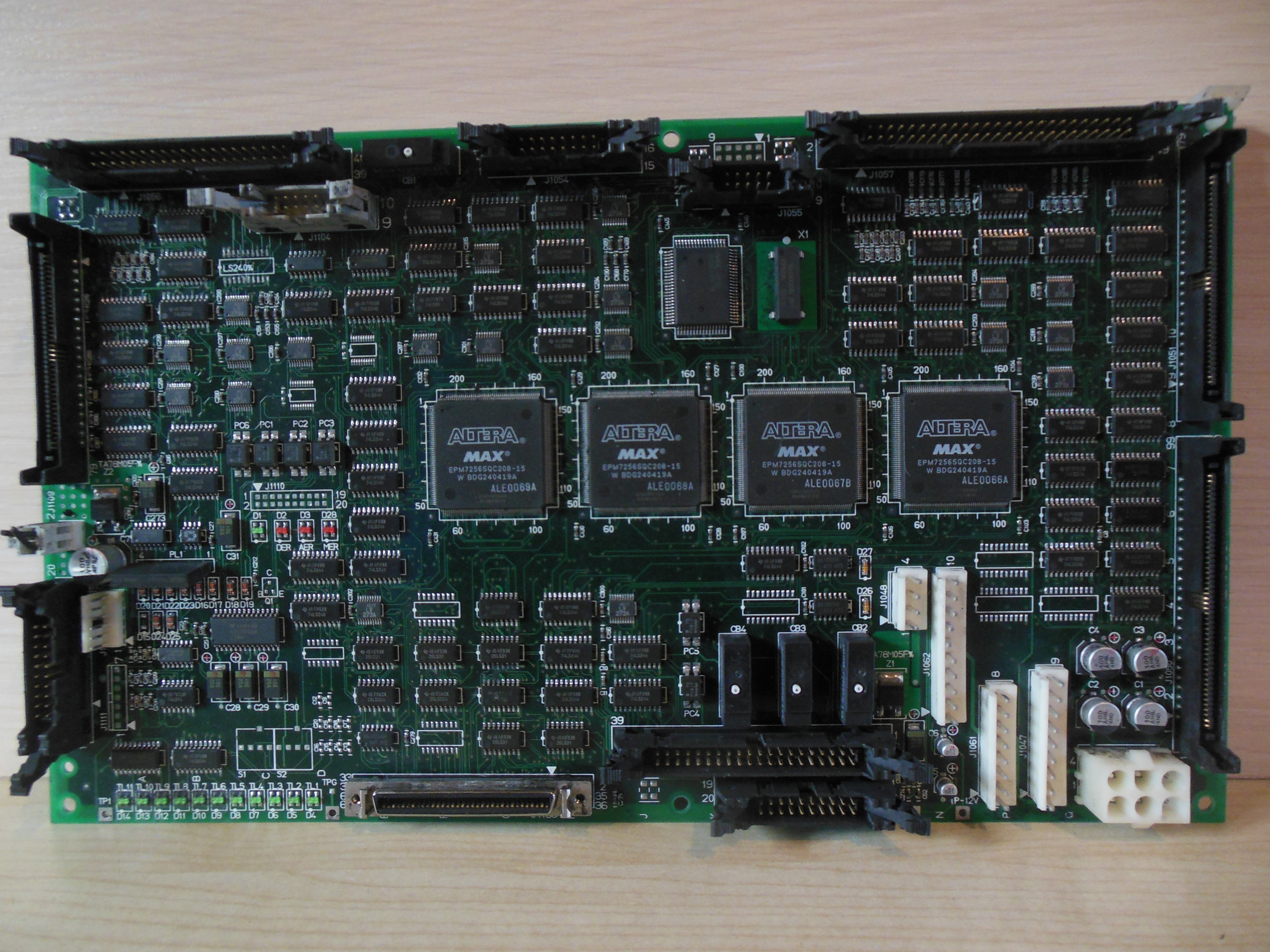

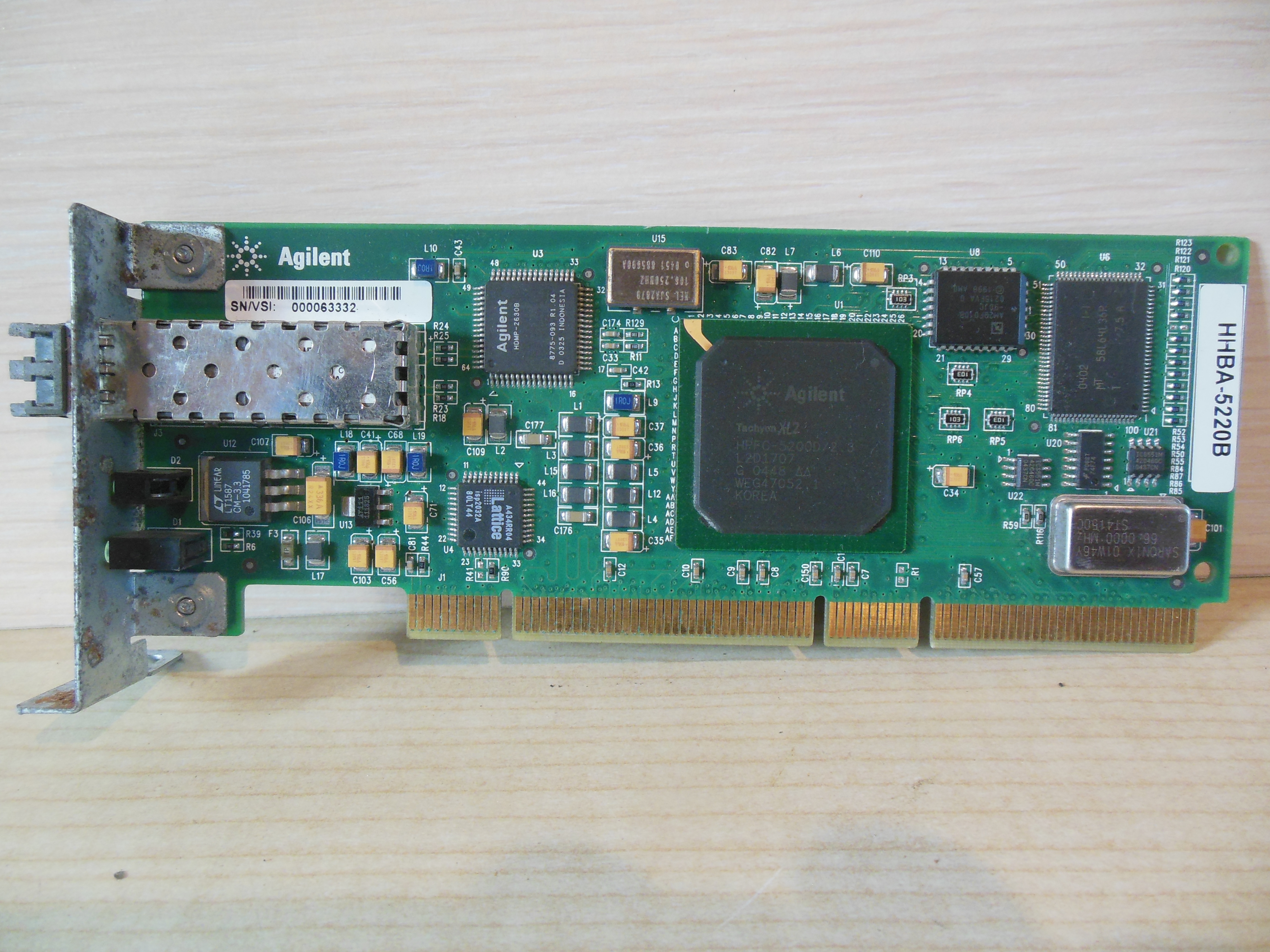

    Odgrzebałem resztę płyt i jak wspominałem wcześniej, wrzucam je do przeanalizowania pod kontem zawartości ciekawych i wartościowych elementów.
    Wartość części z demontażu?Wartość części z demontażu?Wartość części z demontażu?Wartość części z demontażu?Wartość części z demontażu?Wartość części z demontażu?Wartość części z demontażu?Wartość części z demontażu?Wartość części z demontażu?Wartość części z demontażu?Wartość części z demontażu?Wartość części z demontażu?Wartość części z demontażu?Wartość części z demontażu?Wartość części z demontażu?Wartość części z demontażu?Wartość części z demontażu?Wartość części z demontażu?Wartość części z demontażu?Wartość części z demontażu?Wartość części z demontażu?Wartość części z demontażu?Wartość części z demontażu?Wartość części z demontażu?Wartość części z demontażu?Wartość części z demontażu?Wartość części z demontażu?Wartość części z demontażu?
    Może przy okazji ktoś upatrzy sobie coś czego poszukuje?
