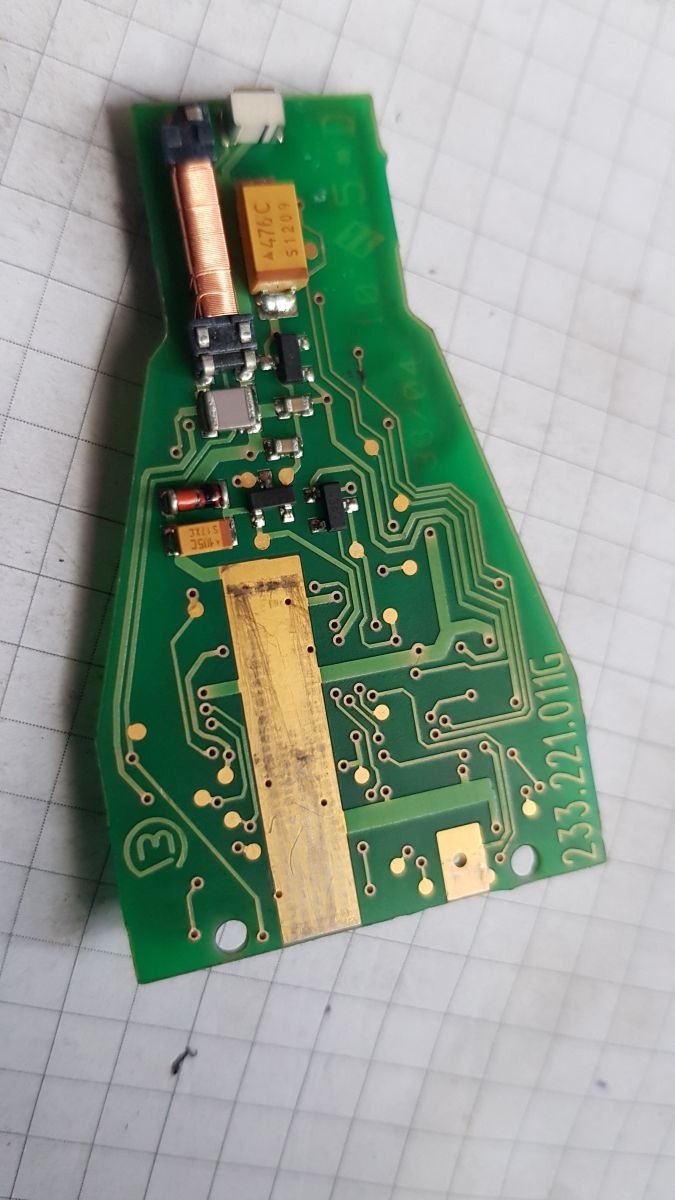

    bartwillow
    Poziom 8  
    Posty: 7
    Ocena: 5
    Witam. Czy może ktoś mi pomóc? Mam problem z kluczykiem a raczej płytką. Któraś jej część rozładowuje baterie. Gość w serwisie powiedział, ze potrzebny jest nowy ale nawet dobrze to nie obejrzał. Mercedes c180 w203: Kluczyk rozładowuje baterie - czy wymienić płytkę? Mercedes c180 w203: Kluczyk rozładowuje baterie - czy wymienić płytkę?

    Kluczyk nie był zawilgocony bo ma plamy na laminacie nigdy nie upadł w zimie?

    To tak jak mówię kluczyk był zalany wyschnął i nie działa. Oddać do serwisu RTV ale takiego co mają pojęcie o elektronice i sprawdzą dokładnie które elementy zostały uszkodzone. I robią zwarcie i rozładowuję baterie.

    Ta cewka może doić baterie bo ma na pewno za mało zwoi.

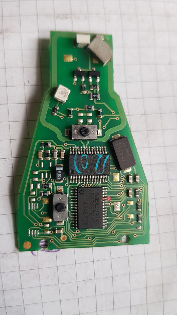

    Tak to wygląda

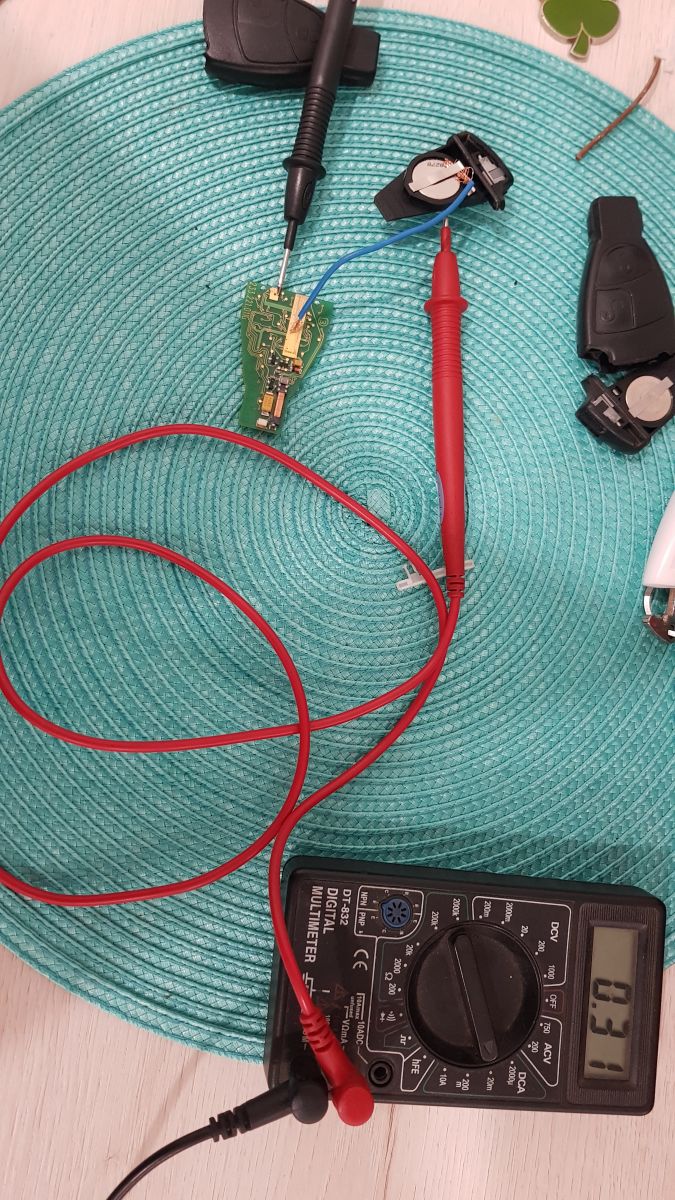

    Trzeba podlaczyc mA i zmierzyc pobor pradu.
  • #14 19679176
    Marcin_ca1
    Posty: 702
    Pomógł: 14
    Ocena: 278
    Około 0.35mAh A drugi kluczyk nie pobiera nic w spoczynku. Przy naciśnięciu przycisku sprawny klucz pobiera do 5.6mAh A uszkodzony nawet 8 przy naciśnięciu dowolnego przycisku .

    To są już mocno stare rzeczy , wszystko kiedyś ma swój koniec .... Te mogą zostać uszkodzone choćby przez źródło mocnego pola magnetycznego : mikrofalówkę , telefon komórkowy itp. Poza tym nasi już tam byli ,bo cewka nie jest oryginalna i z pewnością ma inne parametry od oryginału ... W każdym razie zepsuł się i tyle trzeba kupić drugi i zaprogramować . Można jeszcze wymienić dla pewności mikroprzełączniki ,bo może któryś niedomaga i się wciska sam od czasu do czasu ...

    Czy mogę odlytowywac po kolei poszczególne elementy i sprawdzić Kiedy zmniejszy się pobór prądu?
  • #20 19680769
    kamyczek
    Posty: 3994
    Pomógł: 394
    Ocena: 571
    wylutuj mikroprzełączniki jak nie spadnie to albo jeden ,albo drygi układ jeśli nie nec to możesz go przełożyć do innego klucza i powinien działać . `
