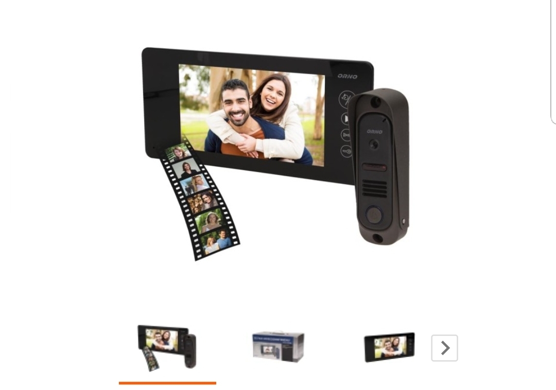

Aby podłączyć przycisk domofonu do napędu bramy FAAC 741, należy podłączyć go do zacisków 1 i 7 w sterowniku. Przyciski te są przeznaczone do ręcznego otwierania bramy. Użytkownicy sugerują, że można zainstalować dodatkowe przyciski w różnych lokalizacjach, na przykład w garażu lub na piętrze, co ułatwia otwieranie bramy w różnych sytuacjach.
