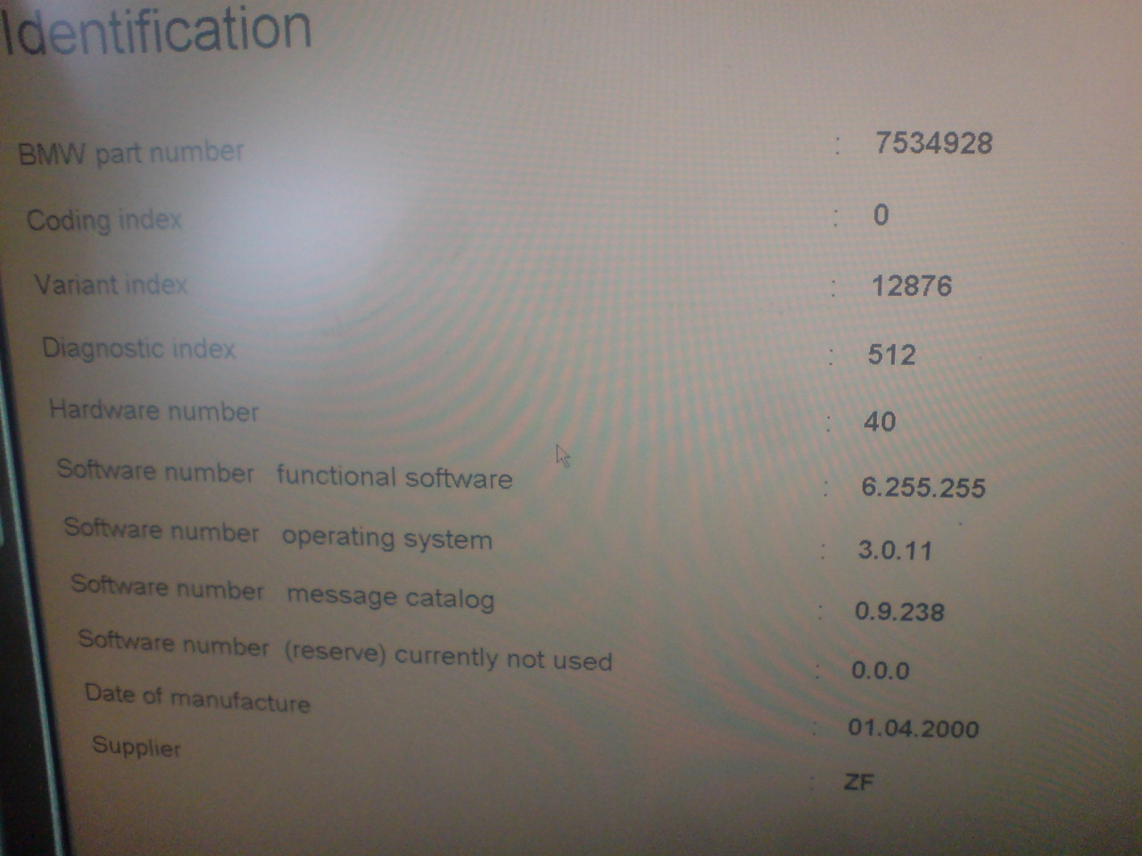

    Znajomy wymienił w swojej e65 kod silnika n62b36 rocznik 2001 skrzynie biegów zf 6hp26 na te samą skrzynię tylko z roku 2004 i pojawiły się problemy.
    Auto po podłączeniu skrzyni nie jest w stanie ruszyć.
    Jeśli się uda włączyć D zrzuca po chwili na park ze zgrzytem ,automatycznie pokazuje się błędy jak na zdjęciach ( z góry przepraszam za jakość ,robione w pośpiechu)
    Bmw e65 - po wymianie skrzyni automatycznej nie jest w stanie ruszyć.Bmw e65 - po wymianie skrzyni automatycznej nie jest w stanie ruszyć.
    Po podłączeniu starej samej mechatroniki błędy znikają i wszystko jest ok.
    Soft starej skrzyni to gs19.02A
    Soft nowej skrzyni wedle specyfikacji gs19.04n
    Numer stuecki skrzyń jest taki sam 1068 010035.

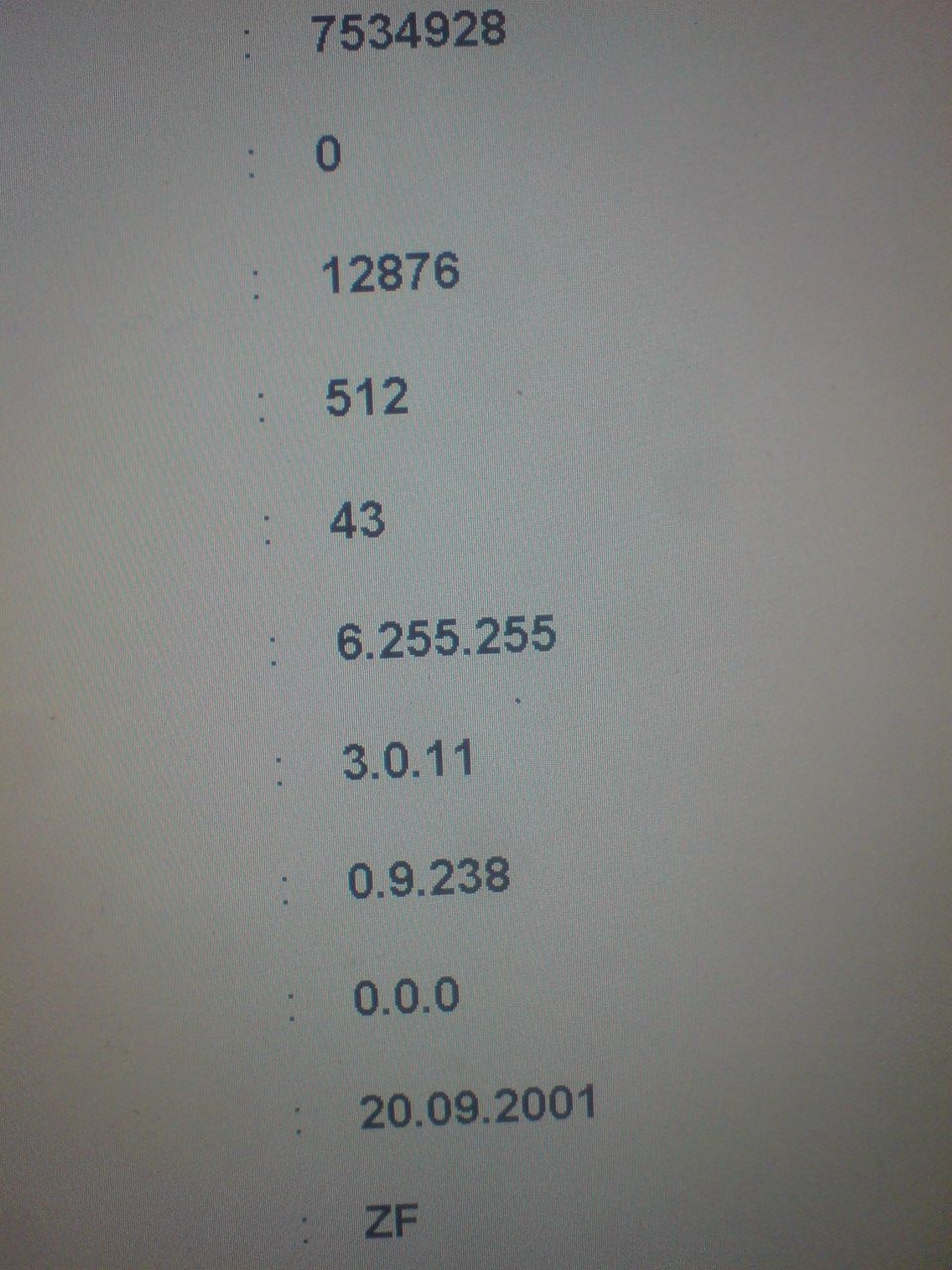

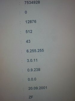

    A to zrzuty z programu inpa obu skrzyń
    Stara skrzynia
    Nowa skrzynia
    Różnią się tylko jedną pozycją.
    Dodam że w skrzyni jak i sterowniku silnika błędów brak.
    Czy dysponując programem inpa, winkfp i ncs da radę zakodować skrzynię do auta bo tu chyba jest problem?
    Z góry dziękuję za pomoc.
