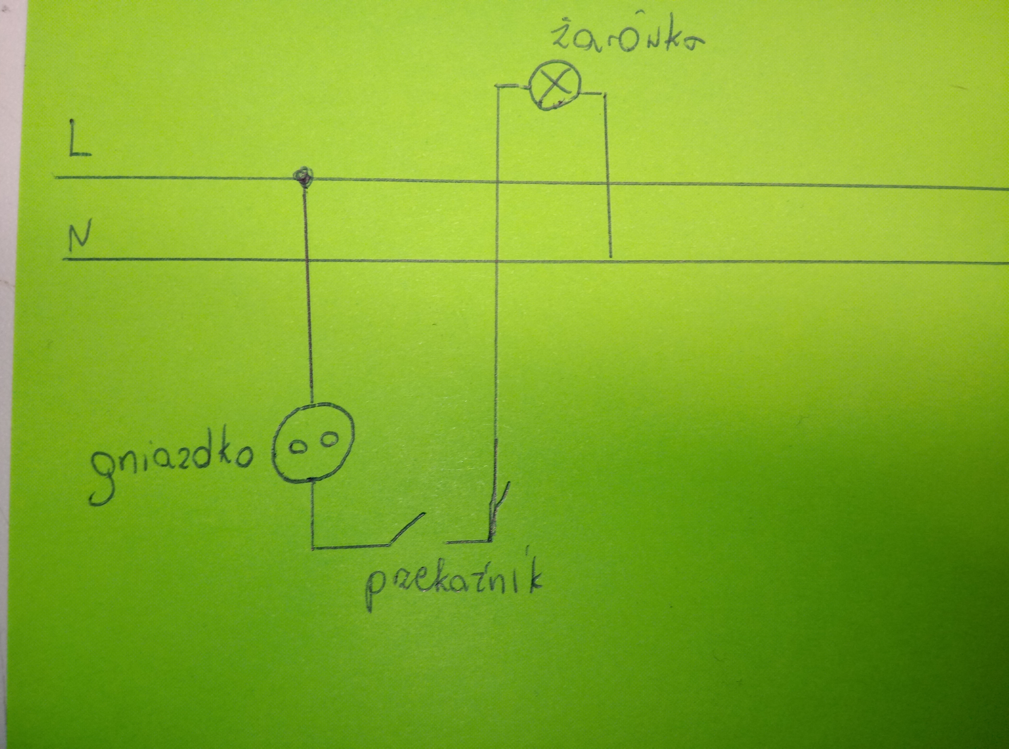

    Stworzyłem projekt, w którym sterowanie oświetleniem odbywa się poprzez aplikacje w tablecie bądź poprzez głos. Do tego używam mikrokontrolera arduino nano jednakże problem nie znajduje się tutaj. Chciałem zrobić aby ładowanie zarówno arduino który jest zasilany z powerbanka jak i tabletu odbywało sięw momencie, gdy światło jest zapalone. Cały układ znajduje się w miejscu zwykłego włącznika światła. Aby to zrobić dołączyłem w szereg z przekaznikiem pełniącym rolę przełącznika gniazdko do którego jest podłączona ładowarka do telefonu. Całość znajduje się w obwodzie żarówki. Problem jest w tym, że gdy zapalam światło żarówka mryga dość szybko jednak jest to widoczne i strasznie denerwujące. Macie jakiś pomysł jak to rozwiązać? Ewentualnie moglobybyc ładowanie na stałe z sieci jednakże kłucie w ścianie odpada oraz jakieś przewody na wierzchu też odpadają. Nie mam zupełnie pomysłu jak to zrobić. Pomocy.

    Dziękuję za szybką odpowiedź. Nie mamy tu doczynienia ze światłem schodowym tylko zwykłym oświetleniem w pokoju. Zupełnie nie mam pomysłu jak to zrobić.
    PS. Przepraszam za taki rysunek ale aktualnie jestem w pracy i nie mam dostępu do jakiegokolwiek programu graficznego.
    Migająca żarówka przy sterowaniu oświetleniem i ładowaniu przez Arduino
    https://obrazki.elektroda.pl/2747418600_1538031935.jpg
    Poprawiam rysunek. Nie uwzględniłem gniazdka:
    https://obrazki.elektroda.pl/1553277800_1538032321.jpg

    Proponuję nie patrzeć na drugi schemat z gniazdkiem :-)
    Patrząc na pierwszy schemat:
    Zakładamy, że to co opisałeś jako przekaźnik, to styk wykonawczy jakiejś czarnej skrzynki, w którą nie wnikamy, tak (arduino)?
    W takim razie należałoby wypiąć arduino (sterowany przez arduino przekaźnik rozumiem będzie odwzbudzony). W tej sytuacji obwód jest otwarty i nie ma prawa świecić żarówka.

    O! Więc rzeczywiście podpiąłeś gniazdko szeregowo!
    Musi być tak -
    1. gniazdko wyprowadzasz do L i drugi koniec do N
    2. styk wykonawczy z arduino wg schematu pierwszego.
    I to wszystko. Nic nie będzie migać. Żarówka migała, bo szeregowo do niej podpiąłeś przetwornicę zasilającą arduino - tak nie wolno :-)
    Dalej nie rozumiem jednak tego, bo skoro styk wykonawczy arduino jest otwarty, to szeregowo gniazdko już nie ma znaczenia (przecież nie ma energii w zasilaczu, bo styk jest otwarty)! Musiało być podpięte inaczej!

    Tylko autor nie ma w tym miejscu dostępnego najprawdopodobniej przewodu N. Ale przy niewielkich mocach temat jest do ogarnięcia, tylko trzeba znać więcej szczegółów. Póki co mogę powiedzieć, że zasilanie żarówki będzie poprzez 2 diody zenera połączone anodami szeregowo. W oprawie też będzie potrzebna modyfikacja.

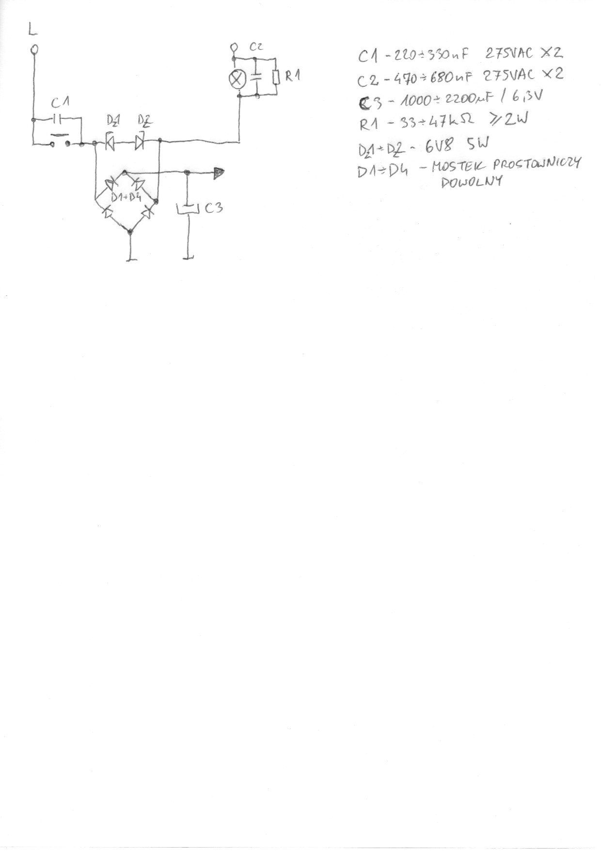

    Przesyłam schemat (przetestowany w naturze) zasilania wziętego ze spadku napięcia na diodach zenera połączonych szeregowo z obciążeniem. Wartości elementów trzeba będzie pewnie jeszcze dobrać w zależności od lokalnych uwarunkowań. Jeśli chodzi o kondensatory C1 i C2 to koniecznie muszą być one klasy X2, czyli dostosowane do pracy z napięciem sieciowym. Rezystor R1 będzie się nieco grzał, kiedy światło będzie zapalone toteż trzeba mu zapewnić możliwość odprowadzenia ciepła. Diody zenera 6V8 dobrane dla uzyskania zasilania o napięciu około 5V. Migająca żarówka przy sterowaniu oświetleniem i ładowaniu przez Arduino

    A po co są C1 i C2 z R1?

    C1 stanowi dla prądu zmiennego szeregową reaktancję zależną właśnie od jego pojemności. Słowem ogranicza prąd płynący w obwodzie, a jednocześnie zapewnia jego przepływ przy otwartym styku przekaźnika załączającego oświetlenie. C2 i R1 podobnie, z tym, że ich wypadkowa rezystancja zastępcza jest znacznie niższa. Chodzi o to, żeby napięcie na lampie LED nie przekroczyło napięcia jej zapłonu. Zaletą tego rozwiązania jest to, że zasilanie zapewnione jest niezależnie od tego, czy żarówka świeci czy nie. Oczywiście jeśli zastosujemy klasyczne, żarowe źródło światła to R1 i C2 stają się zbędne, ale może się okazać, że trzeba zastosować większej mocy diody zenera.

    Aha, rozumiem. Myślałem, że układ ma dostarczać prąd tylko jak załączony jest styk. Dzięki za dokładne wyjaśnienie.
