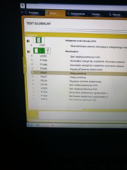

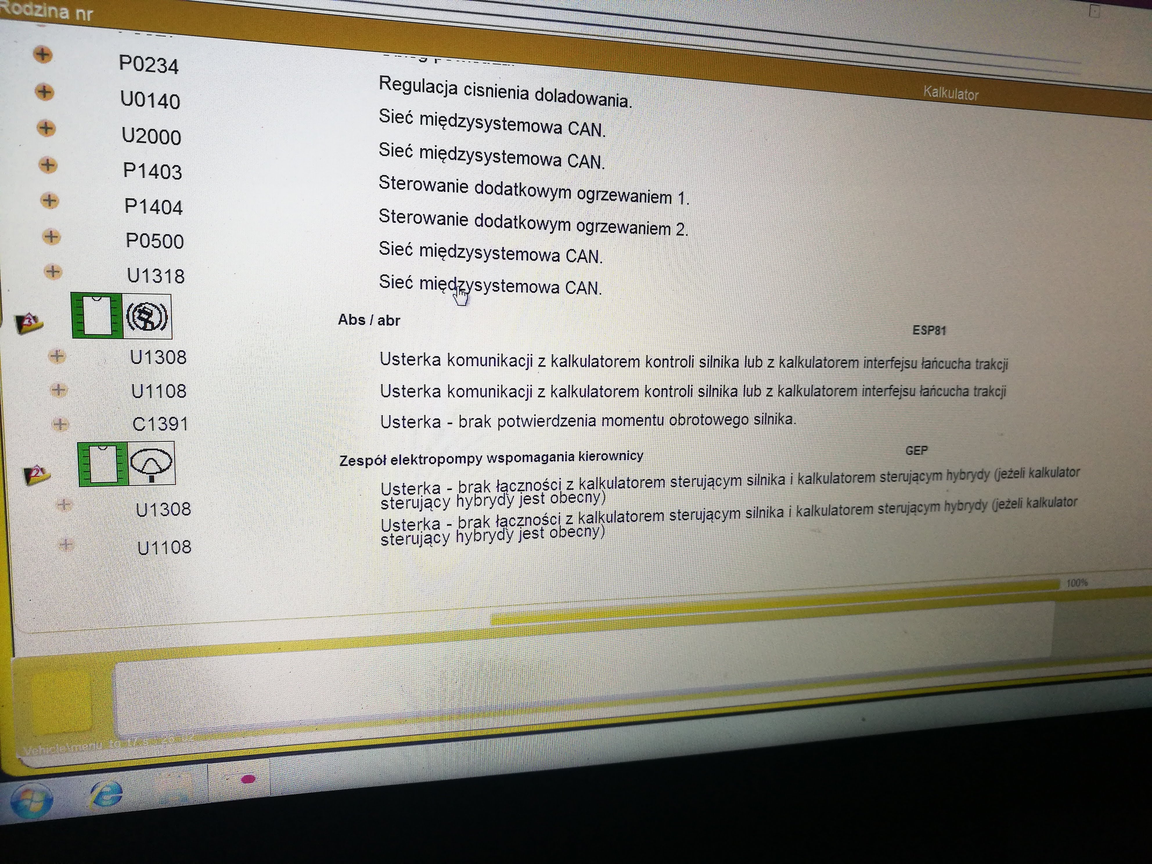

    od dłuższego czasu borykam się z problemem sieci CAN w swoim samochodzie, Peugeot 308SW, 1.6 eHDi. Problem ten ma dwa objawy, jednym z nich jest nie działający tempomat/limiter ( komputer w trakcie jazdy pokazuje aby przekroczyć prędkość 30km/h pomimo znacznie większej prędkości). Jeździłem z komputerem i w ABS, oraz sterowniku silnika prędkość jest normalnie wyświetlana oraz kilometry normalnie lecą. Drugim dziwnym objawem jest fakt ze gdy auto stoi otwarte to nie można go od razu odpalić. Trzeba przekręcić kluczyk, poczekać aż otworzy się ekran, wyjąć kluczyk, poczekać aż ekran się zamknie a następnie auto odpala od razu. Sytuacja ta nie ma miejsca w większości przypadków gdy auto stoi zamknięte, wtedy od razu odpala. Ogólnie odpalić auto da się za pierwszym przekręceniem kluczyka, gdy po włączeniu zapłonu odczeka się chwile aż na wskaźniku zasięgu km na paliwie pojawi się ilość km a nie "---". Wtedy auto odpala lecz od razu wyskakuje błąd ESP. Dodam ze gdy auto nie chce odpalić i przekręca się kluczyk z pozycji zapłonu na kręcenie silnikiem to słychać tyknie przekaźnika w BSI.
    Mierzyłem przejścia kabli z kalkulatora ABS/ESP do BSI, do sterownika silnika, do pompy wspomagania i wszędzie niby jest dobre przejście. Wydaje mi się ze któryś moduł może robić jakiś szum lecz jak ustalić na 100% ? Podłączałem inne pompy ABS/ESP ( ta sama wtyczka lecz nie udało mi się dostać takich samych numerów) i nie dało to żadnego efektu.
    Poniżej umieszczam zdjęcia kodów błędów. Te błędu z "U" pojawiają się od razu po skasowaniu i włączeniu zapłonu.

    Na początku sprawdziłbym stan wtyczek tj. ABS, ECU, EPS. Gdzie auto było bite?

    Wszystkie wtyczki wygladaja dobrze, dodatkowo były zapuszczane kontaktem. Auto miało zmieniany silnik i wydaje mi się że moglo być zamoczone prawym przodem,nie dużo ale pompa wspomagania wygląda na taką lekko zabłocona ale nic więcej poza nią.

    Wszystko oryginalne, żadne kable nie są cięte, przejścia CAN wszystko jest.

    Zacząłbym od najprostszego - czyli od sprawdzenia czy moduły mają zasilanie kiedy trzeba i czy się prawidłowo usypiają. Taki problem może powstać nie tylko gdy któryś ze sterowników nie będzie miał zasilania, ale również wtedy kiedy go dostanie gdy nie powinien go mieć.

    Na 90% był wymieniany abs i jest nie skonfigurowany dobrze pod auto. W nowszych PSA wymiana jakiego kolwiek sterownika wprowadza jakieś dysfunkcje w systemie. Ostatnio w c3 aircros po wymianie magla błąd canu brak odczytu z czujnika skrętu, po telekodowaniu pod vin online wszysko zaczęło działać.

    Kolego zainteresuj się sterownikiem silnika. Miałem akurat peugeota3008 2.0hdi na Delphi DCM coś ok 2009r. Był tam błąd sieci can międzysystemowej i winnym był właśnie sterownik silnika. Nie tak dawno miałem traki sterownik w rękach i na chwilę pożyczyłem, jako że miałem go zgranego to na pałę podstawiłem i błędy komunikacji z ABS stały się nieaktywne i kontrolka zgasła. Skasować się ich nie dało bo wiadomo sterownik był zablokowany. Nie wiem jaki tam masz sterownik ale w delphim w środku jest taki układzik bga do którego właśnie jest doprowadzonych kilka par skrętek canu. Ja bym sprawdził czy czasami sterownik nie jest po zalaniu, woda do nich dostaje się po kablach przez złącze.

    Hmm to mozliwe zeby sterownik dzialal po zalaniu ? Dodam ze mialem robiony tuning sterownika w V-Tech Kraków i do wgrywania wsadu potrzebne bylo otwarcie sterownika i mysle ze jakby bylo to po zalaniu to ktos by to zauwazył.
    Sterownik to SID803EVO.
    Jak można sprawdzić sterownik, jedynie poprzez zamianke ?
