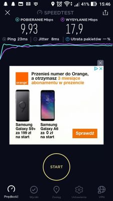

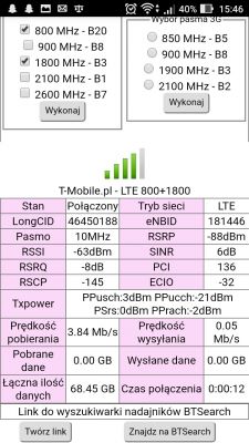

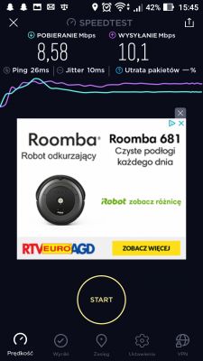

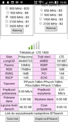

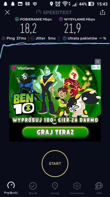

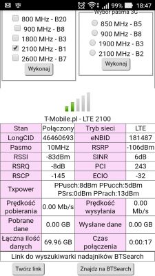

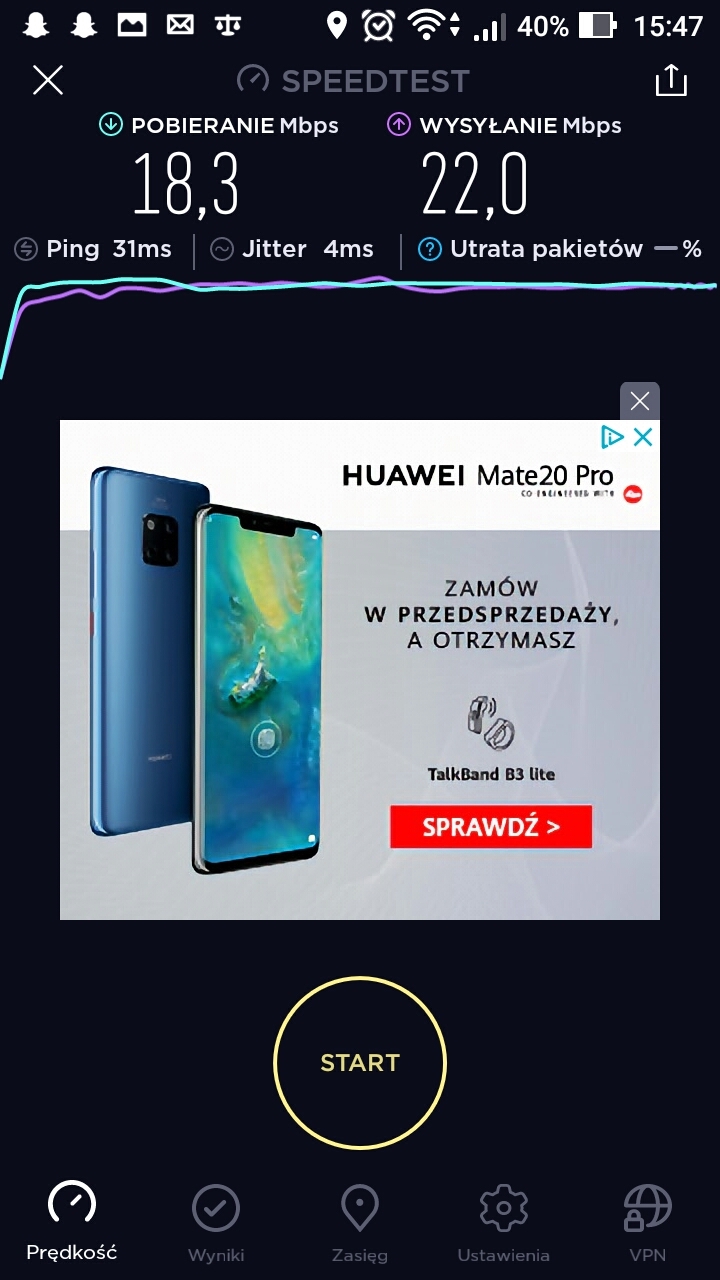

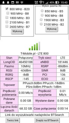

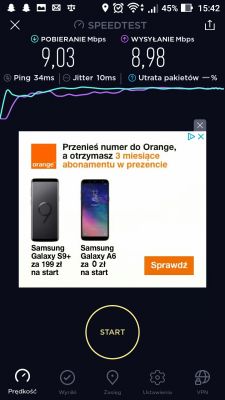

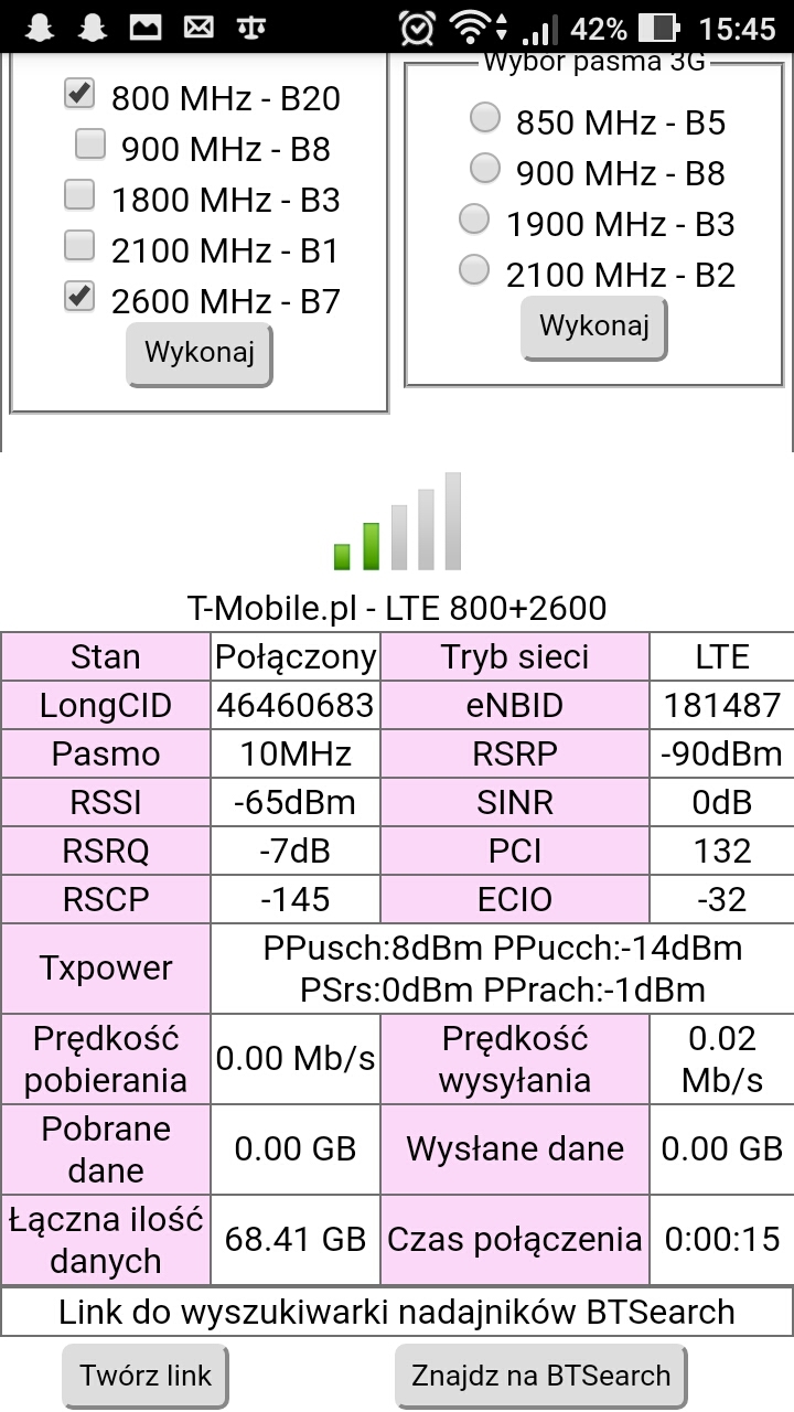

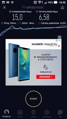

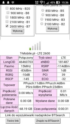

Posiadam ruter B525s od Tmobile z ofertą LTE bez limitu do 60Mb/s. Pomimo dobrej lokalizacji (Warszawa, ul. Strzygłowska) Nie mogę uzyskać na ruterze zasięgu lepszego niż 3 kreski. Download 15-18Mb/s, upload podobnie. Jak bawię się pasmami w hmanagerze to spada do 12 Mb/s. Dokupiłem anteny "Antena 2x12dbi 3G / 4G LTE CRC9 TS9 SMA HUAWEI ZTE" (allegro, niestety nie mogę wklejać linków) , ale czasami sygnał jest o 1 kreskę lepszy, a czasami słabszy od wbudowanej. Btsów jest sporo, większość ma pasmo lte2600 i 800.
Jak polepszyć sygnał i jaką teoretycznie prędkość maksymalną mógłbym osiągnąć?
Z góry dzięki za pomoc.
edit. Wyszedłem z ruterem na taras, lte automatyczne łapało nawet 24Mb/s downloadu.
