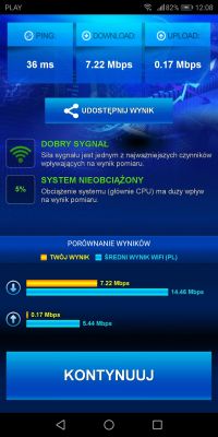

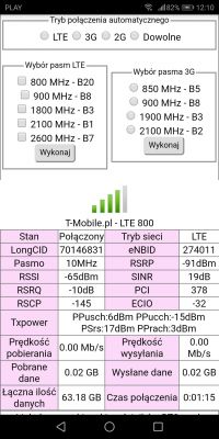

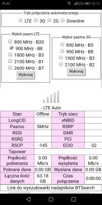

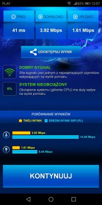

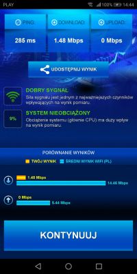

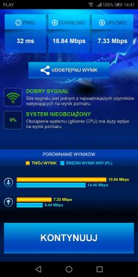

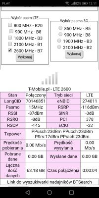

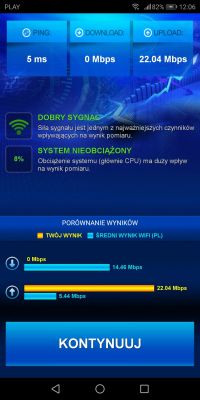

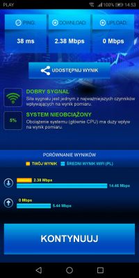

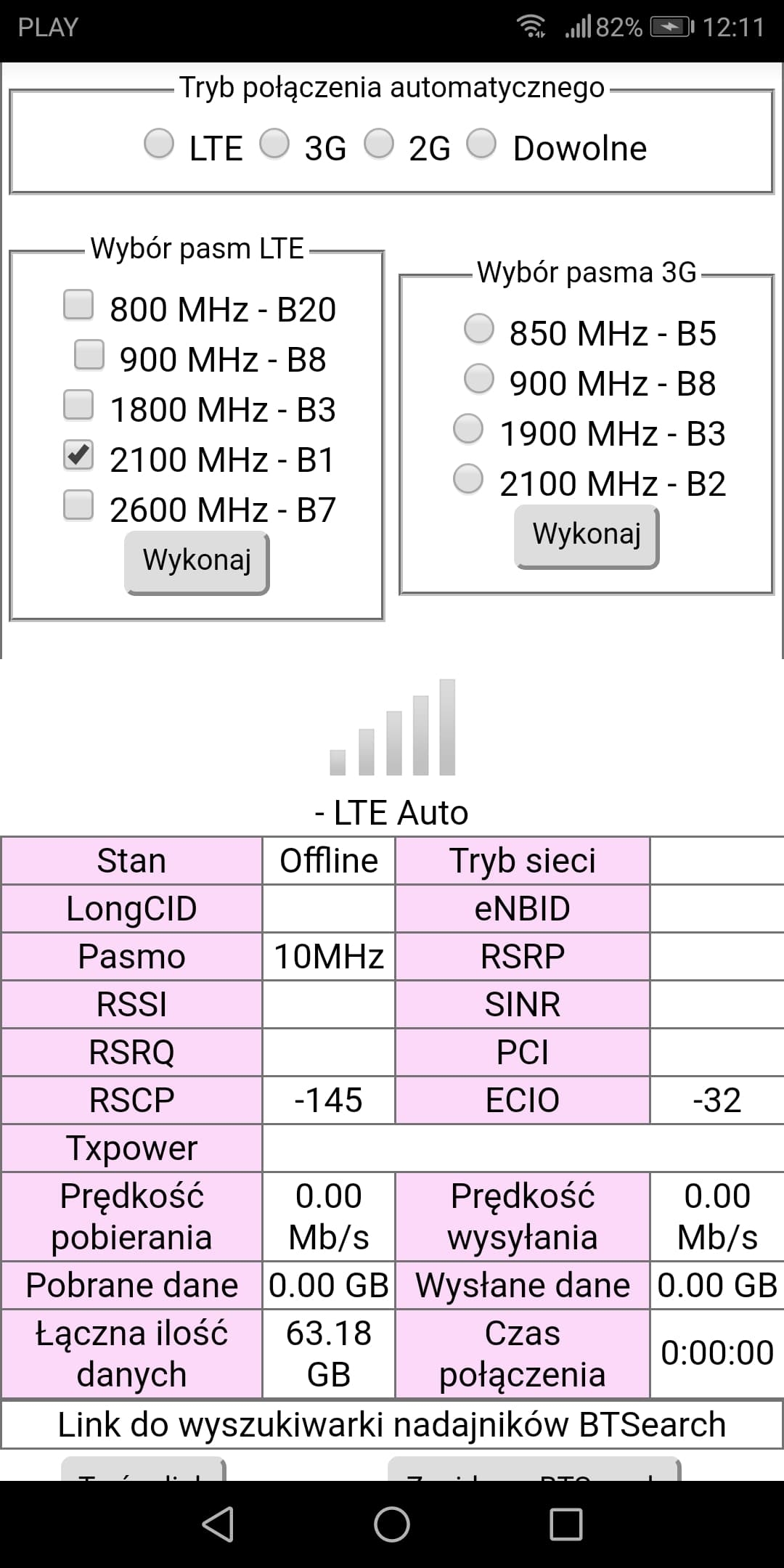

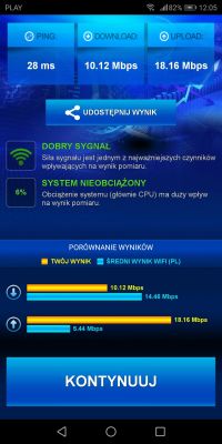

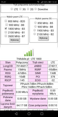

    Poniżej zamieszczam screeny z HManagera oraz SpeedTesty w kolejności 800, 900, 1800, 2100, 2600:
    Problem z prędkością internetu LTE od T-Mobile, router B525
    Problem z prędkością internetu LTE od T-Mobile, router B525Problem z prędkością internetu LTE od T-Mobile, router B525Problem z prędkością internetu LTE od T-Mobile, router B525Problem z prędkością internetu LTE od T-Mobile, router B525Problem z prędkością internetu LTE od T-Mobile, router B525Problem z prędkością internetu LTE od T-Mobile, router B525Problem z prędkością internetu LTE od T-Mobile, router B525Problem z prędkością internetu LTE od T-Mobile, router B525Problem z prędkością internetu LTE od T-Mobile, router B525

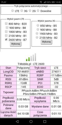

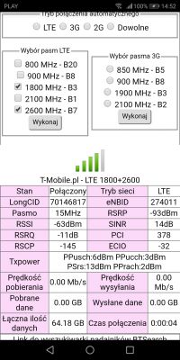

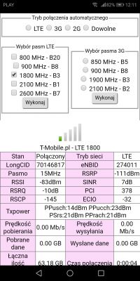

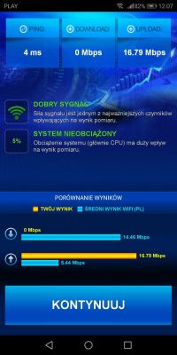

    Na LTE1800 i LTE2600 z tego BTS-a masz bardzo słabe parametry sygnału. Na co dzień łączysz się pewne z LTE800 i tu sygnał jest dobry ale pasmo jest przeciążone stad słabe prędkości. Sprawdź jeszcze CID oraz parametry sygnału i prędkości na LTE2600, LTE1800 oraz wybierając LTE2600+1800, router wystaw za okno. Oczywiście do poprawy zasięgu na wyzszych pasmach LTE konieczna będzie antena na 1800-2600MHz.

    Poniżej screeny (1800, 2600, 1800+2600):

    Jaką antenę polecacie wobec powyższego problemu?
Użytkownik zgłasza problemy z prędkością internetu LTE od T-Mobile, korzystając z routera B525. Mimo zasięgu na trzy kreski, prędkości wynoszą od 8 do 14 mb/s, co jest poniżej wykupionego pakietu 20 mb/s. Użytkownicy sugerują zastosowanie zewnętrznej anteny, aby poprawić sygnał, zwłaszcza na pasmach LTE1800 i LTE2600, które wykazują słabe parametry. Rekomendowane jest także przetestowanie różnych pasm LTE oraz umieszczenie routera w oknie. Proponowana antena to model dualny LTE o zysku 17 dBi, dedykowany dla pasm 1800-2600 MHz.
