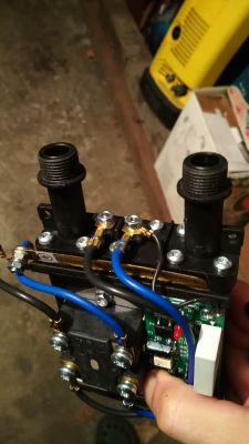

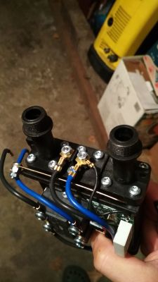

Koledzy posiadam podgrzewacz ze spaloną grzałką jak poniżej:

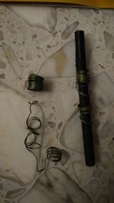

Okazało się, że uległa "spaleniu". W tej sytuacji podgrzewacz nadal sygnalizuje czerwoną diodą uruchomienie, ale woda nie jest podgrzewana.

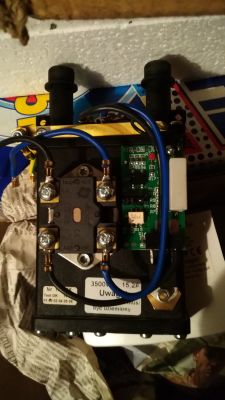

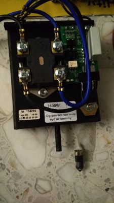

Sprawdzenie "przejścia/rezstancji jest banalne, podobnie jak rozbiórka i demontaż. Istotne jest żeby odkręcić nie tylko górną, ale również dolną pokrywę a przy montażu założyć metalową osłonkę od zbyt wysokiej temperatury wciskaną w ściankę pomiędzy tunelami grzałki.
W związku z powyższą sytuacją, kilka pytań:
1
czy uszkodzona grzałka ze zdjęć, mogła się, aż tak poskręcać ? czy może ktoś wcześniej próbował ją nieudolnie wyjąć ?
2
gdzie można kupić samą "spiralę" ? do Dafi, na allegro kosztuje 17 pln
, ale do Wijasa nigdzie niema . Serwis u producenta życzy sobie 60 pln, ale trzeba czekać ok 7 dni na naprawę oraz bawić się w wysyłki. Posłałęm kilka zapytań do hurtowni AGD i ogłoszeniodawców, ale mamy "święta"
3
czy po rozmontowaniu trzeba coś jeszcze wymieniać np O-ringi śrub podłączeniowych, grube i siolidne uszczelki pokryw (wyglądają jak nowe, rok prod 2016 i podgrzewacz mało używany) ?
4
posiadam jeszcze kika kolejnych takich samych podgrzewaczy,,, zauważyłem, że pomimo jednakowej mocy grzeją wodę do różnej temperatury (napięcie na zaciskach w trakcie pracy identyczne, temp wody na zasilaniu zbliżona-podobne układy) - może te słabiej grzejące mają zakamienioną grzałkę/spiralę grzejną ?
