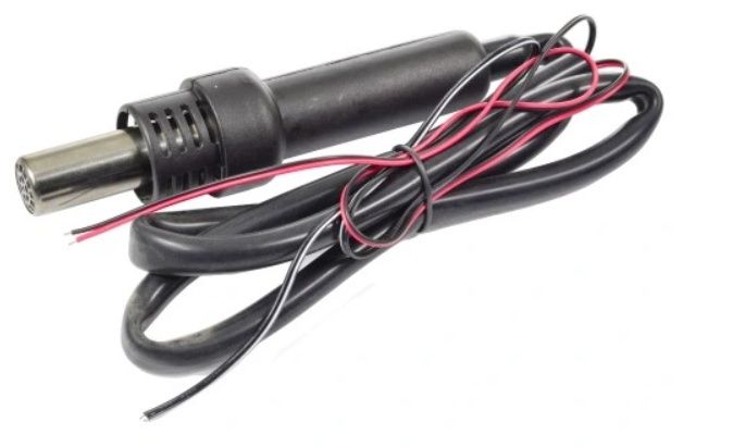

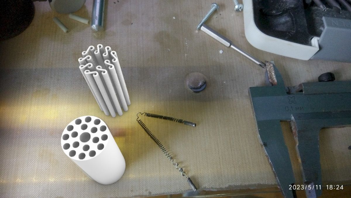

    Mam kłopot z 'HOT AIR-em'.
    Kupiłem (ze względu na koszty) uszkodzonego Wellera, jak w tytule.
    Wszystko działa, oprócz grzania. :/
    Znalazłem uszkodzony/przepalony element grzejny.
    Doradźcie, gdzie coś podobnego kupić, albo jak zrobić spiralę samemu, o ile to możliwe, albo jak sobie inaczej poradzić.
    W instrukcji piszą, że 'maszynka' ma 820 W, mam rozumieć, że całość i element grzejny powinien być wówczas około 500/600 W?

    Zmierz średnicę drutu oporowego.
    Rozciągnij i wyprostuj drut oporowy tak, żeby miał 1 metr i zmierz, jaką ma rezystancję na 1 metrze.
    Rozciągnij wszystkie kawałki i zmierz ile metrów masz kupić takiego drutu oporowego.
    Jak będziesz miał te informacje, to możesz zacząć szukać odpowiedniego drutu oporowego.
    Następnie pozostaje Ci nawinięcie i ułożenie odpowiedniej ilości zwojów i jeśli ze sterowaniem jest wszystko OK, to powinno ruszyć.

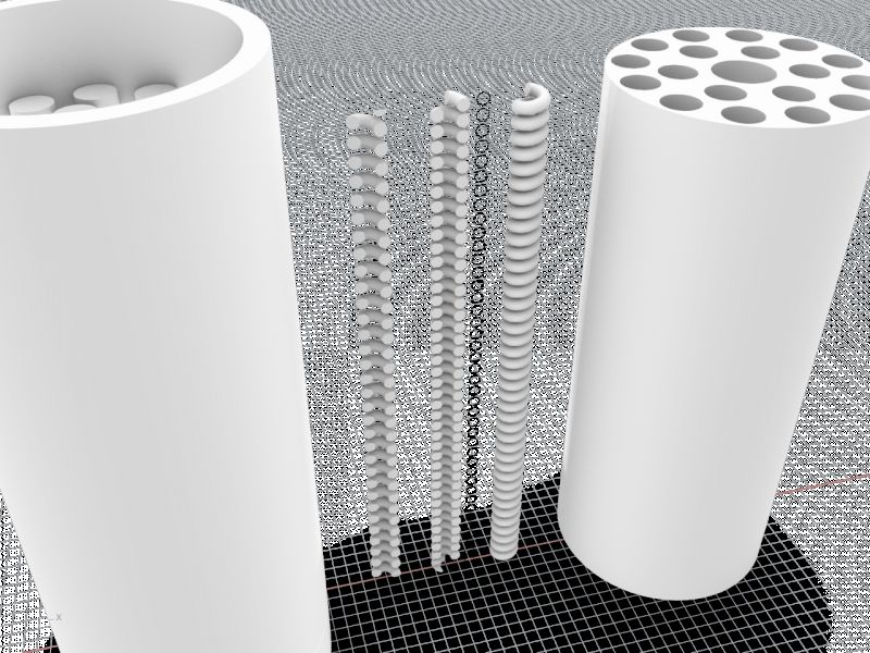

    Dziękuję za tak szybką odpowiedź.
    Średnica drutu, to 0.4mm
    Na długości 1m opór to 11.3Ω
    Nie było łatwo ten drut wyprostować, bo wyjąłem z grzałki same 'ogryzki', a tym bardziej przegrzany, ale w końcu się udało.
    Teraz kto mądrzejszy ode mnie odpowie jaki to ma być drut (bo niemiecki się przegrzał) i ile go trzeba, bo to musi być spirala o średnicy około 2mm (bo 2.5mm mają otworki w krzemionce) i na czym ten drut nawinąć, żeby osiągnąć tak małą średnicę?

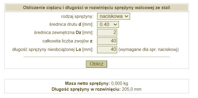

    18 otworów w grzałce razy 40mm jej długość to około 72cm spirali.

    Skoro średnica drutu 0,4mm, a otworu 2mm, to ja bym takie spiralki nawinął na wiertło 1.5mm.
    Tylko jeszcze pozostaje kwestia ile zwoi masz na jednej sekcji.
    Musisz jeszcze pamiętać, żeby zwoje były nawinięte tak, żeby się nie zwierały z sąsiednimi zwojami, czyli żeby zachować regularne odstępy i rezystancję.
    12 Ω/m ma kanthal A1 i raczej taki bym kupił. Jest trochę tańszy kanthal D ma opór 10,7 Ω/m ale ma nieco niższą temperaturę użytkowania.
    Ilość trzeba sobie wyliczyć - liczbę zwojów pomnożyć przez 6,28.

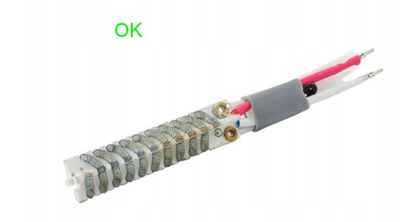

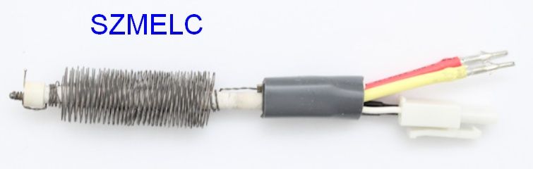

    Zdjęcia z amerykańskiego ebay-a, bo były ładniejsze niż moje.
    Mój WELLER-ek jest na 230V
    Mimo wszystko zazdroszczę Ci wprawnego oka :)
    Ja nawet niczego przybliżonego wymiarami nie znalazłem, jakieś grzały po 1600W.

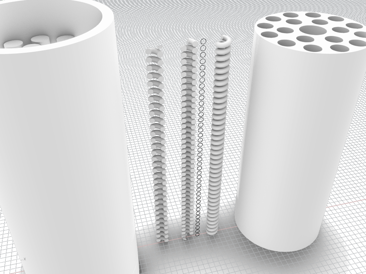

    To nie tak. Podczas nawijania układamy drut tak że drut do drutu się styka. Po zdjęciu z pręta rozciągamy wg. potrzeb.
    Jeżeli chodzi o pręt to najprościej kupić wiertła ø 1,4, 1,5 i 1,6 mm. na którymś z nich powinno wyjść jak należy. Nawijamy sekcjami i długości trzpieni wierteł powinny mieć ze 4 cm długości.
    Imadełko jakieś może być pomocne.

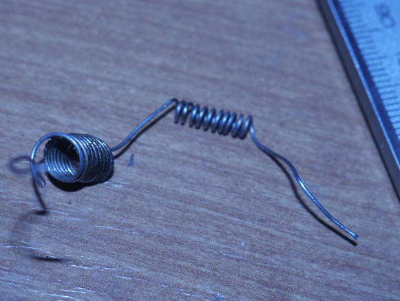

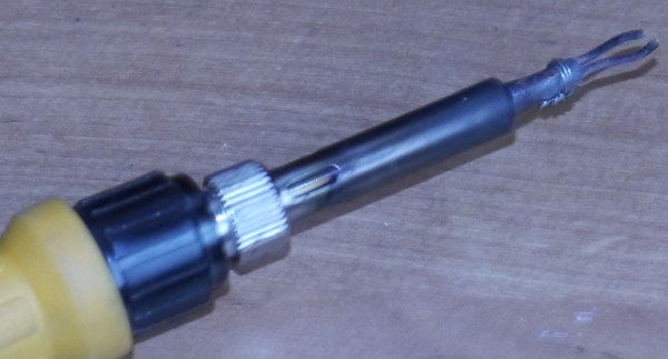

    Na pewno nawijałem kanthal D. Ostatni raz kilka tygodni temu.
    Weller WHA-2000 - Uszkodzony element grzejny, radzimy zakup bądź naprawę własnoręczną.
    Tutaj nawijałem w innym celu, trzpień grota ma 4 mm średnicy, ale sam drut (0,5 mm) skręciłem wzajemnie aby zacisnąć mocowanie.
    Tak więc możliwe możliwe jest nawinięcie drutu 0,5 mm na trzpień np. 1 mm.

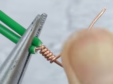

    PermBan napisał:
    wiertarka będzie obracać wiertło,
    nie robimy tego w wiertarce.

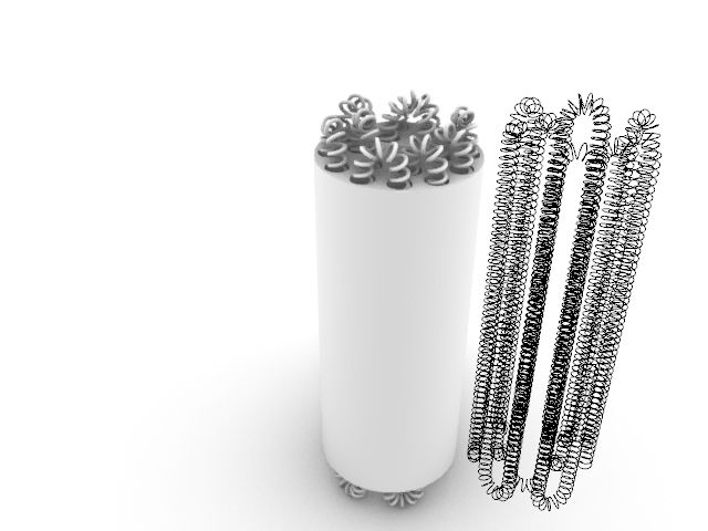

    Robimy to palcami.
    Tu akurat drut miedziany ale zasada jest taka sama.
    PermBan napisał:
    Ale gdzie znajdę coś co ma około metra długości,
    Potrzebny jest trzpień i długości 25-30 mm.
    Na obrazku są dwie sekcje ale my nawijamy tyle sekcji ile było w oryginalnej spirali.
    Nawijamy ciasno (chyba po 30 zwojów) a potem rozciągamy każdą sekcję do 40 mm.

    Z obliczeń wychodzi jakieś 40 zwojów na jeden otwór.
    Przy tym przekroju na jeden zwój spiralę przypadnie jakieś 200mm drutu
    20cm x 18 = 360cm łącznie na same spiral
    3.6m drutu nie licząc tych połączeń pomiędzy spiralami i odejść do połączenia z pcb.
    http://www.springs.com.pl/oblicz.php
    820W
    230V
    65 Ohm/ 3.6m = 16-18 Ohm na 1m
    0.40mm przekrój
    Inna opcja to zakup gotowej spirali 4m
    https://www.drutoporowy.pl/spirala-grzejna-z-drutu-040mm-fi23mm-l4m-1szt-p-457.html
    https://www.drutoporowy.pl/spirala-grzejna-z-drutu-030mm-fi21mm-l4m-1szt-p-450.html
    Przewlec przez otwory i gotowe.

    Podobne z wyglądu wkłady ceramiczne są w grzałkach Leister ale z wymiarami już nie wiem czy by spasowały. Lub coś z tego:
    Te grzałki nawet nie są zbliżone wymiarami do potrzebnej, napisałem jednak e-maila do firmy i poczekam na odpowiedź. O ile zajmują się grzałkami, to nie sądzę, żeby chciało im się tworzyć jedną, bądź dwie sztuki dla mnie, a jeśli już to cena będzie kosmiczna - chyba.
    ps.1
    Fajnie edytowałeś moje zdjęcie :)
    Robimy to palcami.
    Wybacz, ale jakoś sobie tego nie wyobrażam, żeby trafić z wymiarami i odstępami pomiędzy spiralkami idealnie. 18 x ćwierć milimetra pomyłki i odstęp między dwoma ostatnimi uzwojeniami wypadnie wewnątrz otworu krzemionki(?) :/
    Aaaale pomysłu nie odrzucam i dzięki kolego!!
    Jeśli wszystko inne zawiedzie, to będę 'szydełkował', bo tematu nie odpuszczę.
    ps4.
    Właśnie dostałem wiadomość z e-bay, że ktoś ma (na składzie) pręt o średnicy 1mm - zadałem jednak pytanie o max. moment skręcający dla takiej igły.
    Czekam na odpowiedź.
    Może jestem w błędzie, ale wydaje mi się że byłoby łatwiej nawinąć na takim pręcie/igle całą długość grzałki, a dopiero później odmierzać 40 milimetrowe odcinki i odstępy?
    Albo odcinek około 80 cm gotowej spiralki najpierw przetestować, a później przeplatać w krzemionce i na bieżąco rozciągać/tworzyć odstępy??
    A raz (testem) zagrzany prądem drut oporowy nie straci swojej sprężystości? Ten przepalony jest kruchy, jednak dało się cząstkę rozciągnąć do mierzenia.
    Eeech setki pytań, a to nie fizyka kwantowa ;)
    Zginający jest istotny, nie skręcający. Zresztą i tak nie odpowiedzą.
    To tylko tak groźnie wygląda:
    Może warto trochę potrenować?

    Są druty oporowe izolowane.
    No albo zakup innej kolby

    PermBan napisał:
    ak, że temat zginania udałby się ominąć - co o tym myślisz?
    Na biurku miałem kawałek spiralki grzejnej i igłę punkcyjna 2mm.
    W minutę skręciłem kawałek spirali z drutu 0,5 mm.
    Nie wiem czego się boisz.
    Może jednak sprawdź czy Twój Weller ma sterowanie na termoparę. Wówczas opcja z zakupem innej kolby nie nie byłaby głupia.

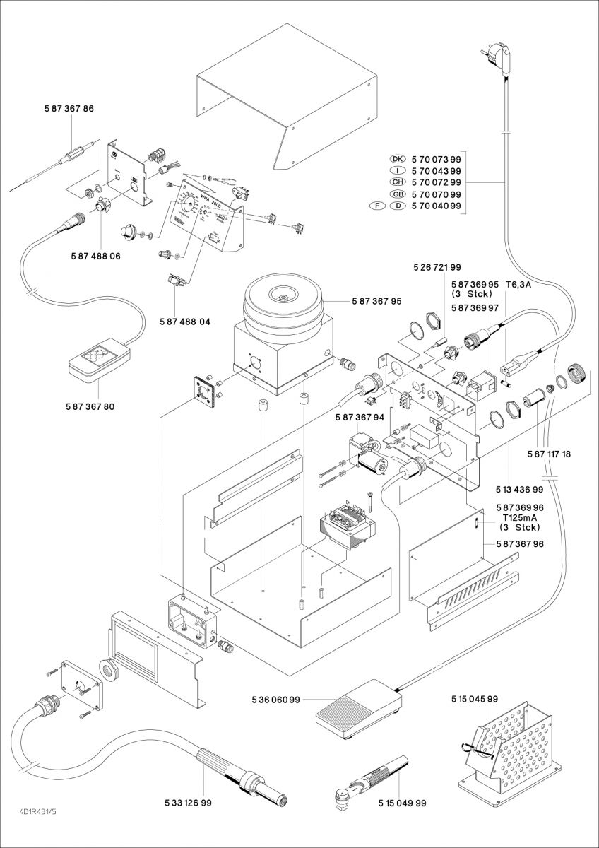

    Nie wiem, czy to pomoże, ale mam schemat z numerami części zamiennych.
    Może na przyszłość warto zachować.
    Poniżej zamieszczam WHA-2000.
