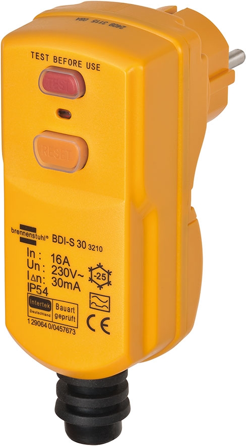

    Czy wyłącznik różnicowo prądowy tego typu nadaje się do wanny z hydromasażem ? Instalacja 2-żyłowa.
    Różnicówka w gniazdko, juz wiem że zabawka .. Zamykam.
    Do stosowania na wolnym powietrzu, IP 54.
    Idealny wyłącznik bezpieczeństwa do zainstalowania w często używanych urządzeniach elektrycznych.
    Skuteczna ochrona przed wypadkami z prądem. W jednej chwili odcina dopływ prądu z sieci, gdy dojdzie do wystąpienia prądów różnicowych.
    Wtyczka z dwoma stykami.
    Napięcie znamionowe: 230 V
    Różnicowe natężenie znamionowe: 30 mA
    Czas wyzwalania: 30ms
    Natężenie znamionowe: 16 A
    Maksymalne obciążenie 3500W
    Specjalne zaciski do podłączenia przewodów od 3G0,75 do 3G2,5
    Opakowanie typu blister.

    Kolego, instalacja nic to do rzeczy niema, bo nawet jeśli jakimś cudem byłyby w niej oddzielone PE i N to i tak tego urządzenia nie możesz użyć do zasilania wanny z hydromasażem. Bo, pod wanną i w jej pobliżu nie może się znajdować żadne gniazdo ani żadne przewody na zewnątrz ściany.
    Arkusz 7-701 wiadomej normy głęboko się kłania.

    Ten sprzęt to gadżet, zabawka. Mało tego jest niebezpieczny.
    W ten sposób nawet w gnieździe z zerowaniem pozbawiasz się ochrony. Jedynym środkiem ochrony staje się ta zabawka. Co przy:
    Powoduje że przeświadczony o ochronie znajdziesz się w śmiertelnym zagrożeniu.
