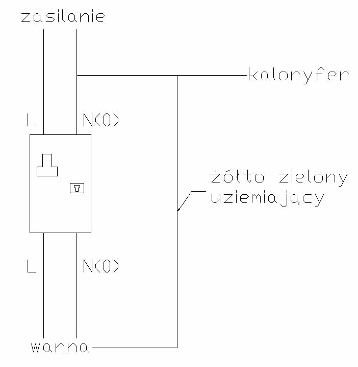

    Tak też mniej więcej tłumaczył mi to ,,pewien elektryk". W ciągu 15 minut postaram się wrzucic schemat tego połączenia (czy dobrze zrozumiałem)- dzięki.
    Sorry za schemat i proszę nie krzyczec jak źle zrozumiałem.Zabezpieczenie wanny z hydromasażem- instalacja 2-żyłowa
    Sorry za schemat i proszę nie krzyczec jak źle zrozumiałem. (Nieco większy schemat)Zabezpieczenie wanny z hydromasażem- instalacja 2-żyłowa

    Jeżeli przewody zasilające mają 2,5mm kw. a przewody od wanny 1,5mm kw. to mogę czuc się bezpiecznie?
    Proszę o komentarz do schematu. Czy dobrze zrozumiałem? Dziękuję.

    Zapomnieliscie o jednym. Punkt rozdziału PEN na PE i N musi byc uziemiony gdyz w przypadku uszkodzenia przewodu PEN na wannie moze sie pojawic napiecie sieci!!! tragedia murowana ! niemniej jednak roznicowka w takim polaczeniu bedzie dzialac prawidlowo.

    Podobno to nielegalne (do kaloryfera), ale może byłoby jeszcze bezpieczniej?
  • #12 3120410
    Molejnic
    Posty: 338
    Pomógł: 35
    Ocena: 98
    tygrys_michal powiedział
    a róznicówka co zrobi jak bedzie miała różnice pomiędzy prądem płynącym przez przewód fazowy L a płynącym przez przewód neutralny N - wyłączy bo to bedzie objaw przebicia. Uziemiony to może powinien być tylko jak to wykonać technicznie -bednarka z uziomem raczej nie wchodzi w gre a
    rafcio772 powiedział
    to jest zakazane bo:
    - część instalacji może byc wykonana z plastiku - nie przewodzi prądu,
    - co jak ktoś przetnie rurę - jemu się zaiskrzy i może to przezyje a ten w wanie też ma duże szanse na porażenie,
    - co jak się uszkodzi instalacja i róznicówka - wymordujesz pół osiedla.
    Lepiej wykonać poprawnie całą instalację - dobrze poskrecać połączenia, odpowiednie przekroje przewodów, bezpiecznik na tej instalacji taki jak zaleca producent wanny (dobrany też do przekroju przewodów).

    Zabezpieczenie tej wanny wykonać na wyłączniku rużnicowo-pradowym
    z dobrana moca dla urzadzeń wanny,prąd różnicowy tego wyłącznika TYLKO
    10mA Miejsce rozdziału przewodu neutralnego na N i PE musi być
    UZIEMIONE i to skutecznie do instalacji uziemiajacej.Żadne rury kaloryfery
    gazy CO ,tylko specjalnie prowadzony przewód do tego punktu połaczony
    z uziomem o opornosci niewiększej niż 30 Ω max.Wanna jest miejscem
    szczególnie NIEBEZPIECZNYM i porazenie tam raczej tródne do przeżycia.
    Przepisy nawet mówia o stosowaniu NAPIĘCIA BEZPIECZNEGO czyli
    obniżonego a nawet separowanego.Przed wykonaniem tej instalacji należy
    się dobrze zastanowić ,bo błędy sa zbyt kosztowne:!:
