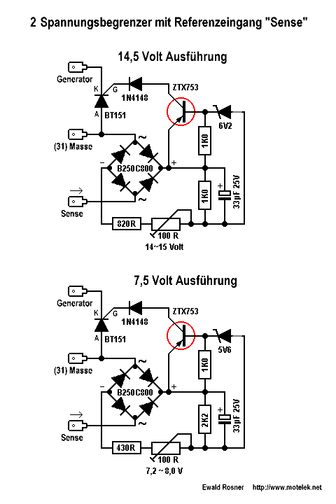

    Cześć, chcę zbudować sobie regulator napięcia, który posłuży mi do ładowania akumulatora przez prostownik, oraz drugi egzemplarz do użytku w motorowerze. Sprawa wygląda tak, że mam prostownik starego typu. Ma on jedynie transformator, diody prostownicze i przełącznik 6/12V. Przy dłuższym ładowaniu akumulatora okazuje się, że przekraczane jest dopuszczalne napięcie ładowania akumulatora.
    Czy z poniższego regulatora będę zadowolony? Wzorowałem się na załączonym schemacie ideowym , cytowanym tutaj wiele razy. Ewentualnie proszę o wskazanie innej, sprawdzonej konstrukcji.
    Budowa regulatora napięcia 6V - schemat i komponenty Budowa regulatora napięcia 6V - schemat i komponenty
    Zaznaczam, że na schemacie PCB dioda Zenera widnieje jako zwykła dioda prostownicza. Mostek prostowniczy również będzie inny, nie sprawdziłem jeszcze jakich wymiarów mostek posiadam.

    Te regulatory są raczej do prądnic (i to prądu zmiennego, może alternatorów - zauważ 'Generator', gdzie byś to podłączył?), nie do prostownika z transformatorem. Skąd je wziąłeś?
    Na forum jest sporo układów prostowników do ładowania akumulatorów - chociażby projekt jozefg - ale on jest na 12V, na 6V trzeba by sporo pozmieniać (pewnie nie tylko diodę Zenera, ale i oporniki); jest układ na LM317, ma on taką wadę, że ładuje do określonego napięcia i potem je trzyma (akumulator "6V" należałoby naładować do 7.2V-7.5V i potem odłączyć, albo ładować do 6.75V i trzymać to napięcie przez długi czas, przez co trzeba długo czekać na w miarę pełne naładowanie); są jakieś układy z odłączaniem przez przekaźnik...

    Mój prostownik to stary Bester, pewnie z lat siedemdziesiątych lub osiemdziesiątych. Napięcie po kilku godzinach ładowania akumulatora 6V 11Ah dobija do 8V. Wydawało mi się, że jeśli źródłem zasilania jest cewka lub transformator, to nie ma większej różnicy. Ewentualnie jestem bardzo zadowolony z takiej konstrukcji, tylko co trzeba byłoby zmienić by był odpowiedni dla 6V?

    Nie wygląda mi ona sensownie - włączenie tyrystora powoduje, że prąd z uzwojenia (AC) ma drogę przez ten tyrystor i przez dwie z czterech czarnych diod mostka. To może być używane z generatorem, który ma ograniczenie prądu, albo z transformatorem, który ma dużą indukcyjność rozproszenia (tak konstruowano transformatory do spawarek), ale nie ze zwykłym transformatorem. Poszukaj choćby układu ładowarki z LM317, będzie lepszy i prostszy.
