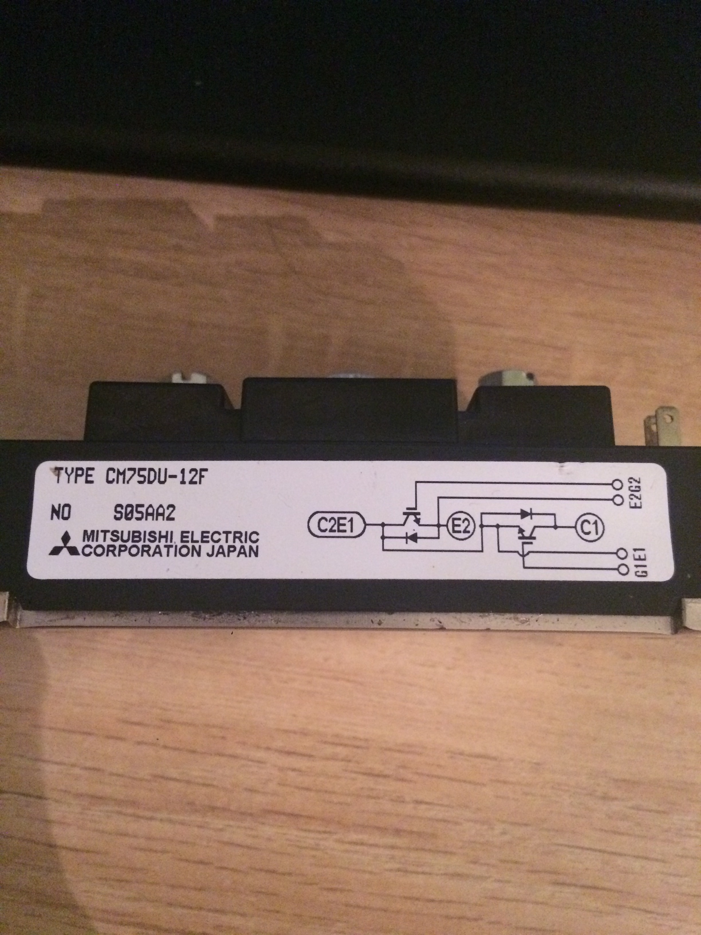

    Witam posiadam trafo 3 fazowe i mostek prostowniczy 3 fazowy nie wiem w jak sposób zrobić układ regulacji. Można by regulować prąd tyrystorem podłączonym za mostkiem ? Proszę o przykładowe schematy prostej regulacji.

    Jak zbudować układ regulacji prądu w spawarce 3-fazowej z tyrystorem?
    Posiadam jeszcze taki tranzystor igbt może coś z tego by wyszło
    Nic by nie wyszlo.
