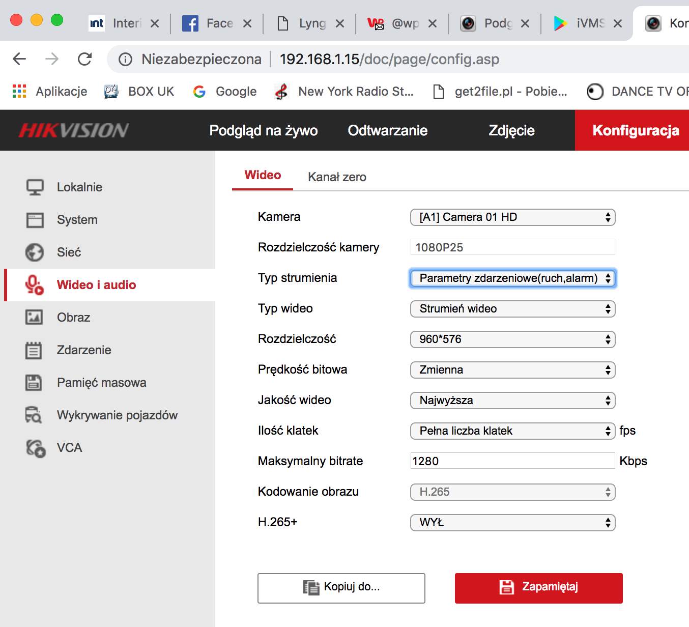

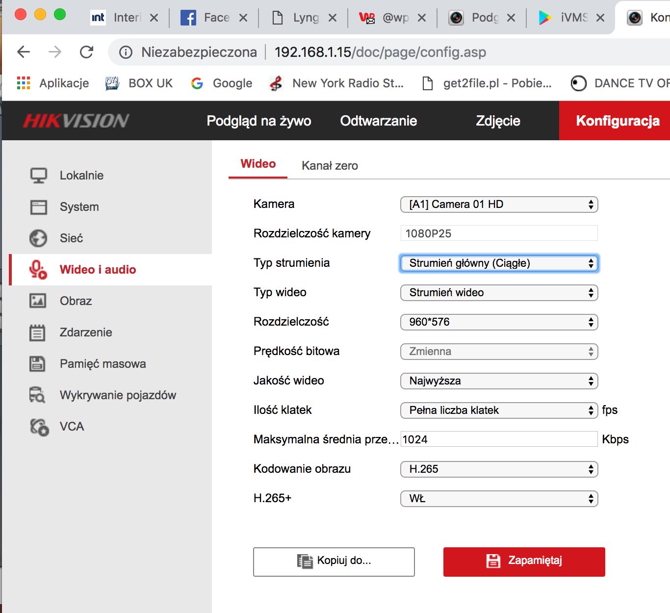

    Kamery nie dokładnie modelu pamietam ale chyba ten Kamera przemysłowa TVI/AHD/CVI/CVBS HIKVISION DS-2CE16D0T-IT3F/2.8
    Na tabletach ustawiono strumien główny ze wzgledu na jakość płynnosc po za domem strumien pomocniczy kompresja kodaka jestem w stanie zmnieszyc przesyl danych przy ustawionym jakosci obrazie aktualnych dzieki kodekowi H.265/H.265+ aktualnie uzywam h264. bo tylko taki ma ten rejstrator. Router ASUS model N17U nie brałem od dostawcy tylko własny do tego zdalny podglad przez serwer asus.com przekierowany został

    Dodam jeszcze że interesuje mnie zapis nagrań Obsługa kompresji H.265+ / H.265 /ze względu na pojemność dysku , oraz przesyłania obrazu poprzez sieć .
    DS-7104HQHI-K1 ten posiada H.265+.
    ardianvip napisał:
    było by w czasie rzeczywistym 25/kl
    Te rejestratory nie nagrywają w tylu klatkach.
    ardianvip napisał:
    do tego przy rozdzielczosci full hd nagranie było beznadziejne i nie było możliwosci ustawic w kodeku h256
    Poustawiałeś jakość i rozdzielczość na odpowiednią?
    Co do obu rejestratorów(jak i wymagań do nich!) to są to modele BUDŻETOWE. Resztę uwag koledzy wyżej dopisali.
    Pomogłem? Kup mi kawę.
  • #18 17588831

    ardianvip napisał:
    Jakoś nagrań Funkcja nagrywania 1080p lite - nagrywanie w rozdzielczości 960x1080 przy 25kl./s, myśle że wystarczy ,zależało mi na płynnym nagraniu i podglądzie.
    Czy zdajesz sobie sprawę jak takie nagranie w 1080N wygląda na nagraniu? Brzydko mówiąc: jest ono do du*y.
    Chociaż nie wiem po co Ci aż 25 klatek, skoro już przy 10-12 wszystko masz płynnie nagrane. A jak już tak koniecznie chcesz 25klatek to zamów model mniej ekonomiczny.

    dawidedziu napisał:
    ? hmmm to wtedy ustawie na ... 15 kl/s @ 1920 x 1080 jesli bedzie kiepsko w jakosci 960x1080 przy 25kl./s
  • #26 17590280
    dawidedziu
    specjalista-kamery przemysłowe
    Posty: 3007
    Pomógł: 500
    Ocena: 642
    No dokładnie tak zrób. Te 1080N to jakieś nieporozumienie, coś jak kiedyś proporcje 4:3 w filmach.
    ardianvip napisał:
    P.S myślałem o firmie DAHUA lecz znajmomi wspominali że urządzenia takie jak Tablety często sie wiesza, ja na HIKVISION nie widze takiego problemu chodzi o aplikacje że jest bardziej stabilna .
    Na różnych telefonach, nawet takich 5letnich nic się nie wykrzacza, działa prawidłowo.
    Chodzi mi dokładnie o 3 tablety na systemie ios , oraz telefony . Tablety chodzą 24/h i nie chce niespodzianki ze nagle za 2 dni coś sie zawiesi , tak znajomych 2 wspominało ,nie chce oceniać nie widziałem tego na własne oczy. niestety tylko możliwy podgląd na tabletach monitor nie wchodzi w grę .

    W domu na tabletach idzie po WI-FI i jest ok , po za domem czasem podglad , z neostrada jest ok . problemy miałem w sieci LTE , dlatego zrezygnowałem i wróciłem do neostrady
  • #30 17606638
    ardianvip
    Poziom 8  
    Posty: 27
    Witam zakupiłem ten rejestrator DS-7204HQHI-K1 hikvision wszystko ok gra jest tylko jeden problem gdy mam ustawione na kodowanie obrazu H.265+ to (strumień głowny ciagly) jest ok za to strumien (parametry zdarzeniowe) H.265+- wywala na wył. Natomiast jesli mam ustawione H.264+ to oba strumienie jest ok (parametry zdarzeniowe) nagrywaja wtedy w H.264+. ? czy coś pominąłem ? przykładowo screen (dopiero ustawiam) Wybór rejestratora Hikvision DS-7104HQHI-K1 vs DS-7104HQHI-F1/N dla 4 kamer Wybór rejestratora Hikvision DS-7104HQHI-K1 vs DS-7104HQHI-F1/N dla 4 kamer
