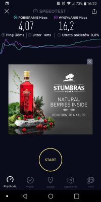

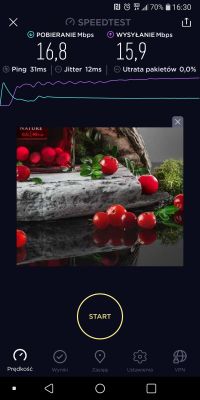

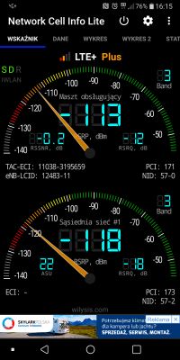

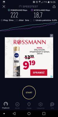

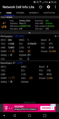

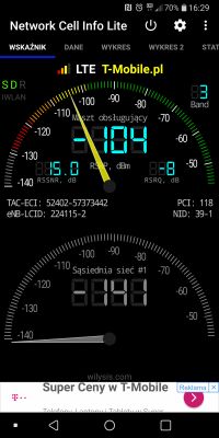

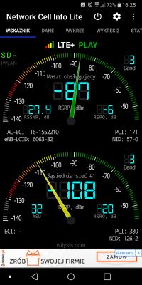

    Witam zakupiłem starter z t-mobile oraz play właśnie przetestowałem i wyniki są nastepujące
    Urządzenie Testowe: LG V30 Android 8.0.0
    Programy Testowe:Network Cell Info Lite oraz Speedtest
    Wyniki:
    PLUS Rekomendacje internetu mobilnego bez limitu GB dla 50°43'53.2N 21°47'14.8E Rekomendacje internetu mobilnego bez limitu GB dla 50°43'53.2N 21°47'14.8E
    PLAY Rekomendacje internetu mobilnego bez limitu GB dla 50°43'53.2N 21°47'14.8E Rekomendacje internetu mobilnego bez limitu GB dla 50°43'53.2N 21°47'14.8E
    T-Mobile Rekomendacje internetu mobilnego bez limitu GB dla 50°43'53.2N 21°47'14.8E Rekomendacje internetu mobilnego bez limitu GB dla 50°43'53.2N 21°47'14.8E
    Powtórzę testy w godzinach wieczornych PLAY wypada znakomicie lecz troszkę martwi mnie limit 300gb w T-Mobile rzekomo brak jakich kolwiek limitów i lejków lecz niestety wyniki jak widać

    Jak widzisz trafiłem w dziesiątkę z tym Play ale to kwestia wiedzy a nie przypadku, agregacja LTE1800 jako pasmo podstawowe i jako dodatkowe LTE2600 i pewnie jeszcze LTE2100/800.Sygnał na LTE1800 bardzo dobry. W T-mobile połaczenie z BTS-em LTE1800 NetWorks z Sandomierskiej, sygnał dostateczny ale speedtest pokazuje już ze BTS się zapycha, wieczorem może być gorzej. Padliny z Plusa nawet nie ma co komentować. Agregacja LTE1800+900, sygnał na LTE1800 jako pasmo podstawowe tragiczny. Ten operator i jego sieć LTE zaczyna sięgać dna w wielu lokalizacjach. Dodanie wydmuszki LTE900 na 5MHz zamiast LTE800Sferii nic nie zmieniło.

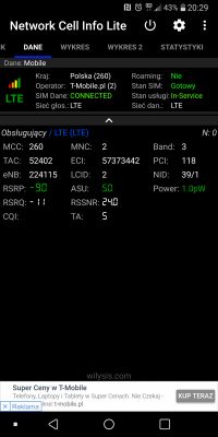

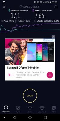

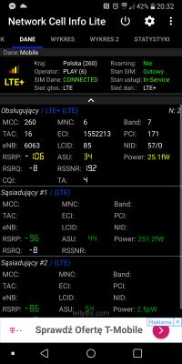

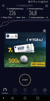

    Ponowne Testy
    T-Mobile
    Pozostaje pytanie jaki sprzęt w play wybrać

    W Play bierze się B715 , agreguje trzy pasma LTE ale oferta tylko 200GB/m-c. Ludzie robią też taka kombinację, biorą ofertę 300GBza 79,99 zł z B2368 ale na własność za 49 zł, są takie oferty w salonach. Nie na wypożyczenie i sprzedają i za to kupują B715 na wolnym rynku. Możesz tez zrobić test na tym B2368 i zadecydować co dalej, agreguje 2 pasma LTE. Play u ciebie to jest kozak, widać ze BTS dziewiczy. Sam widzisz z czego korzystałeś dotychczas, CP/Plus to jest ogólnopolska padlina ale u ciebie to już dno i metr mułu. tak kończy operator który od lat nie modernizuje sieci LTE i oszczędza na klientach.
