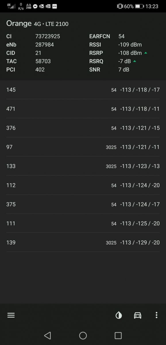

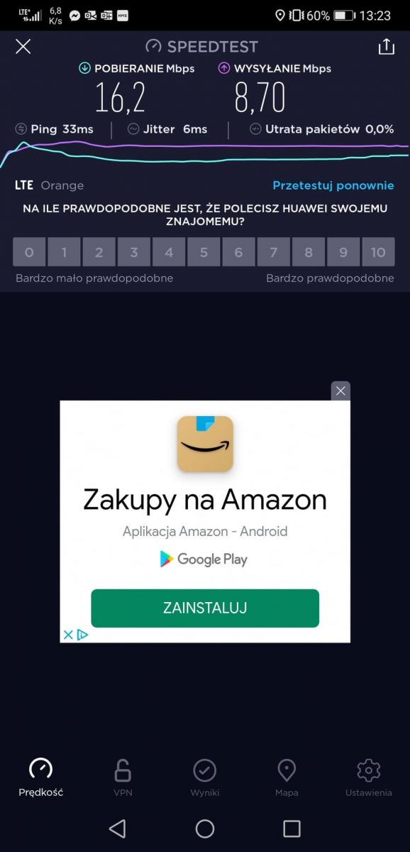

    Robiłem test na telefonie (speedtest) w przypadku Orange - D: ~23 Mbps, U: ~5 Mbps w budynku na piętrze (na zewnątrz nieznacznie więcej - o 1-2 Mbps w przypadku downloadu). Brak mi jednak wiedzy i doświadczenia żeby określić, która z ofert będzie najkorzystniejsza.

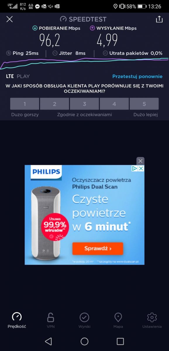

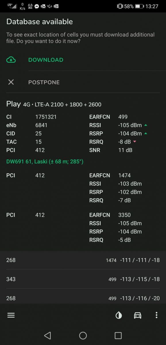

    Play posiada w Zalesiu stację bazową z agregacją 4 pasm LTE i to on jest tam optymalnym operatorem ale trzeba zrobić jego test na zewnątrz na telefonie i pokazać screeny z aplikacji NetMonster i speedtesty, teraz w Play na pre-paidzie jest 100GB za darmo, edyny koszt tp 5 zł za starter z taryfą odNowa.
    NetWorks ma stację z LTE2100+1800+800 w Działakach Suchowolskich i Ponikle.
    Oferta Play z 500GB i sprzęt od operatora, ma szeroki wybór w przystępnych cenach, przy tej odległośći konieczna antena zew. do routera lub CPE LTE

    Wykonane testy załączam poniżej jako screeny. Wykonane oczywiście na zewnątrz (tak tylko dodam, że dom piętrowy więc zrobiłem także testy na piętrze, gdzie jedyną barierą była szyba (wyjście na zachód, na stację bazową), więc jeśli będzie to zasadne, to mogę je również załączyć). Okiem laika wydaje mi się, że Play wypada znacznie lepiej, jednak proszę o Pana opinię.
