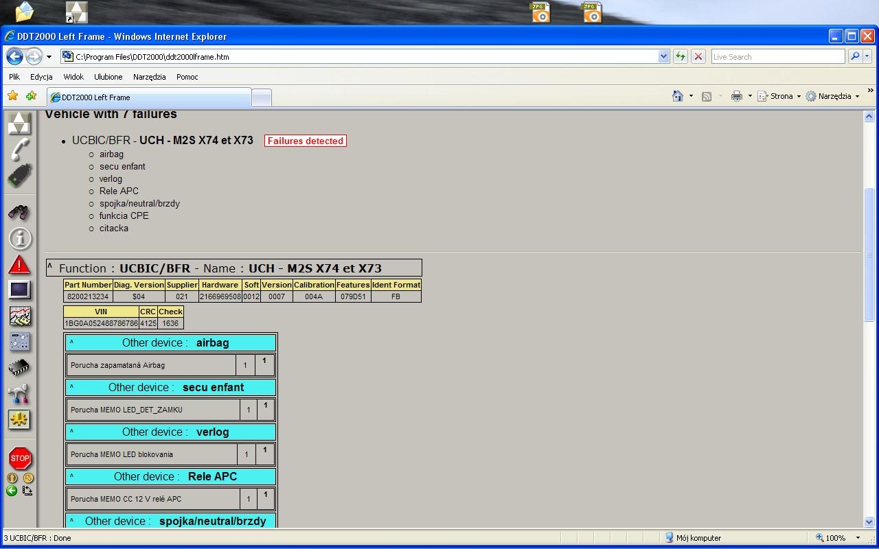

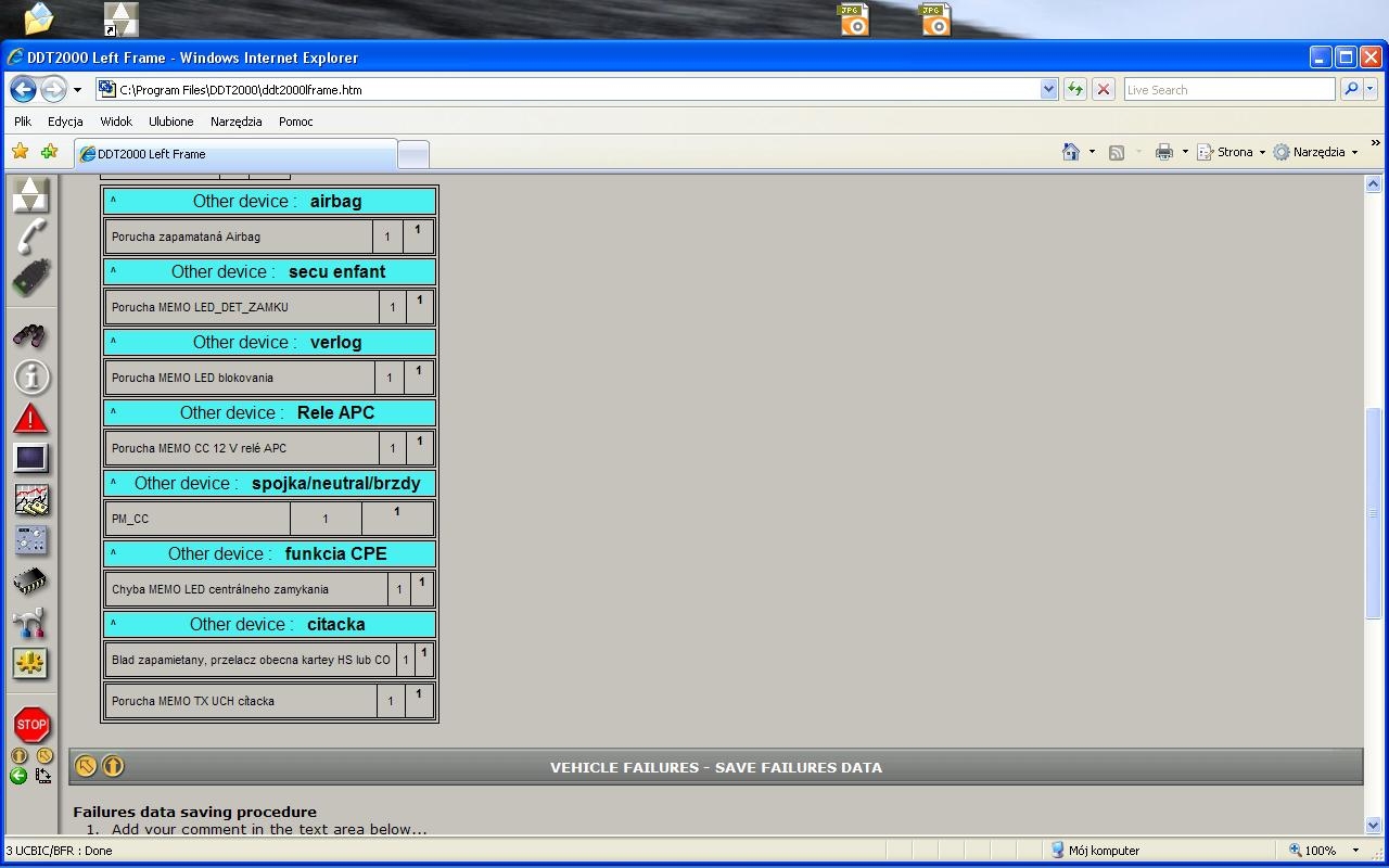

    To teraz diagnostyka do zrobienia została z podglądem parametrów rzeczywistych.

    Może ma Pan racje. Mam program do diagnostyki zobaczymy co wykaże diagnostyka. Może to tylko kwestia błędów. Ostatnio miałem takie błędy. Teraz zobaczymy. laguna 2 nie odpala. - Uszkodzony czytnik kart, po wymianie laguna 2 nie odpala. laguna 2 nie odpala. - Uszkodzony czytnik kart, po wymianie laguna 2 nie odpala.
