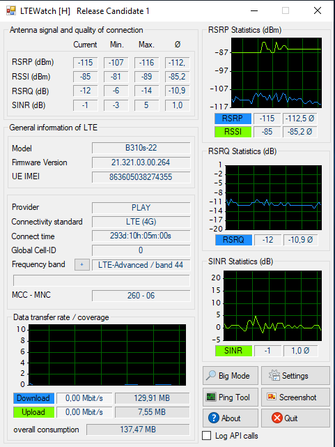

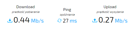

    Mój internet chodzi ostatnio jak gówno (szczególnie od tygodnia). Na początku, kiedy brałem internet śmigał ładnie i powoli z czasem chodził coraz gorzej aż do tego momentu. Lejka na pewno nie ma, bo nawet nie mam jak tych 100 gb wykorzystać z tą prędkością. Prędkość pobierania dochodzi nawet do 10kb/s, w nocy po 24 maks. to jest 2mb/s, co od tygodnia nie jest nawet możliwe(pewnie przez pogode). Pytanie na koniec, czy jest w ogóle sens instalowania takiej anteny? Miejscowość Drogoszewo, woj. mazowieckie.
    Jaką antenę zewnętrzną wybrać do CPE LTE B310 w Drogoszewie? Jaką antenę zewnętrzną wybrać do CPE LTE B310 w Drogoszewie? Lte-advanced / band 44
    2100 / band 1
    1800 / band 3
    2600 / band 7(2600 czasami łączy, czasami nie, nie da się praktycznie na tym pasmie siedzieć)
    800 / band 20
    automatyczne
    850 / band 5 i 900 / band 8 w ogóle nie łączy

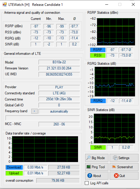

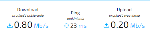

    Moje odczucia co do pasm:
    lte advanced - niski ping w grach, praktycznie nie ma lagów (czasami skoczy ping). Słaby download i upload,
    2100 - to samo co lte advanced,

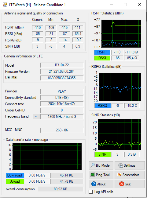

    1800 - tu już skacze ping i jest słaby download i upload,
    2600 - nie da się na tym siedzieć w ogóle,
    800 - wysoki ping w grach, słaby download i upload
    automatyczne pasmo - najgorsze ze wszystkich, wysoki ping, pakiety, slaby download i upload

    Tn słabiutki B310 nie obsługuje LTE-A. Firmware nie pokazuje CID BTS-a .Wart ze 100 zł, kupno tego routera w Play to olbrzymi błąd. Tak samo jak brak od początku anteny kierunkowej. Dostateczny zasięg jedynie na wolnym paśmie zasięgowym LTE800 z 5MHz w MIMO2x2. na pozostałych pasmach słabiutki a na LTE2600 praktycznie brak zasięgu. Na dodatek póki co nie wiadomo z czy z BTS-a Play Wyszków-Warszawska 1 . Sprawdź najpierw na Play 24 ile GB wykorzystałeś z tych 100GB w ostatnim okresie rozliczeniowym.

    E5170 powinien też działać tez LTEwatchH lub Toolbox i może FW pokaże CID BTS-a. Ale ogólnie sens wymiany E5170 na B310 był żaden, jedyny zysk to gigabitowy port LAN zamiast 100Mb/s i złacza SMA do anten zamiast TS9. W Play bierze się tylko sprzęt z agregacją pasm LTE, minimum z agregacją 2 pasm LTE czyli B525 lub B715 agregujący 3 pasma LTE. nie połączyłeś się w LTE-A tylko na LTE1800. Zrób testy na tej karcie blizej BTS-a Play w Wyszkowie i sprawdź ile wykorzystałeś danych na Play24.
