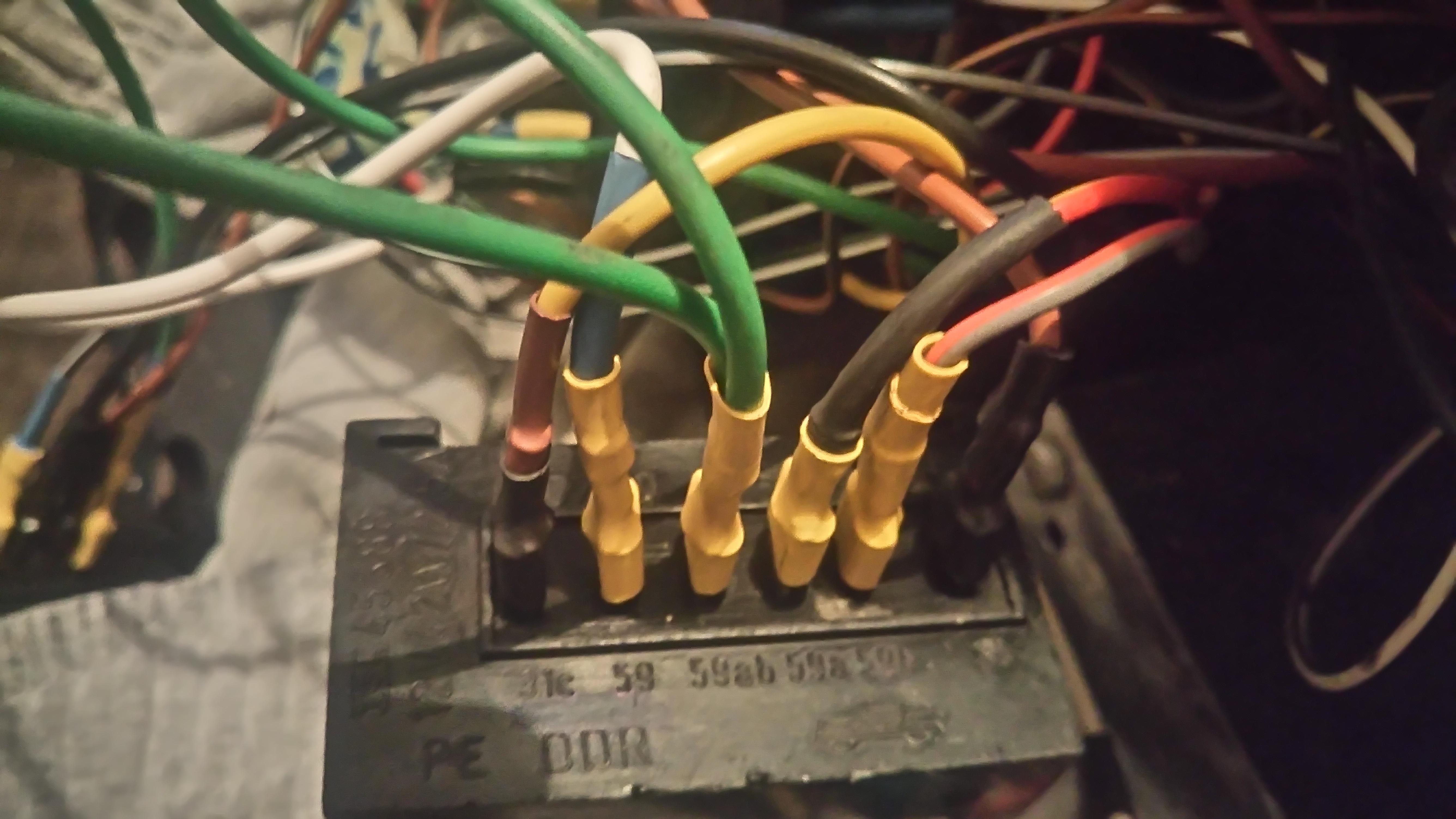

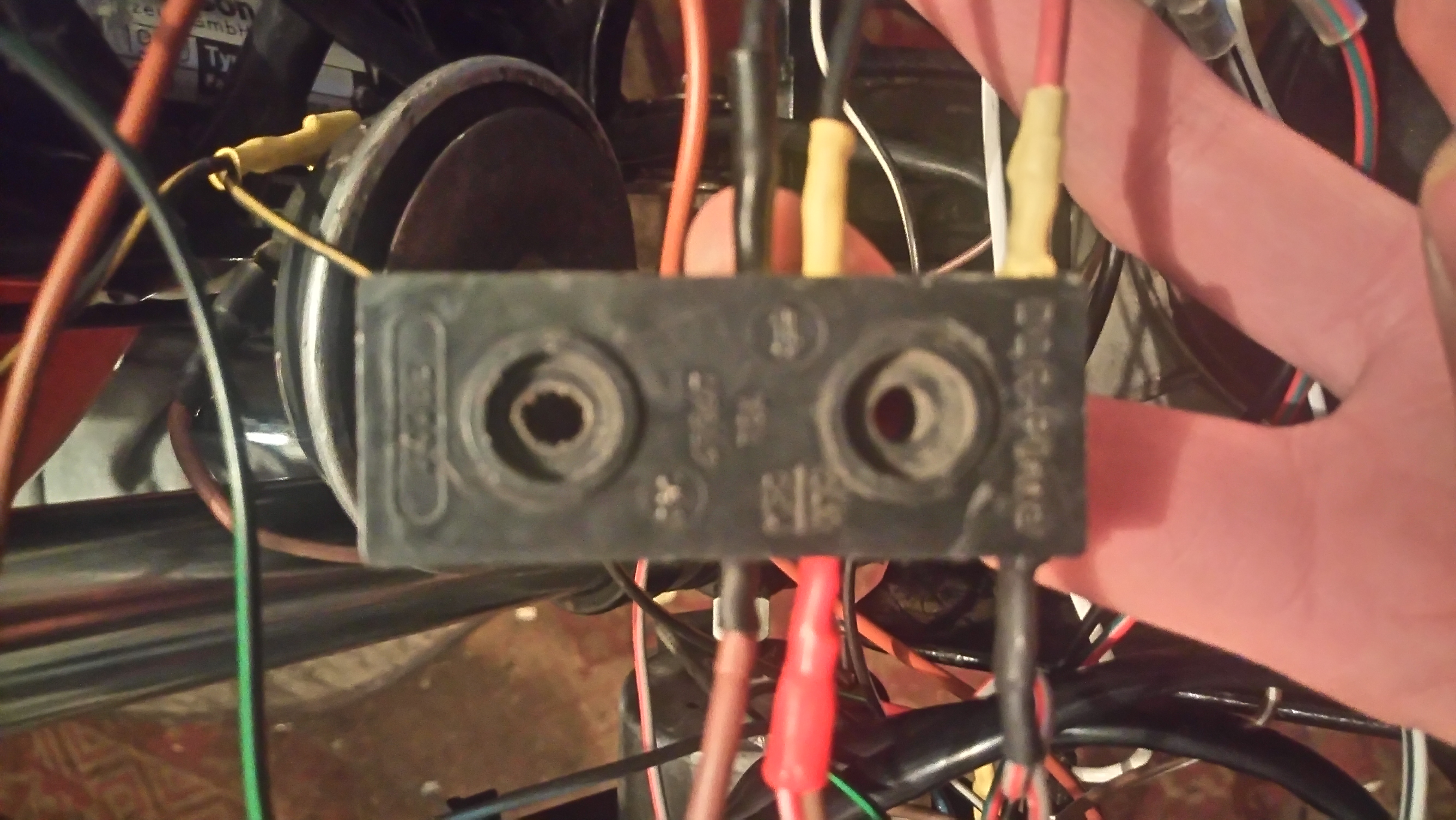

    Dodaje zdjęcia połączeń.
    Lecąc od stacyjki w dół.
    3zdjęcie tak jak mówiłem czerwono biały zmostkowany z brązowym ze stacyjki do kostki pod masę. Widoczne na 4zdjęciu.

  • #8 17632828
    Kapol 12
    Poziom 6  
    Posty: 15
    Ocena: 2
    Sory trzecie i czwarte od dołu
    W stacyjce 7kabli
    Znalazłem problem.
    Kabel 49a na elbie który powinien iść na środek przerywacza kierunkowskazów na manetce. Był zamieniony z biało czarnym od lewego kierunkowskazy.
    Po wymianie ewr na nowy i z takim podłączeniem jakie było po przekreceniu stacyjki na pierwszą pozycję zapalał mi się lewy kierunek światłem ciągłym dwa razy i przestało. Teraz po zamianie kabli tak jak powinny być kierunki dalej nie działają.
    Moje pytanie czy przez właśnie źle podłączone kable mógł zostać uszkodzony ewr?
    #9 17633643
    BANANvanDYK
    Posty: 7639
    Pomógł: 1150
    Ocena: 2544
    Ja tu widzę tak namodzoną instalację, że nie widzę co jest co.
    Proponuję zacząć od sprawdzenia czy cewka ładowania jest sprawna, czy ew. ktoś nie wsadził tam statora podróby 6V.
    Przewody od cewki ładowania idą na EWR, gdzie wewnątrz jest mostek Graetza. Z niego wychodzi zielony przewód idący do Elby oraz na złącze 4x gdzie są podłączone wyłączniki stop (brązowo-czarne). Z wyłączników dalej przewody brązowo-czarne idą na drugie złącze 4x i dalej przewodem czarno-czerwonym do żarówki dwuwłóknowej tylnej lampy.
    Miałeś żółty przewód od stacyjki, więc instalacja jest z funkcją świateł dziennych (inny schemat instalacji). Nie wiem jak podłączyłeś stacyjkę od SR50 oraz jak ją zamontowałeś (różni się obudową - mocowania do deski rozdzielczej), ale jeśli wziąłeś taką od zwykłej SR50/1B to nie będzie pasowała poprzez połączenie starych przewodów z nowymi (na żółtym przewodzie był tylko wyłącznik masy - światła nocne).

    Więc tak pierwsze zdjęcie od góry.
    Złącze 4* od góry żółto czarny do klaksona i do żarówki luzu.
    Niżej czarny na stacyjke z prawej czarny na elbe 49.
    Niżej 2* czerwono zielony aku i stacyjka.
    Niżej 4* z lewej brązowo czarny z przedniej klamki z prawej brązowo czarny z tylnej dźwigni pod nim kabel czarno czerwony do żarówki tylnej dwuwłuknowej.
    Niżej 4* z lewej brązowo czarny z przedniej klamki z prawej brązowo czarny z tylnej dźwigni pod nim zielony pod ewr 59ab.
    Ewr i elby nie będę opisywał bo widać jak jest podłączony na zdjęciach.

    Drugie zdjęcie.
    Druga kostka.
    Od góry.
    4* z lewej zielono czarny wiadomo kierunek przód tył i na.przekaznik na.kierownicy.
    Niżej 2* niebiesko czarny czujnik luzu wychodzi na masę żarówki luzu.
    Nizej 4* biało czarny wiadomo kierunek przód tył i na przekaźnik na kierownicy.
    Niżej 4* od lewej czarno biały od przełącznika światła krótkie długie z drugiej biały na ewr59.
    Niżej siwy na żarówkę tył dwuwluknowa z drugiej czerwono biały z iskrownika.

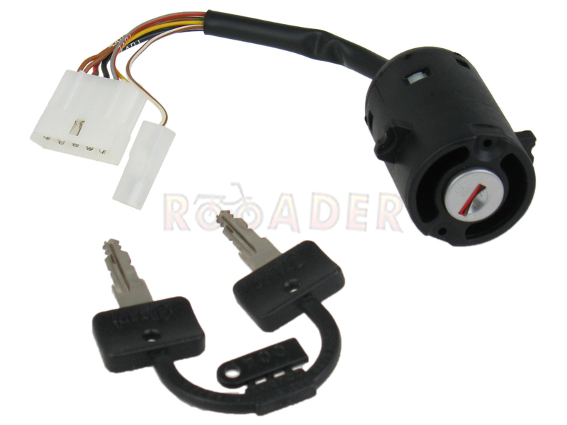

    Ma ktoś namiary na stacyjke do S 53?
    Albo na taką, która będzie pasować?

    Oryginalnej stacyjki DDR do S53 nowej nie kupisz. Może ktoś będzie miał na sprzedaż używaną, ale to trzeba liczyć na szczęście. Stacyjka do S53 różni się obudową (uchwyty mocujące) oraz wiązką przewodów. Do tego dwa rodzaje instalacji, lecz zazwyczaj stosowano z funkcją świateł dziennych (żółty przewód). Instalację da się przepiąć do wersji normalnie wyłączanej. W zasadzie ze stacyjką oryginalną to trzeba kombinować i naprawiać. Wymieniasz wkładkę, styki ruchome, ale obudowa i płytka stykowa z przewodami musi zostać oryginalna.
    Jest jeszcze druga opcja, wymiana stacyjki DDR na stacyjkę ZADI, jednak koszt jej cena jest lekko mówiąc nieprzystępna. Nie orientuję się czy też produkowano dwie wersje (dzienne/wyłączane), ale powinny być wciąż dostępne w sprzedaży ponieważ w Niemczech są dostępne jako zestaw do montażu w S51 (w schowku). Stacyjka posiada swoje złącze na dość krótkich przewodach, do niej potrzebna jest wiązka łącząca z resztą instalacji.
    A z tą nową podróbką nie wiem co zrobisz, biorąc pod uwagę fakt że jest wykonana zupełnie inaczej niż oryginał.

    To jest Zadi. Czytaj wyżej.
  • #16 17640067
    Kapol 12
    Poziom 6  
    Posty: 15
    Ocena: 2
    Będzie pasować.
    Widzę tam niebieski przewód a on jest od obrotomierza którego nie posiadam, dobrze myślę.
    Sory to czarny
    Tylko ta stacyjka jest dostępna, nie mam wyjścia.
    To będzie pasować tak?
