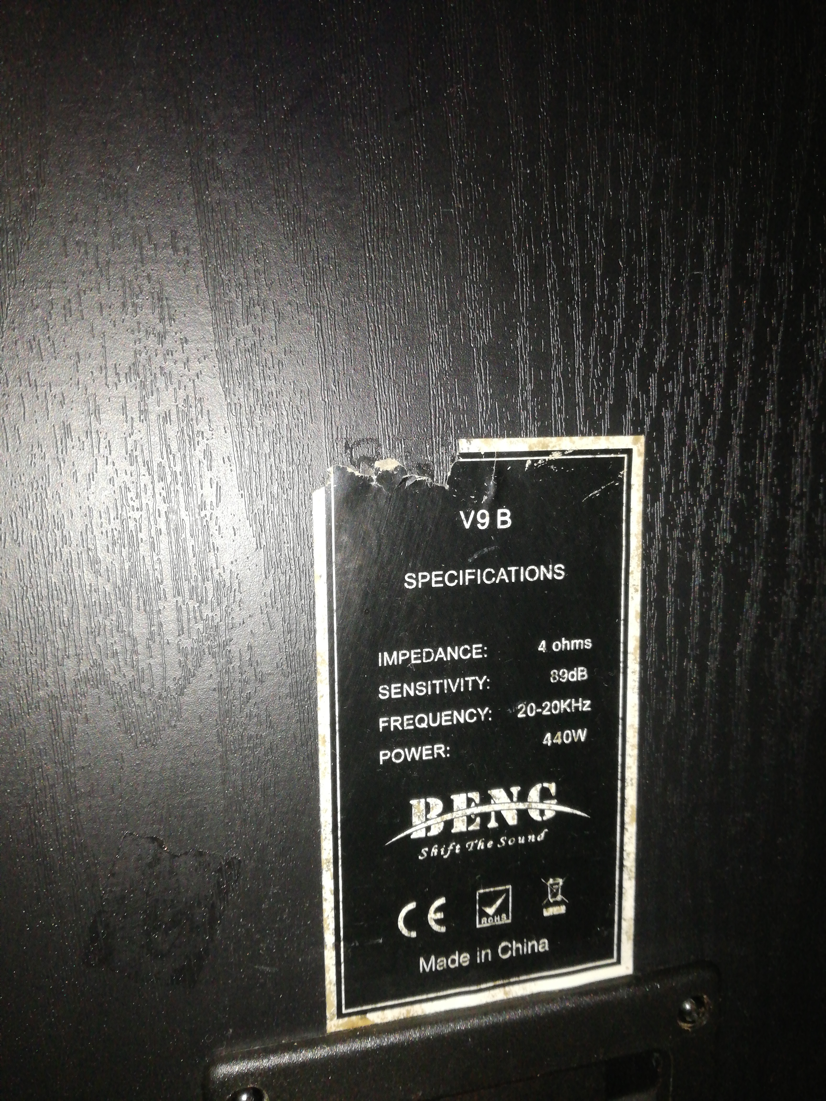

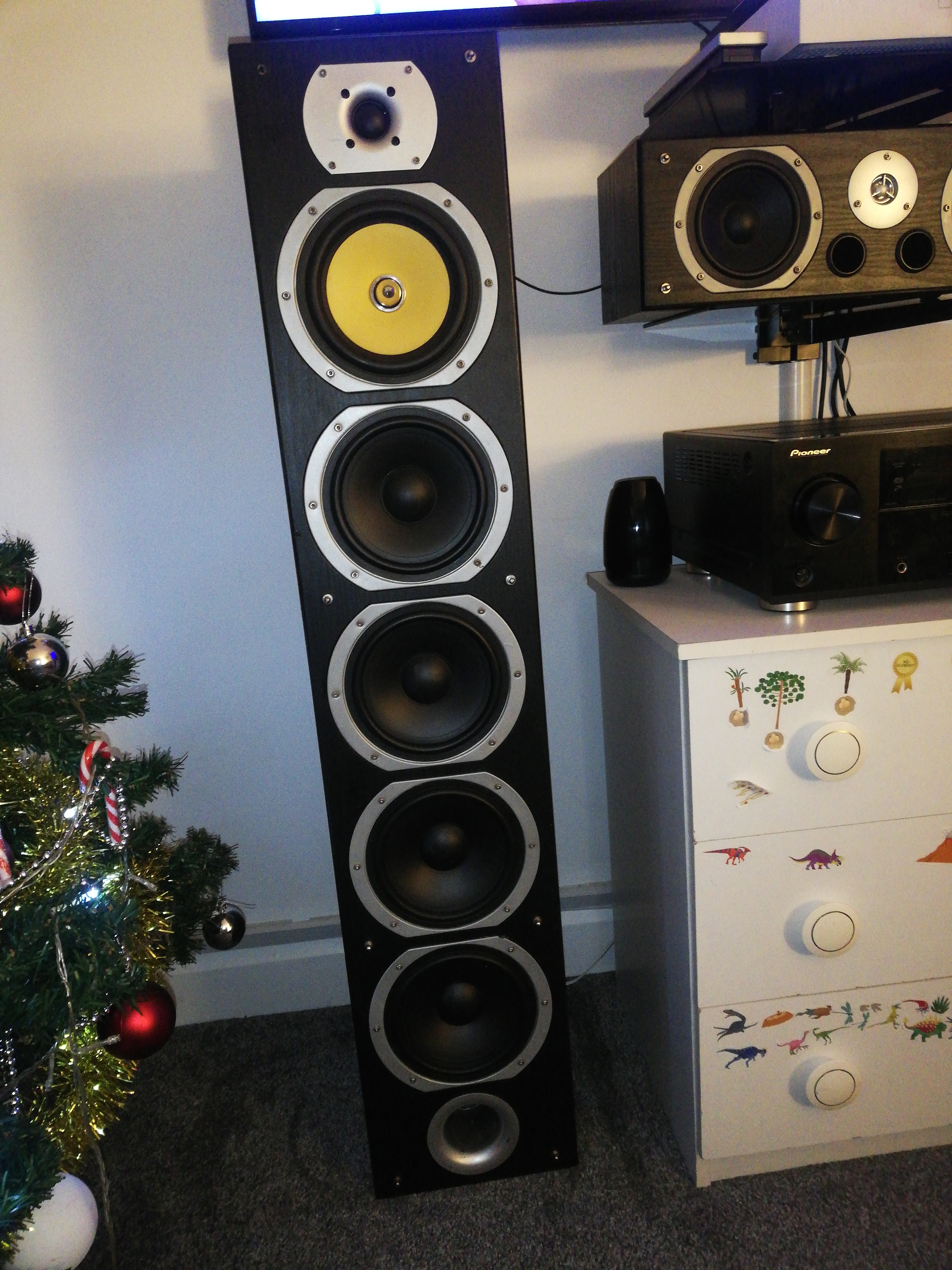

    Jestem w posiadaniu zestawu Beng V9B kolumny mają 6 głośników każda z czego 2 woofery a jeden jest fake,chciałbym je wymienić na takie które nie będą tylko maskować dziur w kolumnach ...dodam że nie ma żadnych parametrów na głośnikach

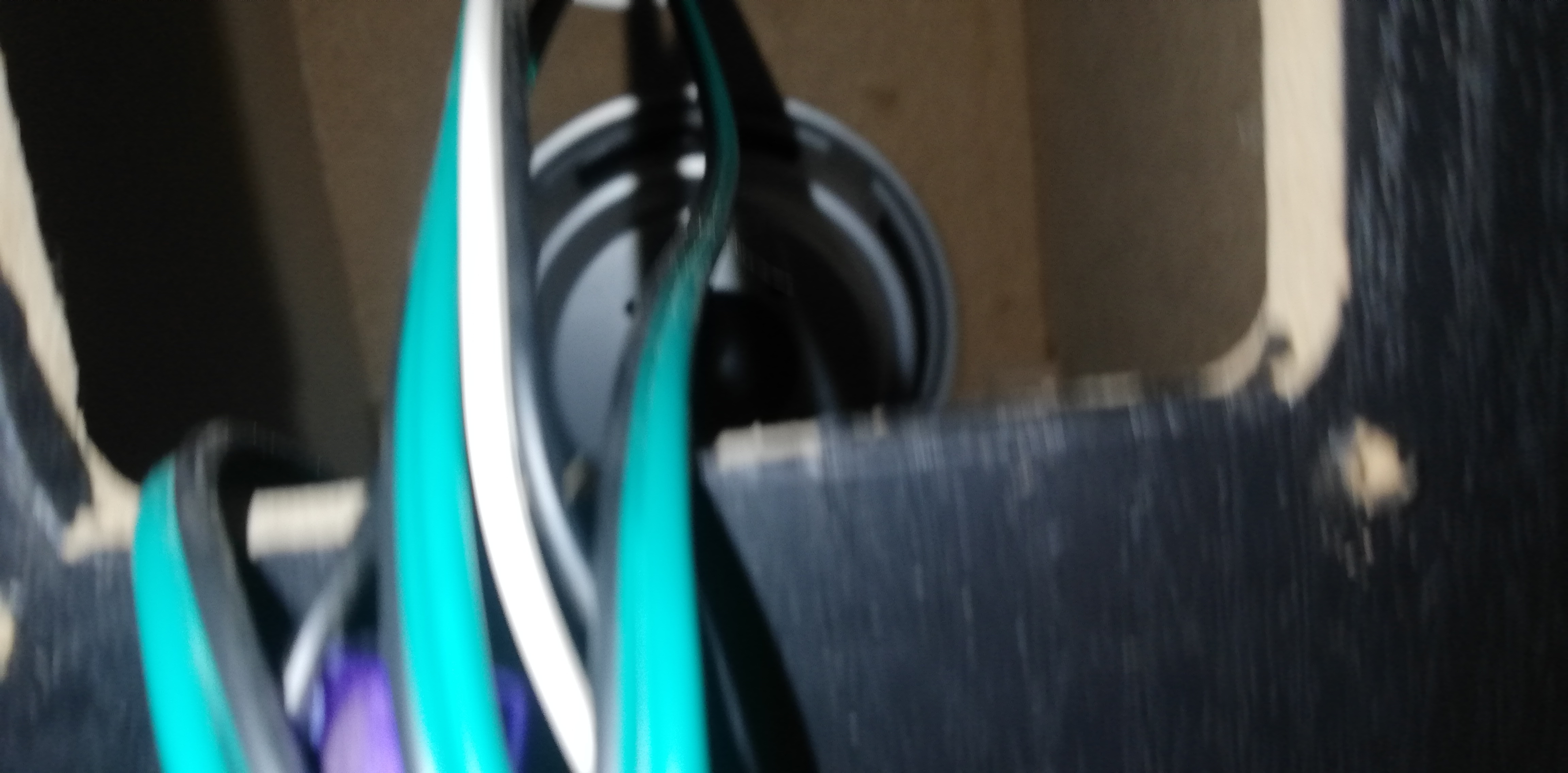

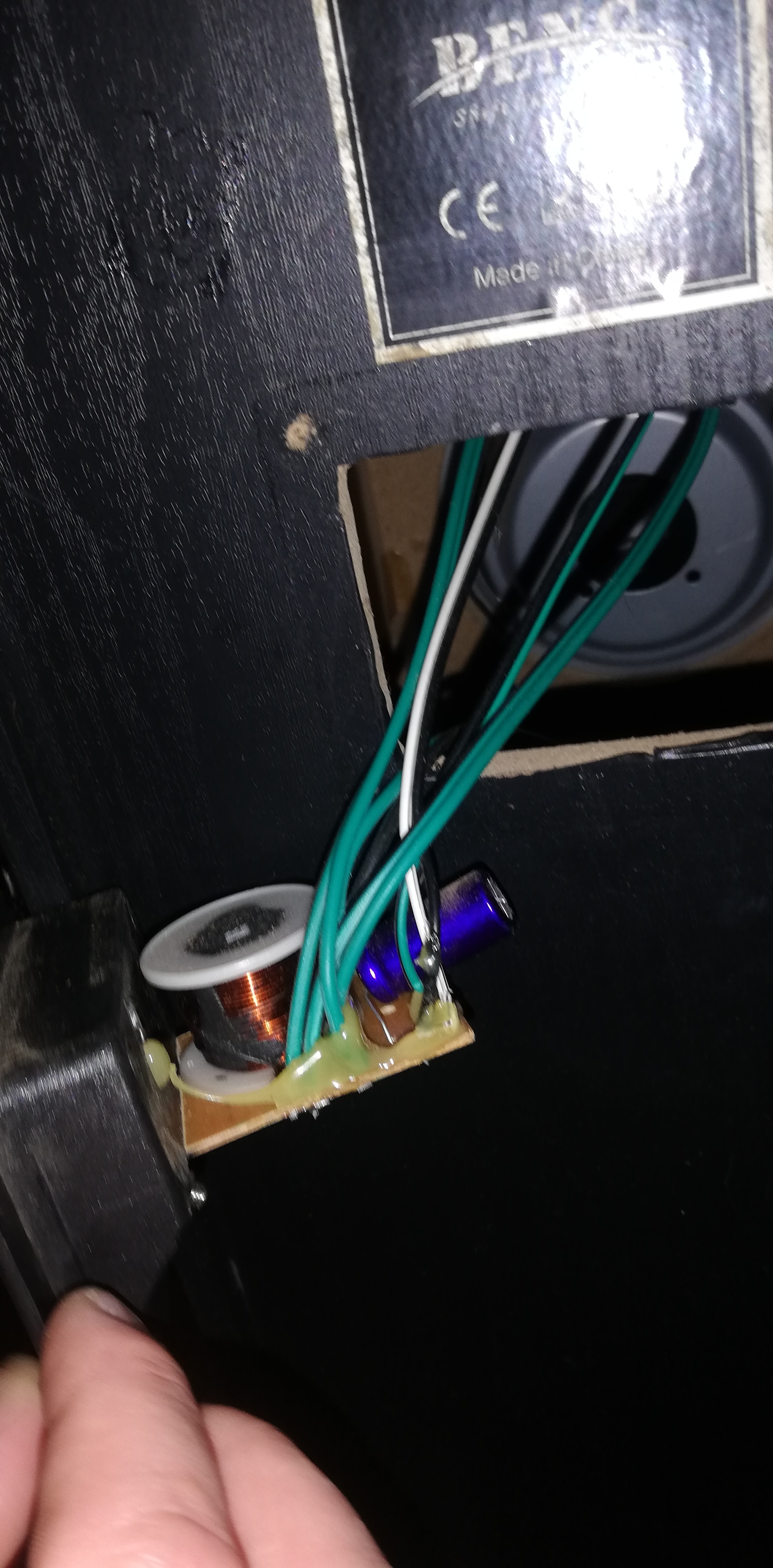

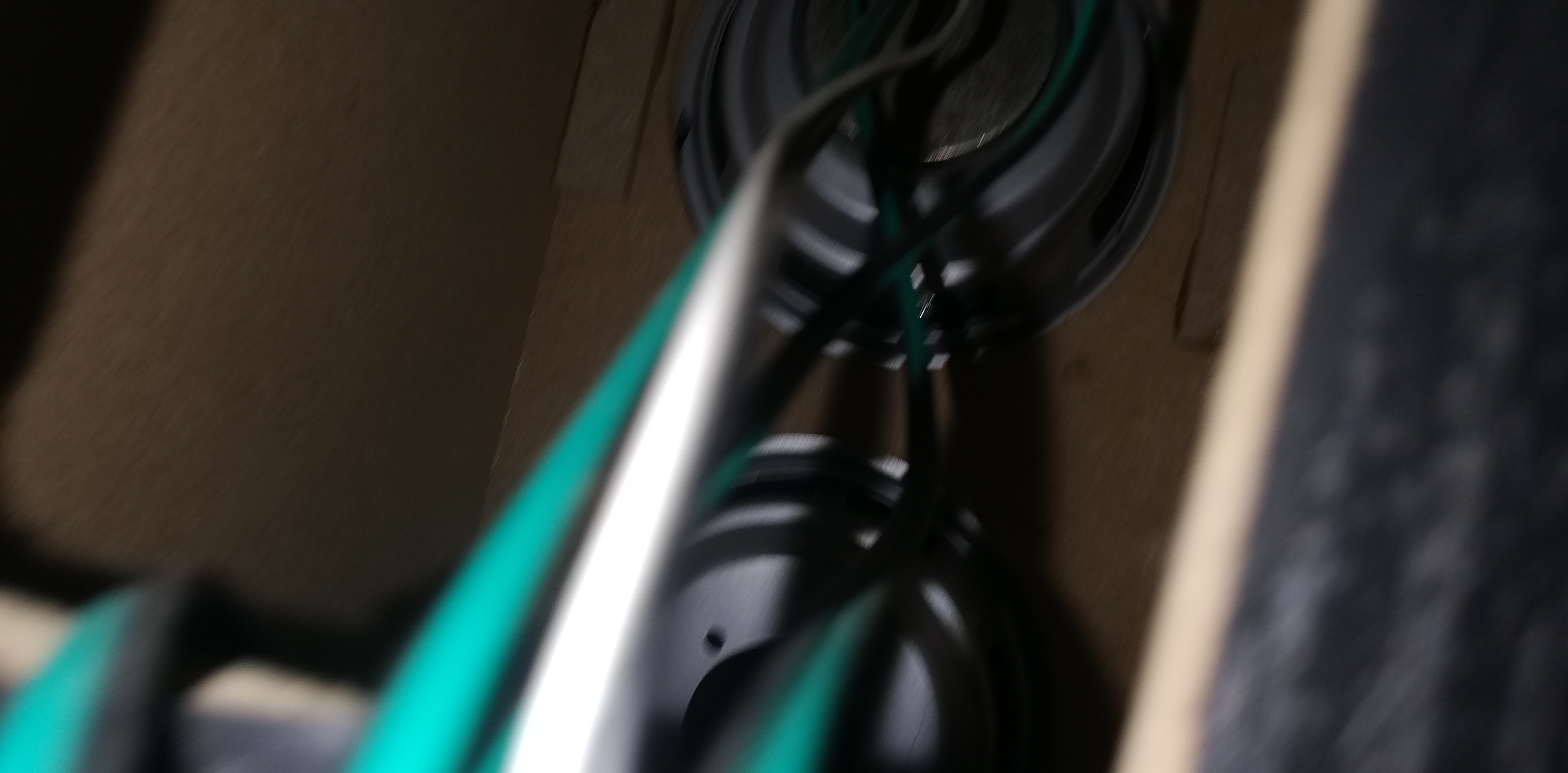

    Teraz zaczynają się schody ....
    Nie wiem jak do tego się zabrać ....

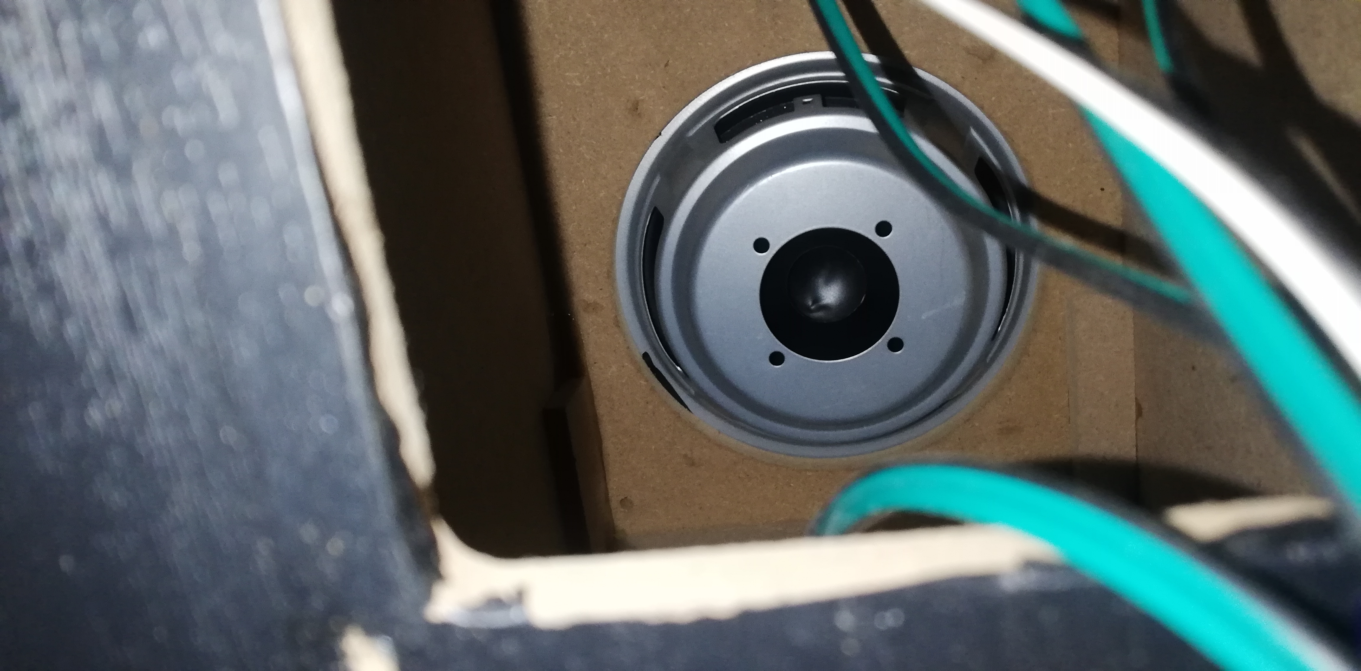

    Może to miały być pasynwe membramy tylko komuś nie wyszło ? Bywają takie konstrukcje tylko tu ten bass reflex mi nie pasuje .

    To kolumny z membraną bierną - ich wymiana/zaślepienie wpłynie na jakość dźwięku.

    Każda zmiana takiej konstrukcji spowoduje, że będzie ona grała w sposób losowy, albo uda się lepiej, albo gorzej - z reguły gorzej. Pod względem akustycznym membrana bierna jest tym samym czym głośnik - tyle, że bez napędu. Często nawet to ta sama membrana co w głośniku basowym tylko odpowiednio dociążona.
