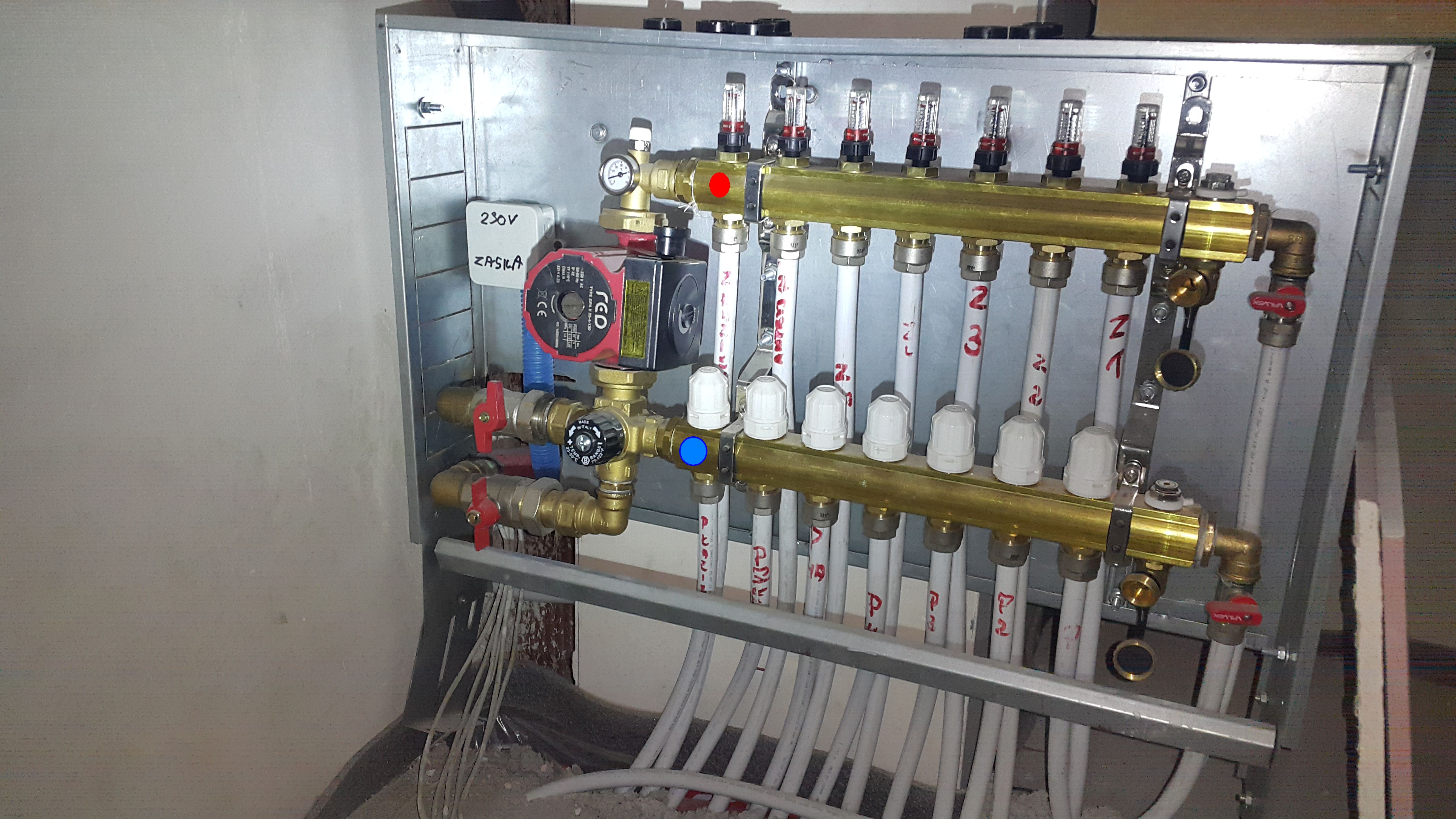

    Posiadam w domu ok 150m2 ogrzewania podłogowego - wyłącznie, razem jest to 14 pętli. Dwa rozdzielacze które zostały zamontowane to TECE Jak podłączyć czujnik pogodowy do kotła Beretta dla ogrzewania podłogowego?
    mają one zawór trójdrogowy sterowany niestety manualnie w zakresie 20-43stC i podaje do instalacji wodę z temp którą na nim ustawię , wg instrukcji temp na kotle musi być wówczas wyższa o conajmniej 5st C niż na zaworze 3d.
    Tymczasem chciałbym podłączyć do kotła gazowego Beretta czujnik pogodowy, i teraz pytanie, czy to będzie właściwie działać jeżeli na zaworze 3d ustawię temp. maks tj 43stC, natomiast kocioł będzie grzał wodę do CO wg krzywej grzewczej tym samym na pewno niższą niż ograniczenie na zaworze 3d i taka woda pójdzie już bezpośrednio w podłogę

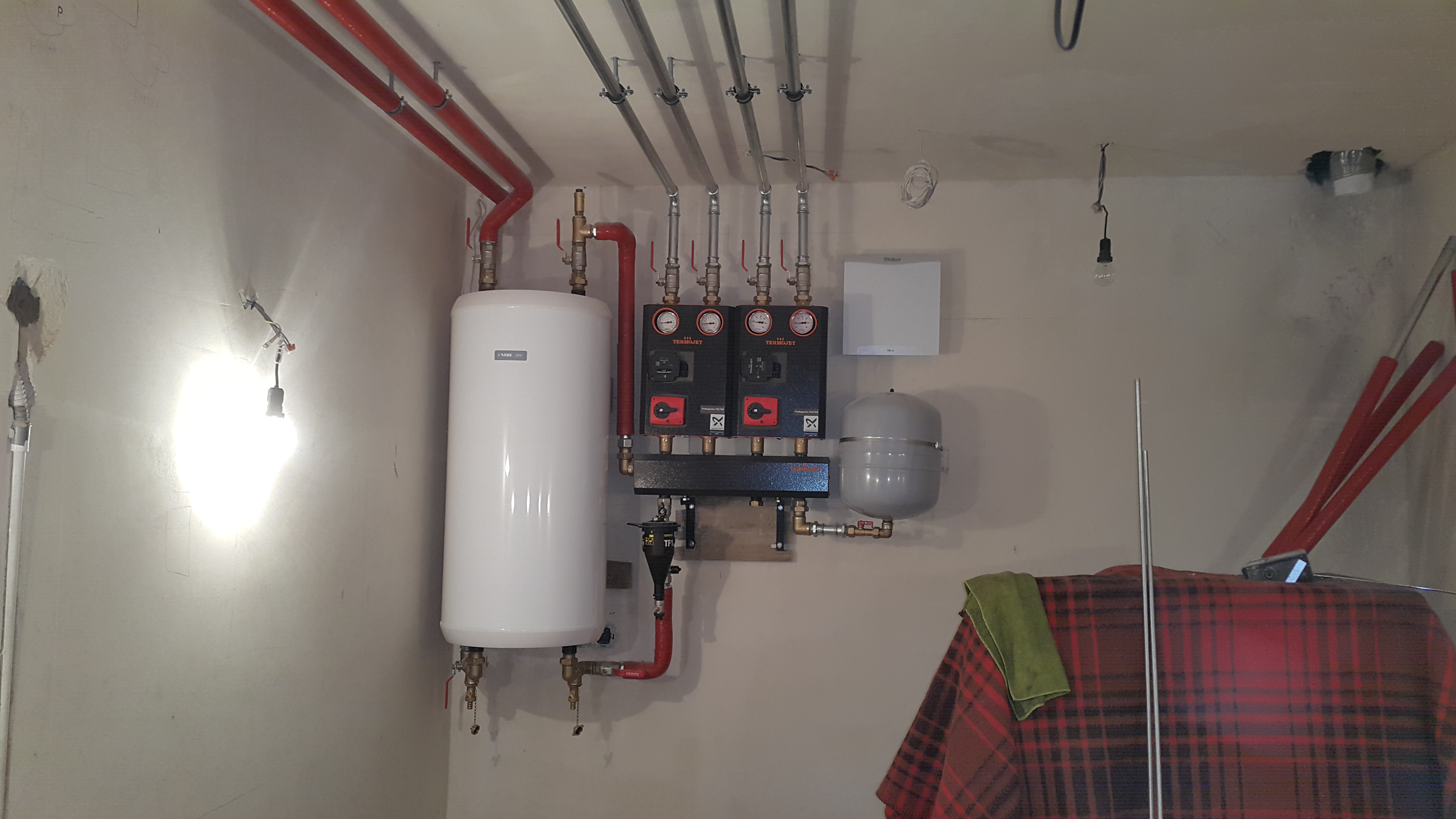

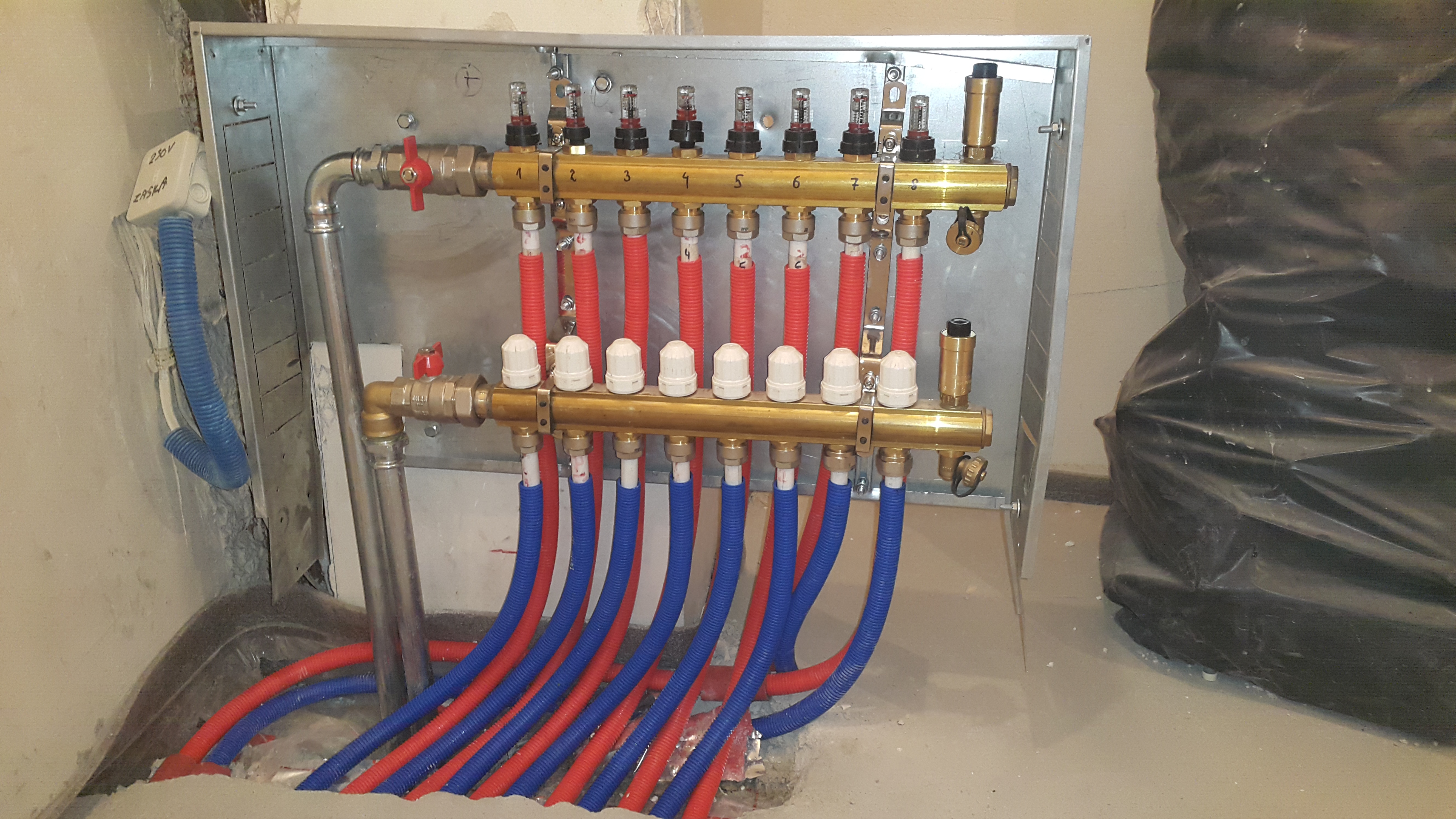

    Świeży przykład u klienta.
    Kocioł gazowy, podłogówka 100% parter i piętro na dwóch rozdzielaczach z układem mieszającym ręcznym.
    Jak podłączyć czujnik pogodowy do kotła Beretta dla ogrzewania podłogowego? Jak podłączyć czujnik pogodowy do kotła Beretta dla ogrzewania podłogowego?
    W układzie tym nie było żadnej automatyki. Po rozmowie z klientem decyzja modernizacja na pełną automatykę i rozdzielanie na dwie niezależne strefy grzewcze osobno parter i piętro. To białe po lewej stronie to bufor 100l zamiast sprzęgła hydraulicznego. Automatyka pogodowa sterująca każdym z zaworów mieszających osobno. Dodatkowo każda strefa ma swój zdalny termostat pomieszczenia dla parteru i piętra.

    Zapytaj się serwisanta Beretty jaka automatyka będzie potrzebna ?
    Przykładowe rozwiązania hydrauliczne nasz na zdjęciach.
    Pozostaje zadać sobie pytanie jakie są Twoje oczekiwanie co do pracy systemu grzewczego ?

    Te czarne prostokąty to pompy ?
    Te czarne to dwie grupy pompowe z zaworem 3d i siłownikiem. Sterowanie z automatyki kotła
    Są dwie ponieważ klient chciał dwie niezależne strefy grzewcze.

    VPS
    Jaką automatykę zastosowałeś do Twojego układu ?
    Nie widzę, tu żadnych kabelków i sterowników.
  • #13 17841352
    VPS
    Poziom 25  
    Posty: 547
    Pomógł: 87
    Ocena: 231
    Na zdjęciu jest skrzynka Vaillant VR 70 (przed okablowaniem). Główny regulator Vaillant 700 zamontowany w kotle. Na poszczególne obwody grzewcze i termostaty w pomieszczeniach, czujniki temp posadzki system bezprzewodowy firmy Salus it600
