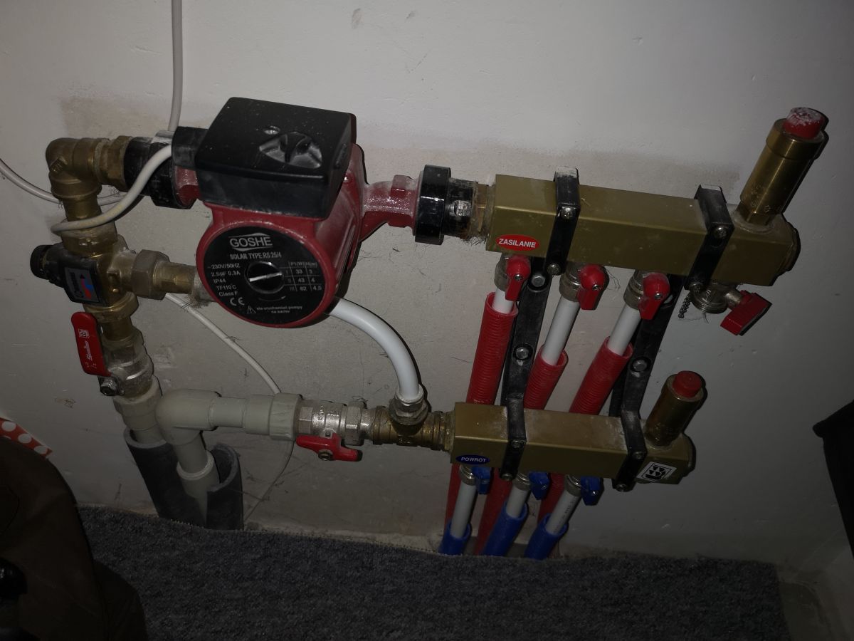

    Ustawienie efektywnego ogrzewania podłogowego i kaloryferów - Beretta 20 CSI, 85m2
    Tak to wygląda.
    Przypominam, góra grzejniki, dół podłogówka.
    I tak się zastanawiam czy jeżeli grzejniki wg producenta powinny mieć temperaturę 75/65 to nie powinna taka być ustawiona na kotle? Bo teraz mam na auto na jakieś 50. Termostaty na grzejnikach mam na 5 wszędzie. Bo rozumiem, że podłogówka ma ustawioną już swoją temperaturę.

    Masz standardowo spierniczoną instalację. Tematy opisujące podobne błędy i problemy jak u Ciebie pojawiają się średnio 2-3 razy w miesiącu na Elektrodzie.
    Na czym polegają błędy w Twojej instalacji:
    1. Brak odseparowania obiegów grzewczych podłogówek od grzejników. Taki układ jak u Ciebie sprawia, że pompy (ta wbudowana w kotle) oraz pompa przy rozdzielaczu podłogówki wzajemnie się szarpią.
    2. Rozdzielacz, który masz zamontowany nie jest rozdzielaczem do podłogówek. To jest rozdzialacz grzejnikowy. Rozdzielacze do podłogówki powinny posiadać rotametry, którymi można poustawiać przepływy w poszczególnych pętlach grzewczych.
    3. Zastosowanie zaworu mieszającego termostatycznego przy rozdzielaczu podłogówki jest totalnym nieporozumieniem, ponieważ uniemożliwia on zastosowanie sterowania pogodowego, które jest podstawową i w pełni wystarczającą regulacją podłogówki, umożliwiającą utrzymanie stabilnej temperatury w domu, niezależnie od temperatury zewnętrznej. W taką regulację wyposażony jest kocioł. Ale w takim układzie jak u Ciebie to nie będzie działać.
    Taki układ zasilania podłogówek tj. stałotemperaturowy jak u Ciebie stosuje się tylko i wyłącznie dla kotłów grzejącymi wysokimi parametrami (wysoką temperaturą) i stosuje się je tylko i wyłącznie w domach w których sama podłogówka nie jest w stanie utrzymać temperatury w domu, a izolacja podłóg jest kiepska. Wtedy taka podłogówka ma tylko i wyłącznie za zadanie utrzymanie ciepłej podłogi, a regulacja temperatura odbywa się grzejnikami wyposażonymi w zawory termostatyczne.
    4. Podmieszanie przy zaworze mieszającym zostało podłączone zbyt cienką rurą PEX o średnicy 16mm. Jak widać hydraulik, który robił tę instalację to kompletny tuman, który kompletnie nie ma pojęcia o instalacjach grzewczych i przepływach.
    Teoretycznie można ustawić ten cały bajzel tak, aby jako tako grzał, ale ta cienka rurka uniemożliwia wykonanie takiego ustawienia. Później Ci wytłumaczę o co w tym wszystkim chodzi.
    5. Zastosowanie regulatora pokojowego przy podłogówce do sterowania całym układem grzewczym to poważny błąd, który znów potwierdza, że hydraulik to tuman. Taki regulator będzie wprowadzał tylko i wyłącznie w instalacji duże wahania temperatury, a dodatkowo będzie utrudniał ogarnięcie go przez użytkownika.
    6. Masz tylko 3 pętle grzewcze. Jeżeli każda z pętli obsługuje inne pomieszczenie to masz bardzo duże różnice w długościach tych pętli. Jeżeli jedna z pętli obejmuje salon to jest to bardzo długa pętla o długości stukilkudziesięciu metrów. Aby taka pętla grzała prawidłowo to będzie potrzebna pompa o dużym spiętrzeniu. I tu dochodzimy do kolejnego błedu:
    7. Masz zbyt słabą pompę obiegową dla podłogówek, bo masz pompę o spiętrzeniu raptem 4m. To jest pompa, która nadaje się tylko i wyłącznie do grzejników, gdzie są bardzo małe opory przepływów. Podłogówki natomiast charakteryzują się bardzo dużymi oporami, które wymagają bardzo mocnych pomp obiegowych. Zakładając nawet, że poszczególne pętle są podzielone po równo i jedna pętla obsługuje kilka pomieszczeń to i tak te pętle będą miały po ok. 100m długości. Nawet do takiej długości pętli, zastosowana u Ciebie pompa jest zbyt słaba.
    Teraz powróćmy do tej zbyt cienkiej rurki podmieszania.
    Otóż wygląda to tak:
    Jak ustawimy niskie temperatury dla obiegu CO na kotle to poprzez mieszacz przepływa większy strumień wody od kotła do podłogówki. Dla podłogówki jest to dobra temperatura. Ale wtedy dla grzejników mamy zbyt zimną wodę, zawory termostatyczne w pełni pootwierane, a pompa obiegowa z kotła mocno szarpie się z pompą podłogówki.
    Jak ustawimy wysoką temperaturę na kotle to większy strumień wody z podłogówki zaczyna płynąć tą rurką podmieszania. Mieszacz podbiera sobie niewielkie ilości gorącej wody, a większy strumień wody kręci się poprze mieszacz tylko w podłodze. Tyle, że ta zbyt cienka rurka stawia duży opór i poprzez pętle woda przepływa zbyt wolno. Przez co podłogówka staje się niewydolna. W efekcie tego grzejniki robią się gorące, a kocioł pracuje z niską sprawnością, poza zakresem kondensacji.
    Jak to naprawić?
    Najlepiej przerobić całkowicie na taki układ jaki powinien być tj. kocioł -> sprzęgło-rozdzielacz -> 2 oddzielne pompy jedna dla grzejników (może być ta co jest przy rozdzielaczu), a druga z mieszaczem dla podłogówki o spiętrzeniu przynajmniej 6-8m, zawór mieszający termostatyczny wymienić na zawór z siłownikiem, sterowany elektrycznie i dołożyć regulator pogodowy, który będzie sterował tym zaworem. Wywalić obecny termostat. Wymienić obecny rozdzielacz na rozdzielacz podłogowy z rotametrami.
    Ale to wymaga zrobienia trochę demolki w domu i doprowadzenie nowych rur do rozdzielacza podłogówki od sprzęgła, a obecne rury należy zaślepić - będą one wtedy obsługiwały tylko i wyłącznie grzejniki. Zakładam, że grzejniki mają zawory termostatyczne z głowicami. Jeżeli nie mają to trzeba dołożyć.
    Jeżeli nie chcesz aż tak ingerować i kuć ścian to:
    Wymienić pompę podłogówki na mocniejszą, wymienić rozdzielacz na typowy podłogowy z rotametrami, wymienić zawór mieszający na taki z siłownikiem, dołożyć regulator pogodowy. Przy grzejnikach dołożyć zawory termostatyczne jeżeli ich tam nie ma. Zwiększyć średnicę rury podmieszania - najlepiej zastosować rurę karbowaną Gebo https://gebo-online.pl/index.php/produkty/gebo-supervario/gebo-supervario-wode/ o średnicy 1 cal. Wywalić obecny termostat pokojowy, a kocioł załączyć na stałe grzanie.
    Wtedy podnosimy temperaturę grzewczą na kotle tak, aby grzejniki mogły grzać normalnie. Temperatury na piętrze ustawiamy głowicami termostatycznymi, a na parterze ustawiamy temperaturę grzewczą ustawiając tzw. krzywą grzewczą podłogówki.
    Jeżeli nie chcesz wymieniać obecnego mieszacza to możesz go zostawić, ale będziesz co kilka dni musiał ręcznie korygować jego ustawienia, abyś utrzymał odpowiedni poziom temperatury na parterze.

    Chcesz mieć ciepło i w miarę oszczędnie to grzej cały czas. Jak podniesiesz temperaturę do 70'C to zamiast sprawności 100-105, będziesz spalał gaz ze sprawnością 90-93% jak w kotle niekondensacyjnym.
    Jak chcesz grzać oszczędnie to podnieś tylko nieco temperaturę do góry na kotle, na tyle, aby grzejniki zaczęły grzać tak jak trzeba, a na podłogówce ustawiaj temperaturę podłogi tak, aby było dobrze. Dołóż czujnik temperatury zewnętrznej do kotła i ustaw krzywą grzewczą dla grzejników. W tym przypadku będziesz musiał ręcznie regulować zawór mieszający podłogówki co kilka dni, dopasowując temperaturę wody w podłodze do temperatury zewnętrznej.
    Ale koniecznie zmień rurę na podmieszaniu, na większy przekrój. Pomyśl też o zmianie pompy obiegowej podłogówki.
    Mierz temperatury na belkach podłogówki na zasilaniu i powrocie. Różnica temperatur nie powinna być większa jak 5-7'C. Jeżeli jest większa to znaczy, że pompa jest za słaba.
