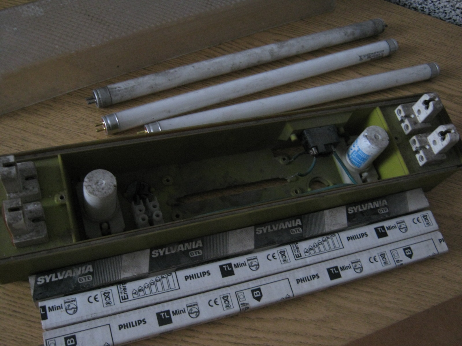

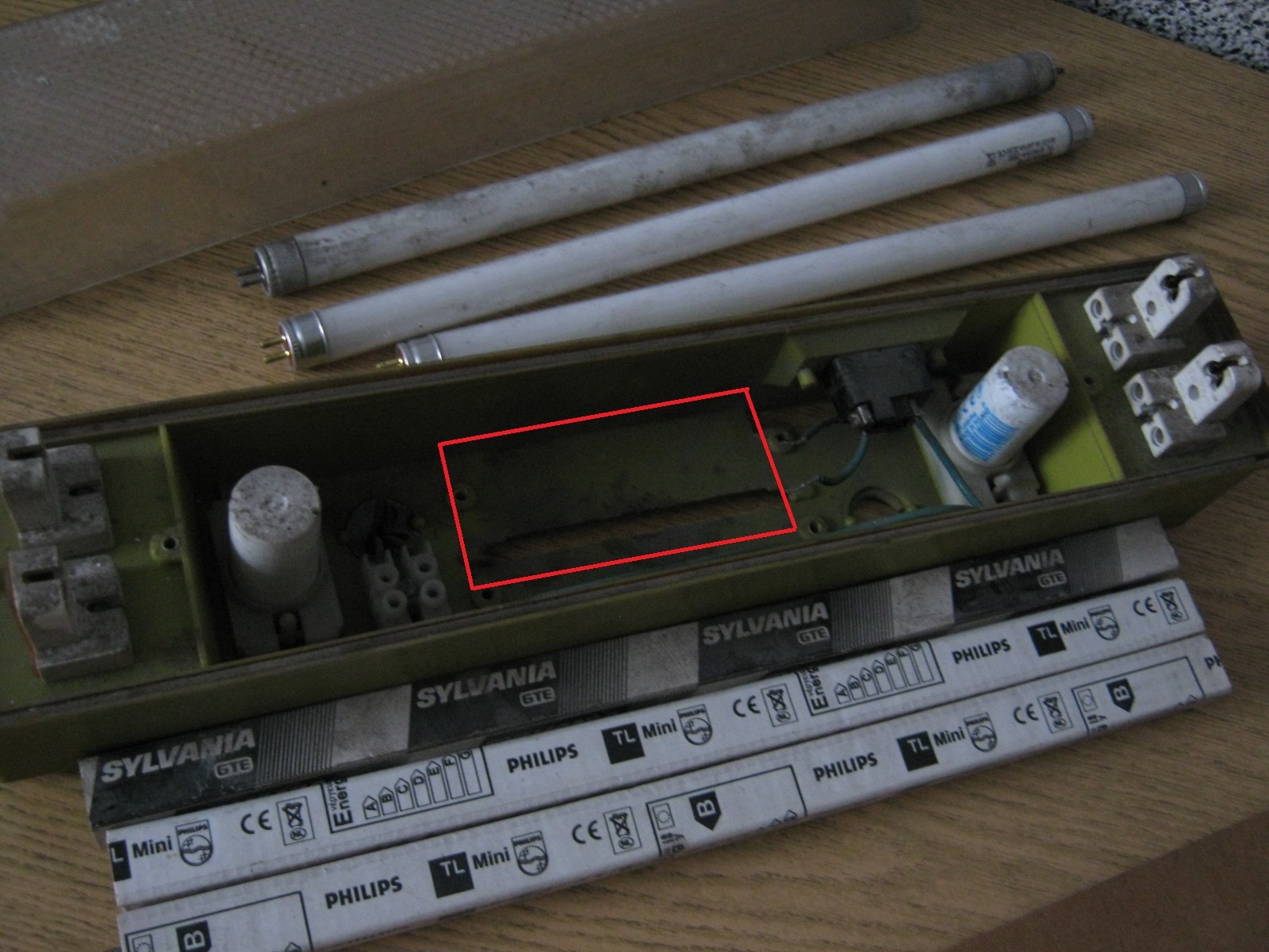

    Witam. Znalazłem na strychu oprawę oświetleniową z czasów PRL: POLAM GOSTYNIN OŁ-28 2xLF 8W na dwie świetlówki. Dowiedziałem się iż brakuje jakiegoś kondensatora. Znalazłem link na YT gdzie ktoś prezentuje podobny model OP-18 i podobno oryginalny kondensator strzelał:
    POLAM oprawka świetlówki OP-18 (1988)
    Jaki kondensator wstawić aby to działało i nie strzelało na przyszłość?

  • #2 17648497
    Świr
    Poziom 34  
    Posty: 3971
    Pomógł: 114
    Ocena: 247
    Tak to wygląda:
    Oprawa POLAM OŁ-28, 2xLF 8W z PRL - jaki kondensator?

    Poproszę o link do obrazka na zewnętrzny serwer bo coś jest nie tak z obrazkami na elektrodzie - przynajmniej u mnie.
    Wiem gdzie mam wpiąć kondensator ale nie wiem jaki. Poproszę o konkretny przykład/model/link.

    opornik7 napisał:
    A gdzie masz statecznik? W starych oprawach po odbiorach elektrycy likwidowali kondensatory bo często po prostu wybuchały.
    Oprzewodowania też brak.
    Niedziwne że nie działa :D

    Oprzewodowanie jest, tylko na zdjęciu nie widać. Tak jak pisałem zwarłem 2 kabelki do których prawdopodobnie był podłączony kondensator i świecą tylko startery jak włączę do prądu. Temat założyłem bo nie jestem elektrykiem i nie znam się.

    Tutaj Oprawa POLAM OŁ-28, 2xLF 8W z PRL - jaki kondensator? powinieneś mieć statecznik.

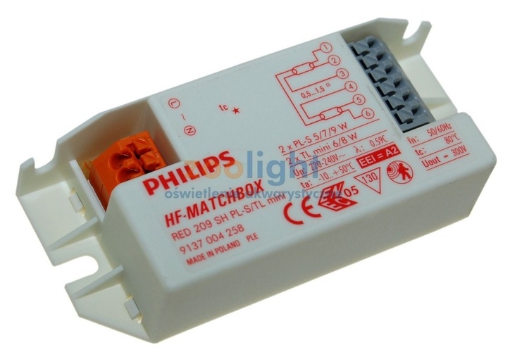

    Kup sobie coś takiego:

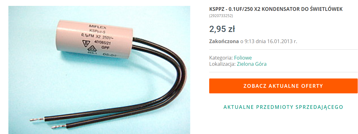

    Statecznik faktycznie o wiele tańszy niż polecany przez e-sparks ale tego kondensatora MIFLEX na pewno nie kupię - to strzelający bubel. Dokładnie taki sam wystrzelił mi kiedyś w mikserze i nie tylko mi, nawet tu na forum jest o tym temat:
    Zelmer robi - wymiana kondensatora MIFLEX KSPpz
    Może ktoś polecić coś sprawdzonego co nie strzela?

    Czy ty wiesz po co jest ten kondensator?
    Ponadto statecznik magnetyczny to przeżytek.
    To co kolega e-sparks zaproponował eliminuje i statecznik/stateczniki magnetyczny/magnetyczne, i kondensator, i zapłonniki.
    A ty rupcia którego do żadnego muzeum nie wezmą chcesz reanimować.

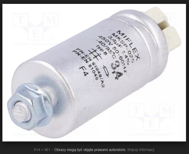

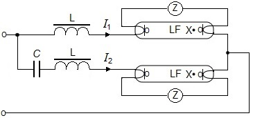

    A którego kondensatora brak? Bo jeden kondensator stosuje się do poprawy współczynnika mocy obwodu i łączy się go między L i N i drugi kondensator do przesunięcia fazowego prądu jednej świetlówki względem drugiej i łączy się go szeregowo z jedną ze świetlówek. Ten pierwszy to 100nF/400V a drugi np. taki
    • Oprawa POLAM OŁ-28, 2xLF 8W z PRL - jaki kondensator? kondensator.JPG (37.9 KB) Musisz być zalogowany, aby pobrać ten załącznik.

    Zastosuj ten statecznik: Link
    Połącz według schematu z #2, w temacie: Link
    Kondensatorów nie montuj.

    Ktoś zadał ci pytanie czy wiesz po co montuje się kondesator w obwodzie lampy?A montuje się ze względu na to iż jak go nie ma powstaje zjawisko stroboskopowe w trakcie świecenia takiej lampy i przedmioty wirujące tak wizualnie widać jakby stały w miejscu.Ten drugi kondesator wpięty między zasilanie L i N jak wepniesz to spadnie prąd poboru przez pracującą lampę.
    Statecznik magnetyczny sprawdza się i jest długowieczny.W trakcie zapłonu świetlówki mruga zapłonnik przerywając obwód prądu i w tym momencie na stateczniku powstaje na elektrodach lampy wysokie napięcie które powoduje zapalenie lampy.Po zapaleniu się lampy na oporności uzwojenia statecznika spada napięcie do 180V i przy tym już napięciu już nie może uruchomić się zapłonnik.

    @Gelip jeżeli zechcesz uruchomić układ z statecznikiem (np. zaproponowanym przez kol. 750kV) to zastosuj 2 takie same świetlówki (najlepiej nowe) dodając do tego 2 takie same zapłonniki. Przy różnych w układzie szeregowym często mamy przy zapłonie "dyskotekę" lub układ się nie uruchomi.

    Jeśli chcesz to włączyć aby sprawdzić czy świeci to bez kondensatora możesz to zrobić. Jeśli efekt stroboskopowy Ci nie groźny to też nie trzeba tego kondensatora. Jakiś filtrujący na wejściu 0,1uF 275V.
    Poza tym możesz kupić sobie te "jarzeniówki" w wersji LED. Wtedy doprowadzasz tylko 230V i bez dławików, kondensatorów, zapłonników, czy innych starterów.
