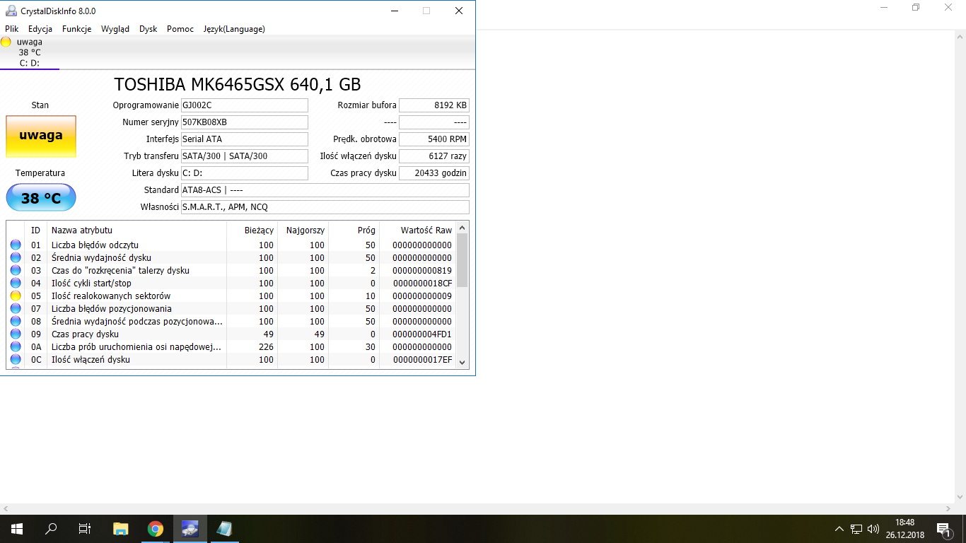

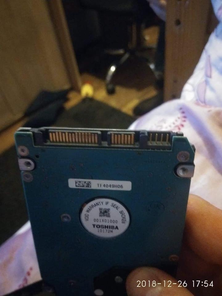

    Chciałbym kupić dysk ssd, ale nie wiem jakie mam złacze. Sata , Ata czy Ide. Jak rozpoznać złącze dysku (SATA, ATA, IDE) do zakupu SSD?
    W programie crystaldiskinfo pokazuje takie coś :
    Czy Serial Ata to SATA ?
    Jest to sata 1 , 2 czy moze 3 ?
    Jakie złacze ma mieć wybrany dysk ssd ?

    Grzegorz Markowski napisał:
    To jest złącze SATA. Kształt złącza jest chyba taki sam dla SATA 1, 2 i 3.
    Sata 1 ,2 czy 3 ?

    Nie widzę screena (piszę ze starego telefonu). W CDI pisze SATA 150, 300 czy 600? Lub podaj model płyty głównej.
    SATA 1, 2 i 3 ma taki sam kształt wtyczek ale na kontrolerze SATA 1 gwarantowane działanie jest tylko dla dysków twardych HDD SATA 1 (nie zadziała DVD, SSD ani HDD nowszych generacji). Nowsze dyski miały jeszcze możliwość przestawienia trybu pracy na SATA 1 zworką lub programem ale w SSD nie widziałem czegoś takiego. SATA 1 to komputery sprzedawane mniej więcej do 2005r. Nowsze płyty główne (z SATA 2 i 3) obsłużą wszystkie urządzenia.
    To już zależy od kontrolera/chipsetu.

    Zakupiłem dysk ssd sata3 i działa. Dziękuję za pomoc wszystkim.
