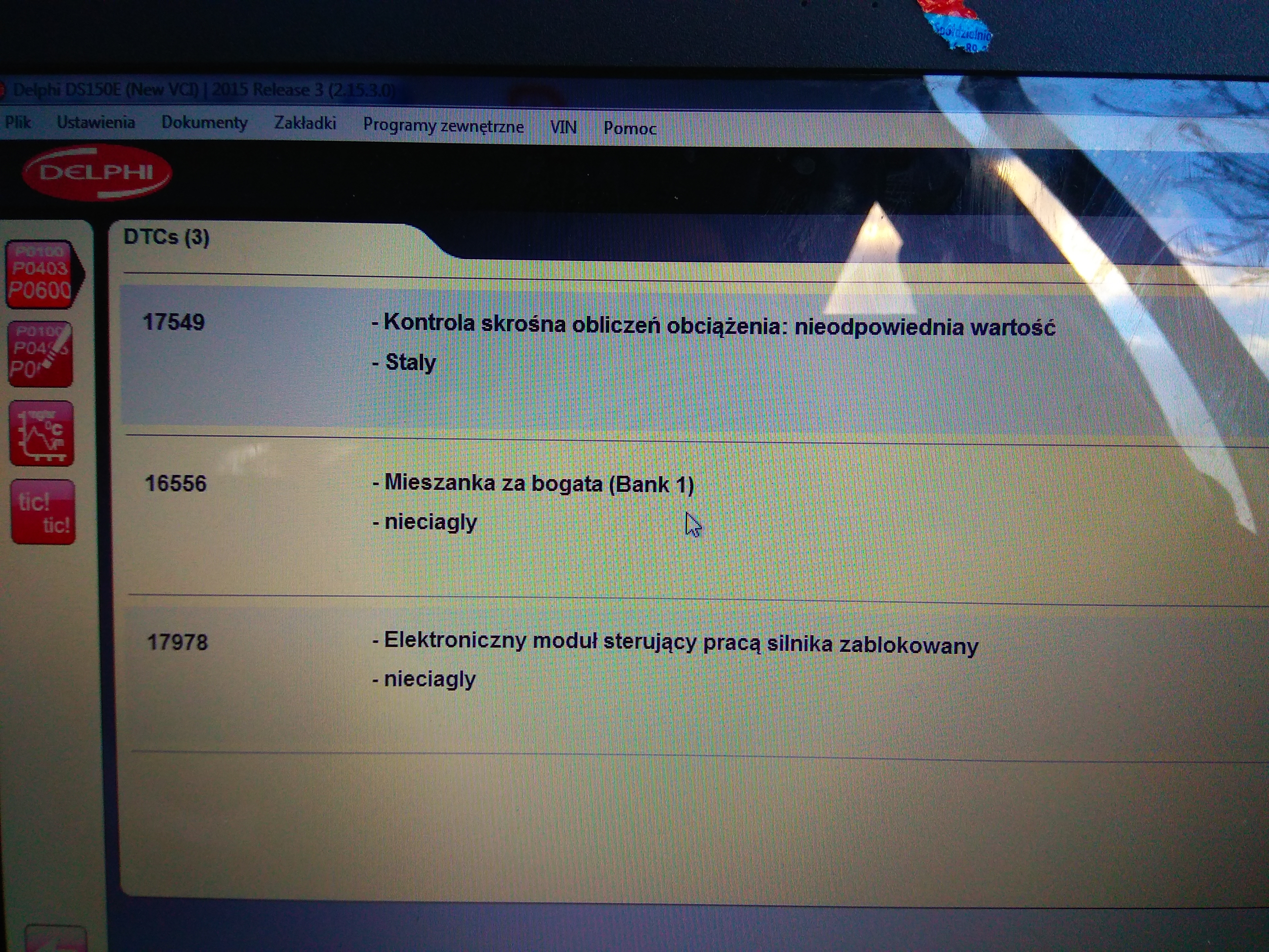

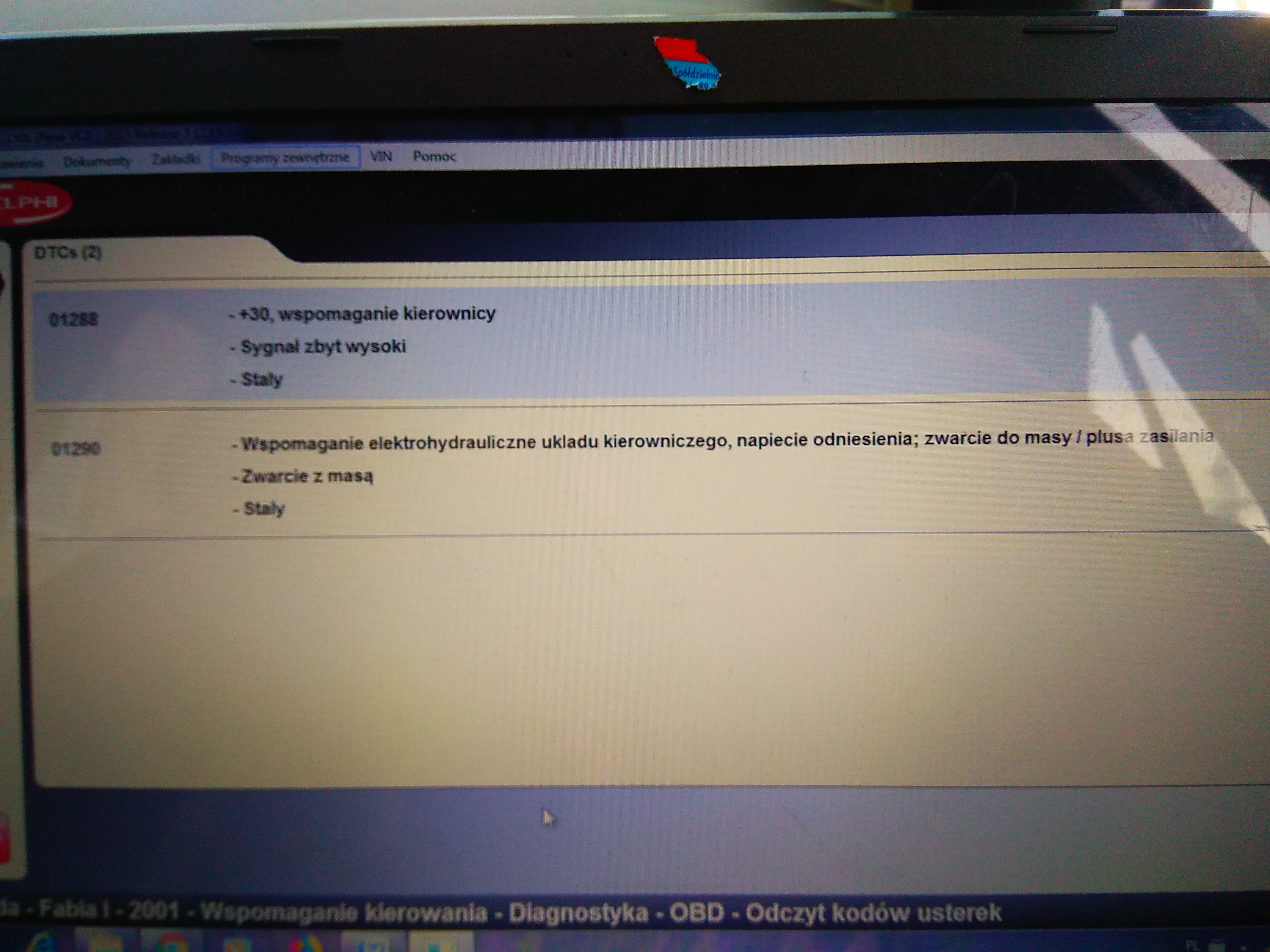

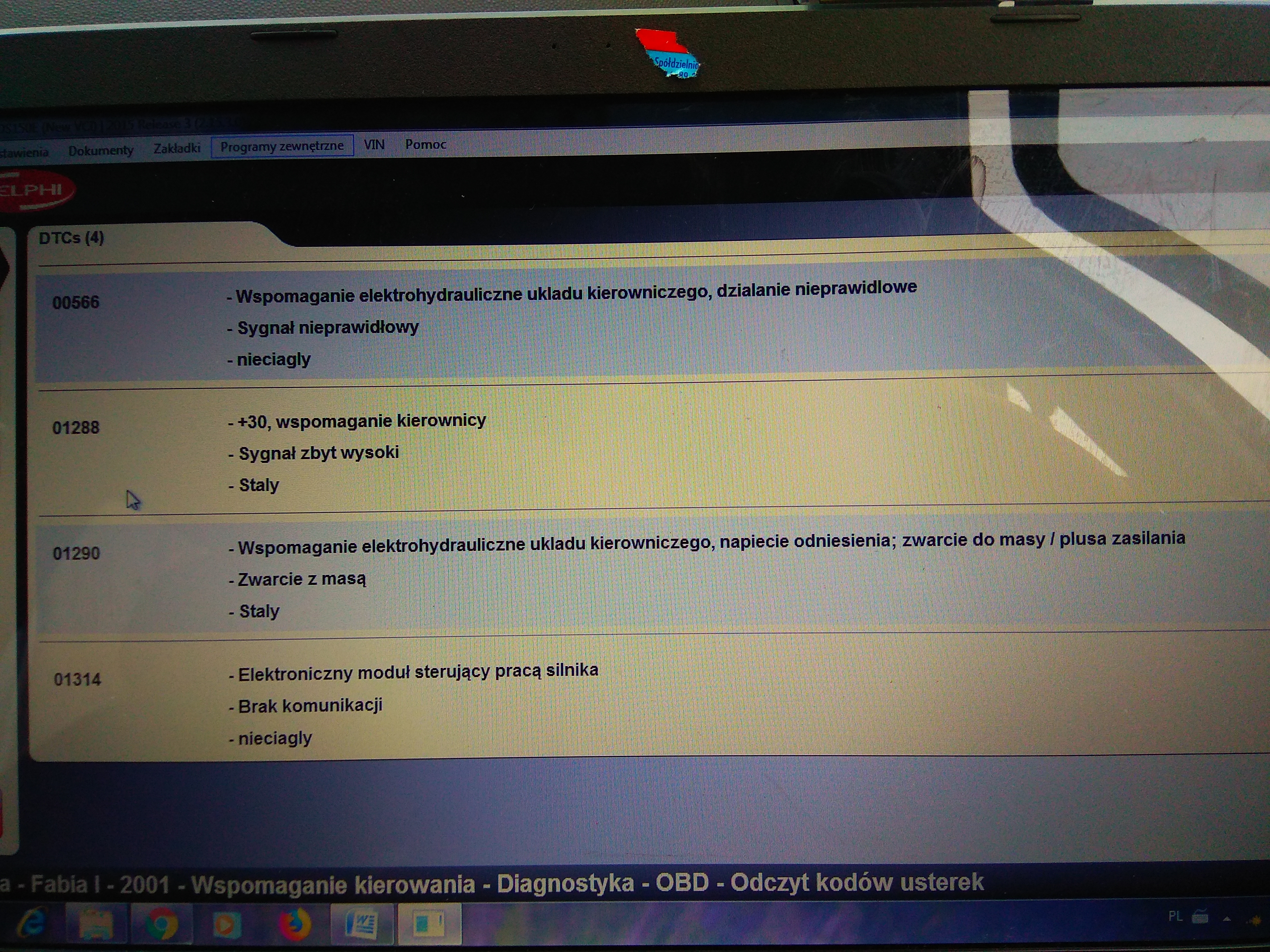

    01288 i 01290 te błędy mi wyskoczyły, nie wiem dlaczego ale auto nie komunikuje mi się z vagiem. Podejrzewam że padła pompa wspomagania, ale może ktoś miał ten sam problem ? Wspomaganie nie działa, wczesnej czasami jeszcze wspomaganie parę razy zadziałało. Płyn jest.

    Drugie zdjęcie pokazuje błędy przed ich usunieciem
    Skoda Fabia 1.4 MPI 2001 - błędy 01288, 01290, wspomaganie nie działa

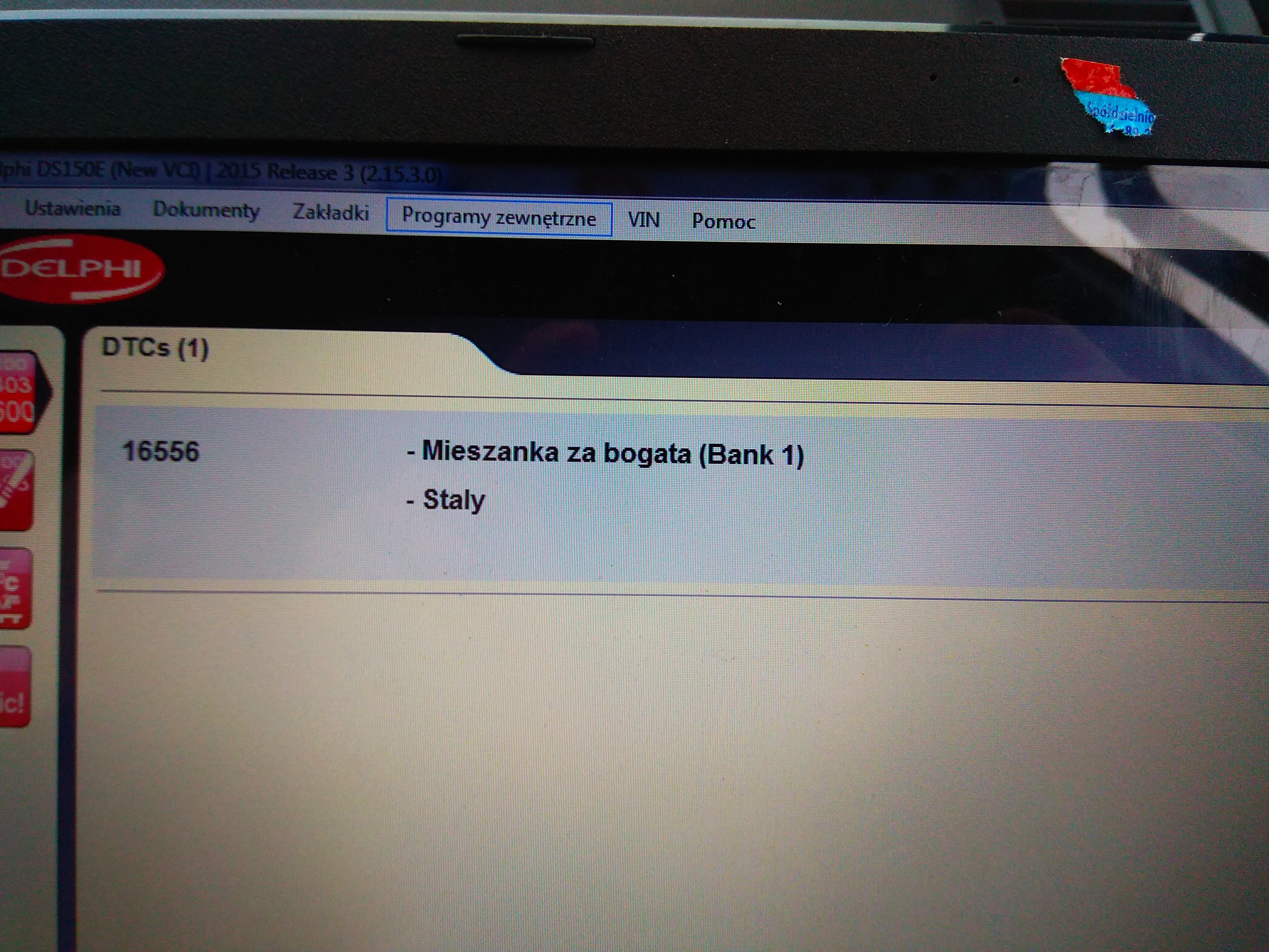

    3 i 4 zdjęcie przedstawia błędy na silniku
  • #2 17658339
    spinacz
    Posty: 8572
    Pomógł: 1204
    Ocena: 2648
    Sprawdź dokładnie bezpieczniki na akumulatorze. Ewentualnie na wtyczce zasilania pompy czy są oba plusy.

  • #4 17658467
    Aleksander_01
    Posty: 12722
    Pomógł: 1156
    Ocena: 3386
    Bardzo częstym przypadkiem jest brak komunikacji z pompą, a przyczyną jest dostanie się płynu do elektroniki pompy lub wilgoć. Najpierw sprawdź zasilanie na pompie (żarówką 100 W) i drugą wtyczkę czy nie jest pośniedziała.
