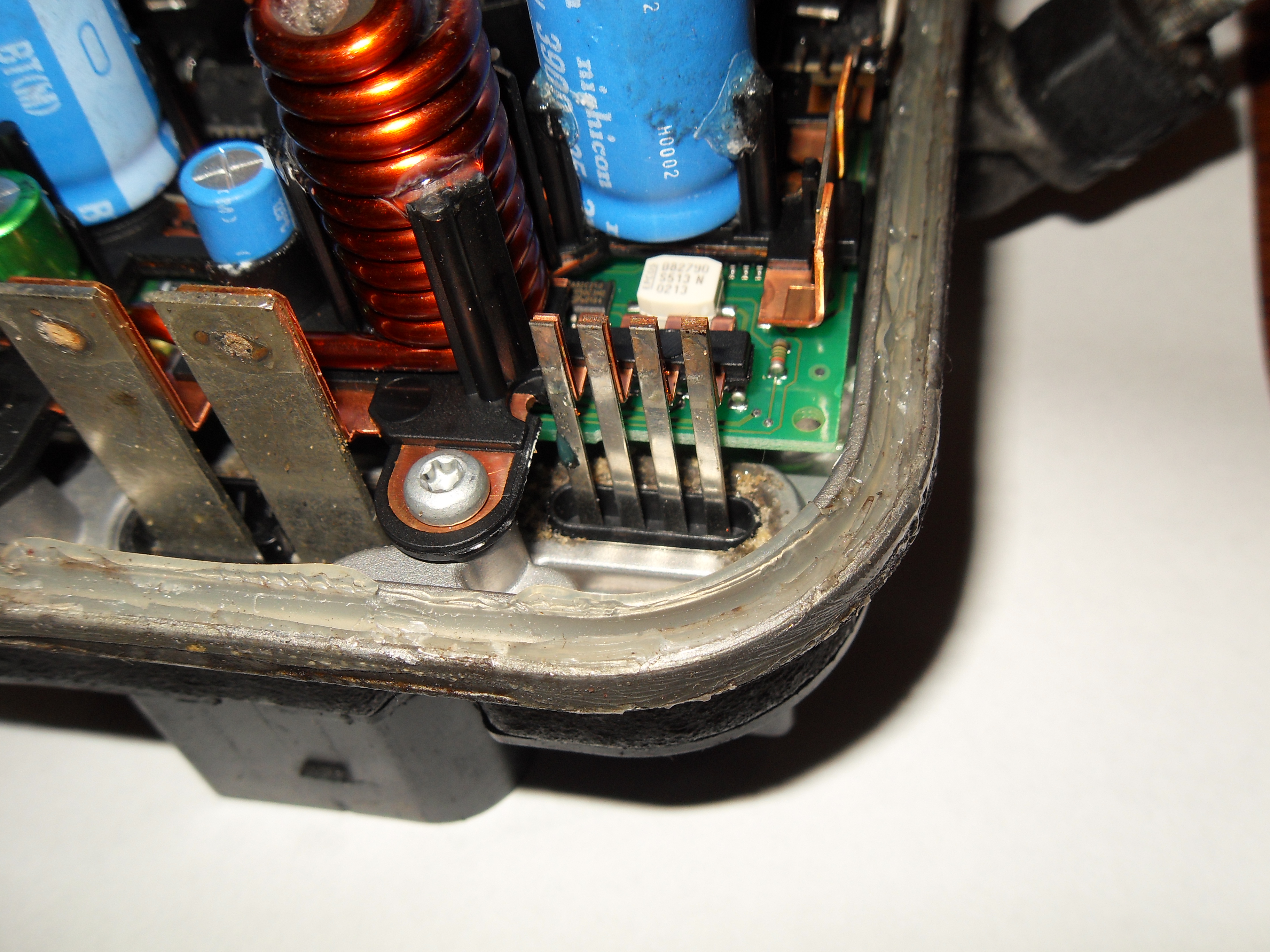

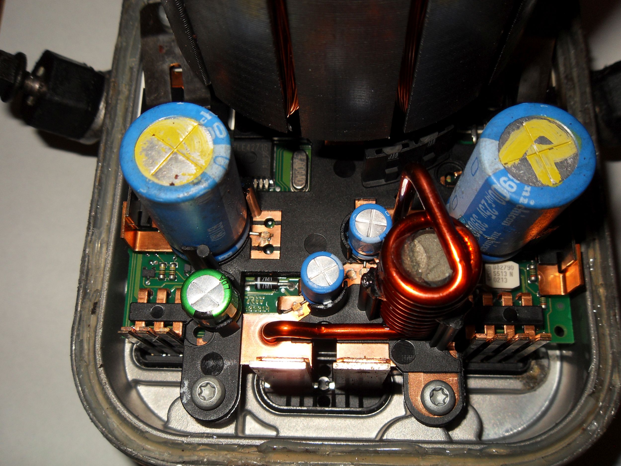

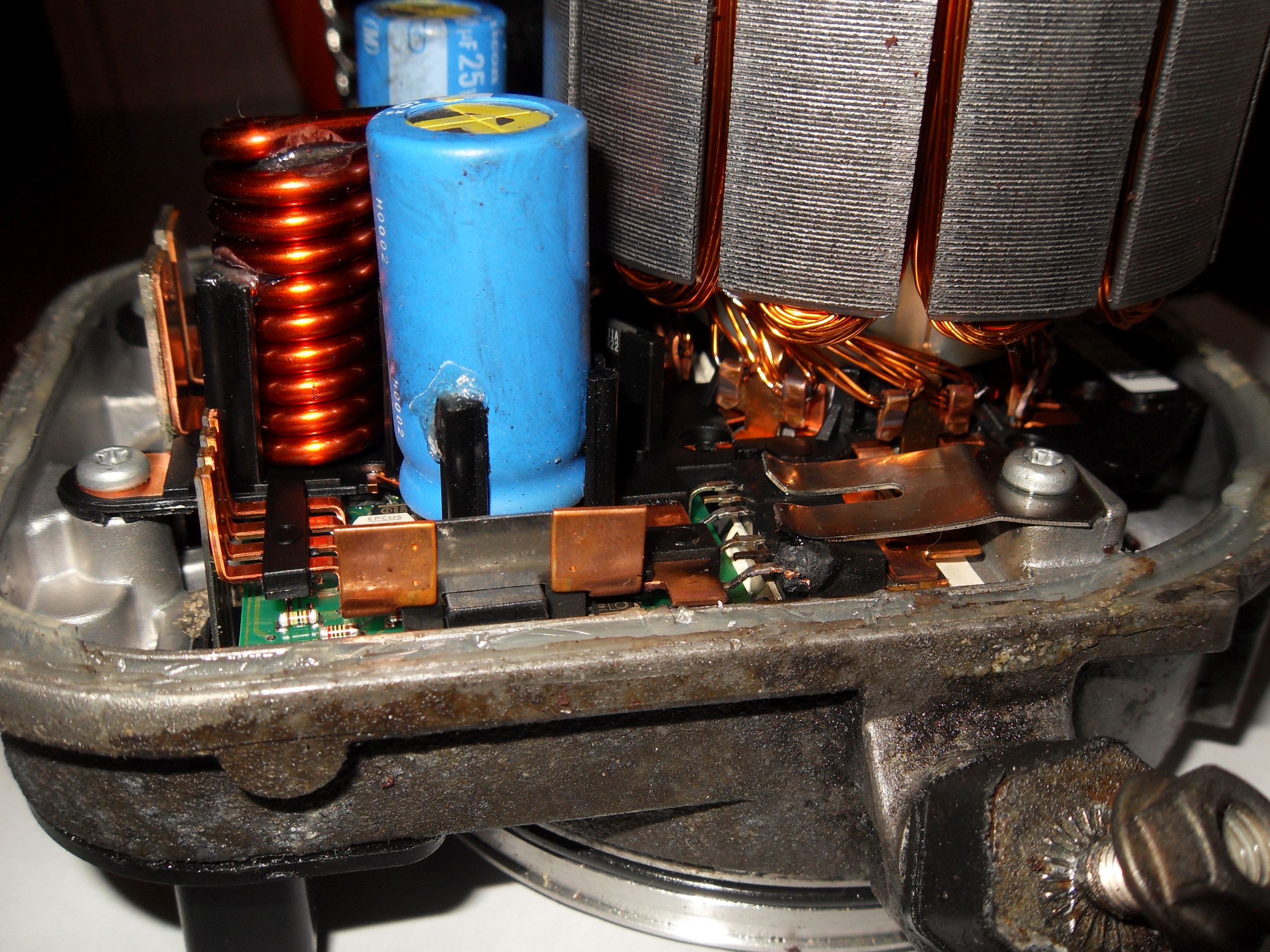

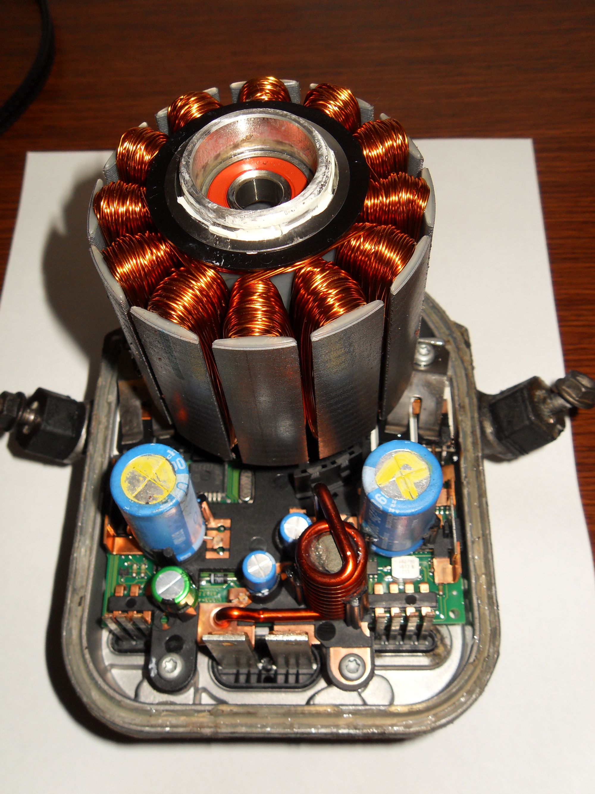

    Witam problem z legendarnym wspomaganiem TRW w Fabii 1.4 MPI z 2000r .

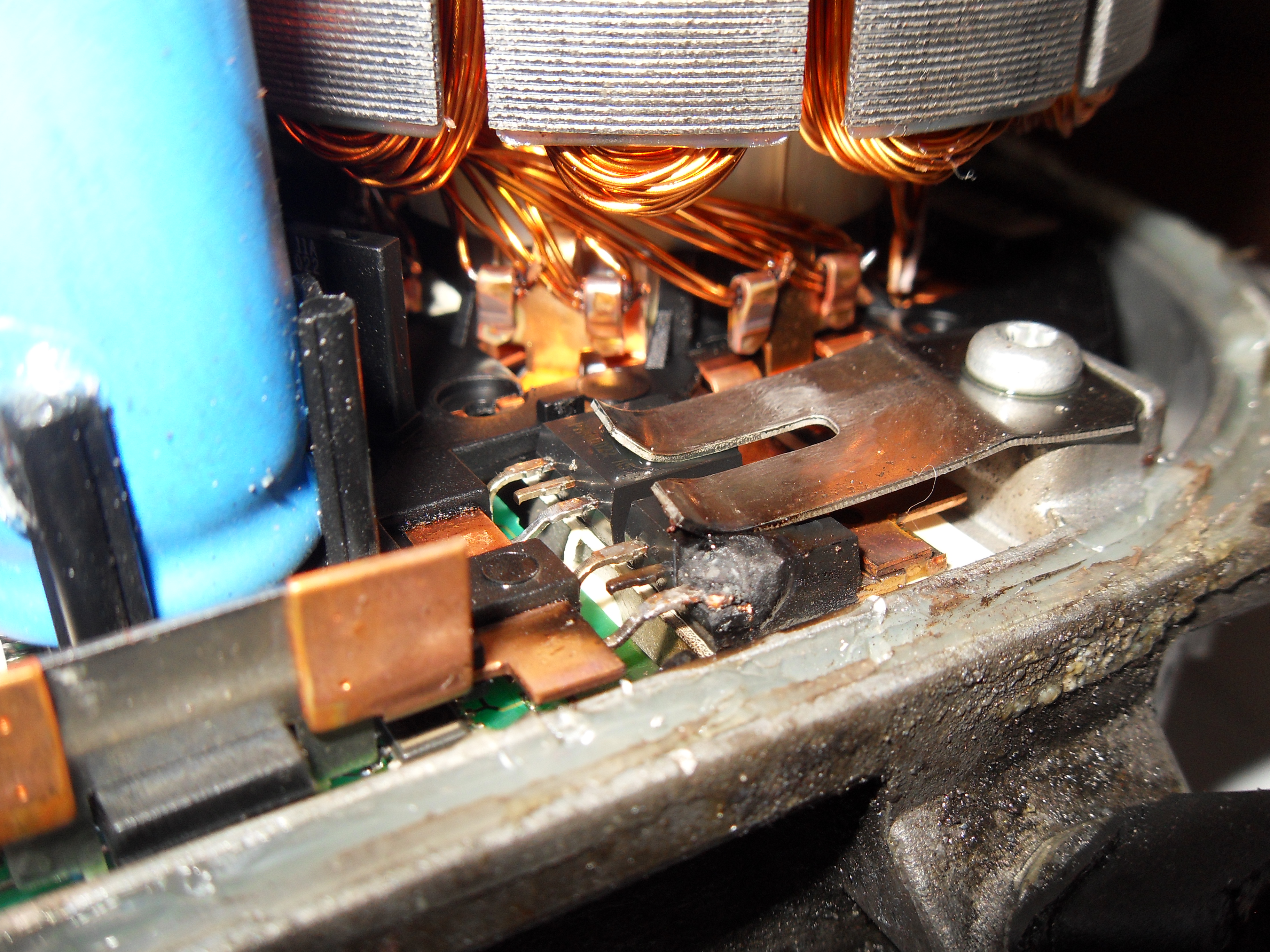

    Auto zakupiłem z już nie działającym wspomaganiem po podpięciu pod vag- brak komunikacji z pompą postanowiłem wymontować pompę i widać na niej że wcześniej ktoś już do niej zaglądał (uszczelnienie silikonem sanitarnym) postanowiłem rozebrać pompę i nie stwierdziłem do tej pory żadnych oznak zawilgocenia jedynie przy wtyczce -chyba od czujnika skrętu jest troszkę utlenione aluminium patrz foto 1, innym niepokojącym objawem jest upalona część elektryczna foto 2. Nie jestem znawcą i mam kilka pytań:
    czy jest możliwość naprawy tego elementu ?
    czy może być on przyczyną braku komunikacji?
    jeżeli jest to przyczyna braku wspomagania jaki może być koszt naprawy i czy jest to opłacalne?
    Dodam że przy założonej pompie nie zapalała się kontrolka informująca o nieprawidłowo działającym wspomaganiu, kontrolka zapaliła się dopiero gdy wszystkie wtyczki zostały odpięte Fabia 1.4 MPI 2000r - Naprawa wspomagania TRW, brak komunikacji z pompą Fabia 1.4 MPI 2000r - Naprawa wspomagania TRW, brak komunikacji z pompą Fabia 1.4 MPI 2000r - Naprawa wspomagania TRW, brak komunikacji z pompą Fabia 1.4 MPI 2000r - Naprawa wspomagania TRW, brak komunikacji z pompą Fabia 1.4 MPI 2000r - Naprawa wspomagania TRW, brak komunikacji z pompą Fabia 1.4 MPI 2000r - Naprawa wspomagania TRW, brak komunikacji z pompą Fabia 1.4 MPI 2000r - Naprawa wspomagania TRW, brak komunikacji z pompą

    Ten element nie ma nic do braku komunikacji. Bez niego nie będzie sterowania silnikiem.
    Sprawdź czy na pompie jest zasilanie i CAN.

    w jaki sposób rozebrać pompę żeby dostać się do elektroniki? Z tego co zauważyłem to należy zdemontować zbiorniczek i co dalej? Może ktoś podpowiedzieć? Nadmienię że przygotowuję się do jej rozebrania i chce się wcześniej doinformować. Pozdrawiam

    Witam, po tylu latach mam podobny problem - jak dobrać się do elektroniki ?
    Grzać palnikiem masę przypominająca silikon ?
