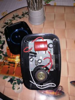

    Mam dzwonek bezprzewodowy z dwoma odbiornikami jeden odbiornik w domu, drugi w garażu a nadajnik przy bramie.
    Ten dzwonek w domu działa bardzo dobrze pomimo że pomiędzy nadajnikiem a odbiornikiem są 2 mury.
    A ten w garażu co prawda jest ok. 10 metrów dalej ale dzieli go jeden mur. Dzwonek działa dopiero jak podejdę ok 2 metry bliżej odbiornika.
    Czy da radę zwiększyć zasięg dzwonka ?
    To nie pierwszy dzwonek bezprzewodowy jaki próbowałem i żaden nie chciał działać.
    Dodam że producent napisał że zasięg w otwartym polu to 300m
    Jak zwiększyć zasięg dzwonka bezprzewodowego w garażu?

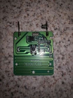

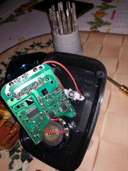

    Nie wiem czy dam sobie rady z anteną.
    A jeżeli zamiast diody w odbiorniku która jest mi zupełnie nie potrzebna podłącze przekaźnik i pod styki przekaźnika włącznik w nadajniku...
    Dodam jeszcze zdjęcia.
    Jak zwiększyć zasięg dzwonka bezprzewodowego w garażu? Jak zwiększyć zasięg dzwonka bezprzewodowego w garażu? Jak zwiększyć zasięg dzwonka bezprzewodowego w garażu?

    A z czego wykonane ogrodzenie bo jak nadajnik na metalowym slupku lub betonie zbrojonym to tylko przeniesc na strone domu mozliwie daleko od metalu a wyprowadzic przycisk przed furtke.

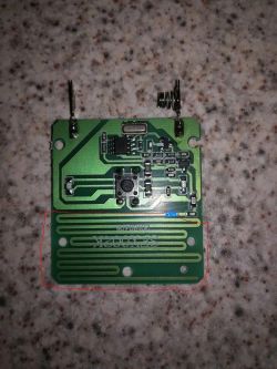

    Dzwonek pracuje na 433MHz. Jakby zamiast białego przewodu z 3 zdjęcia podłączyć antenę GP na tę częstotliwość, to zasięg z pewnością się polepszy.
    Czy t może jest wersja na 315MHz?

    Nadajnik jest na metalowym ogrodzeniu.
    Dwa metry od ogrodzenia dzwonek już działa ale przerabianie nadajnika dopada, nie mam nawet gdzie go umieścić.

    Na razie nie kombinuj, spróbuj najprostszej opcji - wywierć otworek w obudowie, wyprostuj ten zawinięty biały przewód (albo wymień na drut (żeby był sztywniejszy) o tej samej długości) i wystaw przez otworek. Powinno być lepiej.

    W nadajniku antena jest zwinięta w odcinku zaznaczonym przeze mnie na fotografii. Gdybyś zamienił - wyprowadził prostym odcinkiem przewodu około 30 cm przylutowanym w punkcie zaznaczonym na niebiesko po zeskrobaniu lakieru w tym punkcie, poprawiłoby to znacznie zasięg dzwonka.

    Dokładnie w tym miejscu gdzie była.
  • #19 17674026
    diantus
    Poziom 32  
    Posty: 1446
    Pomógł: 203
    Ocena: 275
    Dla pasma UHF wystarczającą przeciwwagą jest konstrukcja do której przymocowany jest nadajnik. W telefonach komórkowych też kiedyś anteny zewnętrzne teleskopowe były, jednak przeciwwagi nikt nie nosił :D .
    Michał, na miejscu autora tematu nie ryzykowałbym (odbiornik zasilany bezpośrednio z sieci energetycznej :!: ).
  • #22 17675891
    SP5IT
    Posty: 11565
    Pomógł: 1293
    Ocena: 1667
    Dlatego najlepsza opcja jest antena przy furtce. Mały GP na kawałku koncentryka wystający ponad słupek. I po problemie. (Oczywiscie najpierw trzeba zweryfikować czy to chodzi na 300 czy 400MHz.

    Jednak dorobiłem anteny.
    Przy nadajniku 30cm miedzianego drutu, zwinąłem w sprężynkę, Czy to to brze że w tak zrobiłem ? Może lepiej prosty drut ?
    Przy przy odbiornikach też drut, z tym że w gospodarczym pomieszczeniu dzwonek mam zaraz przy oknie i wystawiłem 50cm drutu za okno.
    Działa :) Dzięki za pomoc !
    Chciałby żeby lepiej wyglądało to przy bramie i myślę o zamontowaniu oryginalnej anteny GP.
    Mocie coś polecić taniego bo przeglądałem neta i ceny są sporawe.
