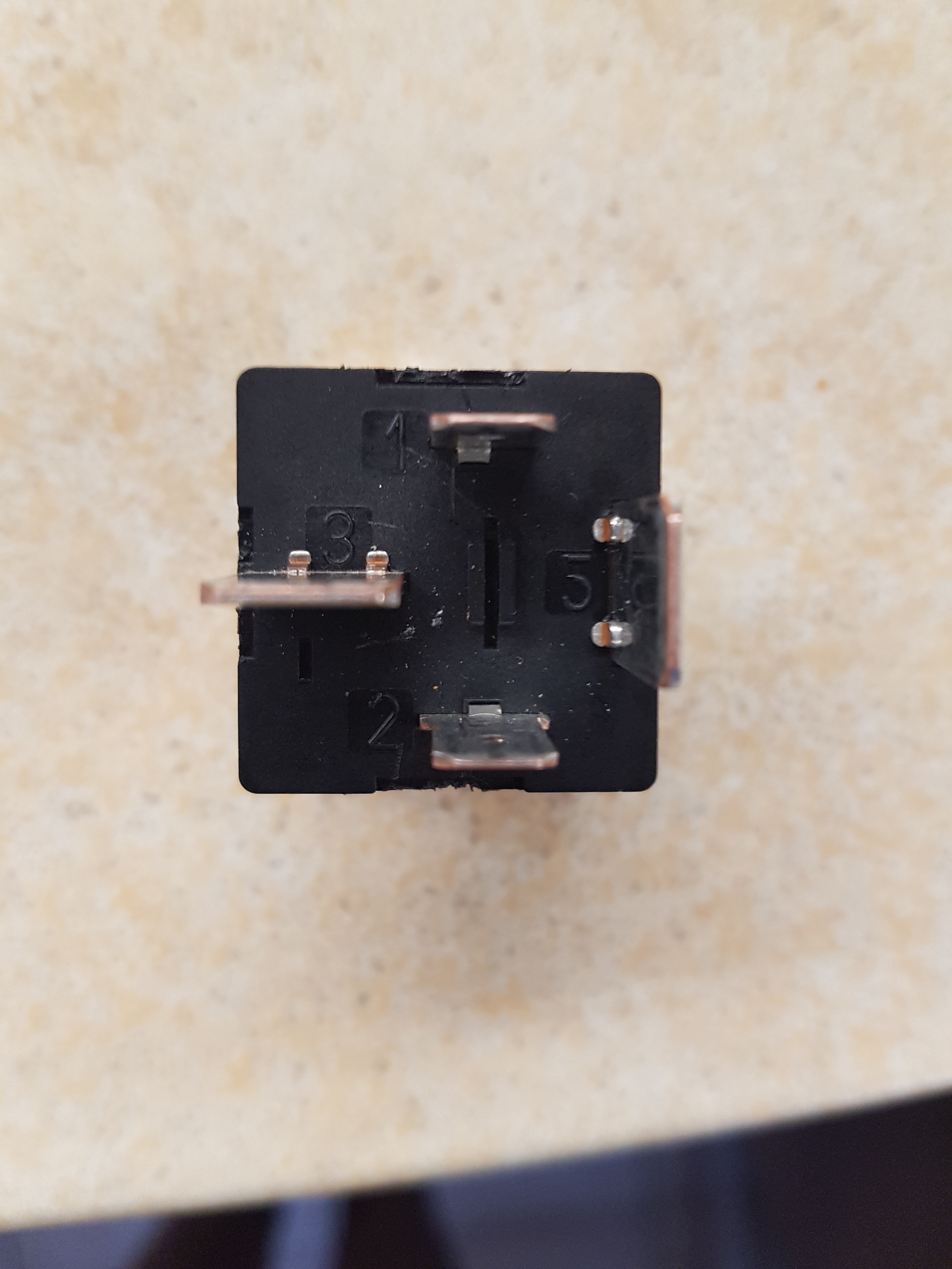

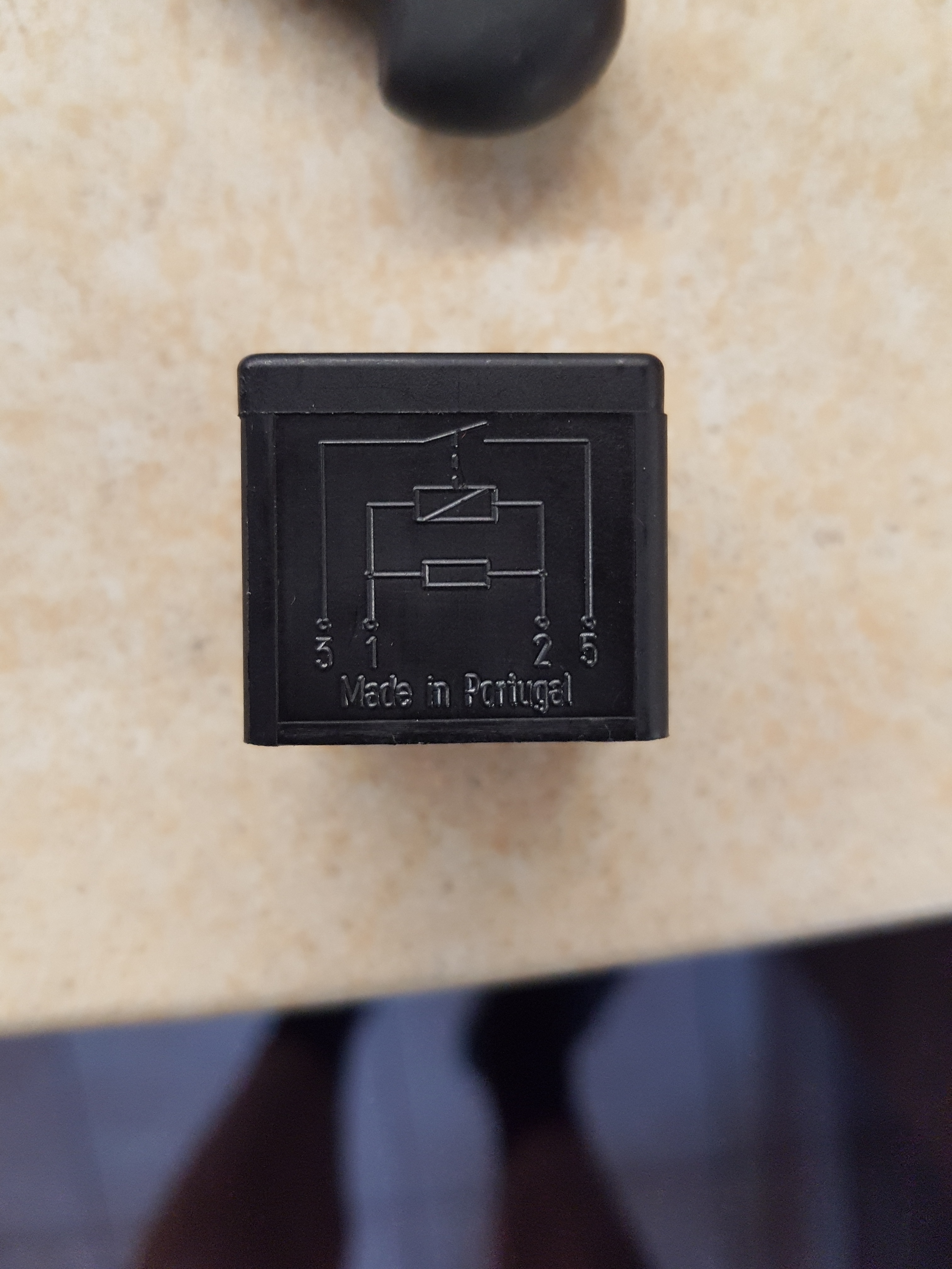

#1 17699545 14 Sty 2019 08:49 rafi1005 rafi1005 Poziom 7 #1 17699545 14 Sty 2019 08:49 jak sprawdzić w domowych warunkach taki przekaznik swiec zarowych? czy działa Promuję tematy: 18.04.2019 seat ibiza 1.4tdi - vcds lite pl żeby skasować poduszki i nie tylko. 17.01.2019 Jak zaprogramować pilota do centralki Beninca DA 96ae, kod stały 433MHz?
Pomocny post #2 17699555 14 Sty 2019 09:08 Konto nie istnieje Konto nie istnieje Poziom 1 Pomocny post #2 17699555 14 Sty 2019 09:08 Na nóżkę 1,2 zasilanie , a nóżki 3,5 mają się zewrzeć po zasileniu 1 ,2 .Miernik , źródło prądu i po kłopocie.
#3 17699564 14 Sty 2019 09:13 rafi1005 rafi1005 Poziom 7 Autor tematu Pomocny post? (0) #3 17699564 14 Sty 2019 09:13 czyli do 3-5jak podłącza żarówkę ma świecić? Promuję tematy: 18.04.2019 seat ibiza 1.4tdi - vcds lite pl żeby skasować poduszki i nie tylko. 17.01.2019 Jak zaprogramować pilota do centralki Beninca DA 96ae, kod stały 433MHz?
Pomocny post #4 17699590 14 Sty 2019 09:31 ArturAVS ArturAVS Moderator Pomocny post? (+1) Pomocny post #4 17699590 14 Sty 2019 09:31 rafi1005 napisał: czyli do 3-5jak podłącza żarówkę ma świecić? Nie. To są wyprowadzenia styków które zostają zwarte po zasileniu styków 1 i 2. Zdrowia Szczęścia i Słodyczy, Artur z Dzillą dla Was Życzy... Promuję tematy: 04.02.2024 Prosty sterownik MIG-MAG, historia pewnej spawarki 24.12.2023 Modyfikacja czujnika PIR, niby proste 22.12.2023 Życzenia Świąteczne dla forum 12.12.2023 Gadżet jakich mało, świecidełko na biurko - analizator widma z funkcją zegara na wyświetlaczu VFD
#5 17699623 14 Sty 2019 09:44 rafi1005 rafi1005 Poziom 7 Autor tematu Pomocny post? (0) #5 17699623 14 Sty 2019 09:44 ale jak sprawdzić czy się zwieraja 3.5 Promuję tematy: 18.04.2019 seat ibiza 1.4tdi - vcds lite pl żeby skasować poduszki i nie tylko. 17.01.2019 Jak zaprogramować pilota do centralki Beninca DA 96ae, kod stały 433MHz?
Pomocny post #6 17699626 14 Sty 2019 09:47 ArturAVS ArturAVS Moderator Pomocny post? (+1) Pomocny post #6 17699626 14 Sty 2019 09:47 rafi1005 napisał: ale jak sprawdzić czy się zwieraja 3.5 Omomierz w rękę. Zdrowia Szczęścia i Słodyczy, Artur z Dzillą dla Was Życzy... Promuję tematy: 04.02.2024 Prosty sterownik MIG-MAG, historia pewnej spawarki 24.12.2023 Modyfikacja czujnika PIR, niby proste 22.12.2023 Życzenia Świąteczne dla forum 12.12.2023 Gadżet jakich mało, świecidełko na biurko - analizator widma z funkcją zegara na wyświetlaczu VFD
Pomocny post #7 17699631 14 Sty 2019 09:49 Konto nie istnieje Konto nie istnieje Poziom 1 Pomocny post #7 17699631 14 Sty 2019 09:49 Styk 3, 5 działa jak włącznik .normalnie jest przerwa . jak zasilisz 1 ,2 zamknę się obwód i albo miernik zapiszczy albo żarówka się zaświeci jak zbudujesz taki obwód . Najprościej , zdejmij obudowę i obserwuj przekaźnik .
#8 17699638 14 Sty 2019 09:55 rafi1005 rafi1005 Poziom 7 Autor tematu Pomocny post? (0) #8 17699638 14 Sty 2019 09:55 ok dziękuję Promuję tematy: 18.04.2019 seat ibiza 1.4tdi - vcds lite pl żeby skasować poduszki i nie tylko. 17.01.2019 Jak zaprogramować pilota do centralki Beninca DA 96ae, kod stały 433MHz?
