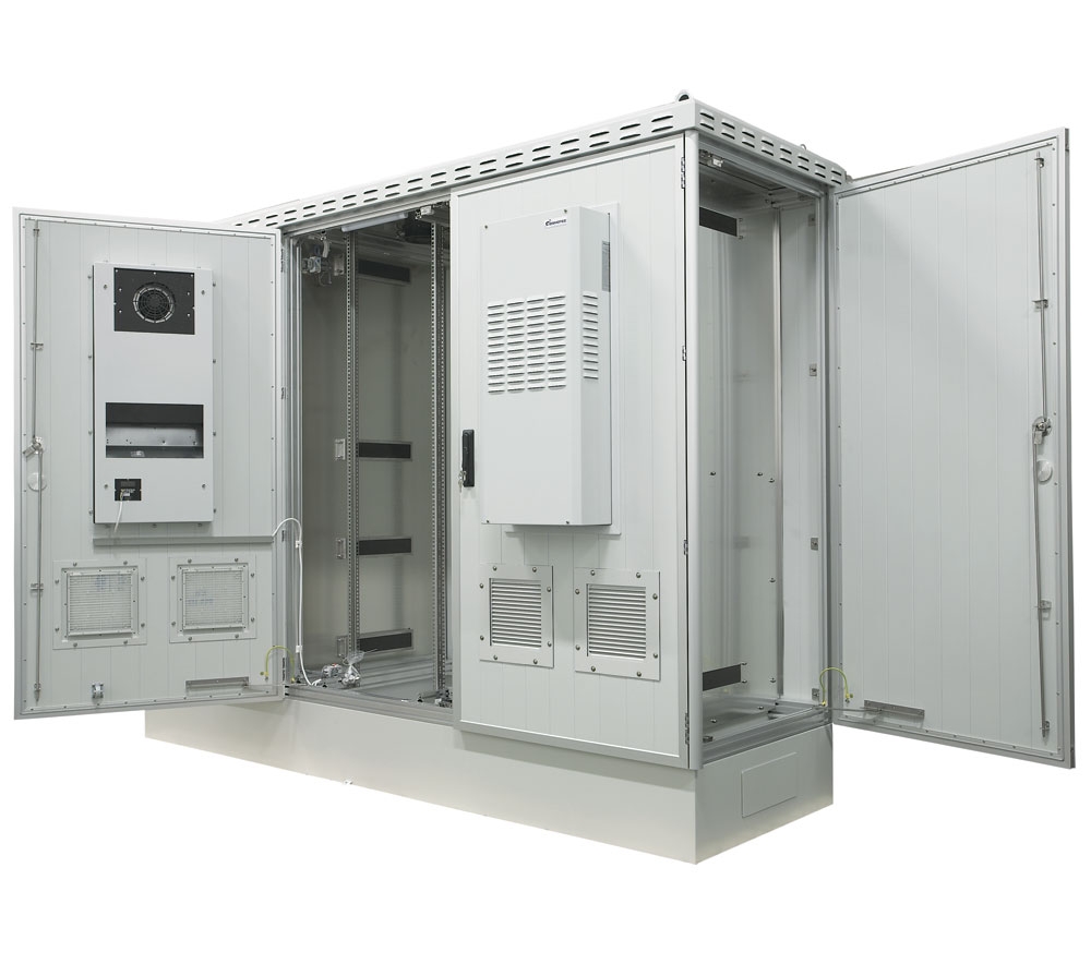

    Proszę sobie pooglądać, przy drogach stoją szafy łączności, klimatyzowane, zawierające w sobie urządzenia elektroniczne. Może o coś takiego koledze chodzi?
    Szafa z IP67 oraz klimatyzacją dla urządzeń wytwarzających dużo ciepła
    Szafa klimatyzowana a w dodatku IP67 to można szukać na statku i wątpię by takowa była.

    Po pierwsze szafy do lokalizacji na zewnątrz pomieszczeń nie mogą być szczelne.
    Po otwarciu i późniejszym zamknięciu w wilgotny dzień w takiej szafie, po ochłodzeniu, będzie po wszystkim płynęła woda.
    Są firmy, mające lata doświadczeń w produkcji tych szaf.
    I np. ZPAS wykonuje te szafy, jak i większość producentów, w IP 54.
    Po co wyważać otwarte drzwi.
