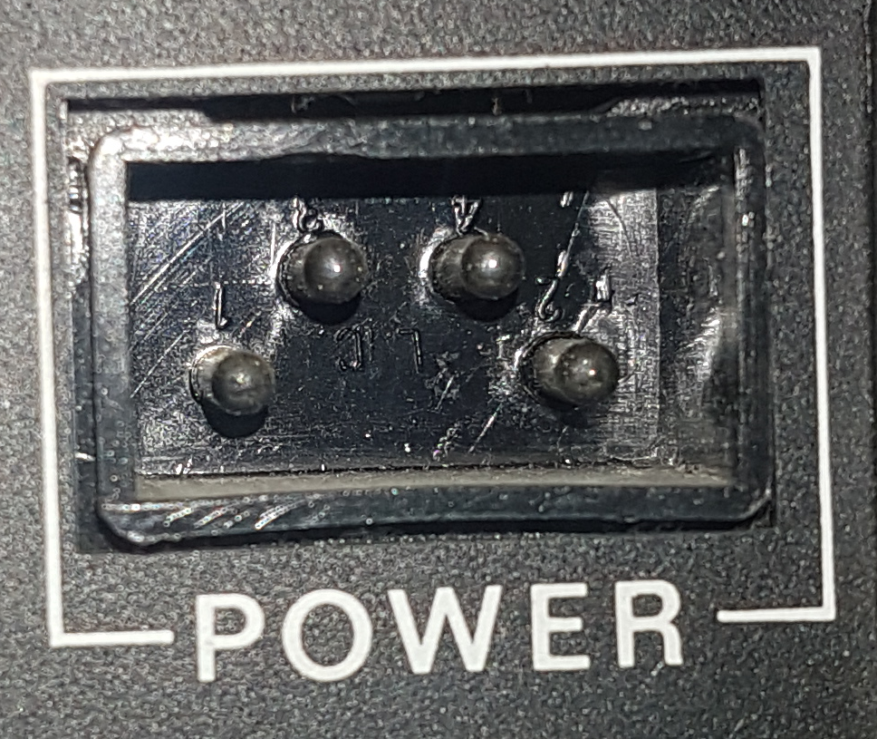

    Przede mną takie wyzwanie.
    Potrzebuję zasilacz z transformatorem o mocy 25W z dwoma uzwojeniami wtórnymi. Każde z uzwojeń powinno dawać prąd 1A, przy czym z jednego potrzebuję dostać 16V AC, a z drugiego 10V AC.
    Nie będę ukrywał, że przy rozsądnej cenie najchętniej kupiłbym gotowy.
    Ale im bardziej szukam, tym bardziej nie mogę takiego znaleźć.
    Może moglibyście wskazać jakieś miejsce, gdzie mógłbym taki zakup zrealizować.
    W przeciwnym razie bardzo proszę o podpowiedź, jak mógłbym najwygodniej takowy wykonać samodzielnie.
    Najwygodniej byłoby chyba przerobić jakiś istniejący o zbliżonych, nieco wyższych parametrach i tylko zmienić rodzaj stabilizatora na wyjściu, lub jakoś ograniczyć te napięcia, ale nie ukrywam, że o ile robótki z lutownicą nie są mi obce, to brak mi wiedzy szczegółowej, jak tych przeróbek dokonać, jakie dobrać elementy. I tu właśnie liczę na waszą pomoc.
    BTW Jestem w posiadaniu sporej ilości zasilaczy ATX z serwerów typu blade, może wchodziłaby w grę przeróbka takowego?
    W razie czego chętnie je odstąpię w charakterze zapłaty za pomoc w wykonaniu.
    I pytanie poboczne. Do tegoż zasilacza potrzebny mi jest również nietypowy wtyk. może ktoś skojarzy coś podobnego co mógłbym jakoś dostosować do moich potrzeb? Załączam grafikę z jego zdjęciem, oraz schematem, jaki udało mi się znaleźć w sieci.

    Sprzęt już mocno retro. Stacja dyskietek LDW 2000.

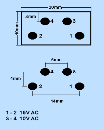

    Trzeba zweryfikować to gniazdo:
    http://atariage.com/forums/topic/248743-ldw-super-2000/
    Najłatwiej zastosować 2 transformatory - szybciej znajdziesz.

    To dokładnie ta stacja. Do niej potrzebuję ten zasilacz i wtyk.
    Ale co do wtyku, to mogę zawsze wymienić gniazdo na coś bardziej współczesnego, np. DIN.

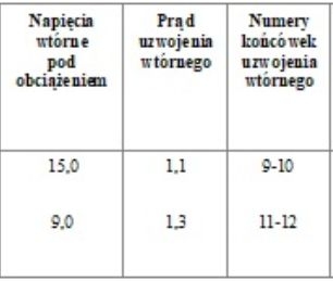

    Na znanym portalu jest też transformator TS25/11. Ma on dwa niezalezne uzwojenia wtórne. Jedno 15V/1,1A a drugie 9V/1.3A. Zważywszy na to, że napięcie mamy obecnie nieco większe, to powinien się nadawać.

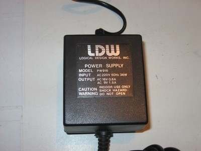

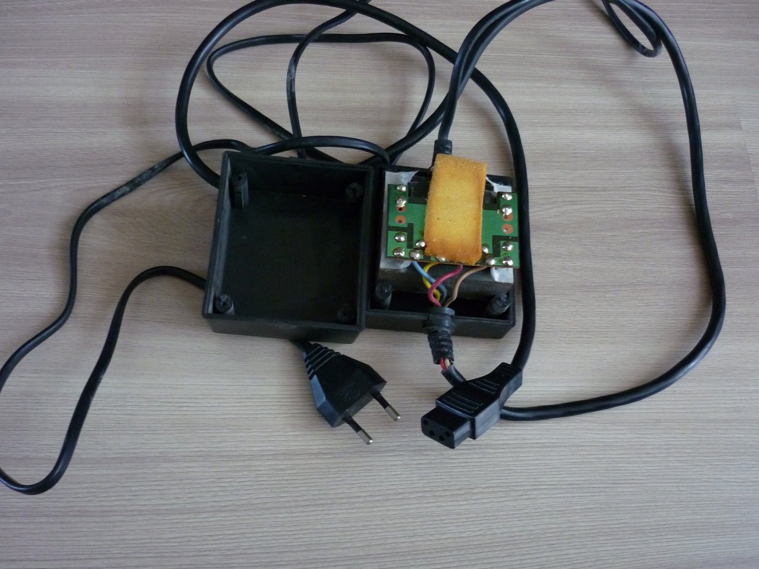

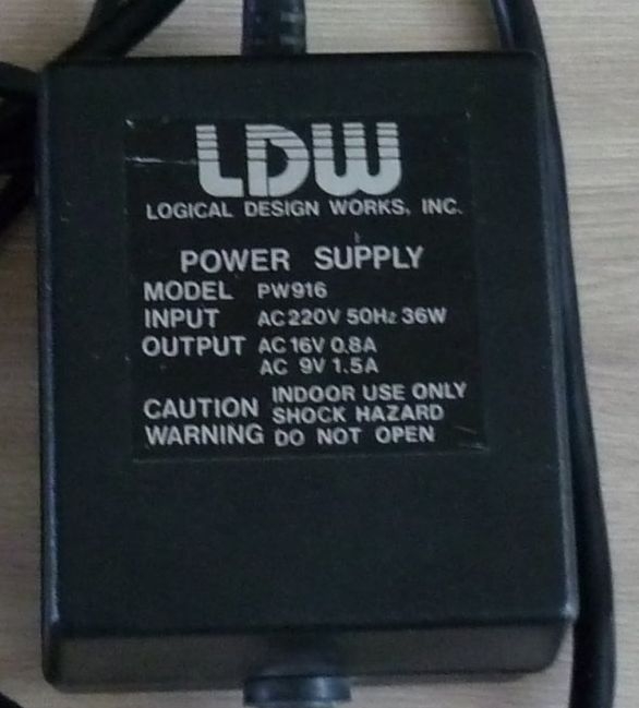

    Oryginalny zasilacz wyglądał tak:
    Zasilacz 16+10V AC. Poszukuję gotowego lub podpowiedzi, jak samemu wykonać
    Jak widać w środku jedynie transformator umieszczony na płytce drukowanej, bo tak było wygodniej umocować go w obudowie. Gdy zastosujesz inny transformator, to gdy będzie miał swoje mocowanie, to oczywiście nie musisz robić żadnej płytki, tylko kable podłączyć bezpośrednio do wyprowadzeń transformatora.
    Oryginalny zasilacz ma jednak nieco inne wartości tych napięć i prądów niż ty podałeś na początku.

    Przecież specjalnie dałem ci znać, że TS25/11 dla ciebie się nada. On właśnie ma dwa rozdzielone, niezależne uzwojenia. Na zdjęciach przecież widać 4 końcówki na uzwojeniu wtórnym. Nawet na aukcji jest podana rozpiska wyprowadzeń, z której jednoznacznie to wynika.
    Jeżeli jeszcze tego nie rozumiesz, to podpowiem, że na karkasie przy punktach lutowniczych są wytłoczone numery. I tak na 9 i 10 masz napięcie 15V, a na 11 i 12 masz napięcie 9V. Z kolei zasilanie sieciowe ~230V przyłączasz do końcówek 5 i 7.
    Z kolei transformator z OLX się kompletnie nie nadaje bo ma jedno uzwojenie z odczepem, a nie dwa jako podaje sprzedający.
    Jest jednak inny kłopot, a mianowicie ty napisałeś na początku, że obydwa napięcia maja mieć wydajność prądową po 1A. To trafo TS25/11 ma nawet nieco więcej, ale oryginalny zasilacz ma podana większą wartość, bo 1,5A na tym niższym napięciu.
