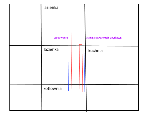

    Witajcie, niedługo czeka mnie wymiana instalacji co i cwu i pionów w starym domu. Układ mniej więcej jak na obrazku, przynajmniej piony sie nie rozchodzą po piętrze.
    Na dole kuchnia i łazienka u góry łazienka.
    Piec będzie na gaz, jednofunkcyjny kondesat. Temperatury pracy grzejników 70/50 a cała instalację planuje zrobić na PP-R, ciepła woda na stabi glass (z tym czerwonym włóknem szklanym w środku, chociaż widziałem też z zielonym ale nie wiem czym się różnią).
    Pytanie mam odnośnie przekroju rur.
    Piony ogrzewania do rozdzielaczy, czy średnica 25 wystarczy czy robić 32 ?
    Ciepła i zimna planuje średnica 25mm a nitka cyrkulacji na 20mm i wszystkie odejścia też na 20mm.
    Pytanie czy wszystkie, może lepiej do prysznica poprowadzić 25mm ? Ale czy jeśli tak zrobię i na dole i na górze (pozostałe punkty 20mm) to czy nie będzie problemu jeśli ktoś będzie brał prysznic jednocześnie na dole i na górze ?

    Moja czarna kula podpowiada mi, że jest to gmach hotelu Mariot - średnice stanowczo za małe ;)
    Teraz poważniej. Średnice rur do rozdzielaczy dobiera się w zależności od zapotrzebowania mocy cieplnej w danym rozdzielaczu, a ta zależy od łącznej mocy grzejników podłączonych do tego rozdzielacza. Aby więc odpowiedzieć na pytanie jak grube rury dać do rozdzielacza trzeba wiedzieć ile trzeba do niego dostarczyć mocy.
    Całość powinieneś zacząć od obliczeń zapotrzebowania energetycznego budynku.
    Wejdź sobie na stronę www.cieplowlasciwie.pl i tam wpisz wszystkie parametry jakie będzie miał budynek po modernizacji. Dzięki temu dowiesz się jakie będzie zapotrzebowanie energetyczne i jak dobrać grzejniki oraz przekroje rur.
    Jak rozumiem robisz kapitalny remont budynku?

    Hej dzięki za porade, jutro sprawdzę zapotrzebowanie na ciepło i dobiore rury do co chociaż wydaje mi się że sa pewne standarty, dom ma 115 m, ocieplony 5cm styropianem docelowo 15, będziemy zlecać wykonanie audytu energetycznego,
    ale co z tymi do ciepłej, zimnej wody, te przekroje chyba są ok? , tylko dalej pozostaje pytanie jak sobie poradzić żeby dalo się myć na dole i górze.

    Wracając do tematu, to co planuje to zadzownie do hydraulika żeby przyszedł i ocenił obecną instalację i doradzi może faktycznie warto zostawić te rury, ja nie potrafie ocenić w jakim są stanie.
    Zaletą obecnej instalcji pewnie jest wielkość grzejników ale jak mówie one wylecą, nie chce takich szaf żeliwynych trzymac.
    To co planuje na początek, to wymiane pionów kanalizacji oraz pionów cw i cwu i zrobienie ewentualnie rozdzielni na parterze i piętrze do co. W kolejnych etapach remontu będę podpinał grzejniki w kolejnych pokojach.
    I o to rozbija się moje pytanie, z czego zrobić te piony i jakie przekroje. Czy pp da radę czy lepiej na miedzi, jaki material do grzejniów biorąc pod uwage że obecne rury idą w scianie, i pexow nie chciał bym zaginać pod dużym kątem w ścianie, a cięcie pexa i zaciskanie w ścianie też odstrasza.
    Oczywiście, że PP da radę i jest to jeden z lepszych materiałów zarówno do instalacji wodnych oraz CO. Trzeba tylko pamiętać, że ma dość dużą rozszerzalność cieplną i trzeba wiedzieć jak to zamontować w ścianach.
    Pex ma natomiast przewagę w tym, że można dowolnie układać i giąć rurę ograniczając ilość połączeń, a te które będą, będą na wierzchu.
    Gięcia oczywiście wykonuje się zgodnie z zaleceniami producenta. Natomiast złączki zaprasowywane Pex w ścianie są wielokrotnie pewniejsze jak połączenia zgrzewane rur PP.

    Ok w sumie to bardzo dziękuje za tyle porad, powiem Ci że na pewno zlecę sprawdzenie obecnej instalacji i jeśli uzna że trzeba wymienić to niech dobrze uargumentuje.
    Osobiście wolał bym wymienić 50 letnie rury stalowe. Nie dosyć że rdza to kamień, mul i szlam w środku, ale ponoć są firmy które płukają takie instalacje.
    To już wiem że do wody użytkowej tanio i w miarę łatwe w montażu będzie pp. średnica 32 na pion, 25 do pryszniców, 20 pozostałe punkty.
    Od rozdzielnic można użyć pexów do grzejników, a to co będzie lepsze na piony od pieca do rozdzielnic do ogrzewania, w jakiej technologi proponujesz, stalowe ocynkowane, miedziane czy pp ? czy może to nie ma znaczenia ?
    Jeszcze jedna rzecz mnie interesuje, standardowo rurka pex do grzejnika ma 16mm średnicy co daje powierzechnie 0,0002, jeśli na piętrze miałbym 4 grzejniki to rura doprowadzająca wode powinna mieć 4 * 0,0002 czyli 0,0008 ? to wtedy śrenica wynosiała by ok 32 mm, jeśli na paterze też miał bym 4 grzejniki to rura od kotłowni do parteru powinna mieć pole 0,0016 czyli średnice 44 mm wtedy był by zagwarantowany równy przepływ ? ale 44 mm ? to strasznie dużo i pewnie piece nawet nie mają te małe takich wyprowadzeń,
    to w takim razie jeśli da się rury na pion o mniejszych średnicach to może być tak że ostatni grzejnik będzie najchłodniejszy ? jak przeciwdziałać temu ?
    Albo jeszcze innaczej, można by wyjść od końca, taka średnica jaka wychodzi z pieca podciągnąć do pierwszego rozdzielacza na parterze i wyżej do rozdzielacza na piętrze rura o jeden rząd wielkości mniej. Wtedy przekroje rur będą maksymalne jakie będą możliwe a ilością dostarczanego ciepła będzie sterowała pompa ?

    W Twoim przypadku do rozdzielaczy CO rura Pex 26mm to aż za dużo. Wystarczyłaby nawet 20mm oczywiście oddzielnie spod kotła do każdego z rozdzielaczy. Ale lepiej daj 26mm. Dzięki temu będziesz miał mniejsze prędkości przepływów.
    Co do wody użytkowej to nie przesadzaj ze średnicami.
    Standardowo piony robi się rurami Pex 26, odejścia od pionów wody zimnej i ciepłej do każdego z pomieszczeń rurami 20mm, a w pomieszczeniach rozgałęzia się do każdej z baterii rurami 16mm.
    W przypadku PP daje się tak jak napisałeś. Choć niektórzy hydraulicy zaniżają średnice o jeden rząd dla wody ciepłej.
    Zbyt duże średnice dla wody ciepłej sprawiają, że woda dociera do baterii po dłuższym czasie. Warto pomyśleć więc o cyrkulacji ciepłej wody.
