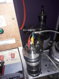

    buduję nowy układ próżniowy, roboczo nazwany Linią Próżniowo-Analityczną 5. Będzie można dzięki tej aparaturze, analizować Kwadrupolowym Spektrometrem Masowym próbki. Budować na kołnierzach prototypy.
    Będzie przejście na szkło i możliwość pompowania przyrządów elektronowych w szkle :).
    Oto obecny stan projektu. Jeszcze sporo zostało do zrobienia ale chciałem zaprezentować :)
    Pomiar próżni niskiej będzie realizowany sondą Pirnaniego i Termokrzyżem.
    Wysokiej Sondą jonizacyjną Bayarda-Alpeta.
    Będzie Kołnierz do prototypowania z 8 elektro-przepustami i przejście wspomniane na szkło. Rozważam jeszcze omegatron vs. Kwadrupolowy Spektrometr Masowy. Ale stanie na tym drugim raczej.
    Układ pompowy składa się z pompy PDO300 / 300l/s szybkość pompowania ciśnienie końcowe szacuje na 10^-7 mmHg (Tr).
    Po stronie wstępnej Zawór jeszcze nie zainstalowany próżni niskiej oraz obrotowa pompa 2-stopniowa 2RB-1.
    Uszczelnienia po stronie wysokiej na uszczelki miedziane nożowo. Gdzie nie zdobędę miedzianej dorobię.
